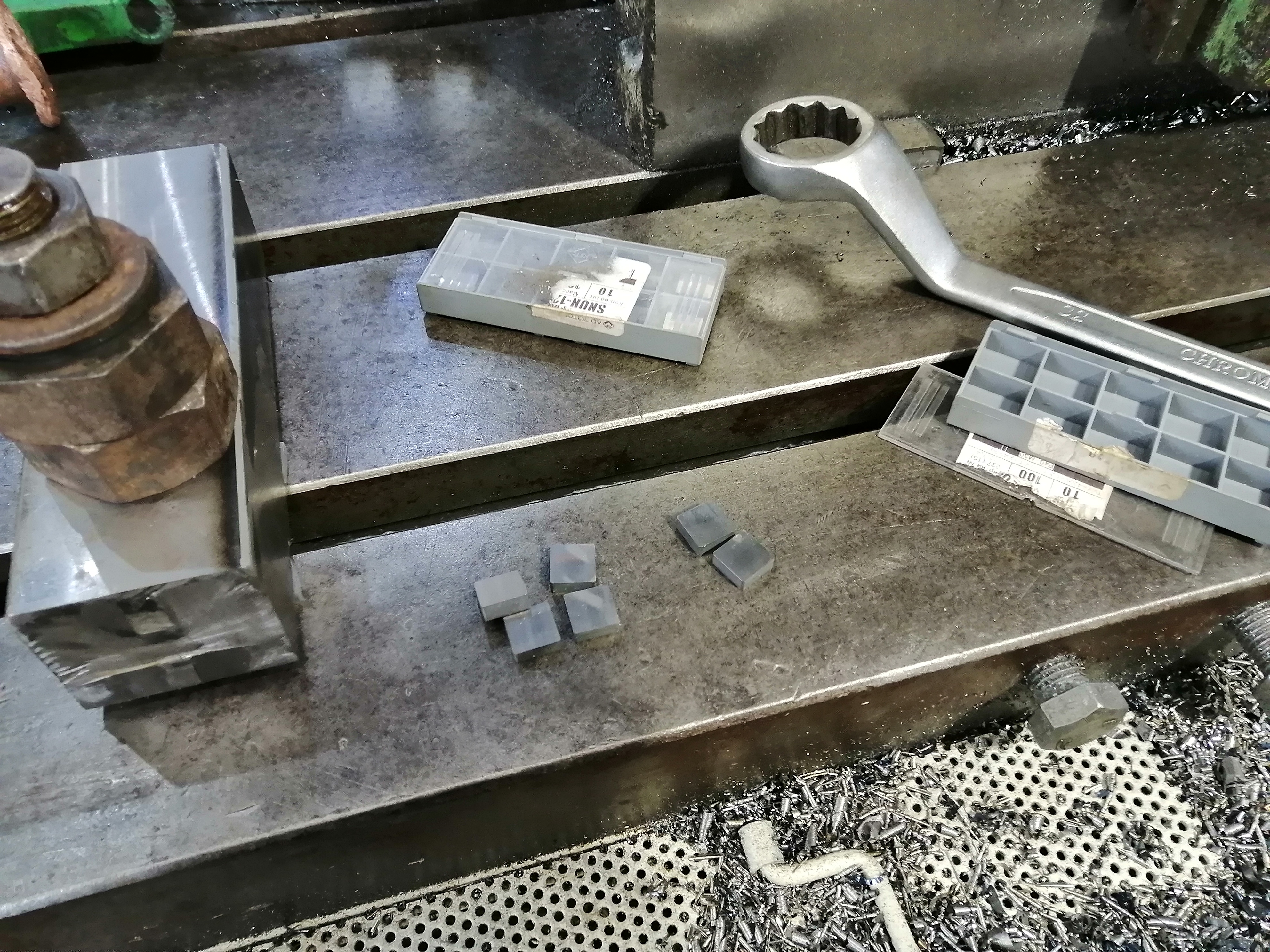

Пришел сегодня раненько в Мастерскую и давай тиски грызть Фрезой Ф120. Первый проход сразу показал непаралельность основания к направляющим примерно на 0,3мм.
IMG_20200308_122338.jpg (3757 просмотров) <a class='original' href='./download/file.php?id=177829&mode=view' target=_blank>Загрузить оригинал (3.62 МБ)</a>
IMG_20200308_122350.jpg (3757 просмотров) <a class='original' href='./download/file.php?id=177830&mode=view' target=_blank>Загрузить оригинал (3.6 МБ)</a>
Пошмурыгав всё это дело фрезой, разочаровался в фрезах производства СССР окончательно. Как ты этой фрезой не двигайся, какую последовательность фрезеровки не выбирай, всё равно остается ступенька... Придется прикупить парк новых фрез импортного производства, а эти оставить на обдирочные работы.

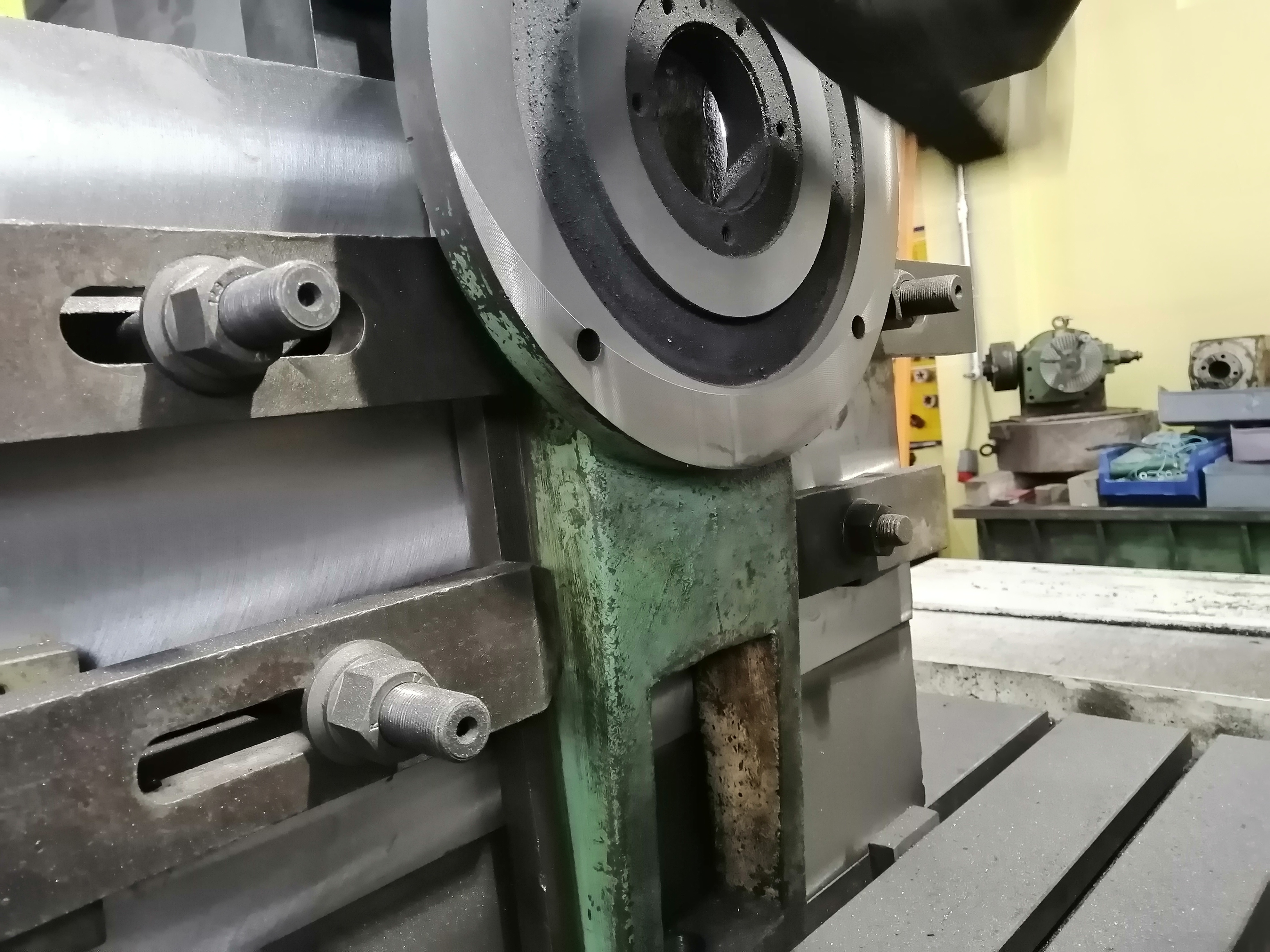

После проточки площадки пришло время проточить и поворотное основание, всё продуваем, протираем, смазываем жидкой смазкой и выставляем по угломерному нониусу на "0".
IMG_20200308_150030.jpg (3757 просмотров) <a class='original' href='./download/file.php?id=177838&mode=view' target=_blank>Загрузить оригинал (2.9 МБ)</a>
IMG_20200308_172955.jpg (3757 просмотров) <a class='original' href='./download/file.php?id=177839&mode=view' target=_blank>Загрузить оригинал (3.67 МБ)</a>
И начинаем точить...
IMG_20200308_151611.jpg (3757 просмотров) <a class='original' href='./download/file.php?id=177840&mode=view' target=_blank>Загрузить оригинал (3.18 МБ)</a>
После первого прохода 0,2мм видим что поверхность кривая напрочь и требует гораздо бОльшего сьема, а не просто чистки.
Продолжаем драть до победного результата (в итоге снято 0,85мм)...
IMG_20200308_151905.jpg (3757 просмотров) <a class='original' href='./download/file.php?id=177842&mode=view' target=_blank>Загрузить оригинал (3.05 МБ)</a>
IMG_20200308_162151.jpg (3757 просмотров) <a class='original' href='./download/file.php?id=177843&mode=view' target=_blank>Загрузить оригинал (3.36 МБ)</a>
Вроде бы и победа, снимаем тиски с оправки и прикручиваем на "тумбу" для проверки. Результат не радует... Градусная шкала (с завода) сдвинута относительно шпоночных пазов примерно на 3градуса, что есть погано и работе будет мешать. Снимаем тискис кубика и возвращаем в исходное положение для последующей доработки...

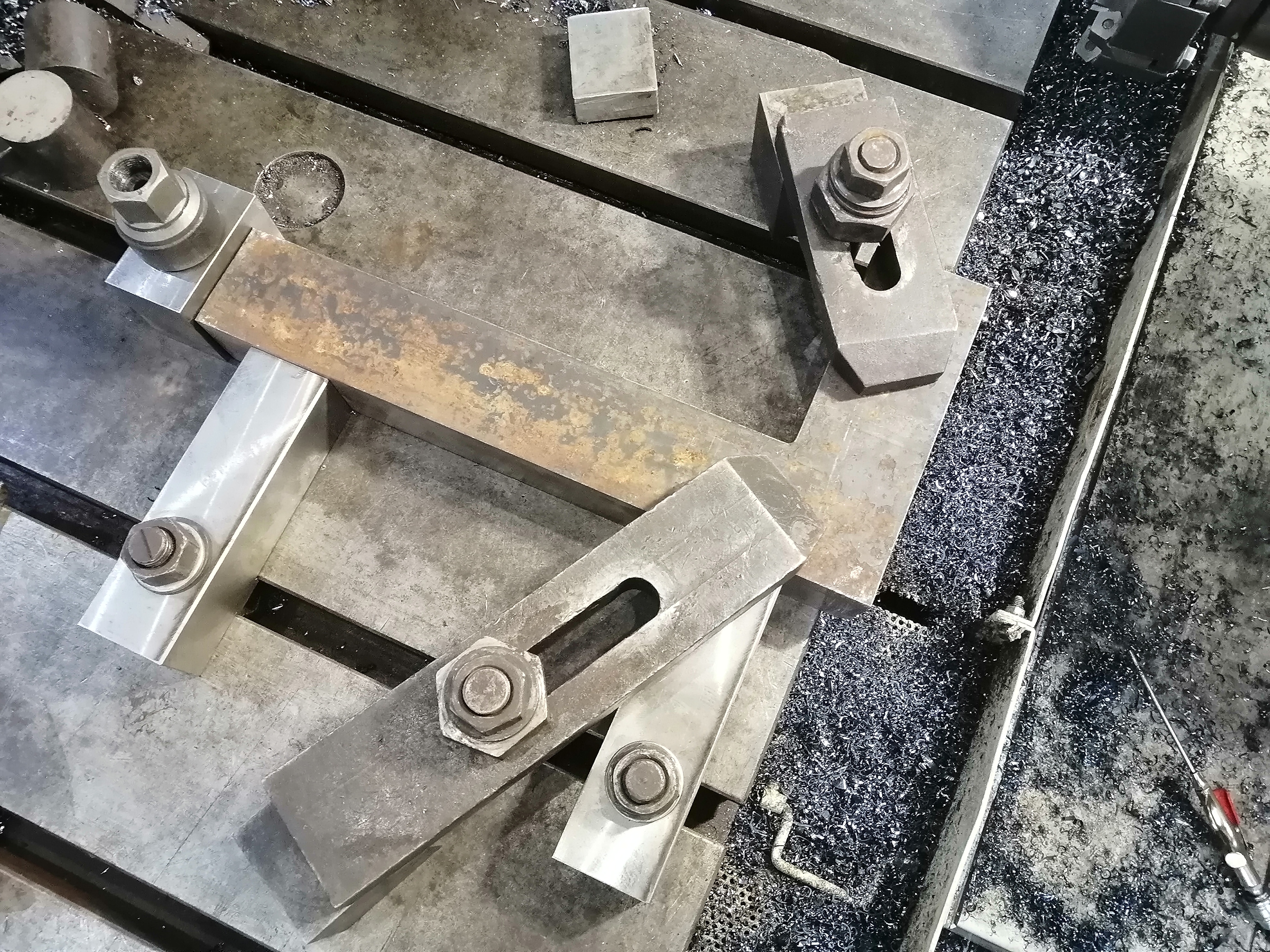

Распилив полученную заготовку продолжаем придавать форму деталям. Делаем чистовую обработку.
Прикручиваем заготовки на родные шпонки в паз стола. Видно несовпадение размеров после распиловки.
IMG_20200314_114710.jpg (3500 просмотров) <a class='original' href='./download/file.php?id=178262&mode=view' target=_blank>Загрузить оригинал (4.1 МБ)</a>
IMG_20200314_120433.jpg (3500 просмотров) <a class='original' href='./download/file.php?id=178263&mode=view' target=_blank>Загрузить оригинал (3.41 МБ)</a>
IMG_20200314_120438.jpg (3500 просмотров) <a class='original' href='./download/file.php?id=178264&mode=view' target=_blank>Загрузить оригинал (4.42 МБ)</a>
Торцуем первую плоскость, так как заготовки сидят на шпонке, то поверхность у нас получается сразу параллельной шпонпазу, чего мы и добивались.
IMG_20200314_121949.jpg (3500 просмотров) <a class='original' href='./download/file.php?id=178265&mode=view' target=_blank>Загрузить оригинал (4.57 МБ)</a>
IMG_20200314_123722.jpg (3500 просмотров) <a class='original' href='./download/file.php?id=178266&mode=view' target=_blank>Загрузить оригинал (3.2 МБ)</a>
Первая плоскость готова, размер получился довольно точный.
