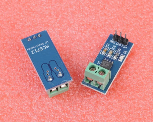

Там и дорожки до микросхемы не сказать чтобы толстые..

Да, всё правильно. Они есть 3-х исполнений: на 5, 20, 30 ампер.

leprud писал(а):Там и дорожки до микросхемы не сказать чтобы толстые..
Вот я и "сцу"
На самом деле там по-моему широкие полигоны, и похоже по две ножки используются параллельно.

SVP писал(а):по две ножки используются параллельн
Всё верно.
ACS712.JPG (3198 просмотров) <a class='original' href='./download/file.php?id=42945&mode=view' target=_blank>Загрузить оригинал (55.22 КБ)</a>
Re: Мои проекты на Ардуино
SVP писал(а):Я правильно понимаю, что через него до 20А течь может ?
Может, но при небольшом напряжении!
Если попытаться им мерять ток в сети 220В, то при максимальном токе на чипе будет выделяться ~60Вт - ему от этого гарантированно поплохеет.
Да и расстояние между дорожками не предполагает подачи высокого напряжения.

Я так понимаю корпус должен быть посерьезнее.
Вообще сходу хороших дешевых датчиков такого типа не нашел.
Похоже надо смотреть того типа, который надевается на провод.

UAVpilot писал(а):Если попытаться им мерять ток в сети 220В, то при максимальном токе на чипе будет выделяться ~60Вт
А откуда цифра в 60 Вт? Я в даташите не нашёл что его сопротивление 0,15 Ом
В даташите 1.2 мОм.
(220В * 0.0012Ом) * 220В = 58 Вт.

Странно.. У меня получается: P = I^2 * R = 20^2 * 0.0012 = 0.48 Вт
Согласен, не то умножил.. :)
Но всё равно фаза в милиметре от земли мне как-то не очень нравится...
Ну ножки шире не раскорячить...
А каково нужное для пробоя 1мм воздуха напряжение ?
А там не воздух, а текстолит под лаком и на всё это пыль оседает, иногда проводящая...
Не зря ведь между в ВВ цепями всяких БП делают пропилы в текстолите...
