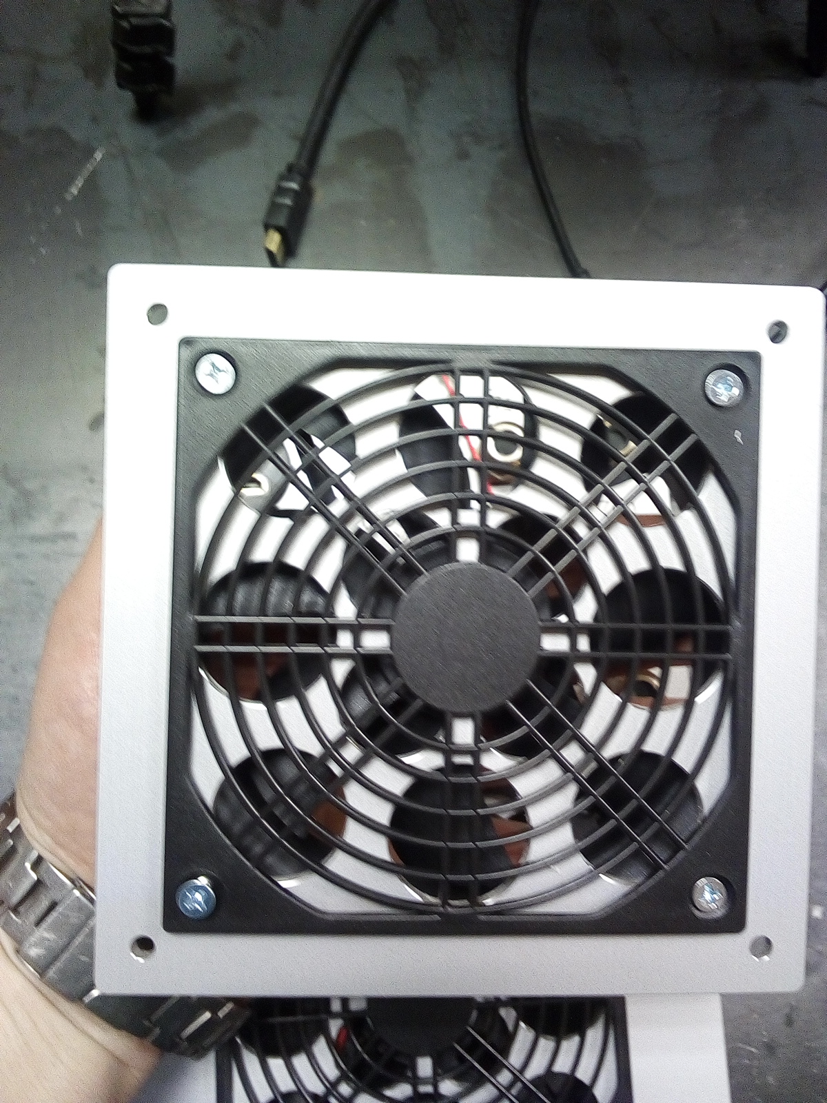

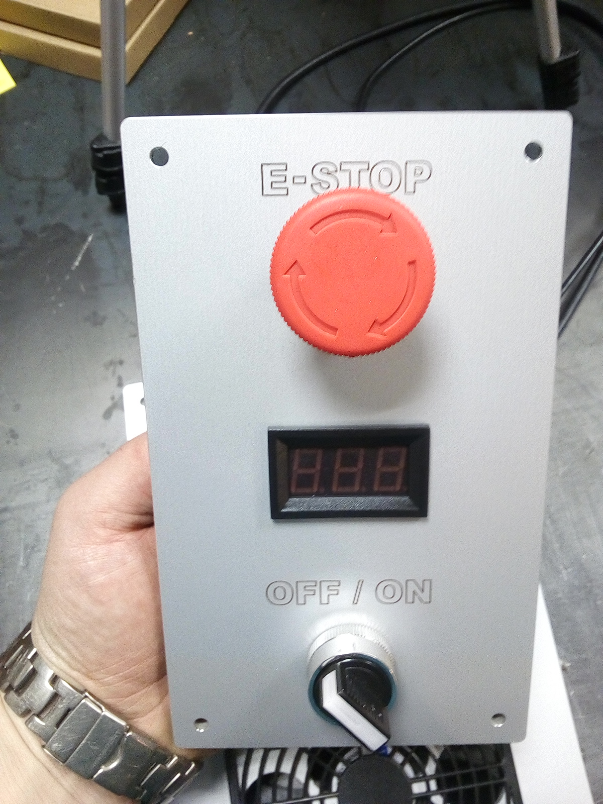

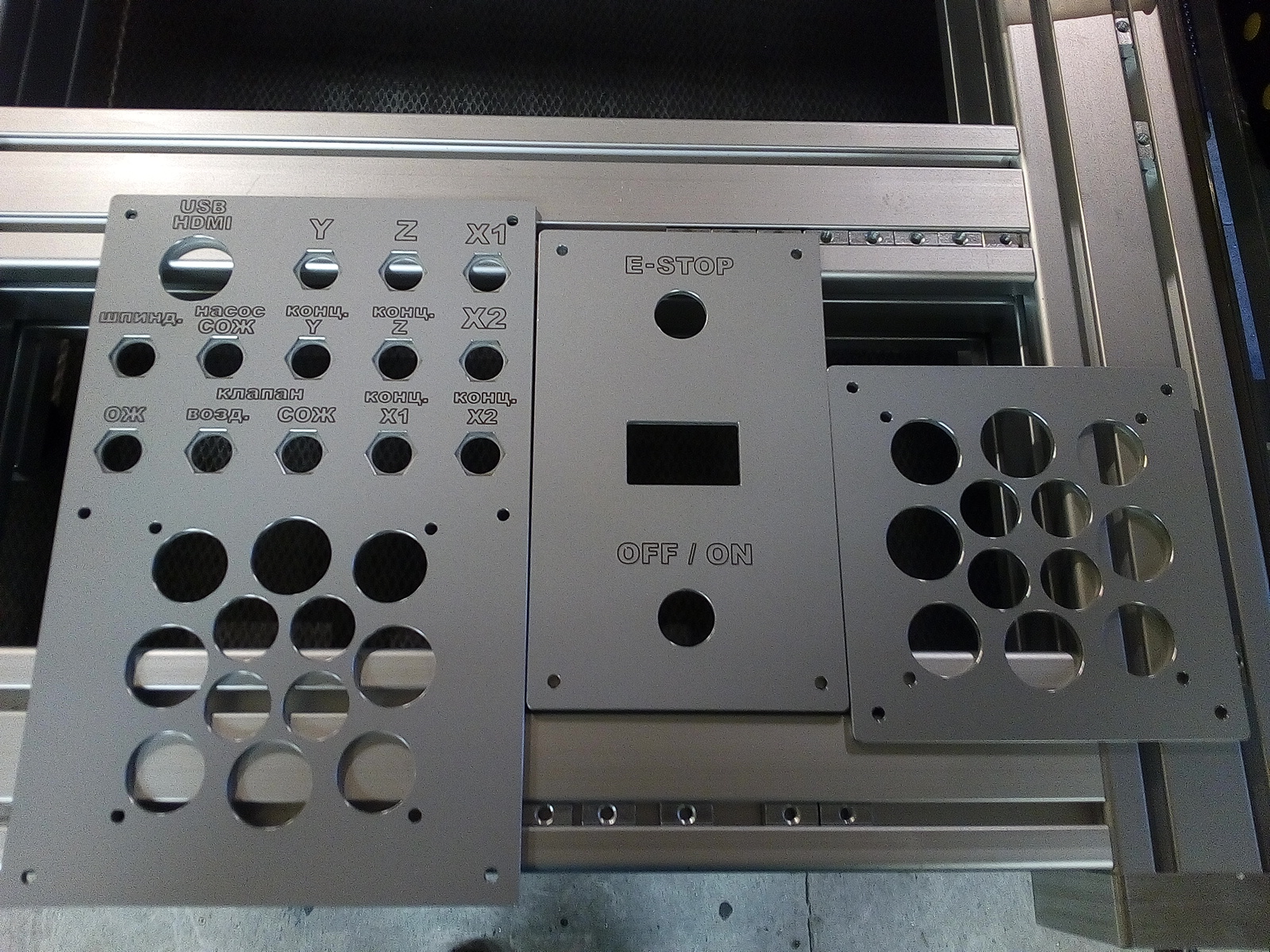

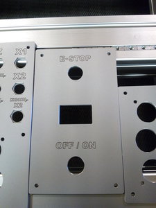

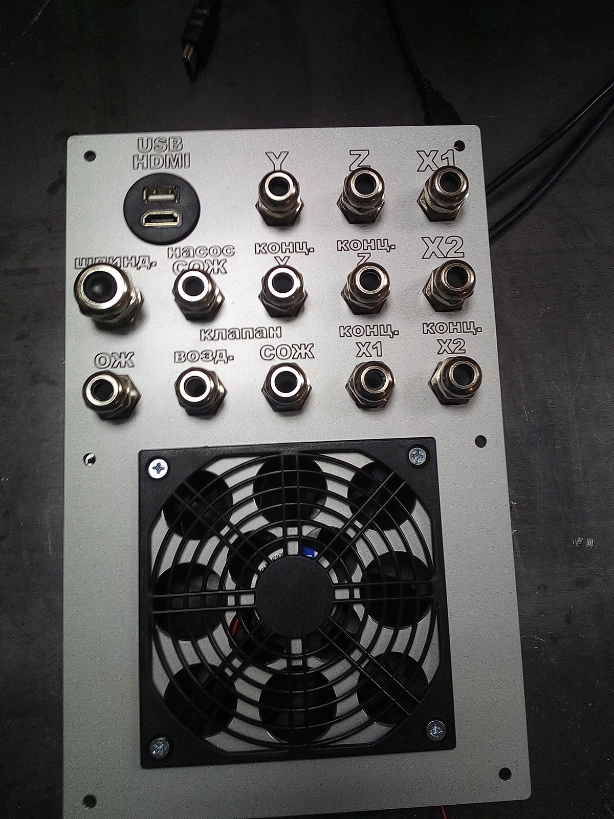

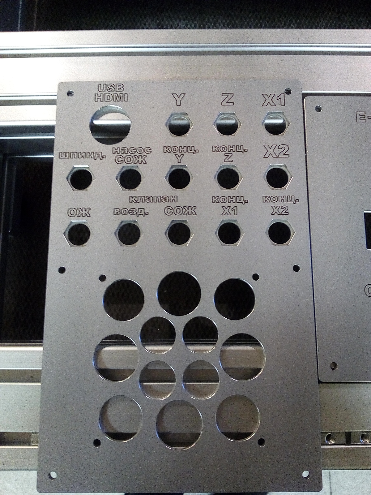

запилил панельки на ящик:
IMG_20190509_195220.jpg (2736 просмотров) <a class='original' href='./download/file.php?id=162494&mode=view' target=_blank>Загрузить оригинал (1005.98 КБ)</a>
IMG_20190509_195227.jpg (2736 просмотров) <a class='original' href='./download/file.php?id=162495&mode=view' target=_blank>Загрузить оригинал (886.2 КБ)</a>
IMG_20190509_195254.jpg (2736 просмотров) <a class='original' href='./download/file.php?id=162496&mode=view' target=_blank>Загрузить оригинал (1.03 МБ)</a>
IMG_20190509_203710.jpg (2736 просмотров) <a class='original' href='./download/file.php?id=162497&mode=view' target=_blank>Загрузить оригинал (1.01 МБ)</a>
IMG_20190509_203722.jpg (2736 просмотров) <a class='original' href='./download/file.php?id=162498&mode=view' target=_blank>Загрузить оригинал (922.92 КБ)</a>
IMG_20190509_203737.jpg (2736 просмотров) <a class='original' href='./download/file.php?id=162499&mode=view' target=_blank>Загрузить оригинал (1002.94 КБ)</a>

xenon-alien писал(а):Воздух не сильно ли будет затормаживаться при таких отверстиях?
Думаю, что не должен.
У меня на моем подобные отверстия, на лазере такие же, вроде все работает...
Где-то вообще без вентиляции шкафы делают, росфрезер например, и живут же как-то)
Макс вон тоже в последнее время тоже глухие ящики собирает)
magnetic
Сообщения: 409
Репутация: 73
Re: Портальник по цветмету 450*750
Сообщение magnetic »
A что за материал?
Как шестиугольники такие красивые получились? (острые углы имею ввиду)
Глухие ящики делаю потому что никто их чистить не будет а вентилятор туда насосет дюралевой пыли. Черная решеточка с паролоном полное говно не спасает никак там крупные дырки если на свет поглядеть. А хороший фирмовый фильтр стоит неадекватных денег.
Umnik
Сообщения: 2344
Репутация: 2153
Настоящее имя: Георгий
Откуда: Калуга
Сообщение Umnik »
magnetic писал(а):A что за материал?
материал - композитная панель 4 мм, остался кусок от постройки лазера
На самом деле шестиугольники с радиусом, просто его не сильно видно)
Радиусок там от фрезки 3,175
frezeryga писал(а):Черная решеточка с паролоном полное говно не спасает никак
Спорить не буду, как пылезащита она весьма посредственна.
Но, на моем фрезере стоит именно такая, и чет гор пыли я в ящике не наблюдал)
В лазере аналогично.
но периодически продуваю как сам ящик, так и драйвера, частотник и все другое, что в нем стоит.
когда дую воздухом - пыль летит, конечно, но не особо то...
Дюралевой не замечал, в отличии от древесной.

Георгий - а я бы поспорил :hehehe: насчет паралона :hehehe: и в картингах фильтра паралоновые,только с пропиткой силиконовой и у наших багггистов пусичные фильтра паралоновые с пропиткой и ниче моторам - не дохнут,хоть песка и грязи вокруг мама не горюй. А обслуживать ты не ленишься ,так ,что все путем. :good:

Ну там наверно толщина фильтра не три мм, как у этих кулеров)
Но в целом да, весьма терпимо эта прокладка поролоновая защищает, у меня, по крайней мере...

frezeryga писал(а):а вентилятор туда насосет дюралевой пыли
А что если кулер на выдув поставить, а забор воздуха снизу ящика через паролон?
Будет тожесамое и также зависит от паралона.

Nikomas писал(а):А что если кулер на выдув поставить, а забор воздуха снизу ящика через паролон?
дак на всасывание перед кулером и так прокладка поролоновая стоит.

А как на счет фильтров от пылесосов?
evgenymcp
Сообщения: 1120
Репутация: 328
Откуда: Абакан,Хакасия
Сообщение evgenymcp »
Chpok писал(а):А как на счет фильтров от пылесосов?
Кусок войлока?

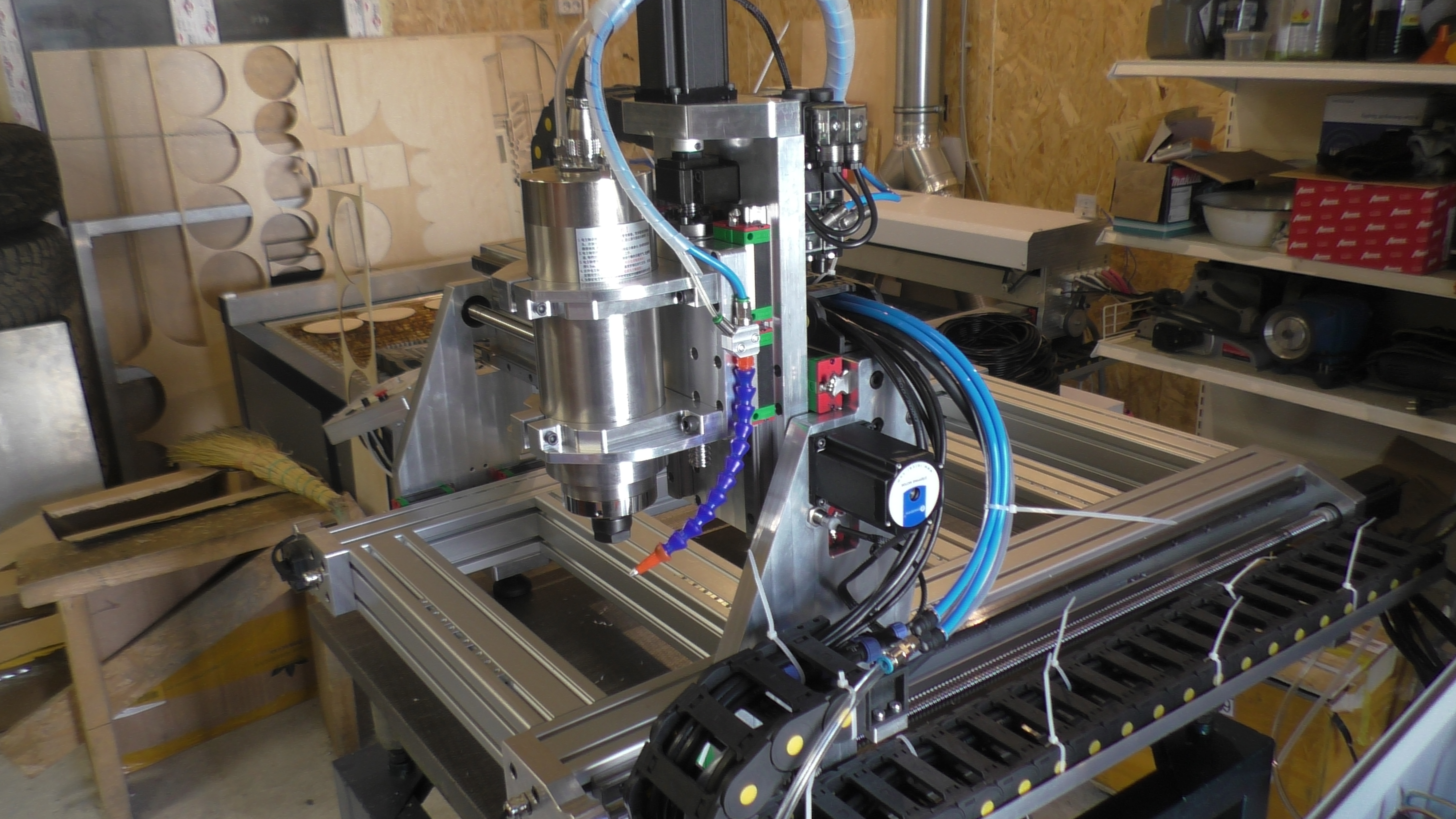

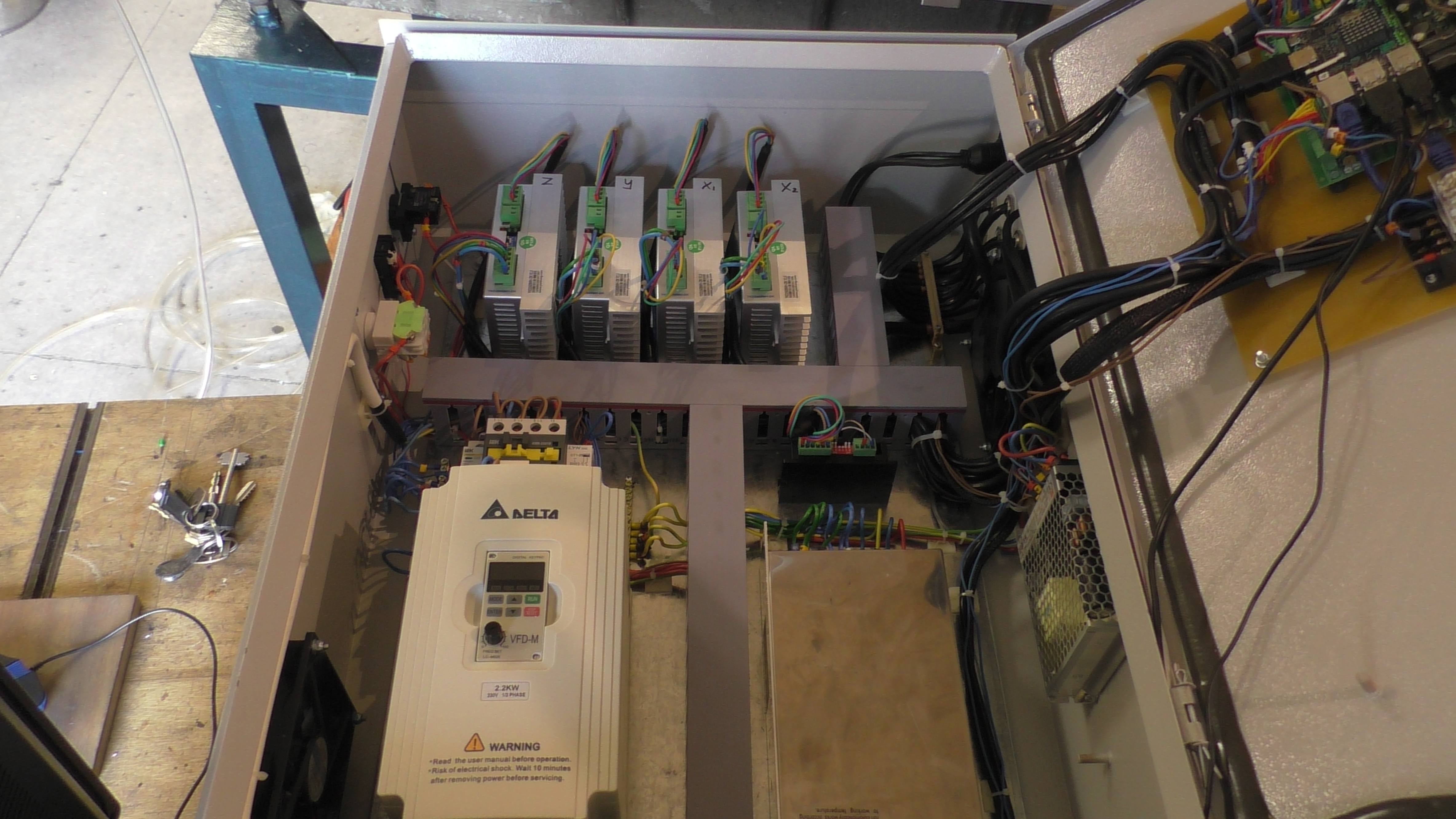

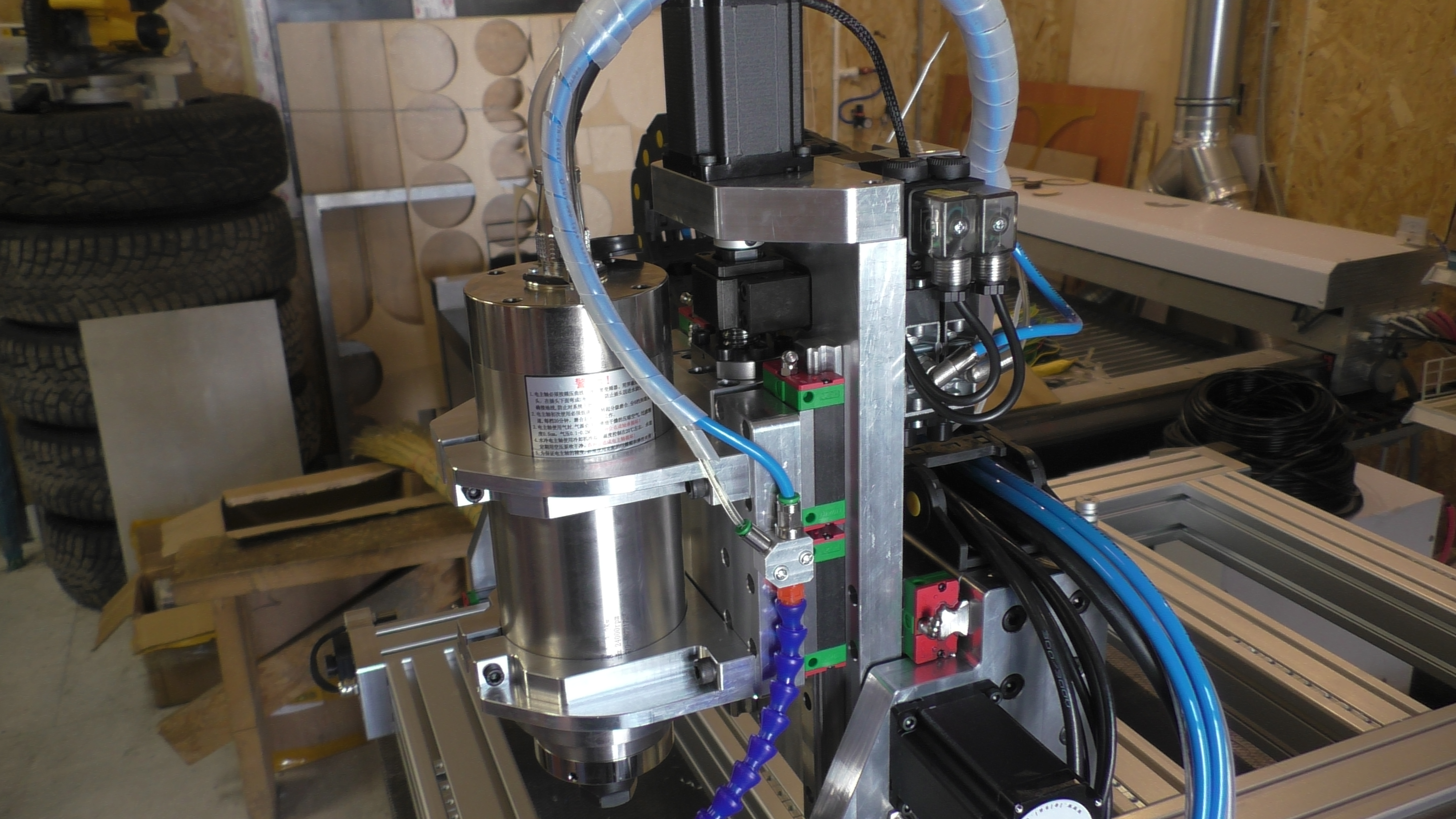

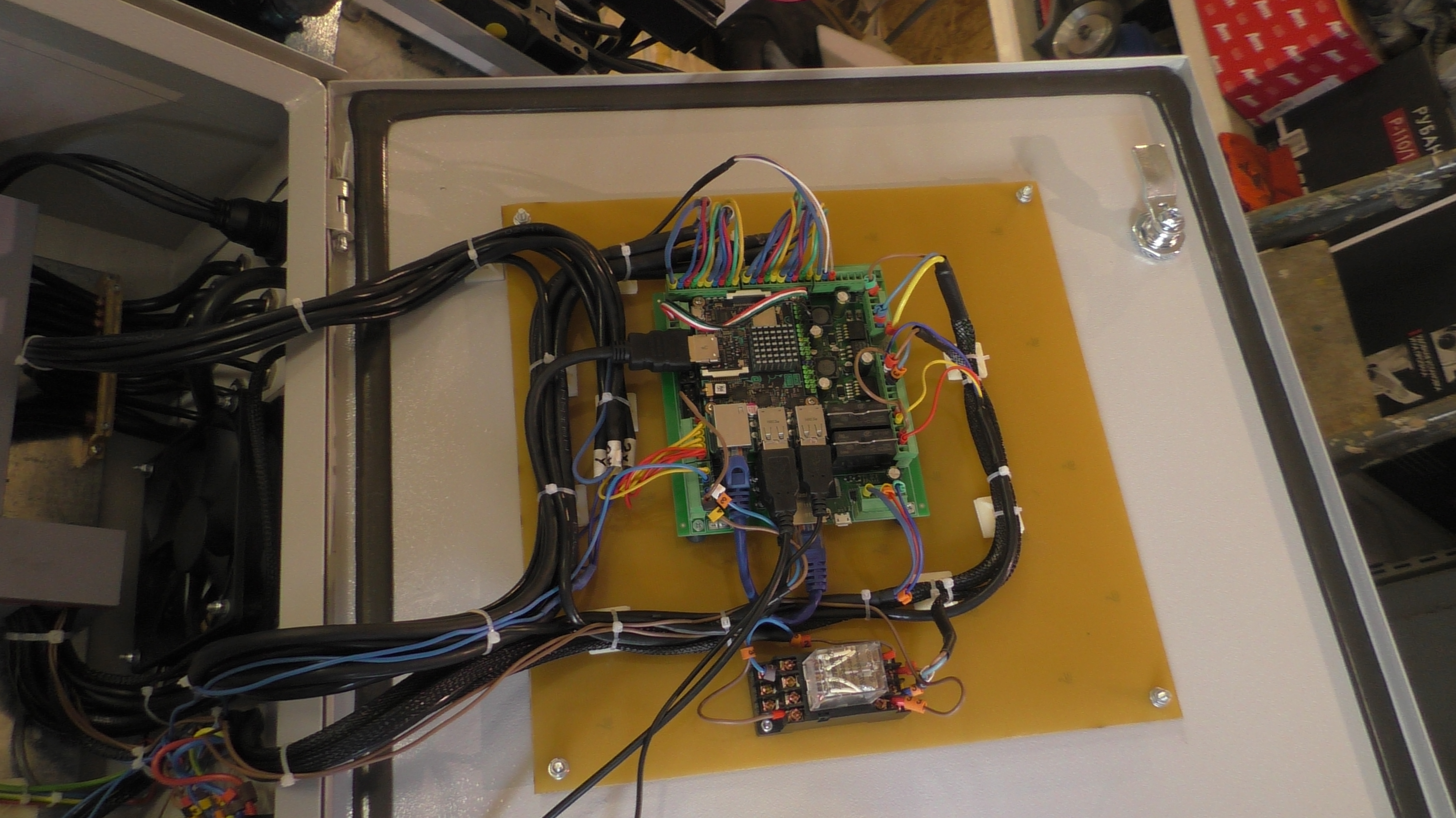

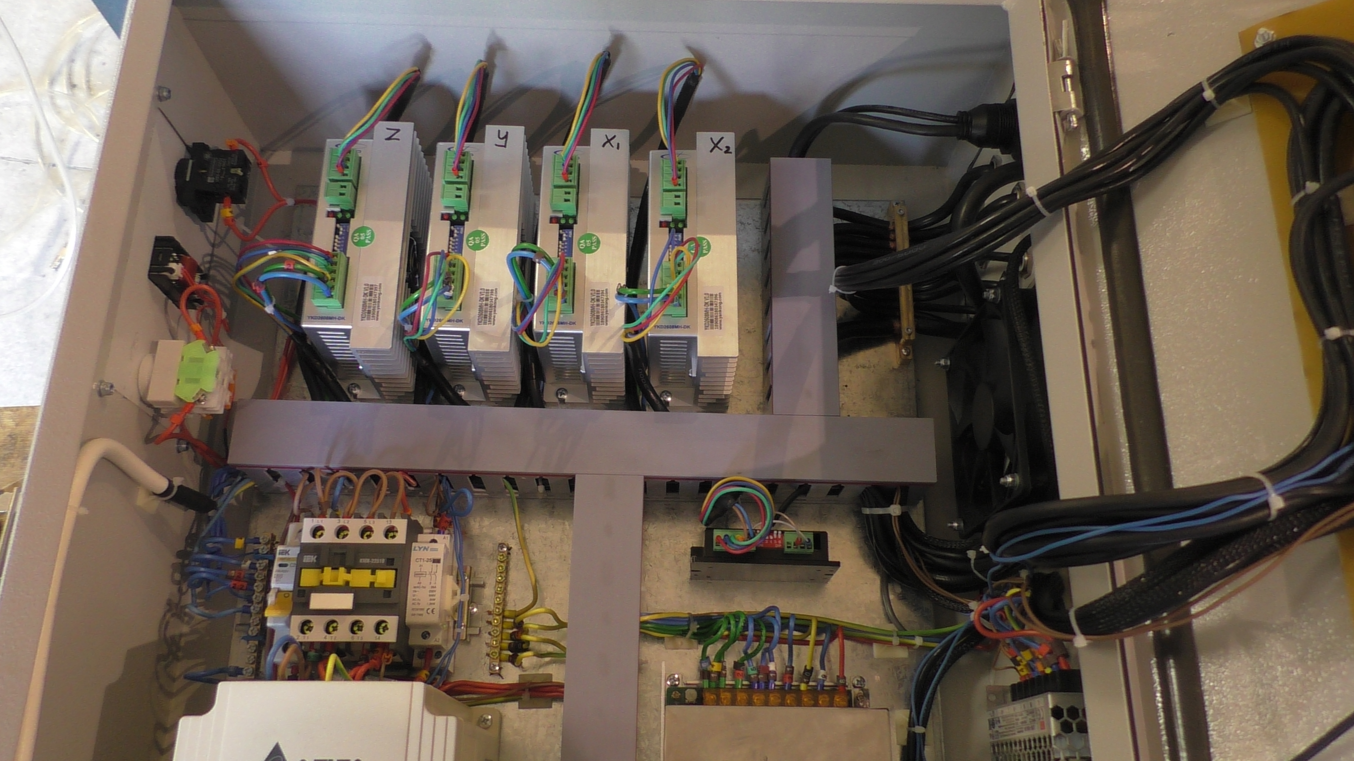

С электрикой почти закончил...
Этот станок вышел несколько более замороченным.

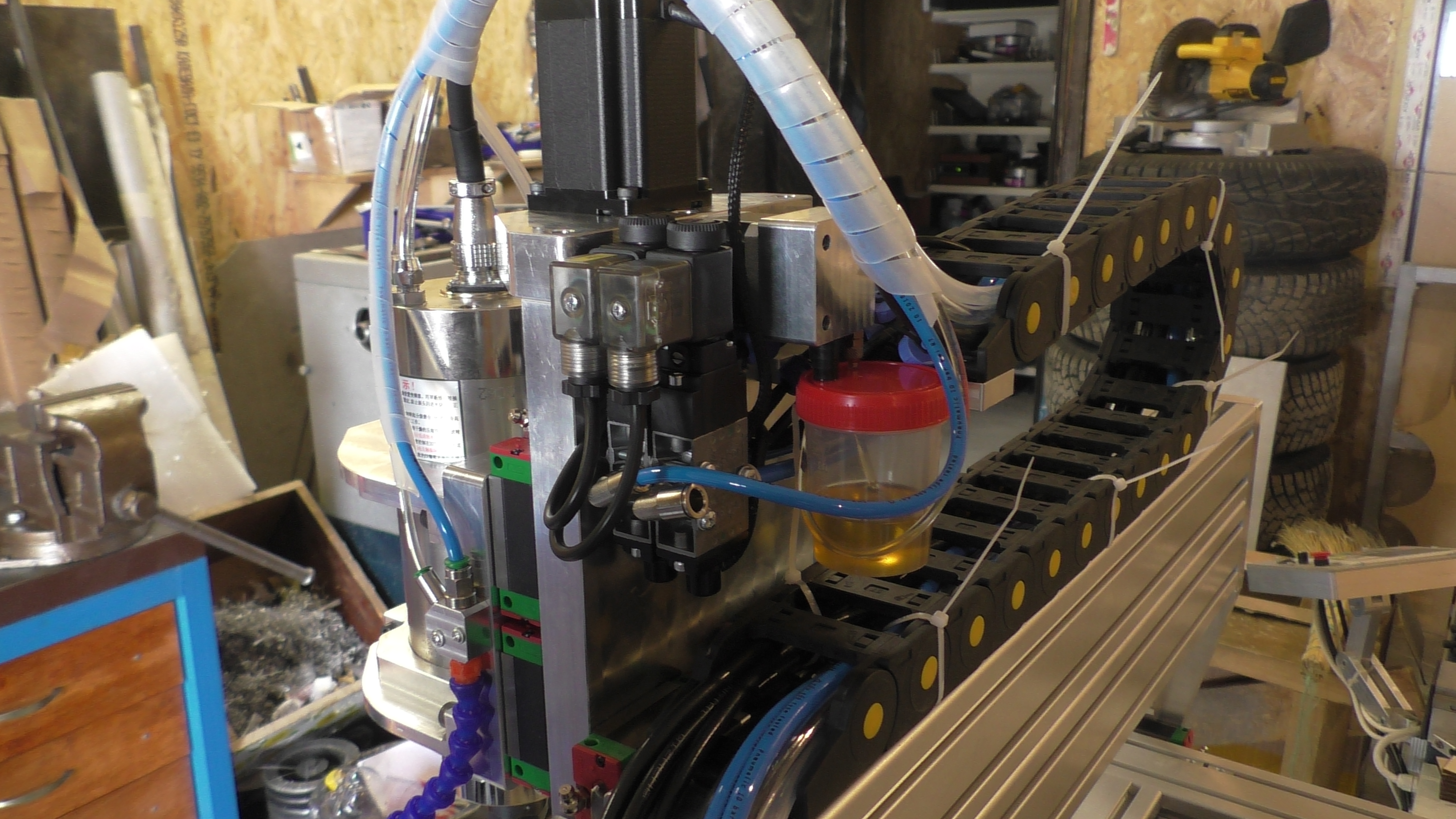

Т.к. на нем стоит система подачи тумана от Ника, то добавился еще один драйвер с шаговиком, а так же два эл. клапана - один включает обдув фрезы с туманом (М08), второй - просто подачу воздуха (М07).
Плюс надо запускать шпиндель и подачу охлаждайки для него, так что пришлось поставить релюшку на транзисторный выход и ей коммутировать нагрузку.
S1430001.JPG (2400 просмотров) <a class='original' href='./download/file.php?id=163172&mode=view' target=_blank>Загрузить оригинал (3.82 МБ)</a>
S1430002.JPG (2400 просмотров) <a class='original' href='./download/file.php?id=163173&mode=view' target=_blank>Загрузить оригинал (3.7 МБ)</a>
S1430003.JPG (2400 просмотров) <a class='original' href='./download/file.php?id=163174&mode=view' target=_blank>Загрузить оригинал (3.84 МБ)</a>
Пришлось разбираться так же с настройкой насоса СОЖ и регулированием подачи жижи, почти все получилось...
Желательно конечно добавить кнопки регулирования подачи на главный экран программы, а то не очень удобно лазить в менюшку по ходу выполнения УП.
S1430004.JPG (2400 просмотров) <a class='original' href='./download/file.php?id=163175&mode=view' target=_blank>Загрузить оригинал (3.89 МБ)</a>
S1430005.JPG (2400 просмотров) <a class='original' href='./download/file.php?id=163176&mode=view' target=_blank>Загрузить оригинал (3.66 МБ)</a>
S1430006.JPG (2400 просмотров) <a class='original' href='./download/file.php?id=163177&mode=view' target=_blank>Загрузить оригинал (3.85 МБ)</a>
Так же настроил частотник на выдачу сигнала при перегрузке, проверил, останавливая рукой вал шпинделя на различных оборотах, до 13 тыс. по крайней мере работает.
Полезная функция, у себя на станке так и смог когда-то сделать подобное...
С этими драйверами и БП на 70 В смог раскрутить ШД вхолостую до 2800 об/мин!
Причем они имели неплохой момент практически до самого срыва шагов...
Ось Y стабильно ездит на скорости 10 м/мин, с ось Х все несколько похуже.
Думаю, что тому виной более длинные винты и их вибрация из-за не идеальной соосности входа и выхода муфты.
Если бы второй конец винта висел в поддерживающей опоре, а не на валу шаговика через муфту, думаю, что на оси Х скорость была бы не меньше чем на Y.
Еще из неприятного, есть мелкая рябь монитора, откуда пока не нашел.
Отключал все, кроме БП контроллера, пробовал другой монитор, другой кабель, другой переходник HDMI - VGA, все бестолку.
Пробовал подключать другой контроллер вместо этот - та же фигня.
Осталось попробовать другой БП 24В...
Все еще жду стол с фрезеровки, должны отдать на днях.
Тогда останется поставить его и произвести юстировку осей, ну а там и первая стружка на очереди)

frezeryga писал(а):А хороший фирмовый фильтр стоит неадекватных денег.
G3 итп продаются рулонами по цене в сотни рублей за м2...
Это стандартный расходник для всех решений по вентиляции. Может и G2 бывают...
драйвера зачем вплотную? спарава от них всеравно чтото ненужное стоит.

Сообщение Umnik »
да они не в плотную.
Справа кабель-канал, без него кучу кабелей не уложить нормально.
