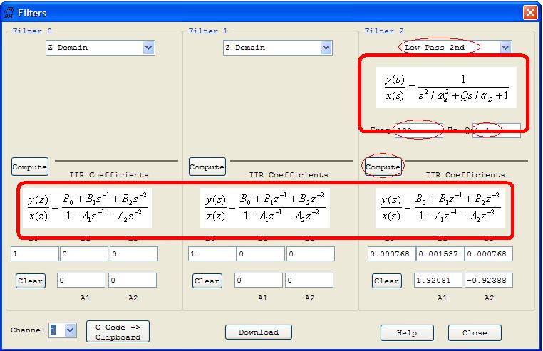

nik1 писал(а):По кфлопу тоже не особо инфы, так же придется копать и изучать
Да там все просто посмотри какие простые формулы :lol:
Кфлоп.JPG (3576 просмотров) <a class='original' href='./download/file.php?id=8507&mode=view' target=_blank>Загрузить оригинал (65.2 КБ)</a>
Добавлено: 12 окт 2012, 20:10
Ты меня щас запугаешь и я поставлю шаговики нахфиг :hehehe:
