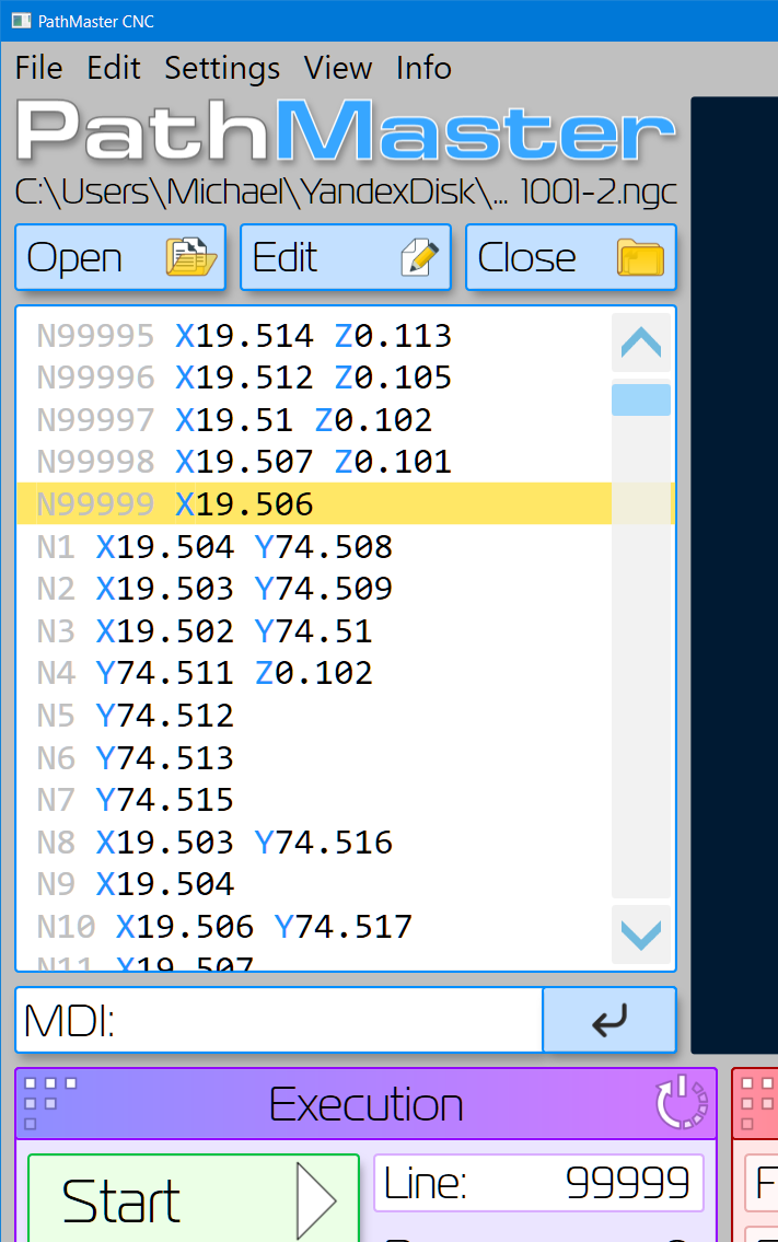

Михаил, двойной клик на строку в окне с текстом странно обновляет номер строки в окошке чуть ниже.
Причём первые пару тройку строк норм с 1 по 12 проверял.
А если скрольнуть вниз, то ... вот чё получается:

Nonstopich писал(а):Михаил, двойной клик на строку в окне с текстом странно обновляет номер строки в окошке чуть ниже.
Это из за того, что постпроцессор строки в самом файле так пронумеровал.
После N99999 следует N1, а N100000 или N0 пропущены, и, потому при миллионах строк набегает смещение.

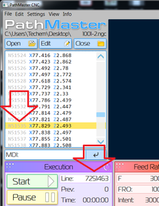

Если загружен файл и потом опять выбрать загрузку файла, но нажать "отмена" , загруженный файл исчезнет. Нелогично.
Ну и после исчезания остается на экране строки текста . При попытке скорлировать, поле очищается.

Mamont писал(а):Если загружен файл и потом опять выбрать загрузку файла, но нажать "отмена" , загруженный файл исчезнет. Нелогично.
Да, действительно, косяк. Спасибо, исправил (не обновлял выложенный здесь файл).
