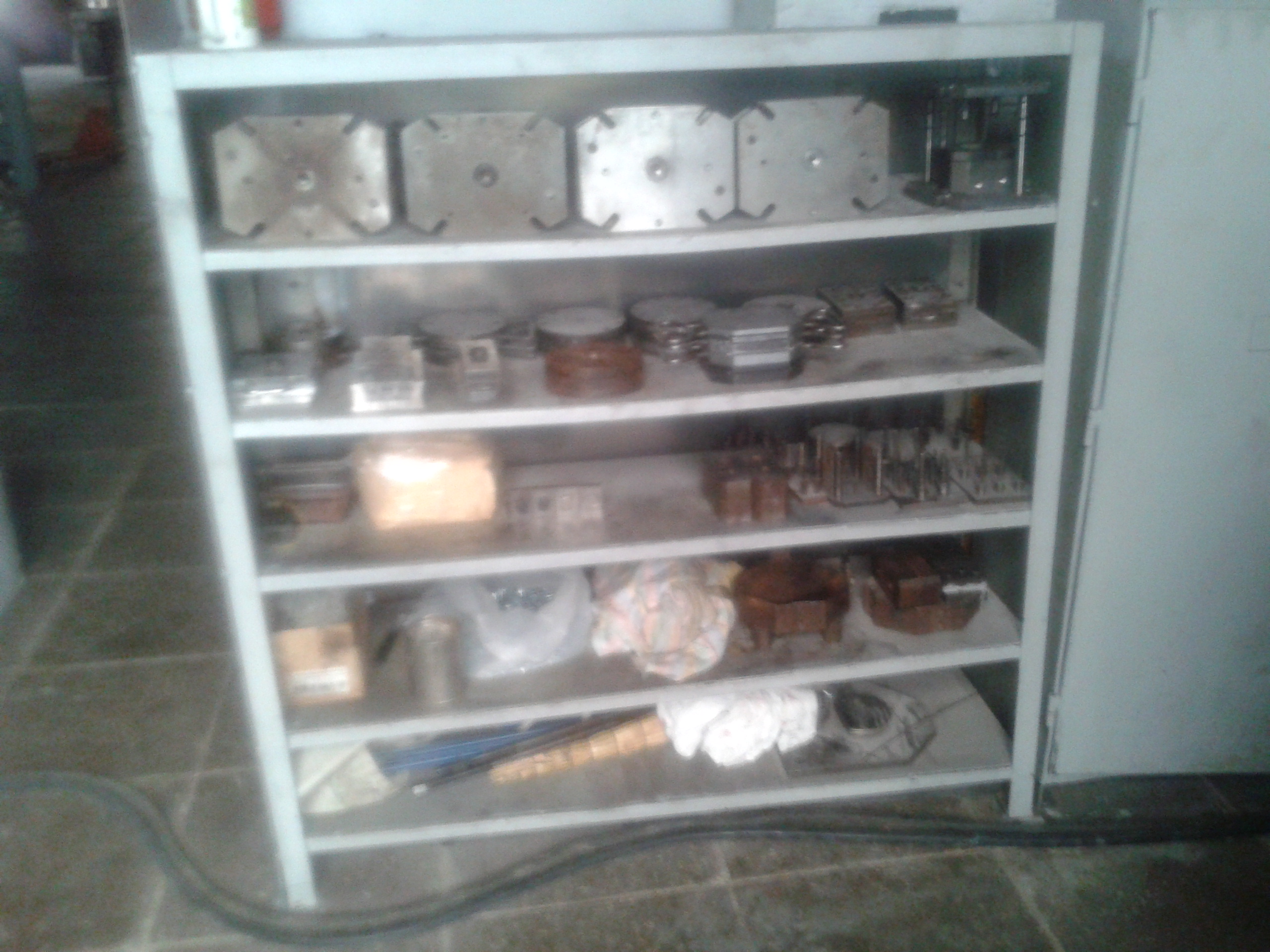

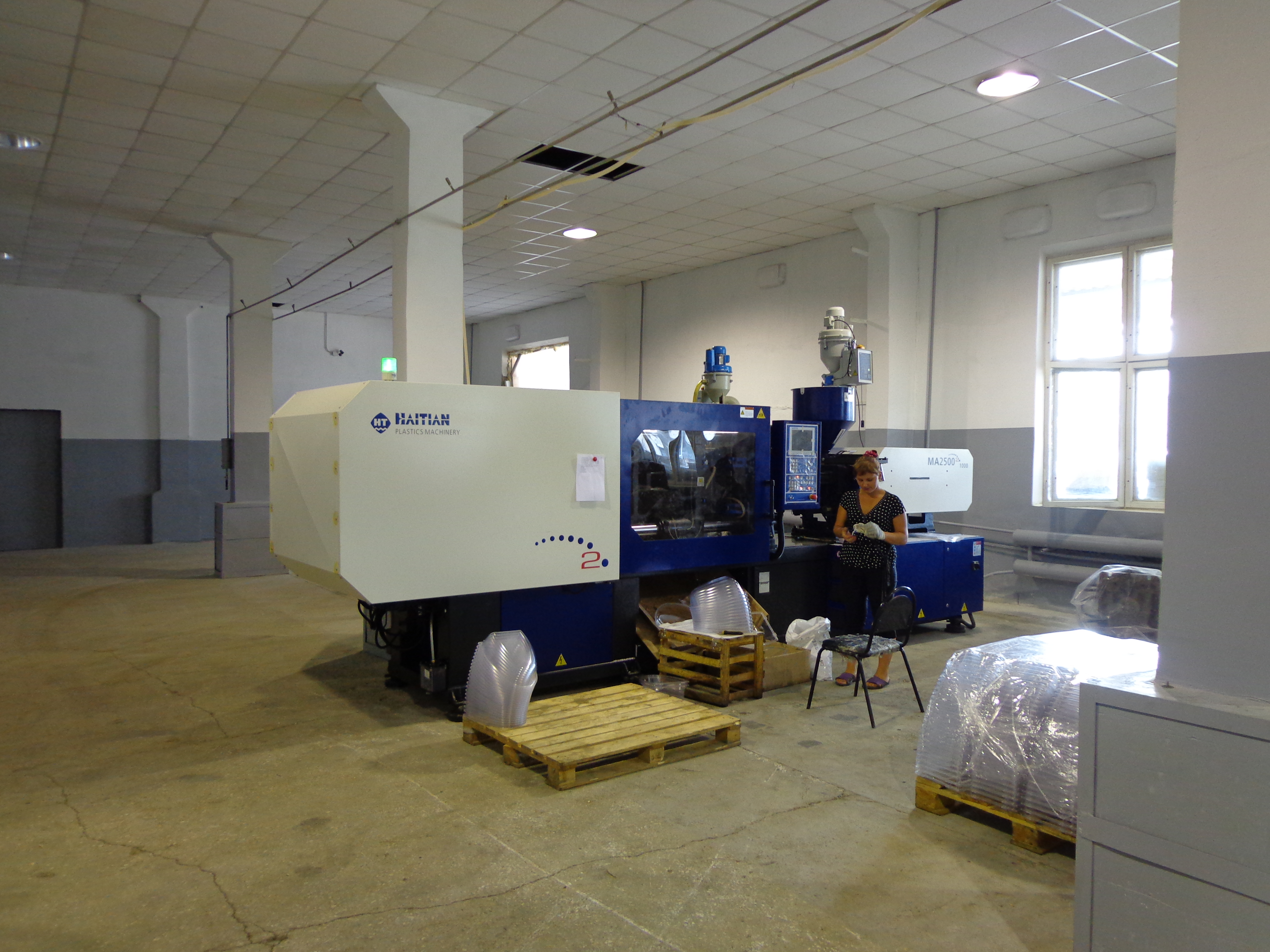

да ладно...ты просто плохо меня знаешь....ща представлю доказательства....только пусть НИК не сочтет за рекламу....вообще я проектирую оснастку на пресса от 4 до 250 тонн усилием и на термопластавтоматы и машины цветного литья)))) самые большие отливки из алюминия - 3,5 кг....машина ITALPRESS 7500 SC
Re: плазменная резка и прожигание трубы
мне прессформы запроектируй :)
ковров
Сообщения: 259
Зарегистрирован: 10 фев 2012, 21:39
Репутация: 3
Сообщение ковров »

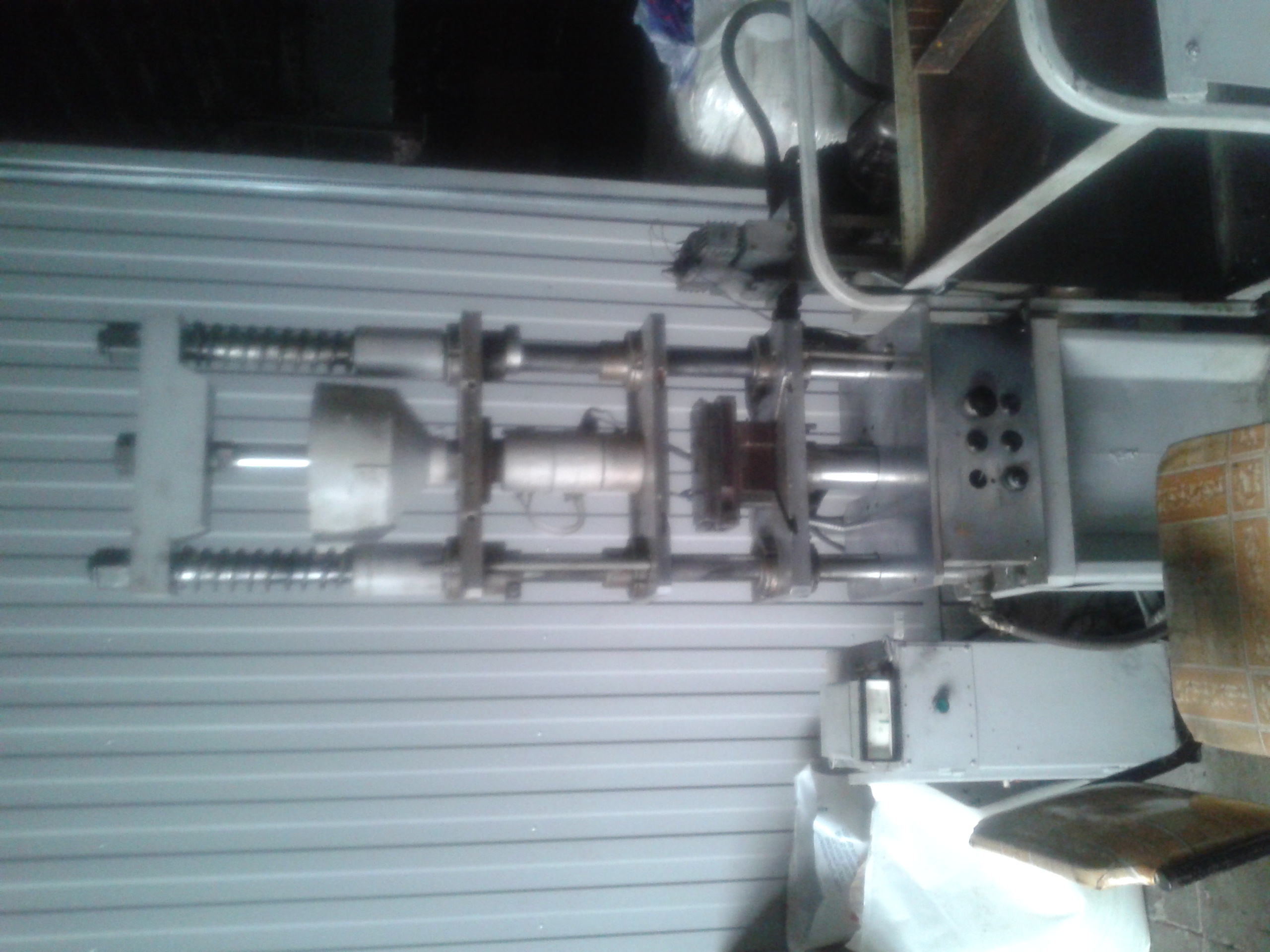

надеюсь сейчас похоже))))))))))
P1010143.JPG (2038 просмотров) <a class='original' href='./download/file.php?id=17090&mode=view' target=_blank>Загрузить оригинал (3.04 МБ)</a>
aftaev писал(а):мне прессформы запроектируй
Везде нужные люди ;)

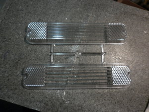

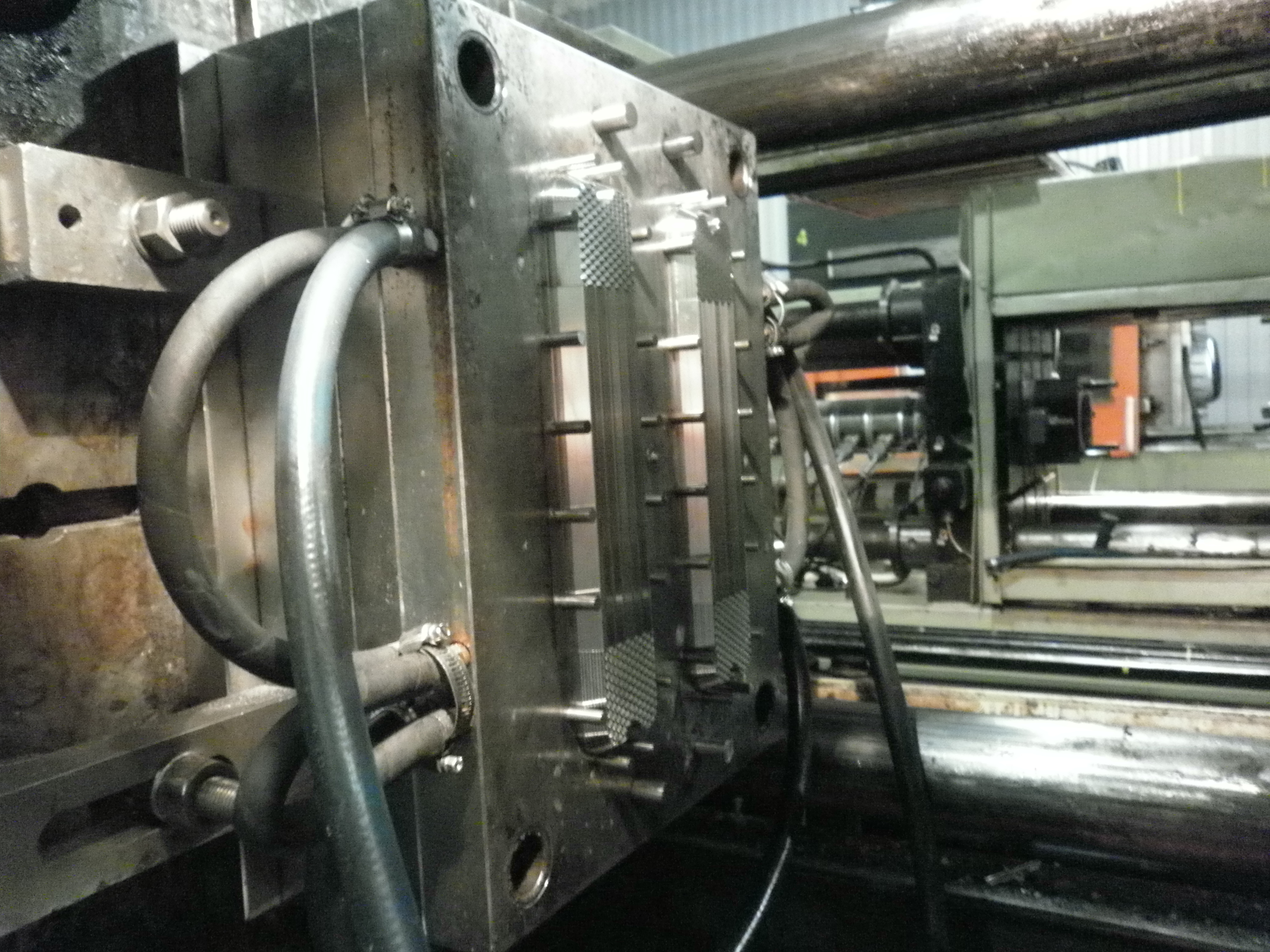

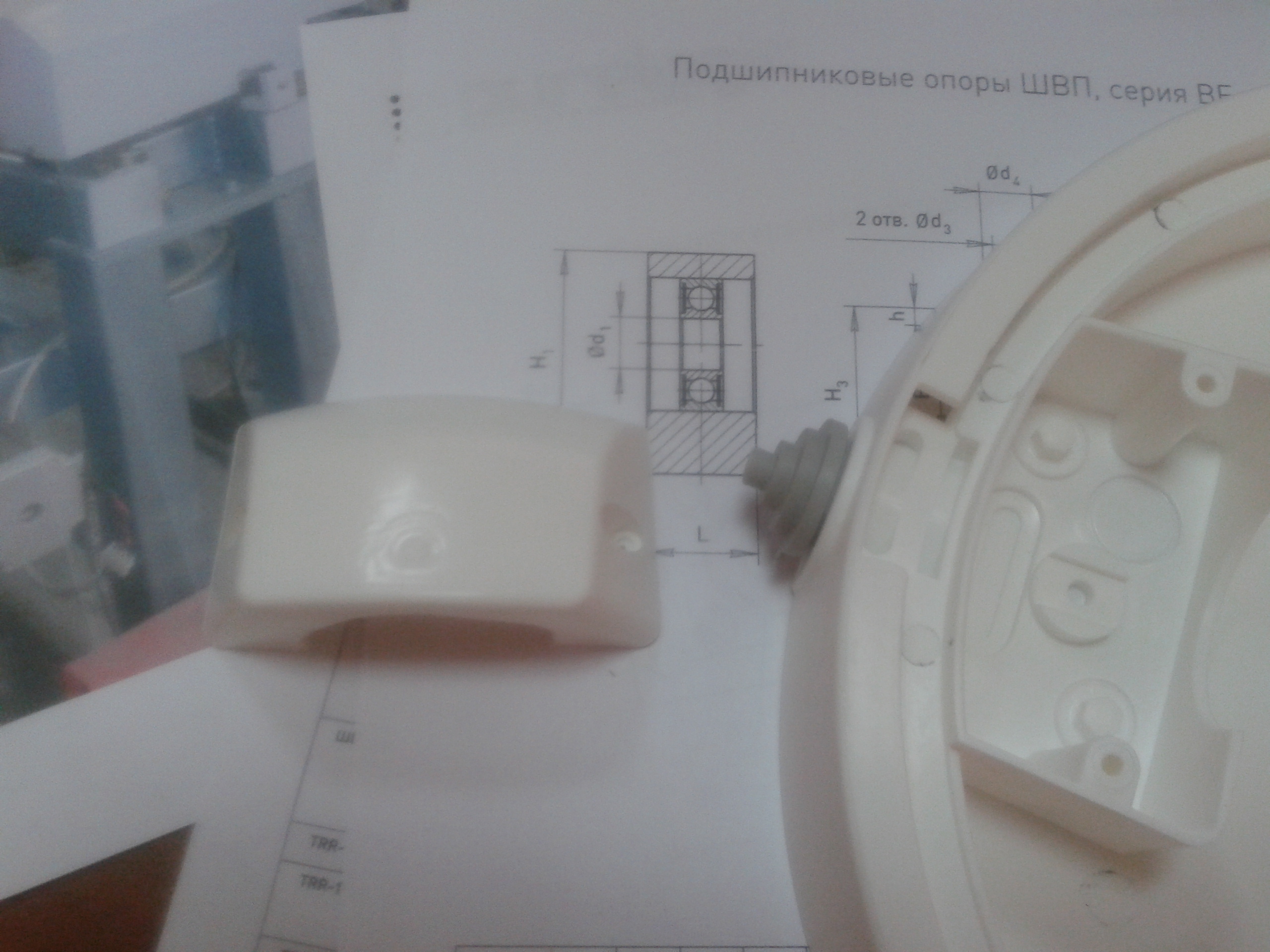

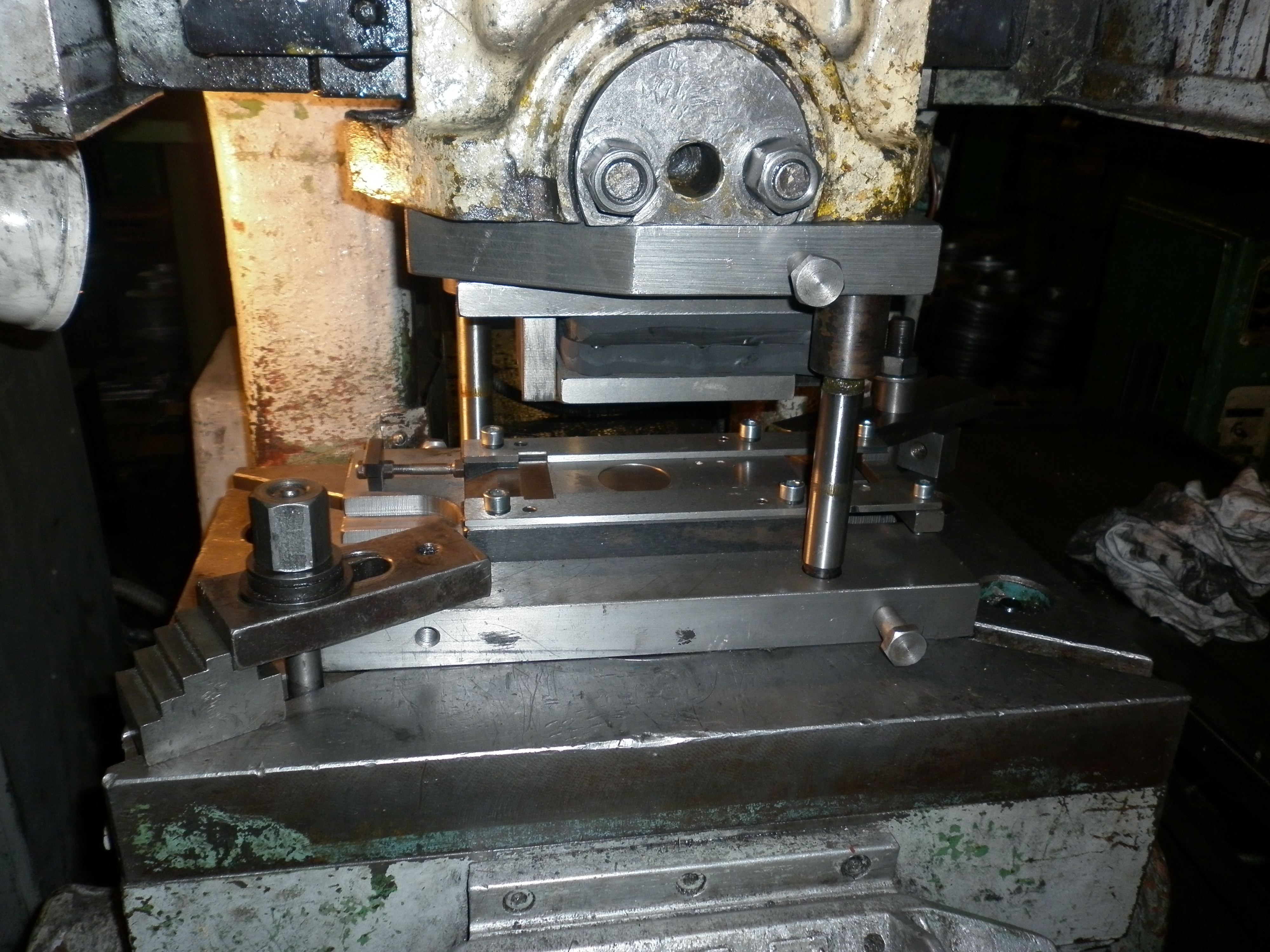

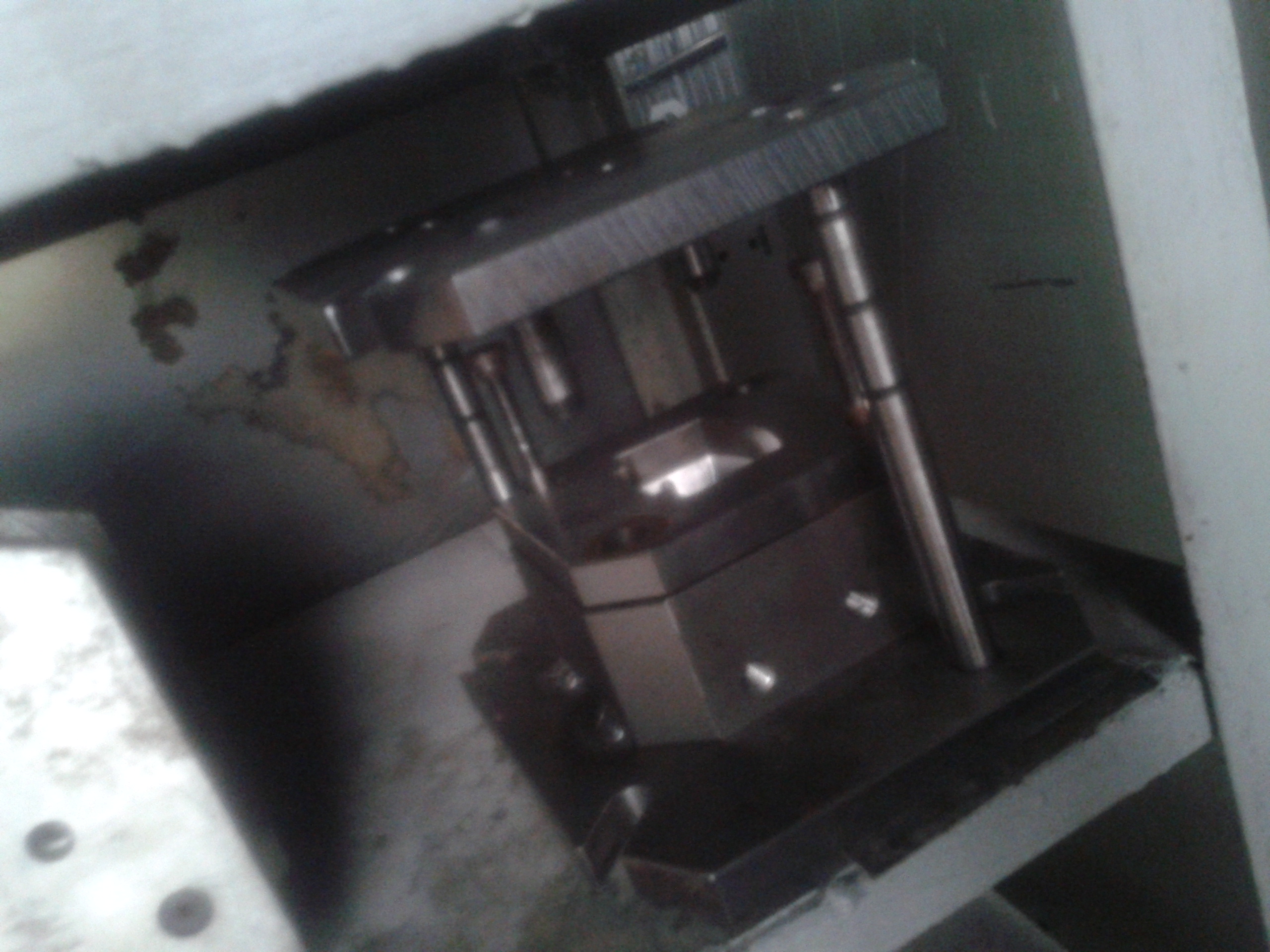

что-то типа такого)))))
P1010248.JPG (2035 просмотров) <a class='original' href='./download/file.php?id=17091&mode=view' target=_blank>Загрузить оригинал (3.45 МБ)</a>
P1010252.JPG (2035 просмотров) <a class='original' href='./download/file.php?id=17092&mode=view' target=_blank>Загрузить оригинал (3.3 МБ)</a>
типо для гибких кабель каналов, для ручного термопласта :)

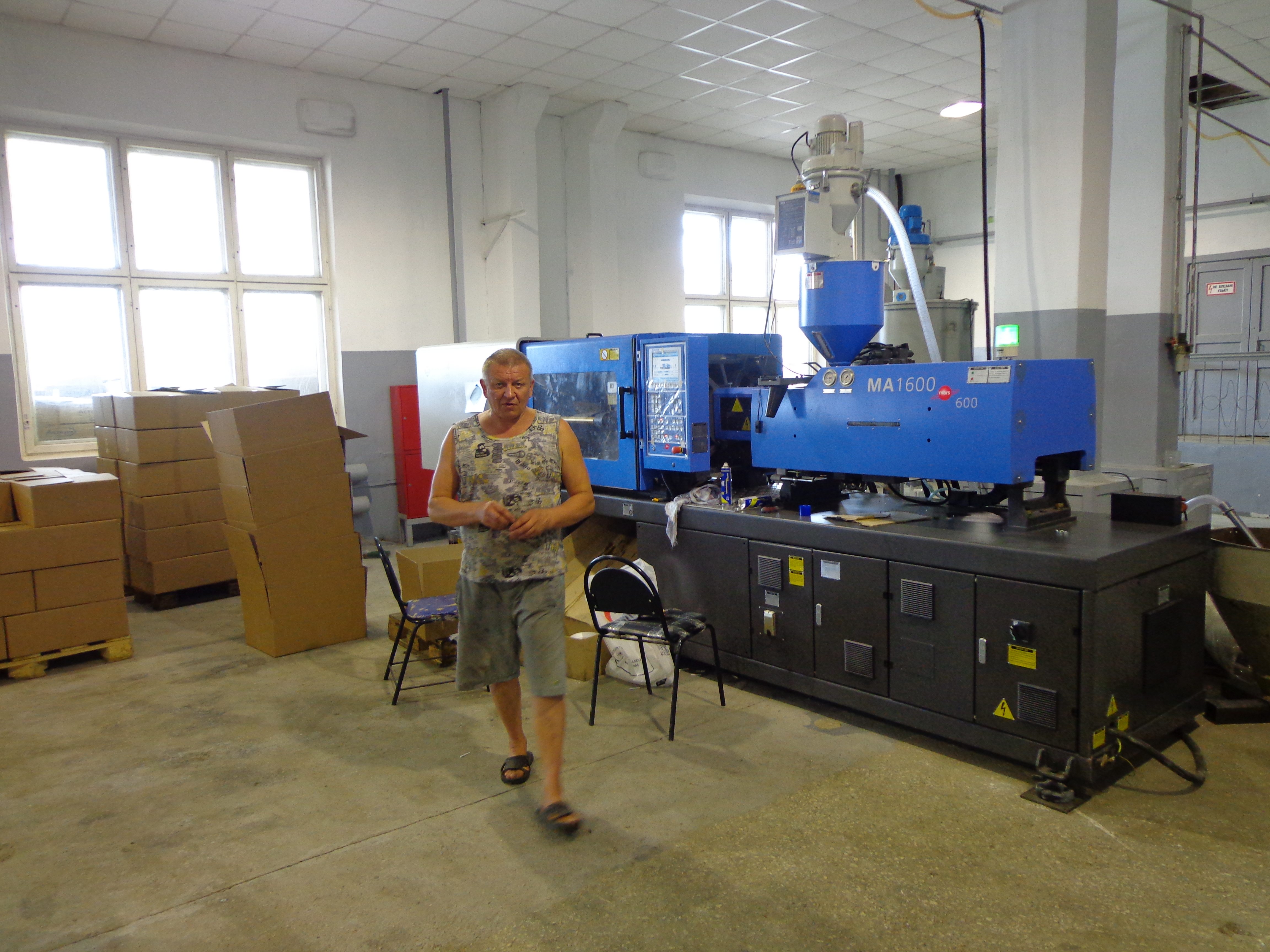

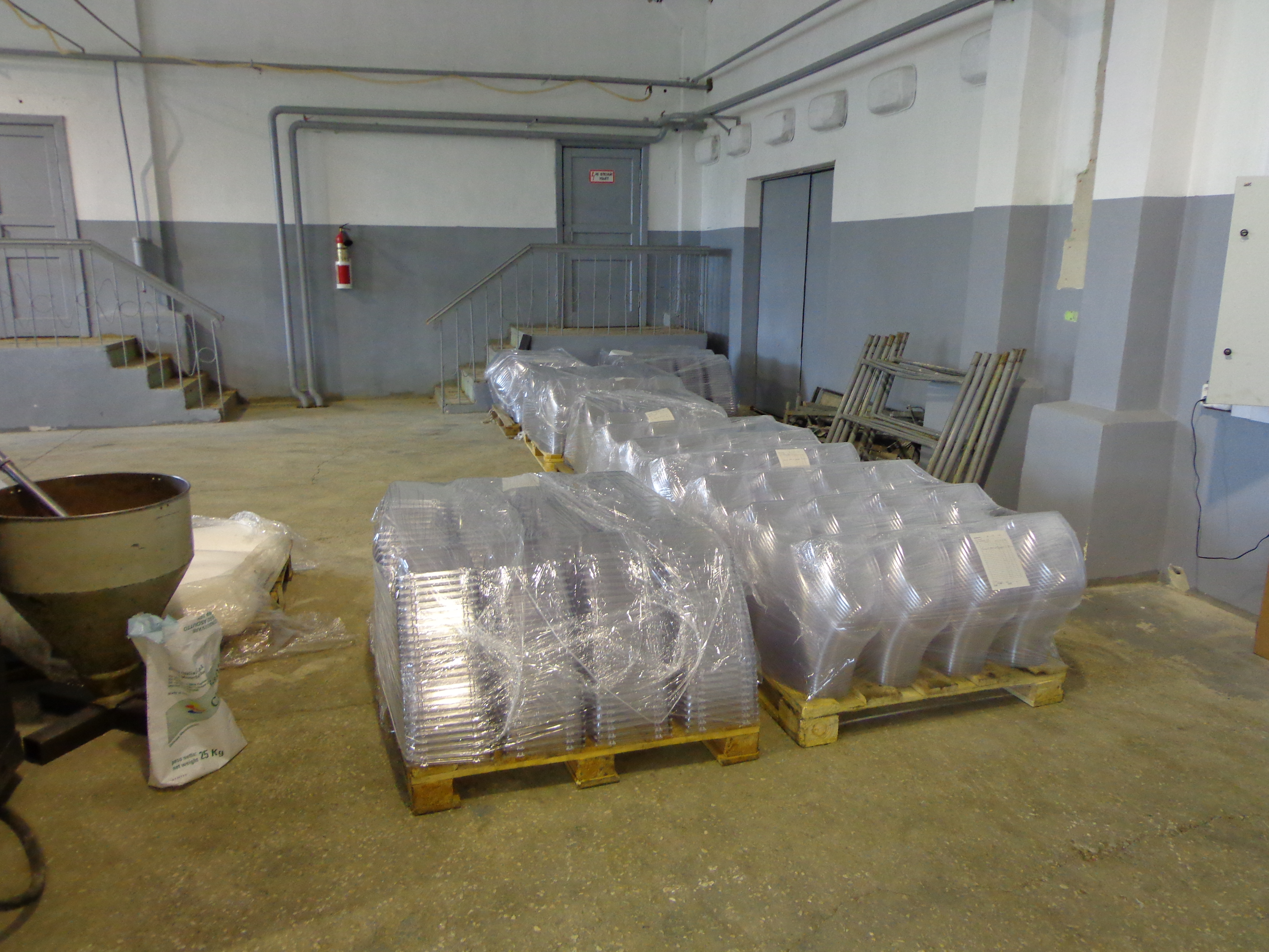

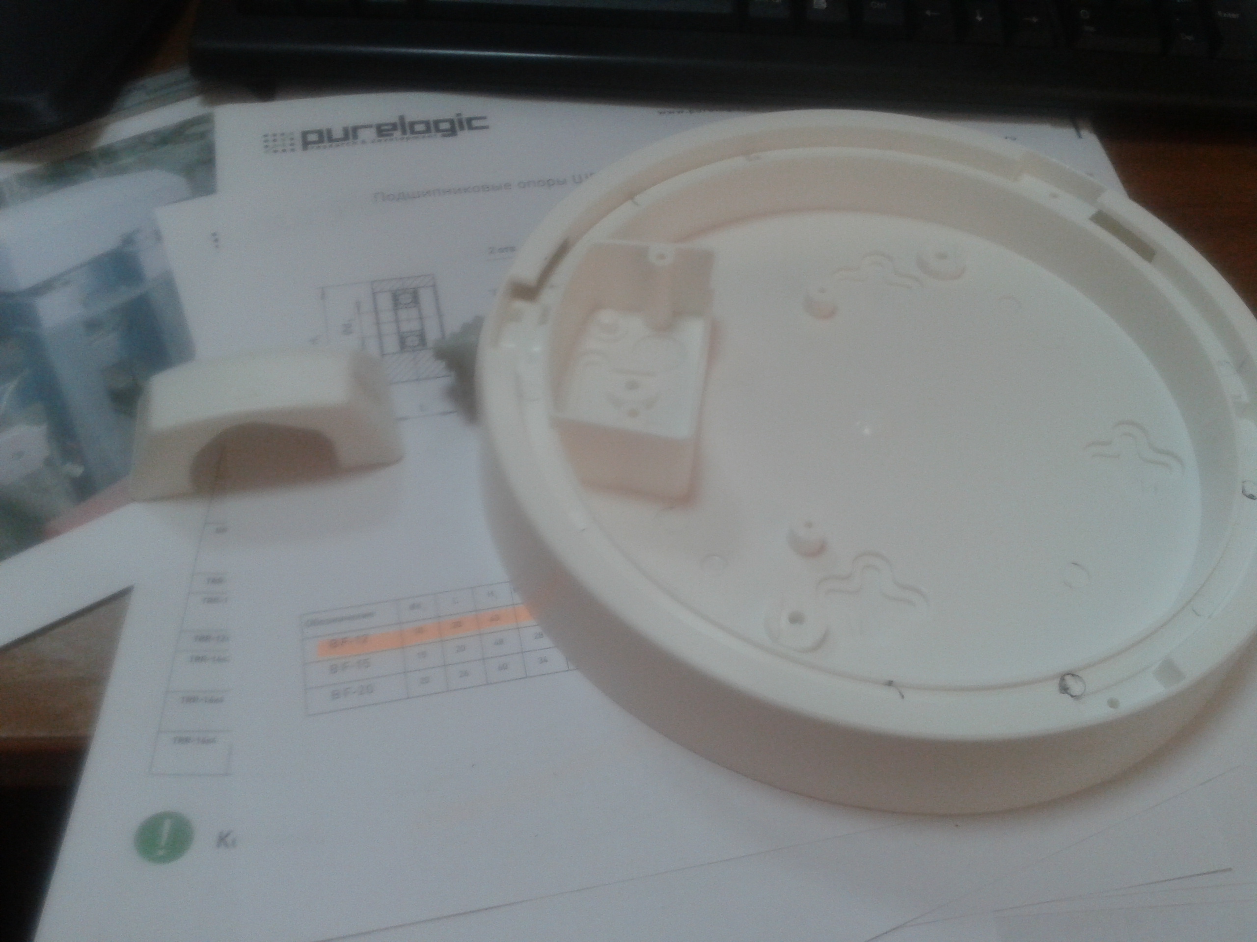

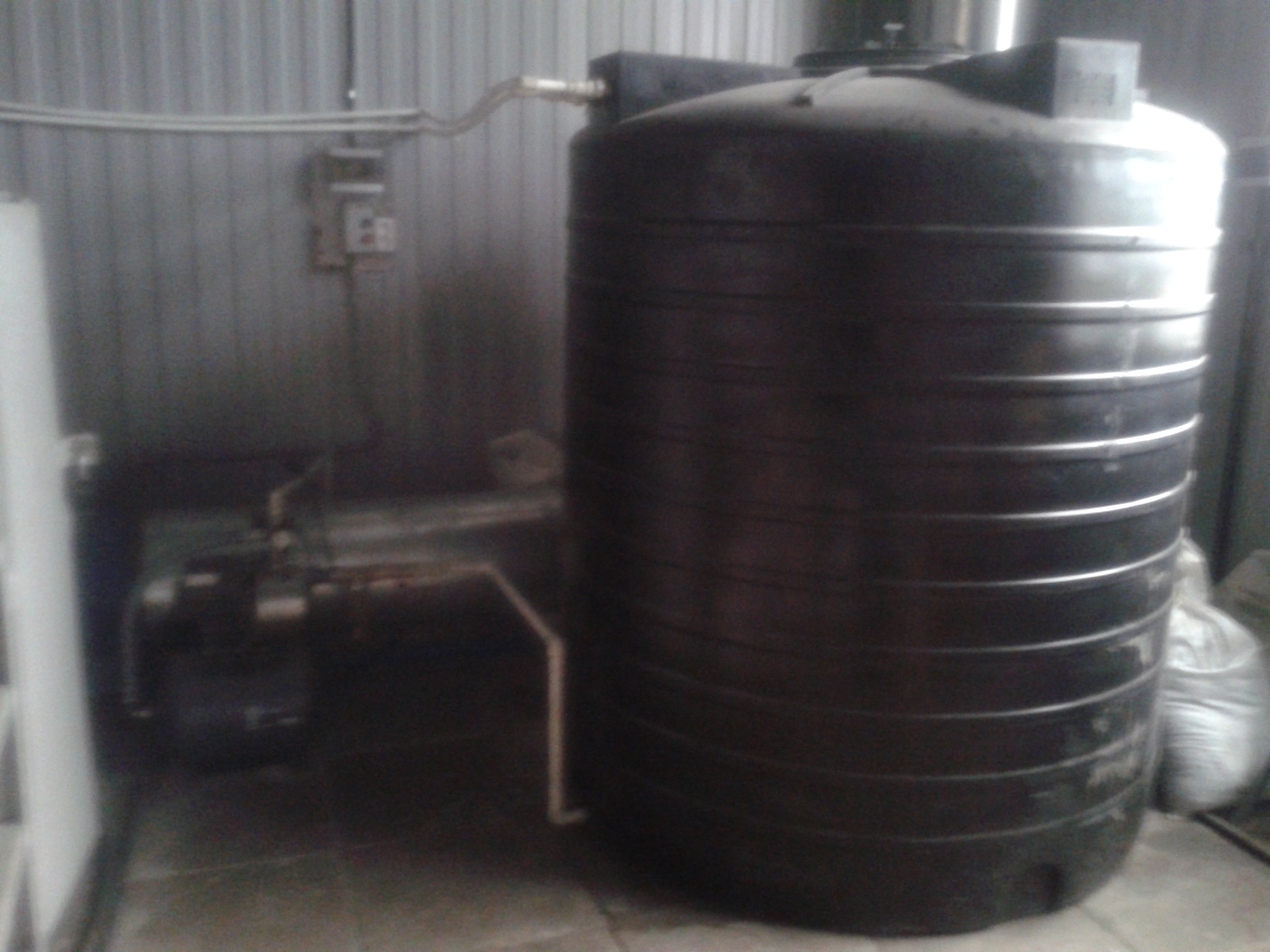

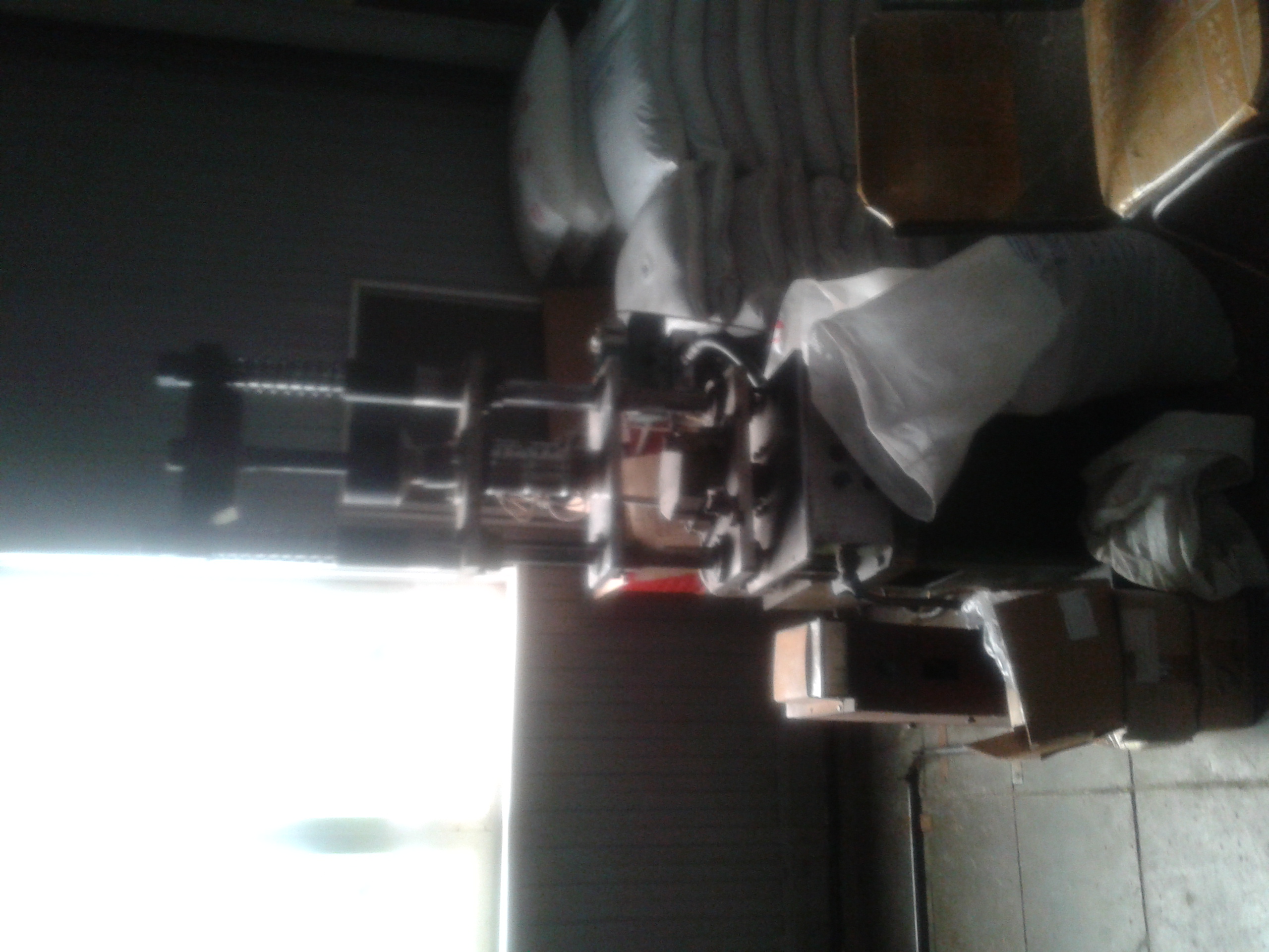

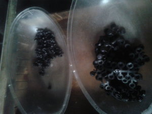

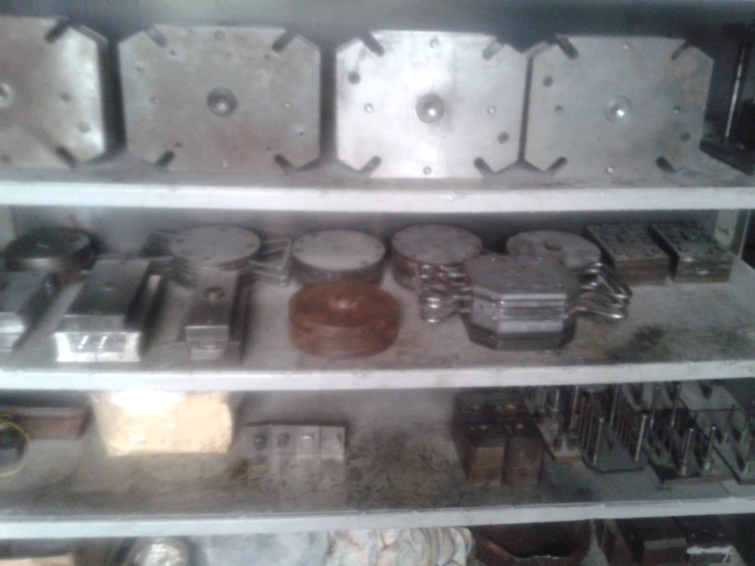

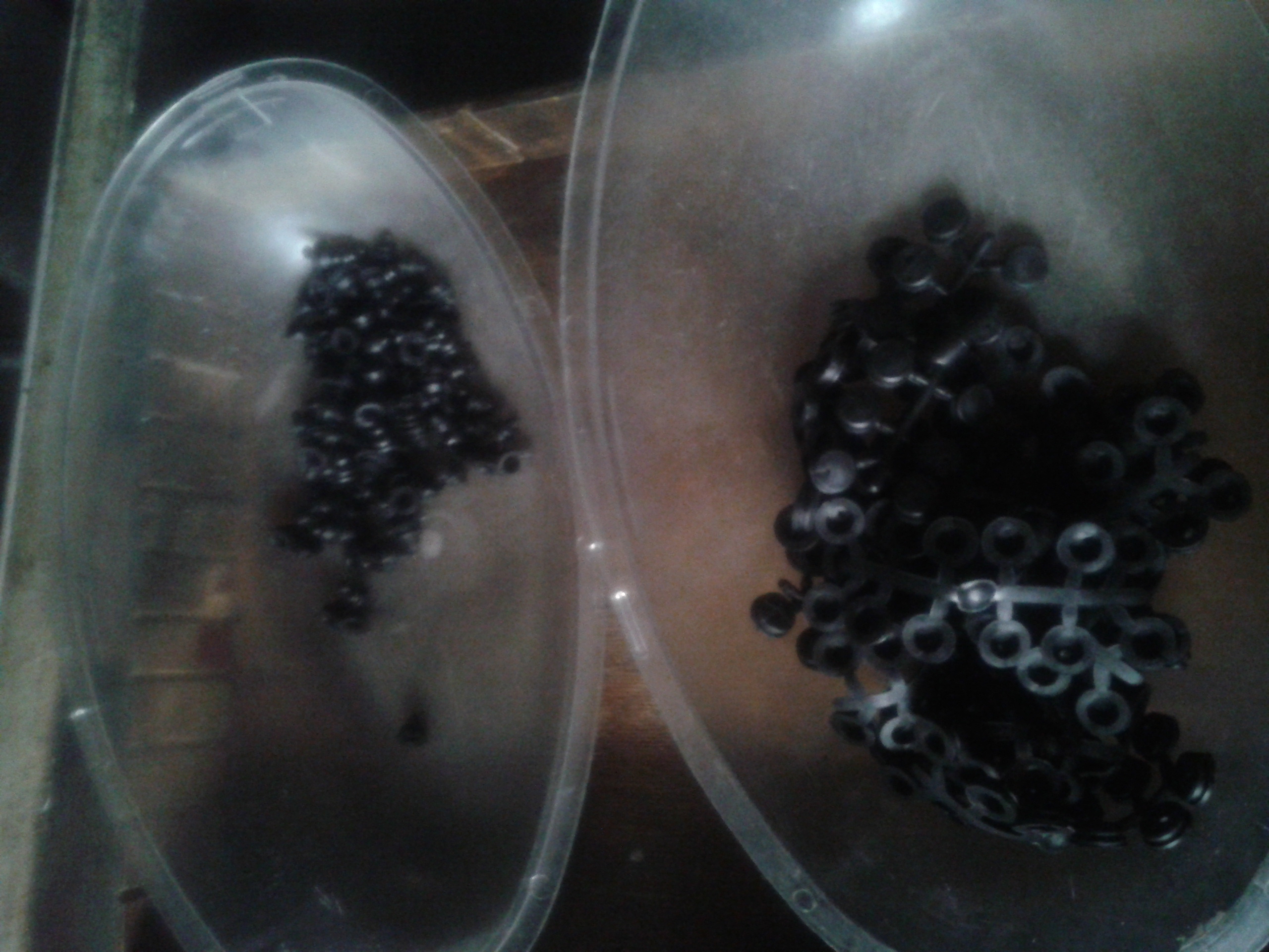

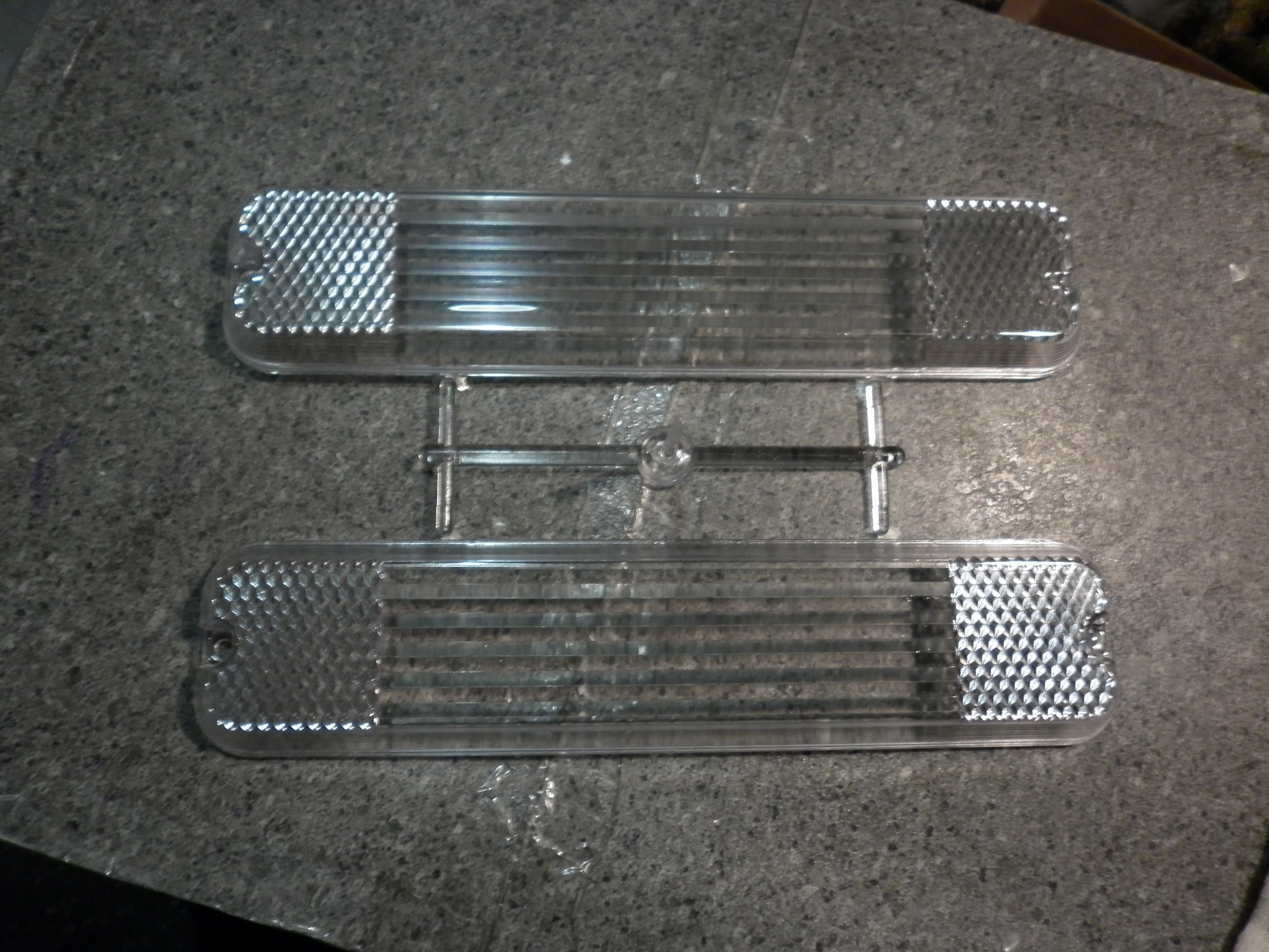

это машины двухкомпонентного литья тебе зачем такие....сейчас покажу свои))))а заодно и изделия))))
а как добавить видео - Я НЕ ЗНАЮ(((((
2013-08-04 20.38.37.jpg (2016 просмотров) <a class='original' href='./download/file.php?id=17093&mode=view' target=_blank>Загрузить оригинал (971.41 КБ)</a>
2013-08-04 20.38.45.jpg (2016 просмотров) <a class='original' href='./download/file.php?id=17094&mode=view' target=_blank>Загрузить оригинал (1.1 МБ)</a>
2013-08-04 20.38.53.jpg (2016 просмотров) <a class='original' href='./download/file.php?id=17095&mode=view' target=_blank>Загрузить оригинал (1.21 МБ)</a>
2013-08-04 20.39.07.jpg (2016 просмотров) <a class='original' href='./download/file.php?id=17096&mode=view' target=_blank>Загрузить оригинал (1.03 МБ)</a>
2013-08-04 20.39.29.jpg (2016 просмотров) <a class='original' href='./download/file.php?id=17097&mode=view' target=_blank>Загрузить оригинал (1.01 МБ)</a>
2013-08-04 20.39.48.jpg (2016 просмотров) <a class='original' href='./download/file.php?id=17098&mode=view' target=_blank>Загрузить оригинал (1.08 МБ)</a>
2013-08-04 20.40.02.jpg (2016 просмотров) <a class='original' href='./download/file.php?id=17099&mode=view' target=_blank>Загрузить оригинал (1.01 МБ)</a>
2013-08-04 20.42.21.jpg (2016 просмотров) <a class='original' href='./download/file.php?id=17100&mode=view' target=_blank>Загрузить оригинал (1008.68 КБ)</a>
2013-08-04 20.42.26.jpg (2016 просмотров) <a class='original' href='./download/file.php?id=17101&mode=view' target=_blank>Загрузить оригинал (1.01 МБ)</a>
DSC00273.JPG (2016 просмотров) <a class='original' href='./download/file.php?id=17102&mode=view' target=_blank>Загрузить оригинал (6.33 МБ)</a>
DSC00272.JPG (2016 просмотров) <a class='original' href='./download/file.php?id=17103&mode=view' target=_blank>Загрузить оригинал (6.39 МБ)</a>
DSC00287.JPG (2016 просмотров) <a class='original' href='./download/file.php?id=17104&mode=view' target=_blank>Загрузить оригинал (6.38 МБ)</a>
