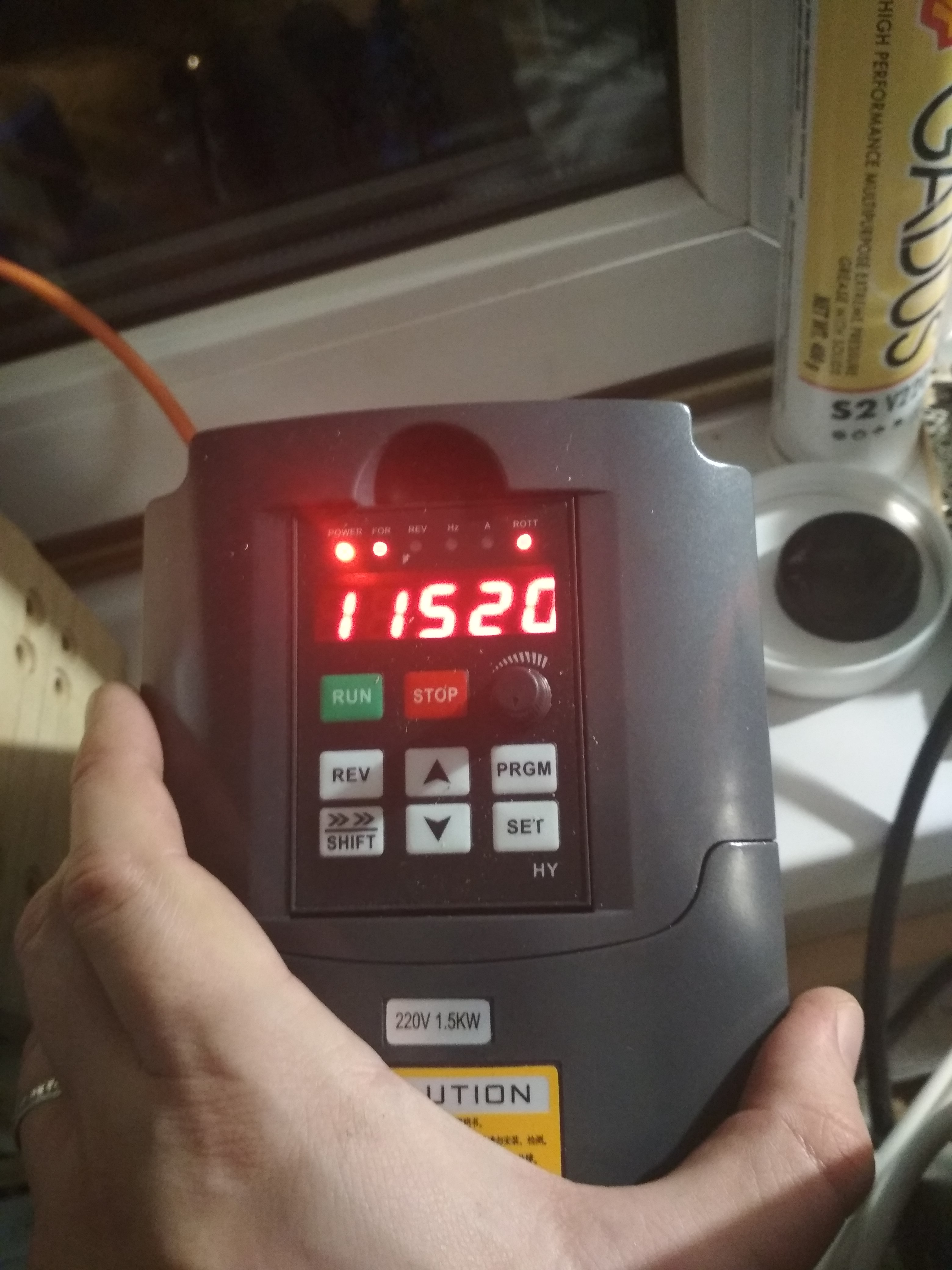

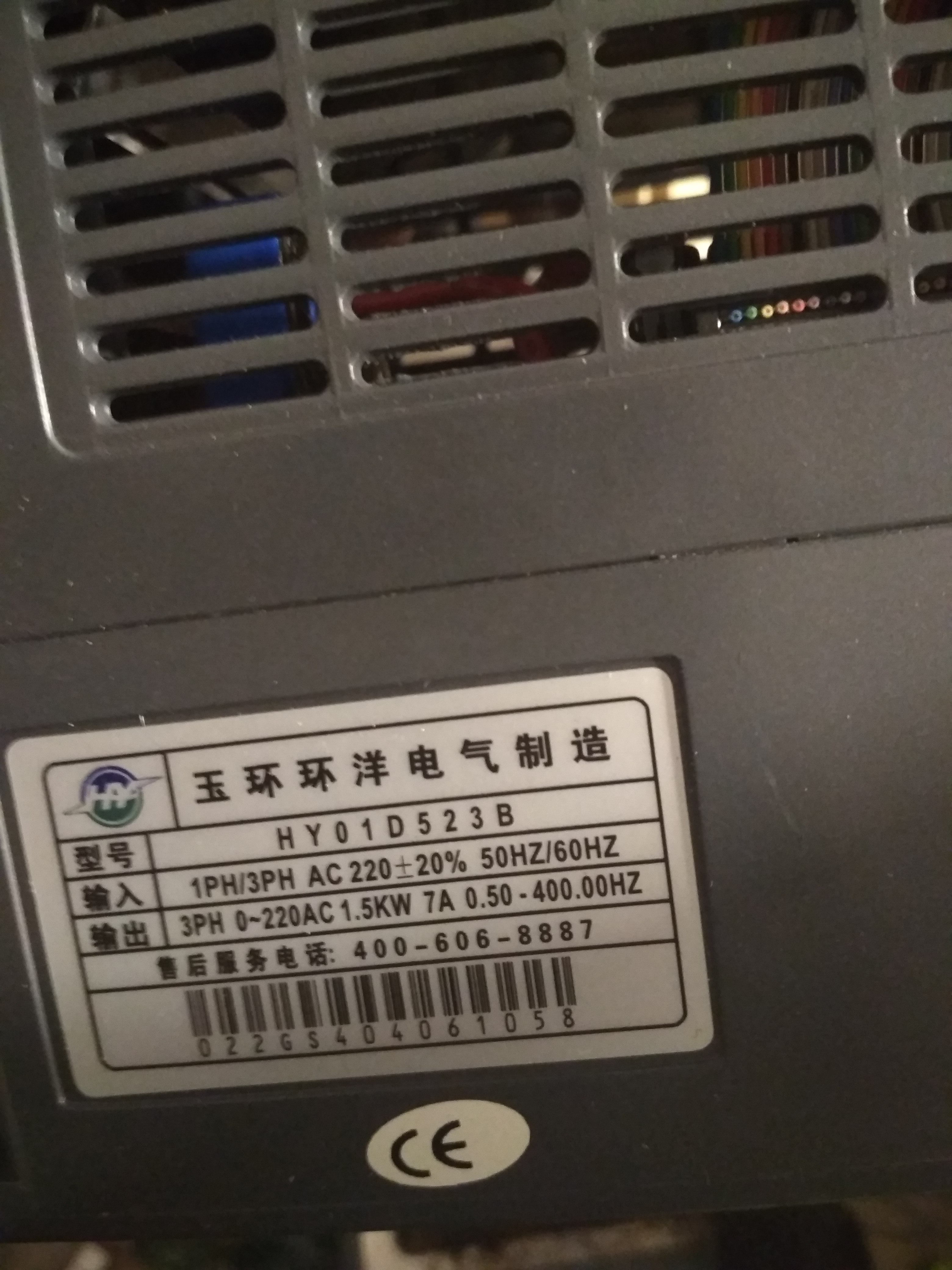

Уважаемые форумчане, прошу совета.
Частотник раскручивает шпиндель только до 11520 оборотов и дальше ни в какую. По паспорту должен до 24 000. Я только заметил. Выдаю 400Гц но оборотов только 12000. В чем может быть проблема?

vala
Сообщения: 477
Зарегистрирован: 08 окт 2013, 21:01
Репутация: 258
Re: Первый станок "Кусака 1" и куча вопросов
Сообщение vala »
Смотрите
PD 143; PD 144;

vala писал(а):Смотрите
PD 143; PD 144;
Понял, гляну, спасибо

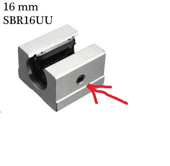

От вибраций выкрутились винты которые убирают люфт в каретках. И я их видимо засосал пылесосом и давно выкинул с пылью и стружкой. Сейчас очередной апгрейд затеял и обнаружил, что у трех кареток нет этих винтов.
Подскажите, как они называются, хочу заказать. Может ссылку под SBR12UU и SBR16UU а то я не знаю диаметр.

daemon78 писал(а):Подскажите, как они называются, хочу заказать. Может ссылку под SBR12UU и SBR16UU а то я не знаю диаметр.
Винт установочный. некоторые его называют гужон. Помоему М3 или М5, не помню. возьми болтик и вкрути ;)
В следующий раз капни локтайта на него перед закруткой. Фиксатор резьбы такой.

ScrewDriver писал(а):Винт установочный. некоторые его называют гужон. Помоему М3 или М5, не помню. возьми болтик и вкрути
Огромное спасибо, за наводку, но простой болтик же не пойдет, у этого, прости Господи "гужона" конец конический :) а у болтика обычный торец.
PD 143; PD 144;
Вы были правы в регистрах стояло 3 и 1440 соответственно, выставил 2 и 3000 и индикация заработала правильно!!!
Огромное спасибо
