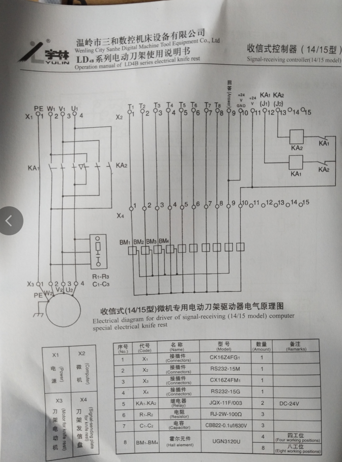

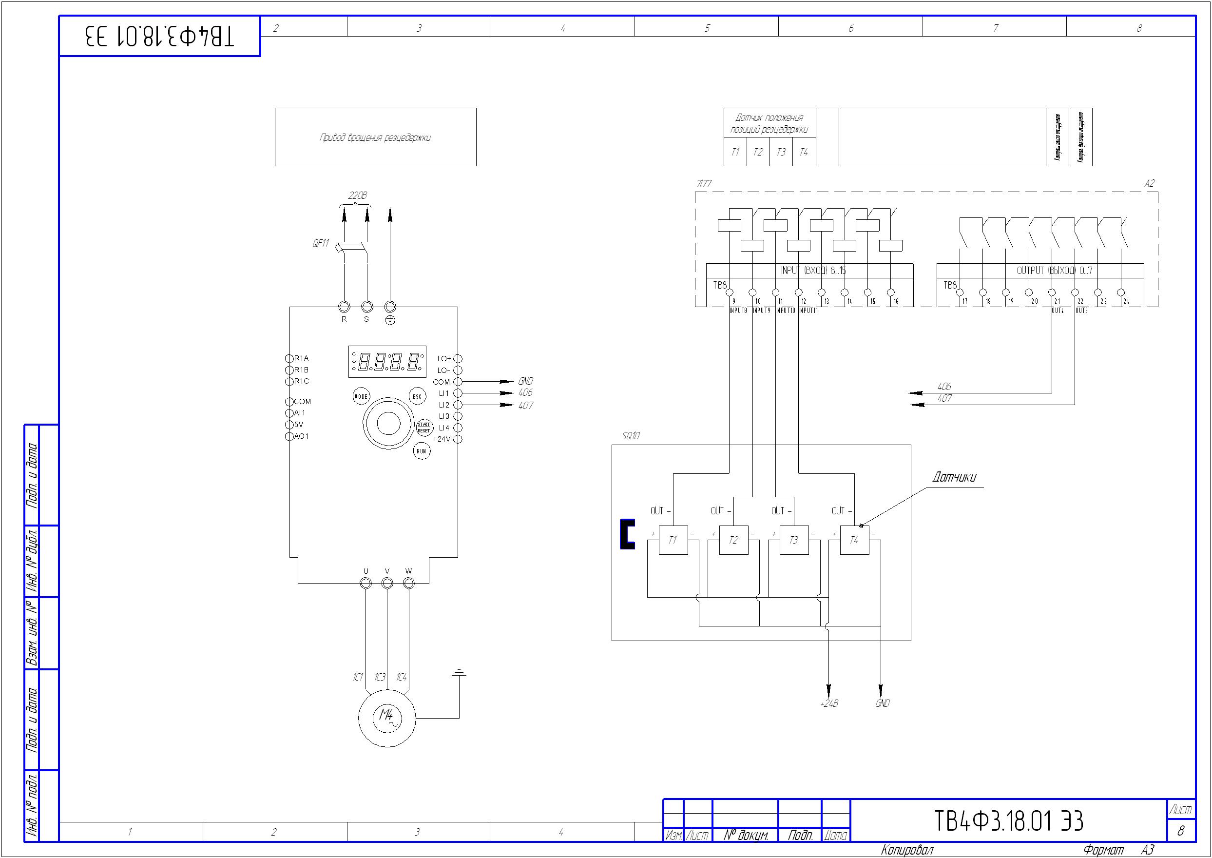

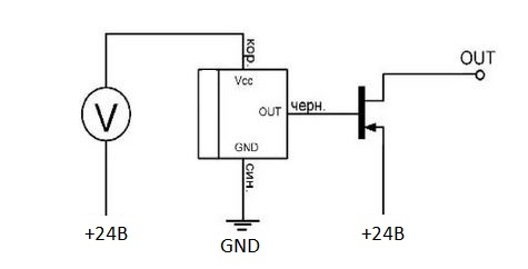

nkp писал(а):не срабатывают герконы
Герконы срабатывают, только вот, похоже, не правильно подключены. Первая схема с подключением датчиков которую я выше загрузил не верна! По факту подключено вот по этой схеме
ТВ4Ф3.Э3 Станок токарный с ЧПУ модели ТВ4Ф3(8).jpg (5447 просмотров) <a class='original' href='./download/file.php?id=170554&sid=409ceabdb7e8797d5411014c7f4359e5&mode=view' target=_blank>Загрузить оригинал (276.86 КБ)</a>
Так, вот, если проверить мультиметром датчик, то между плюсовым проводом и сигнальным проводом OUT показывает напряжение 24В. Получается OUT - это "0", при срабатывании датчика на вход месы поступает 0В, а нужно я так понимаю чтобы на вход месы поступало +24В. Думаю теперь как подключить правильно.

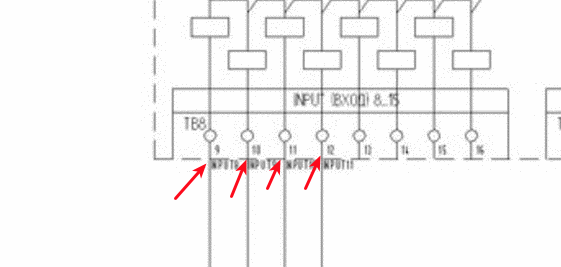

а на твоей схеме
Выделение_021.png (5426 просмотров) <a class='original' href='./download/file.php?id=170580&sid=409ceabdb7e8797d5411014c7f4359e5&mode=view' target=_blank>Загрузить оригинал (23.82 КБ)</a>
9,10,11,12
где несоответствие?

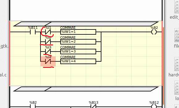

и даже это не поясняет - почему на ладдере ты не видишь срабатывания датчиков -
ведь в любом случае смена уровней есть(с 0 до 24в и наоборот) , а значит мы должны наблюдать это на схеме ладдера

если дело только в уровнях ,то можно пойти двумя путями:
использовать входы in_not
или
на схеме ладдера инвертировать входы
Выделение_022.png (5421 просмотр) <a class='original' href='./download/file.php?id=170581&sid=409ceabdb7e8797d5411014c7f4359e5&mode=view' target=_blank>Загрузить оригинал (43.63 КБ)</a>

nkp писал(а):9,10,11,12
- на эти цифры можно не обращать внимание, ниже идут INPUT 8, 9, 10, 11

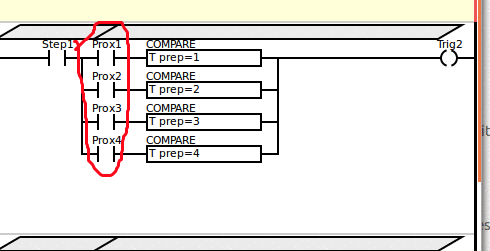

Mehobr писал(а):они срабатывают, когда кручу в ручную
почему это не отображается на ладдере
на твоих скринах ладдера ни один датчик не сработавший(ни один не подкрашен красным)
как ты это объяснишь?

я несколько раз пытаюсь донести одну мысль - как бы там ни было - на ладдере мы должны увидеть активные переклчения
вот твои входы датчиков
Выделение_023.png (5414 просмотров) <a class='original' href='./download/file.php?id=170582&sid=409ceabdb7e8797d5411014c7f4359e5&mode=view' target=_blank>Загрузить оригинал (14.92 КБ)</a>
когда голова вращается (или стоит в каком то положении) один из них (или три) должны быть активными(красными цветом)
это наблюдается?

Тип датчика NPN, NO (нормально разомкнутый - при срабатывании выход соединяется с минусом питания).

Mehobr писал(а):Тип датчика NPN, NO (нормально разомкнутый - при срабатывании выход соединяется с минусом питания).
думаю тогда входы нужно подтянуть к +24v через резистор в несколько кОм (2кОм например)

Re: Подключение различных компонентов к плате Mesa 7I77
Сообщение Mehobr »
nkp писал(а):нет ли документации на голову? как она обзывается точно?
LD4-CK0610-40 серия
刀架说明书1.png (5406 просмотров) <a class='original' href='./download/file.php?id=170585&sid=409ceabdb7e8797d5411014c7f4359e5&mode=view' target=_blank>Загрузить оригинал (890.4 КБ)</a>
说明书3.png (5406 просмотров) <a class='original' href='./download/file.php?id=170586&sid=409ceabdb7e8797d5411014c7f4359e5&mode=view' target=_blank>Загрузить оригинал (1.24 МБ)</a>
说明书4.png (5406 просмотров) <a class='original' href='./download/file.php?id=170587&sid=409ceabdb7e8797d5411014c7f4359e5&mode=view' target=_blank>Загрузить оригинал (1.09 МБ)</a>
Сообщение Mehobr »
Вот, так?
1233.JPG (5399 просмотров) <a class='original' href='./download/file.php?id=170588&sid=409ceabdb7e8797d5411014c7f4359e5&mode=view' target=_blank>Загрузить оригинал (20.66 КБ)</a>
