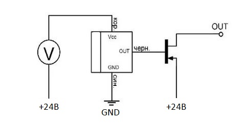

nkp писал(а):не срабатывают герконы
Герконы срабатывают, только вот, похоже, не правильно подключены. Первая схема с подключением датчиков которую я выше загрузил не верна! По факту подключено вот по этой схеме
ТВ4Ф3.Э3 Станок токарный с ЧПУ модели ТВ4Ф3(8).jpg (5546 просмотров) <a class='original' href='./download/file.php?id=170554&mode=view' target=_blank>Загрузить оригинал (276.86 КБ)</a>
Так, вот, если проверить мультиметром датчик, то между плюсовым проводом и сигнальным проводом OUT показывает напряжение 24В. Получается OUT - это "0", при срабатывании датчика на вход месы поступает 0В, а нужно я так понимаю чтобы на вход месы поступало +24В. Думаю теперь как подключить правильно.

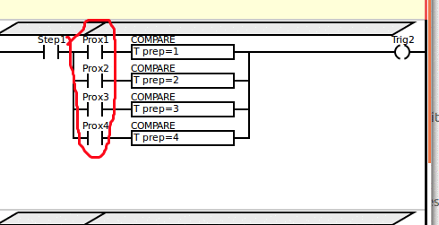

да нет разницы, каким уровнем они срабатывают - низким или высоким - лишь бы правильно срабатывали))
но вопросы остались -:
1.
в хал входы месы задействованы 8,9,10,11
net dat1 hm2_5i25.0.7i77.0.0.input-8 => classicladder.0.in-01 # получаем сигнал от датчика положения
net dat2 hm2_5i25.0.7i77.0.0.input-9 => classicladder.0.in-02 # получаем сигнал от датчика положения
net dat3 hm2_5i25.0.7i77.0.0.input-10 => classicladder.0.in-03 # получаем сигнал от датчика положения
net dat4 hm2_5i25.0.7i77.0.0.input-11 => classicladder.0.in-04 # получаем сигнал от датчика положения

и даже это не поясняет - почему на ладдере ты не видишь срабатывания датчиков -
ведь в любом случае смена уровней есть(с 0 до 24в и наоборот) , а значит мы должны наблюдать это на схеме ладдера

если дело только в уровнях ,то можно пойти двумя путями:
использовать входы in_not
или
на схеме ладдера инвертировать входы
Выделение_022.png (5520 просмотров) <a class='original' href='./download/file.php?id=170581&mode=view' target=_blank>Загрузить оригинал (43.63 КБ)</a>

Mehobr писал(а):они срабатывают, когда кручу в ручную
почему это не отображается на ладдере
на твоих скринах ладдера ни один датчик не сработавший(ни один не подкрашен красным)
как ты это объяснишь?

Mehobr писал(а):Попробую объяснить, как я проверяю:
а ты проверяй как все - один щуп на GND (0v , земля)
а второй - в ту точку - на которой хочешь произвести замер
так ты не будешь вводить в заблуждение читающих ;)
я несколько раз пытаюсь донести одну мысль - как бы там ни было - на ладдере мы должны увидеть активные переклчения
вот твои входы датчиков
Выделение_023.png (5513 просмотров) <a class='original' href='./download/file.php?id=170582&mode=view' target=_blank>Загрузить оригинал (14.92 КБ)</a>
когда голова вращается (или стоит в каком то положении) один из них (или три) должны быть активными(красными цветом)
это наблюдается?

Тип датчика NPN, NO (нормально разомкнутый - при срабатывании выход соединяется с минусом питания).
Mehobr
Сообщения: 161
Зарегистрирован: 15 июн 2015, 00:20
Репутация: 18
Re: Подключение различных компонентов к плате Mesa 7I77
Сообщение Mehobr »
Извиняюсь что не правильную информацию дал.
Сообщения: 8167
Репутация: 1589
Сообщение nkp »
Mehobr писал(а):Тип датчика NPN, NO (нормально разомкнутый - при срабатывании выход соединяется с минусом питания).
думаю тогда входы нужно подтянуть к +24v через резистор в несколько кОм (2кОм например)
