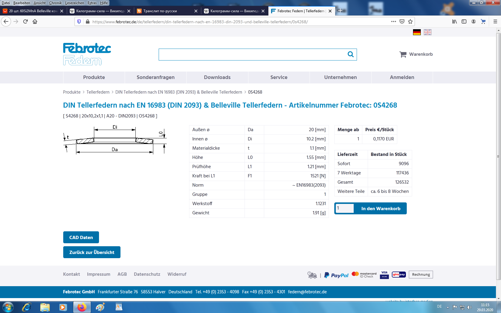

vitzin
Сообщения: 323
Репутация: 56
Настоящее имя: viktor vizin
Re: По металлу (дубль 3)
Сообщение vitzin »
Там в таблице не все данные,есть талщина тарелки,высота,а рабочая высота,при каторой достигается
нужное усилие,не дано,самого главного то нет в таблице,или не туда сматрю?и такие тарелки с талщиной
в 1,1мм я нашол максимум с усилием в 150 кгс, с талщеной в 1,5 имеют уже 250 кгс,уже почти 300,но не совсем.
Вот прастой пример,талщина тарелки 1.1мм,высота 1.55мм,рабочая высота при каторой достигается нужное усилие 1,21мм,
скажем грубо,для выброса инструмента нужно 5мм свободного хода; 5:(1,21-1.1)=45,45.
округляем до 46,но тарелки не шлефованные,да и запас нужен,не лукавя,берём 50 штук, 50*1.21=60.5мм,высота,при каторой
достигается усилие в 150кгс при наличие 50 тарелок.
teller.png (5897 просмотров) <a class='original' href='./download/file.php?id=179193&mode=view' target=_blank>Загрузить оригинал (252.36 КБ)</a>
Виктор.

tehnic
Сообщения: 267
Репутация: 20
Сообщение tehnic »
vitzin писал(а):Вот прастой пример,талщина тарелки 1.1мм,высота 1.55мм,рабочая высота при каторой достигается нужное усилие 1,21мм,
Ваша клинопись режет глаза. Что то Вы не правильно насчитали.

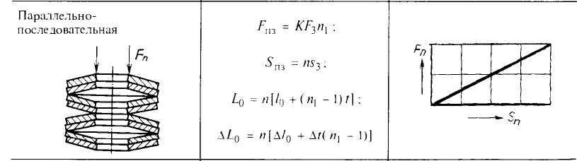

tehnic
Сообщения: 267
Репутация: 20
Сообщение tehnic »
vitzin писал(а):объясните доходчево,чтоб глаза не резало
В браузере неправильно написанное слово подчеркивается волнистой волной.
vitzin писал(а):Поправтье,если ошибся
Вы подсчитали только для последовательного пакета, а нужно для комбинированного.
пружина.png (5833 просмотра) <a class='original' href='./download/file.php?id=179195&mode=view' target=_blank>Загрузить оригинал (16.25 КБ)</a>
vitzin
Сообщения: 323
Репутация: 56
Сообщение vitzin »
Делал вот так )()()()(,видел тоже.
Вот так )))((())) не видел,просто комбинированный я даже не брал,по
тому-что о нем не сном,ни духом,спасибо,главно,чтоб Мише помагло.
