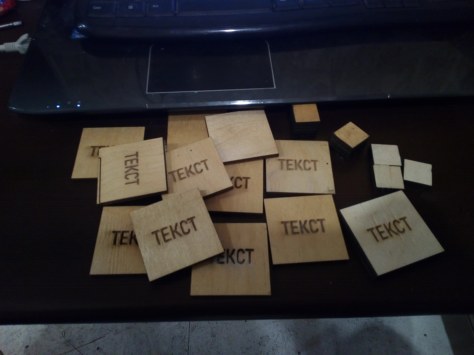

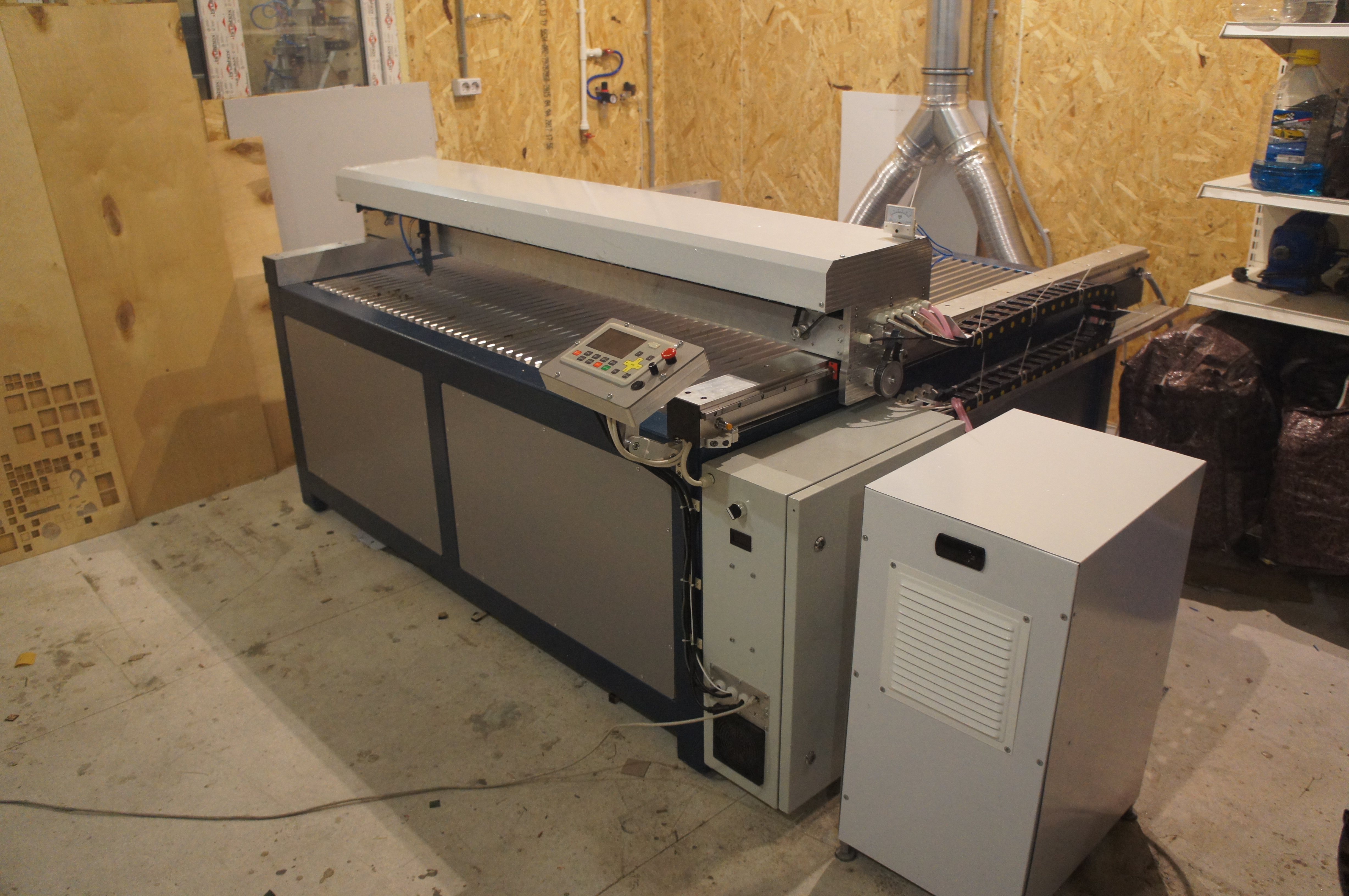

Потихоньку разбираюсь со станком...
Линза стоит двухдюймовая сейчас.
Поигрался немного с режимами резки и гравировки, материал - фанера 4, 8, 18 мм, сорт 2/4.
4 мм режет на скорости 25 мм/с, мощность 75 % (25 мА) за один проход.
Для 8 мм фанеры скорость 10-12 мм/с, мощность та же. На 12 мм/с режет не везде насквозь, видно качество фанеры играет роль.
18 мм режет на скорости 8 мм/с, мощность та же, но в 3 прохода.
IMG_20181122_124729.jpg (3839 просмотров) <a class='original' href='./download/file.php?id=150964&mode=view' target=_blank>Загрузить оригинал (830.97 КБ)</a>

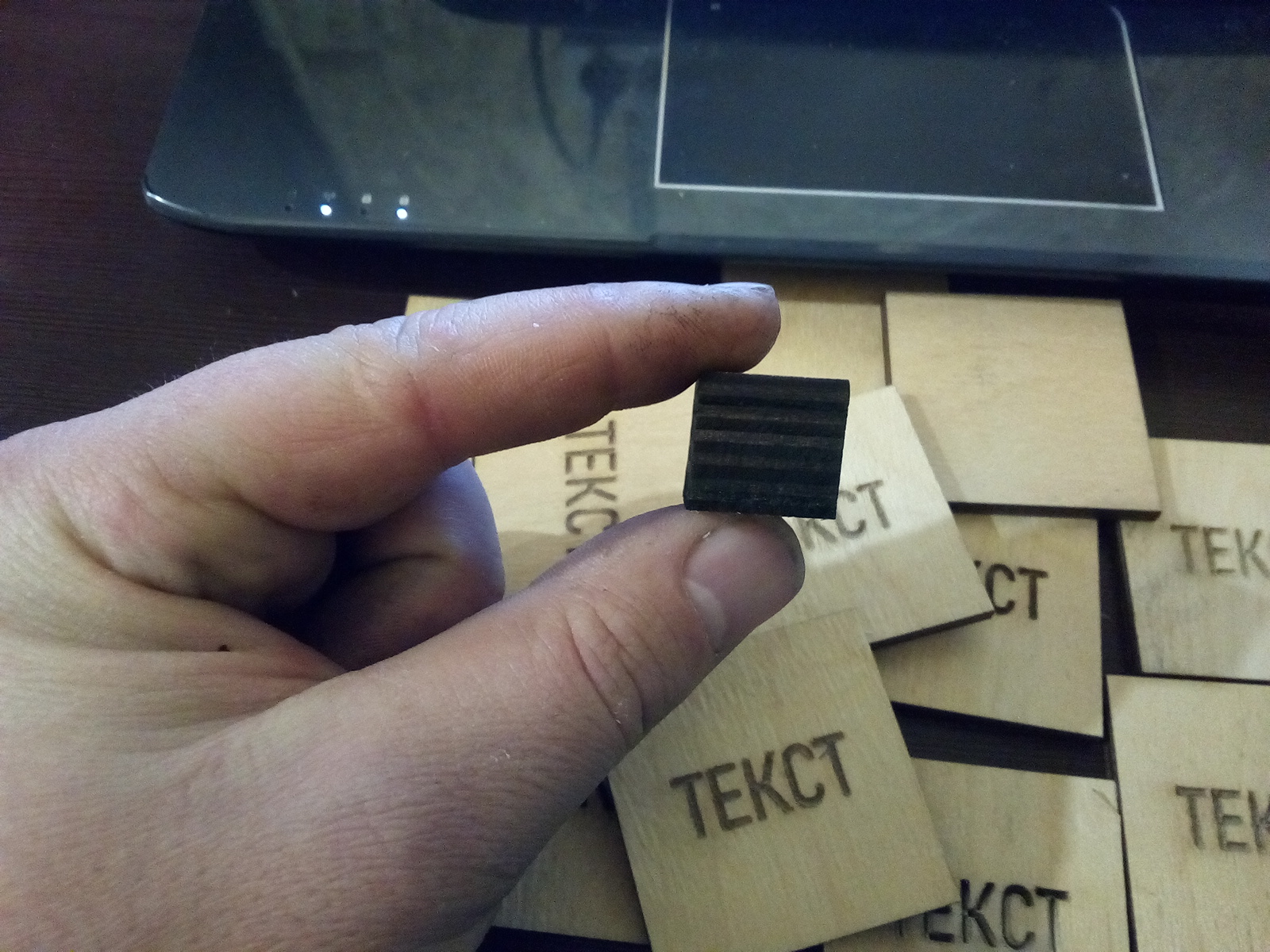

Есть у меня несколько вопросов:
1. Я правильно понимаю логику работы при резке, что необдимо выставить мощность такую, которая бы соответствовала бы условиям долгой и счастливой жизни трубки (<26 мА), а дальше только играемся соростью резки и кол-вом проходов?
2. Почему рез получается скошенным, примерно на 2 градуса, если верить угломеру, в обеих плоскостях?
IMG_20181122_124805.jpg (3839 просмотров) <a class='original' href='./download/file.php?id=150965&mode=view' target=_blank>Загрузить оригинал (838.12 КБ)</a>
Нужно регулировать вертикальность луча? Как это сделать - подкладками всякими или есть более подходящий способ?
3. Все вырезанные детальки получаются примерно на 2 десятки меньше, чем должны были - это нормально?
Т.е. программа строит траекторию по контуру, а эти 0,2 мм - толщина луча?
Можно ли как-то корректировать это на этапе создания УП или же остается только увеличивать размер детальки?

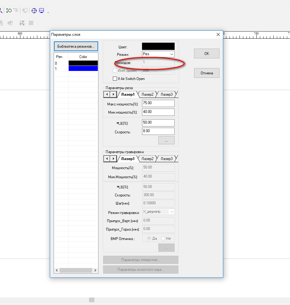

4. Почему не активны количество проходов при задании параметров реза?
2018-11-22_124855.png (3839 просмотров) <a class='original' href='./download/file.php?id=150966&mode=view' target=_blank>Загрузить оригинал (30.96 КБ)</a>
или это делается при экспорте УП в станок?

1 в мА не знаю , но чем меньше тем дольше живет,да и от производителя многое зависит )
2 геометрия нарушена, сам замучался выставлять, да подкладывать и юстировать
3 скорее всего не точно в настройках выставил, где желаемый и настоящий размер выставляешь
4 никогда не пользовался, не могу ничего сказать
5 лучше сетку кинь

Для лазерной трубы, если она ТВОЯ, не нужно ставить большую мощность. Вообще, 80% должно быть максимумом. Если же труба и станок дядин, то можно делать все, что захочется. На трубе мощностью 90W фанера 4 мм режется примерно на 40% мощности со скоростью около 20 мм/с. Сучки, клей и прочая гадость - не в счет.
Наклон на фотке - голова не вертикальна.
Толщину луча нужно учитывать. Обычно режется без его учета. Но в программах есть режимы компенсации - или получаешь точнее внешние размеры или внутренние. Задаешь величину компенсации и вперед.
Длинный USB кабель нужно брать с усилителем сигнала. Но лучше, действительно, Ethernet.

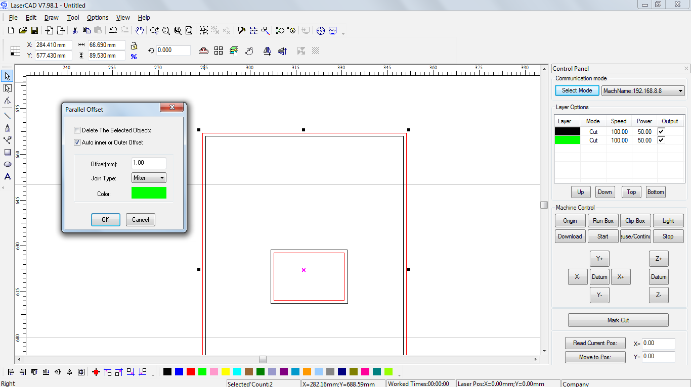

"Толщину луча нужно учитывать. Обычно режется без его учета. Но в программах есть режимы компенсации - или получаешь точнее внешние размеры или внутренние. Задаешь величину компенсации и вперед."
а зачем задавать компенсацию если точно настроить «Step length»?
хотя согласен так то же вариант

ilya37rus писал(а):если точно настроить «Step length»?
так ты подумай сам как толщину реза изменив Step length ты будешь компенсировать , что у тебя по факту будет к примеру вырезав квадрат 50*50 и 500*500мм и в какую сторону поплывет размер внутренних отверстий...............

Согласен, а при компенсации как?

В lasercad нет компенсации по умолчанию как таковой , но ежели очень хочется, то есть встроенная функция оффсета , им можно исходный контур реза сместить наружу или внутрь на необходимое расстояние.......или как на скрине автоматом внешний контур наружу а внутренний внутрь
333.png (3795 просмотров) <a class='original' href='./download/file.php?id=150981&mode=view' target=_blank>Загрузить оригинал (81.3 КБ)</a>
резать соответственно по смещенным векторам ,а исходные в игнор........

Umnik писал(а): Почему не активны количество проходов при задании параметров реза?
Должно быть активно ,вестимо что-то криво встало хотя по мне резка за несколько проходов зло..............

Более-менее настроил перпендикулярность реза, но есть одно но...
Похоже, квадратный профиль, на котором у меня направляющая Х закреплена, винтом.
Вчер еще при настройке тракта не мог понять, почему не выходит на всем протяжении портала выставить попадание луча по центру 3-го зеркала.
А сегодня убедился, что точно винт присутствует.
Расхождение от одного края портала до другого около 2-2,5 мм от точки до точки.
Неприятно, теперь или смириться, или пытаться выровнять рельс подкладками и т.п., что маловероятно...

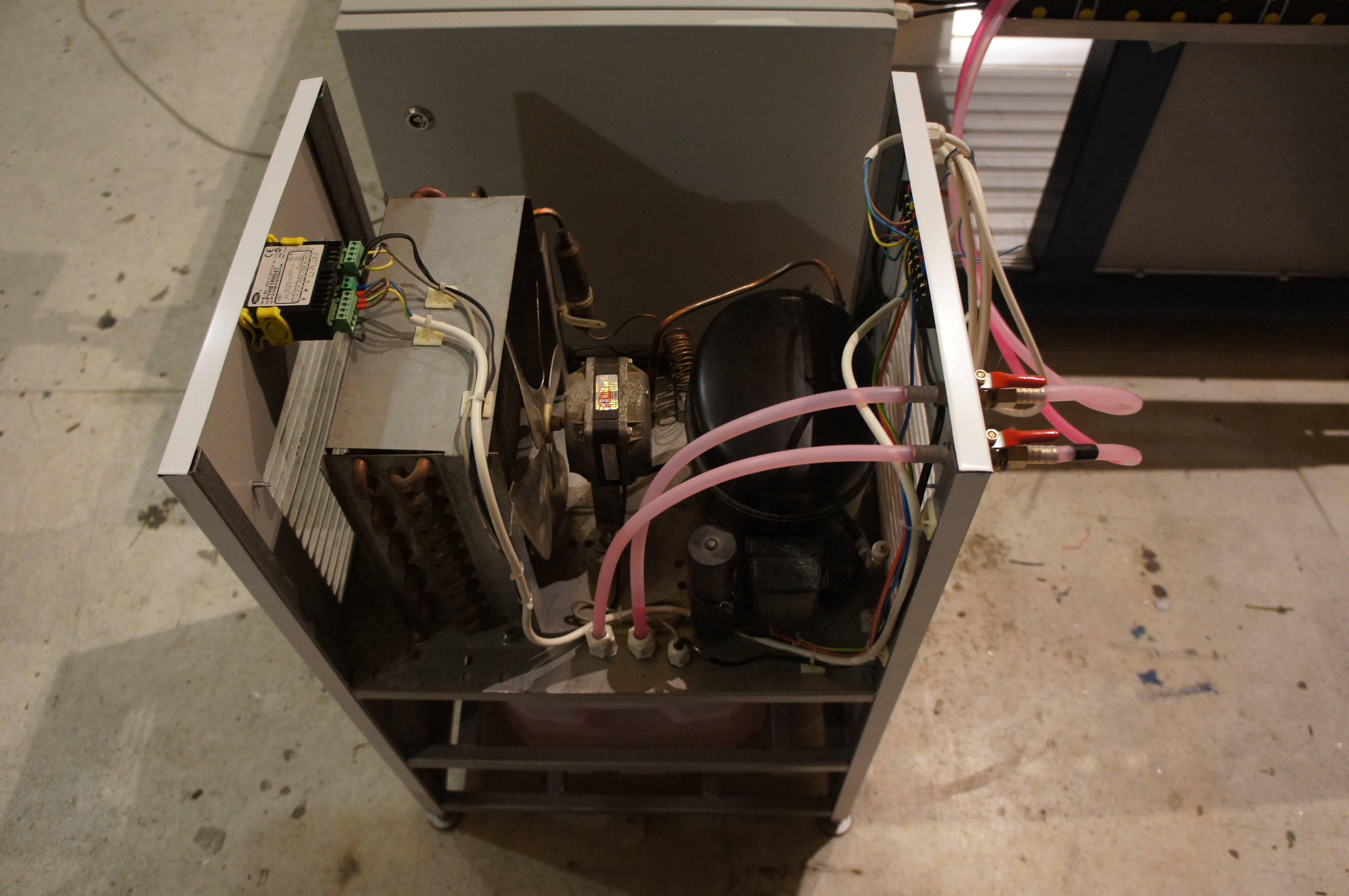

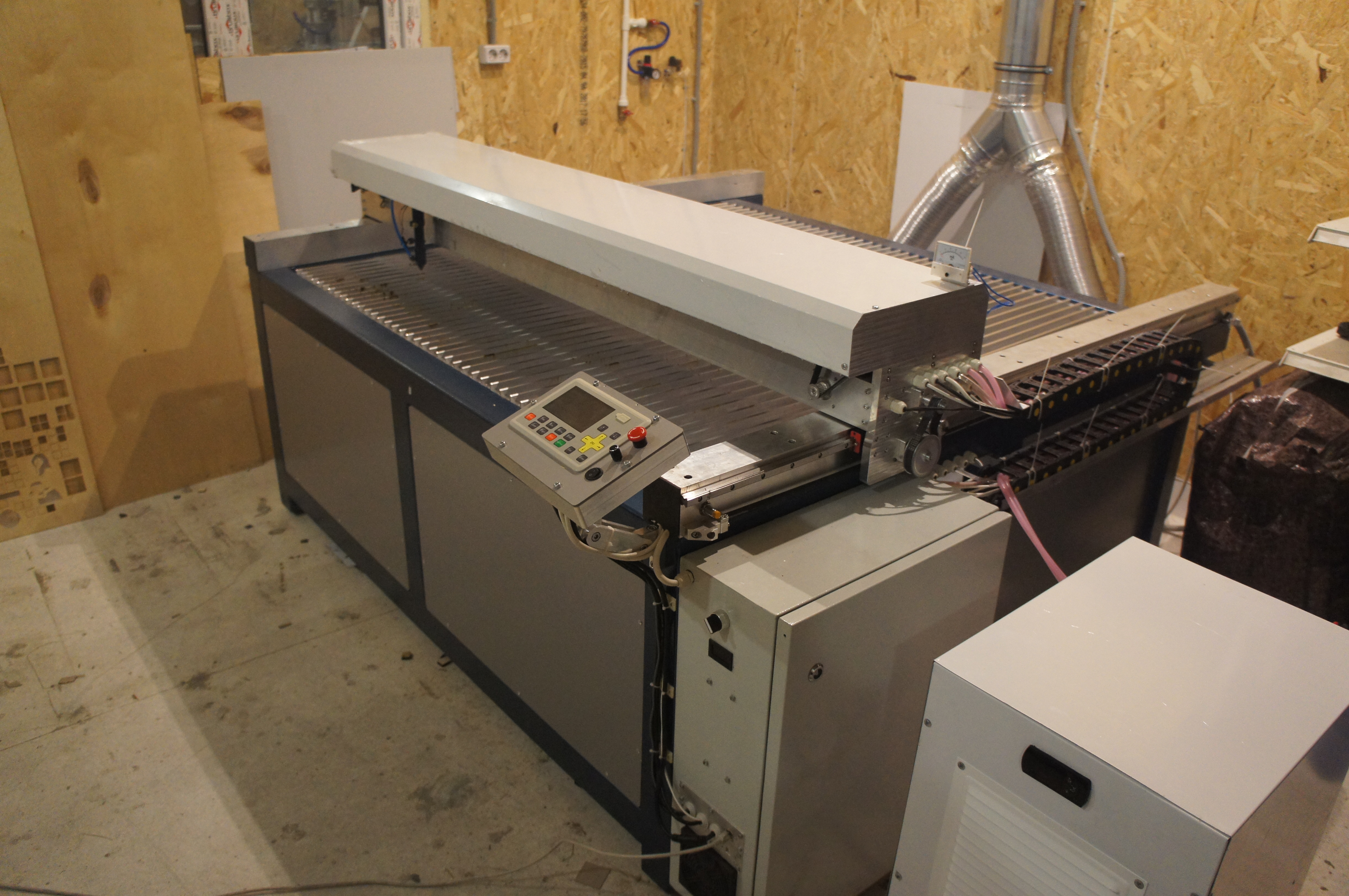

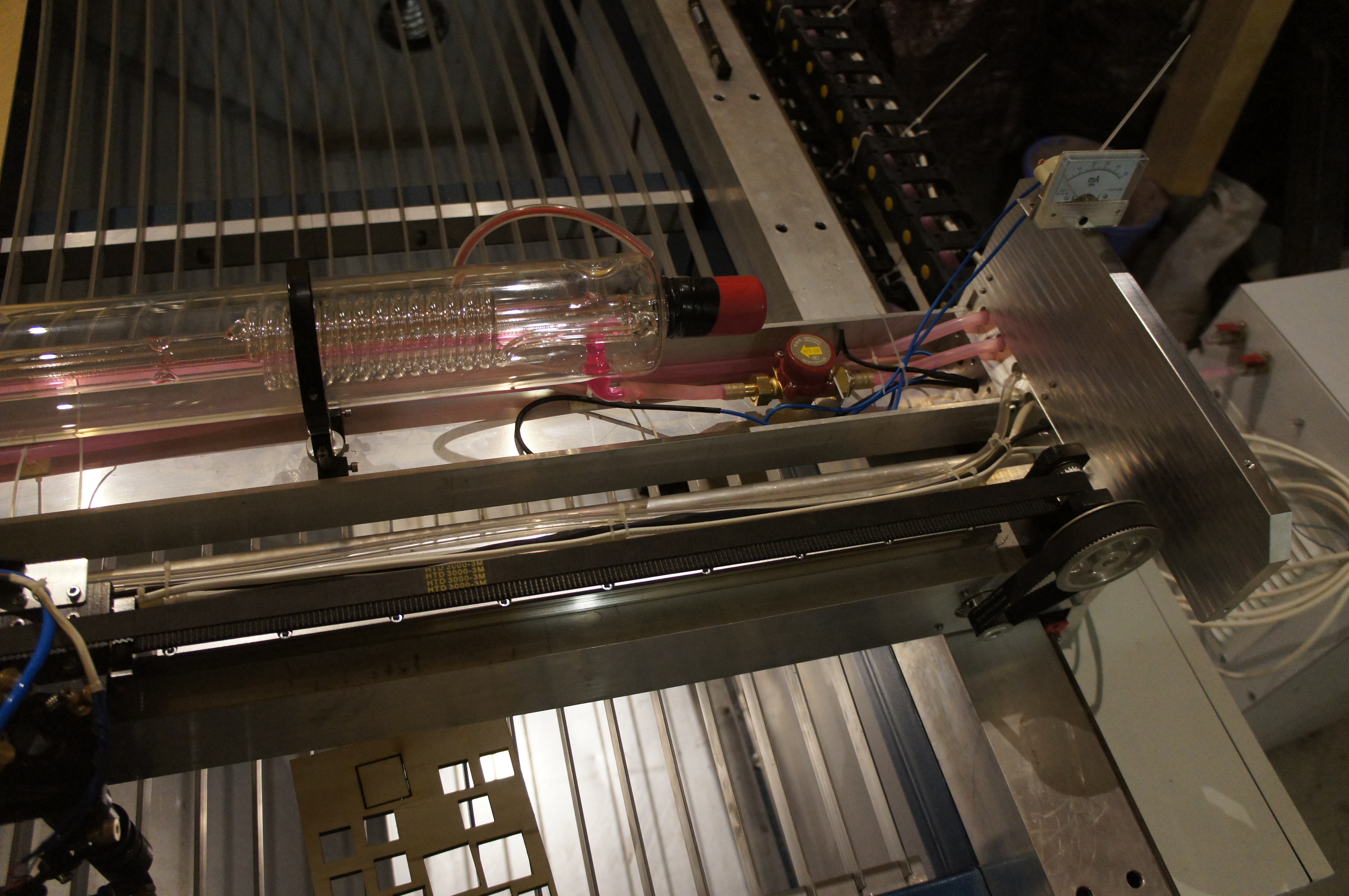

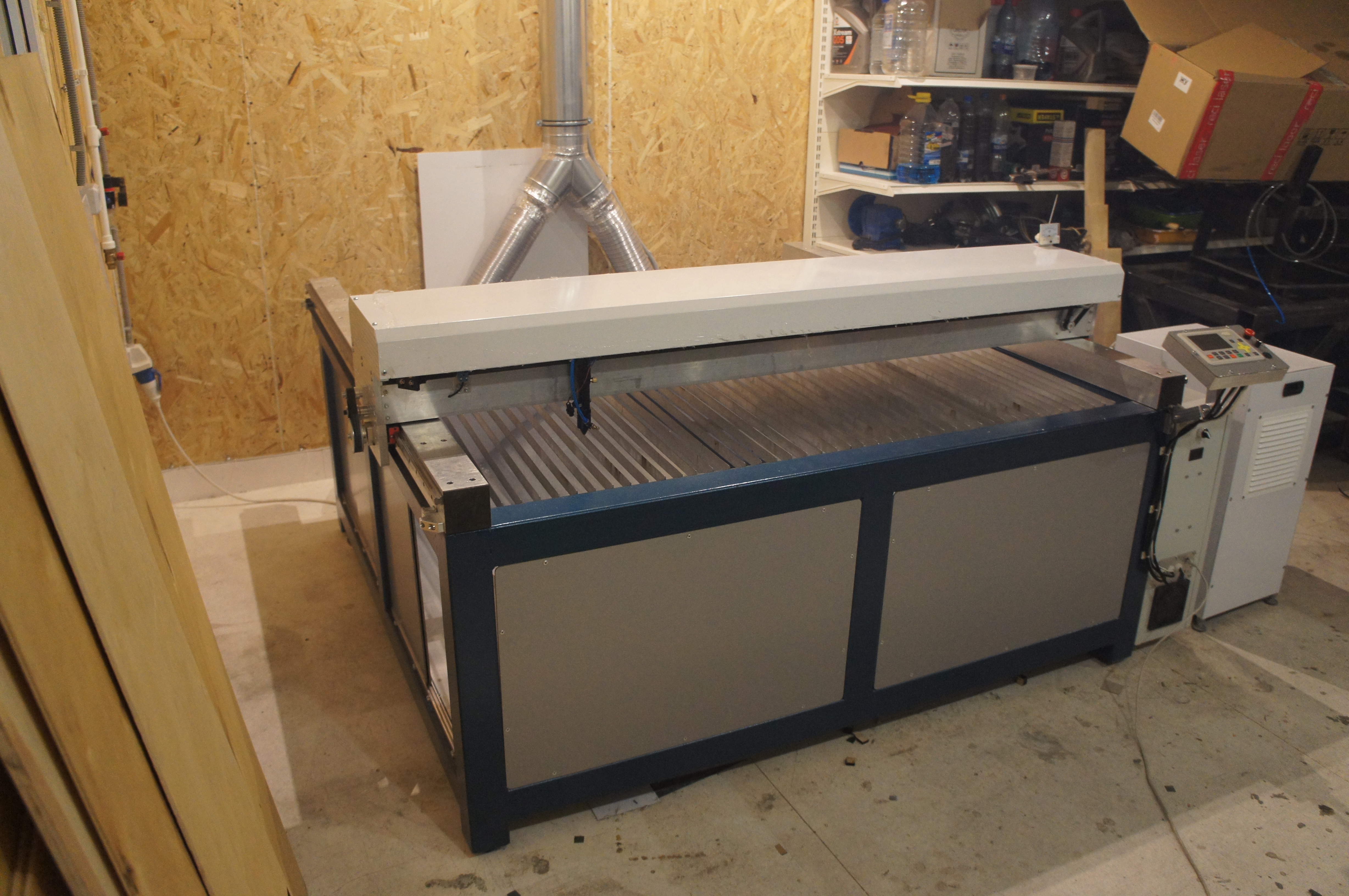

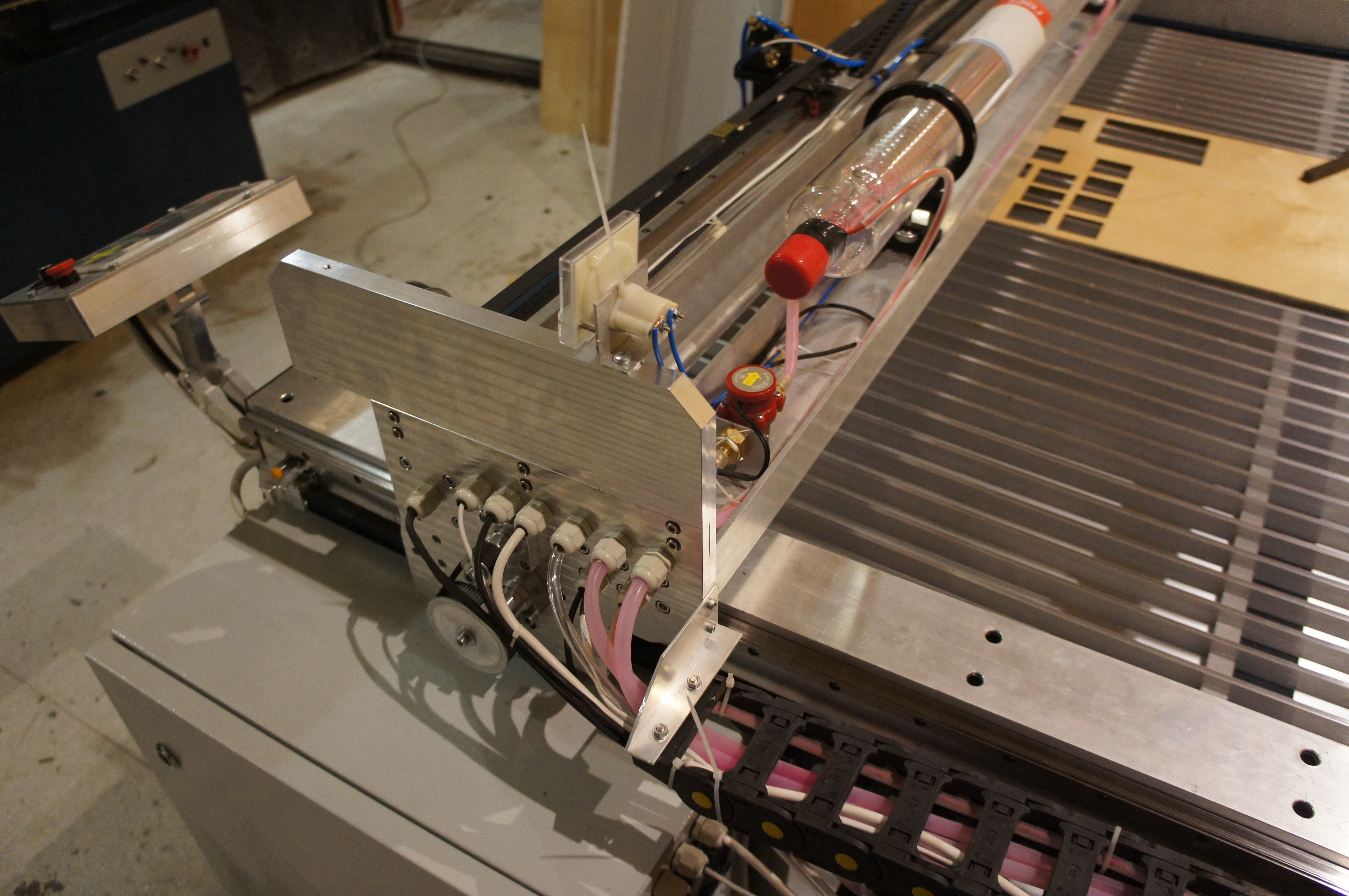

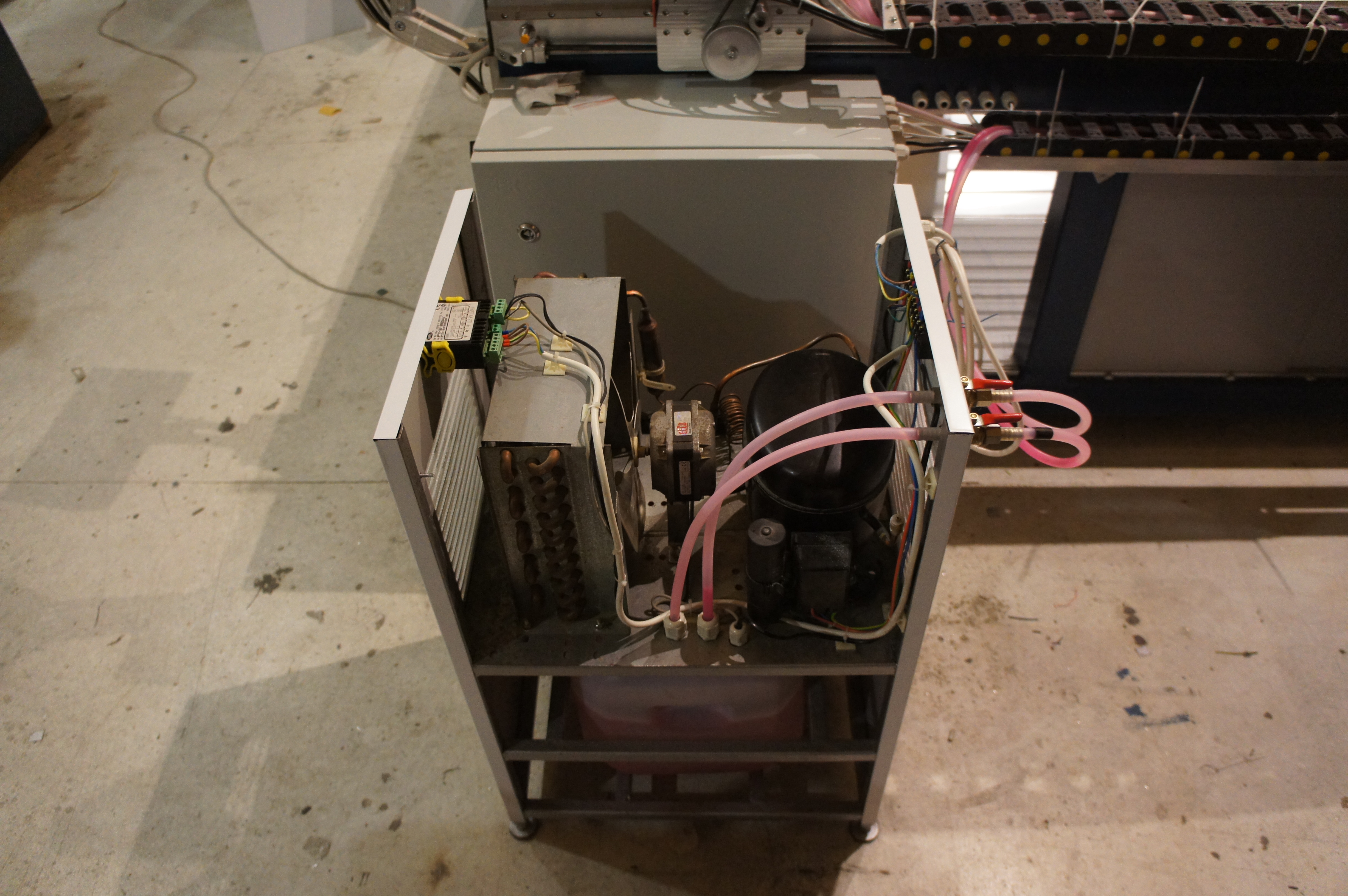

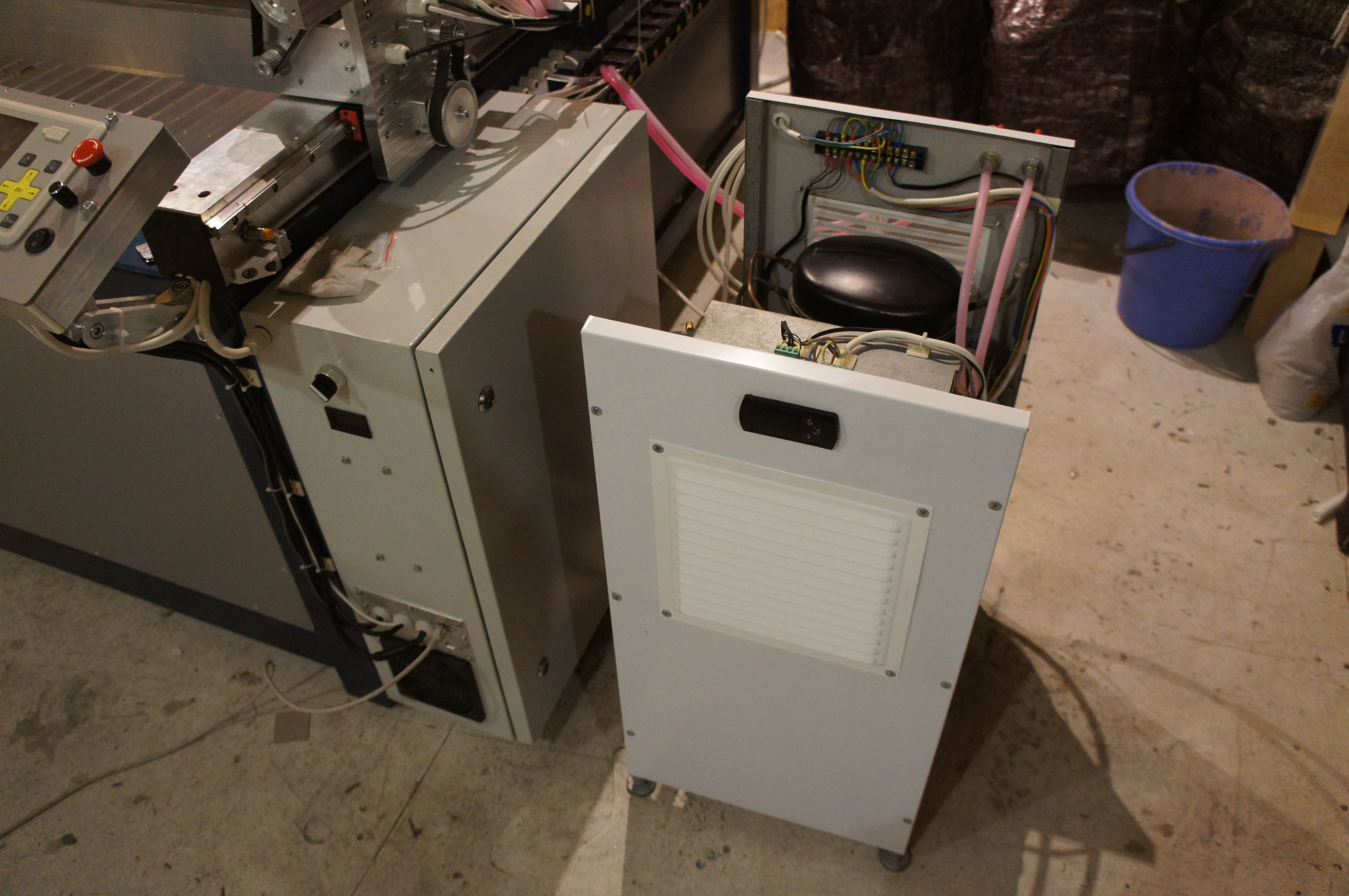

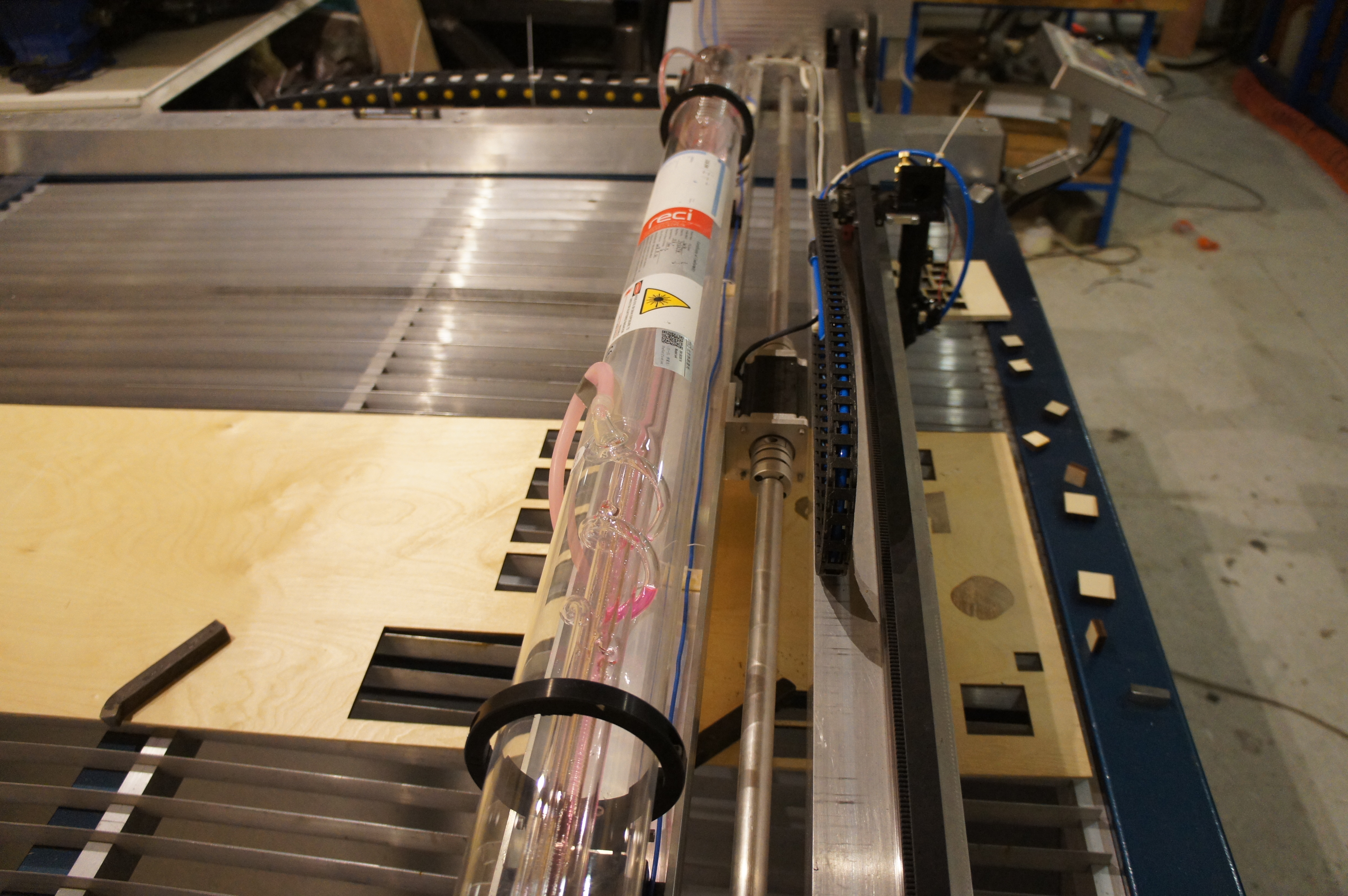

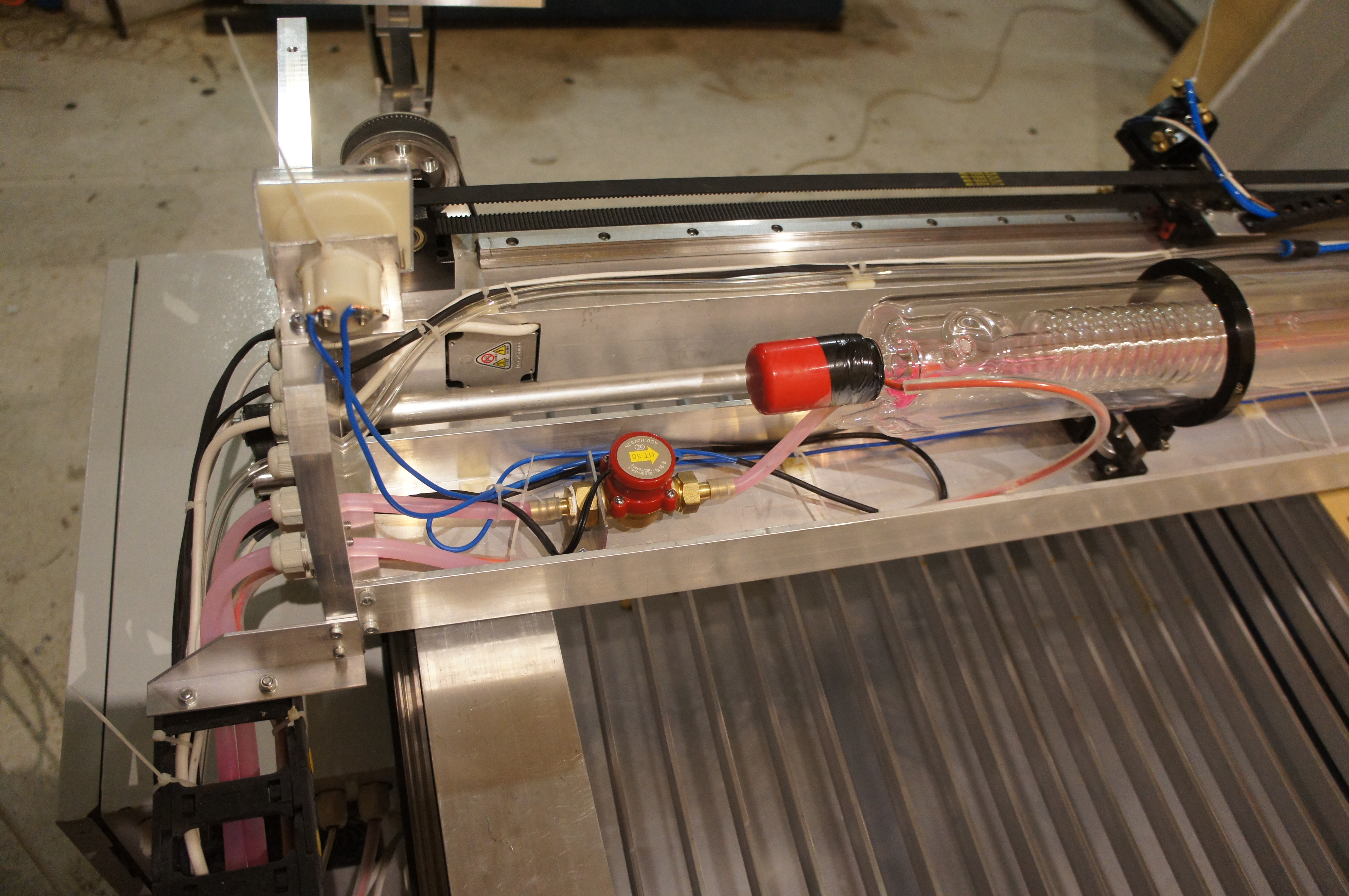

Сегодня поставил кожухи на портал и чиллер, починил датчик потока. Починил - громко сказано, просто прилепил на магнитик, который был в нем изначально, маленький неодимовый в виду лепешки Ф5 мм и толщиной 1 мм - и все заработало. Провел финальную юстировку зеркал, из-за винта на портале есть расхождение на третьем зеркале где-то 3 мм между точками попаданий на противоположных концах портала.
Настроил некое усредненное положение, при котором посередине портала луч бьет точно в центр, с левого края чуть ниже, с правого - чуть выше.
Но тем не менее, на всей длине сфокусированный пучок попадает в выходное сопло, на чем пока и успокоился....
Немного фоток того, что получилось:
DSC01544.JPG (3727 просмотров) <a class='original' href='./download/file.php?id=151057&mode=view' target=_blank>Загрузить оригинал (4.5 МБ)</a>
DSC01545.JPG (3727 просмотров) <a class='original' href='./download/file.php?id=151058&mode=view' target=_blank>Загрузить оригинал (4.44 МБ)</a>
DSC01546.JPG (3727 просмотров) <a class='original' href='./download/file.php?id=151059&mode=view' target=_blank>Загрузить оригинал (4.59 МБ)</a>
DSC01547.JPG (3727 просмотров) <a class='original' href='./download/file.php?id=151060&mode=view' target=_blank>Загрузить оригинал (4.72 МБ)</a>
DSC01548.JPG (3727 просмотров) <a class='original' href='./download/file.php?id=151061&mode=view' target=_blank>Загрузить оригинал (4.69 МБ)</a>
DSC01549.JPG (3727 просмотров) <a class='original' href='./download/file.php?id=151062&mode=view' target=_blank>Загрузить оригинал (5.03 МБ)</a>
DSC01550.JPG (3727 просмотров) <a class='original' href='./download/file.php?id=151063&mode=view' target=_blank>Загрузить оригинал (4.81 МБ)</a>
DSC01551.JPG (3727 просмотров) <a class='original' href='./download/file.php?id=151064&mode=view' target=_blank>Загрузить оригинал (4.72 МБ)</a>
DSC01553.JPG (3727 просмотров) <a class='original' href='./download/file.php?id=151065&mode=view' target=_blank>Загрузить оригинал (4.84 МБ)</a>
DSC01554.JPG (3727 просмотров) <a class='original' href='./download/file.php?id=151066&mode=view' target=_blank>Загрузить оригинал (4.84 МБ)</a>
Амперметр пока прилепил временно сверху портала, заказал цифровой. Как приедет, вживлю его в переднюю стенку кожуха, для аналогового там маловато места.
ilya37rus
Сообщения: 509
Зарегистрирован: 16 сен 2017, 23:19
Репутация: 24
Re: Лазерный станочек 1500х1500
Сообщение ilya37rus »
он тормозной, аналоговый лучше
Umnik
Сообщения: 2344
Репутация: 2153
Настоящее имя: Георгий
Откуда: Калуга
Сообщение Umnik »
да, я в курсе, что у него инерционность выше.
Но что-то я не смог придумать, куда аккуратно вкорячить аналоговый...
Так что пусть побудет цифровой пока. К тому же, он нужен по сути только для настройки мощности, далее на него глядеть не особо то необходимо...

SNS
Сообщения: 82
Зарегистрирован: 08 фев 2018, 22:37
Репутация: 10
Сообщение SNS »
http://www.cnc-club.ru/forum/download/f ... &mode=view
сделай щёки. от наружной вентиляционной решетки чиллера, к корпусу радиатора. (кожух между корпусом и радиатором)
так правильно будет ..

Umnik
Сообщения: 2344
Репутация: 2153
Откуда: Калуга
Сообщение Umnik »
SNS, не уверен, что понял... Поясни?
