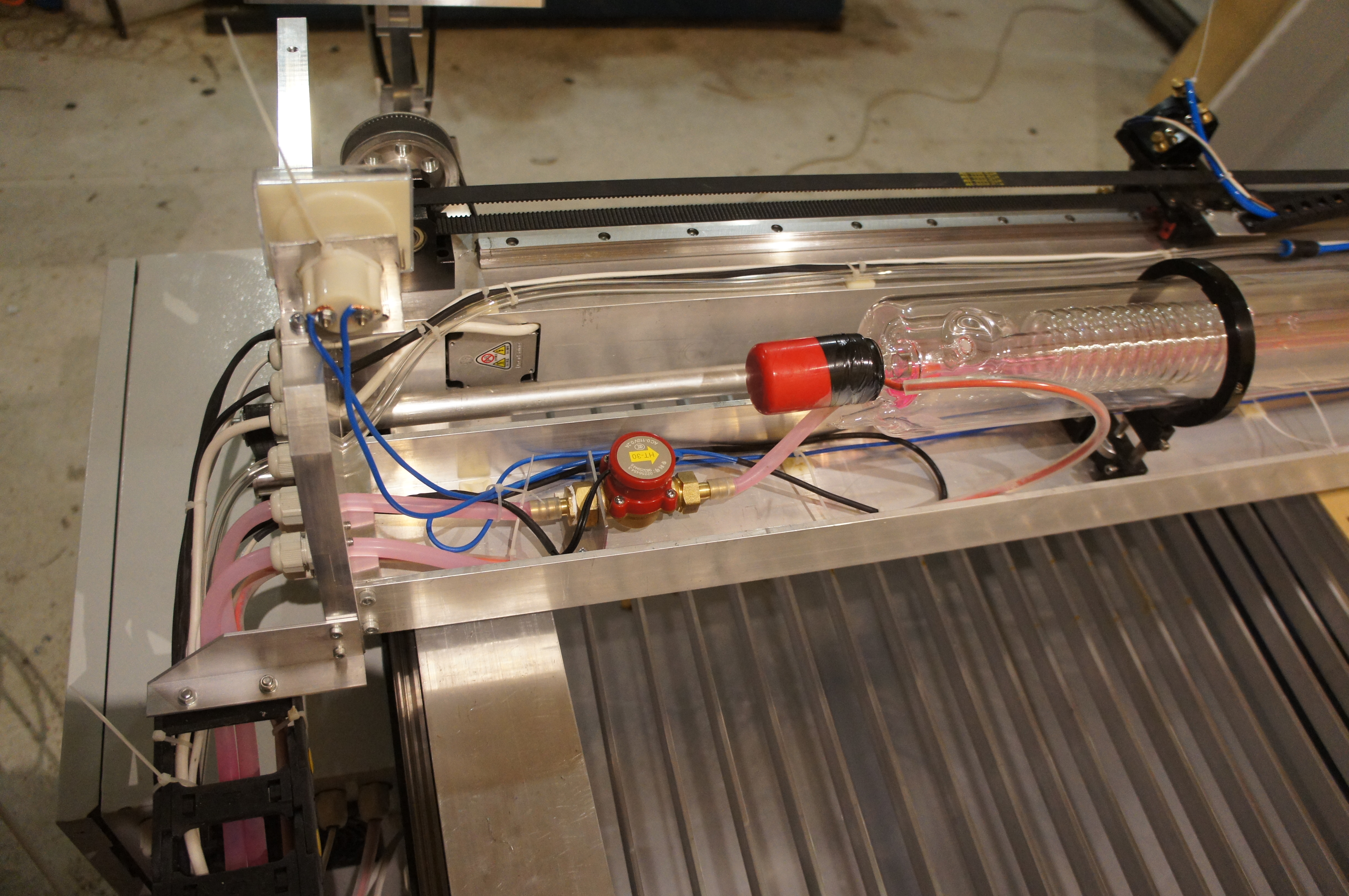

niksooon, спасибо,разобрался уже, датчик потока нормально работать не хочет...
Один раз есть сработка, другой раз нет.
Может производительности помпы конечно не хватает, х.з...
Кароч, пока кинул перемычку на ВБП.
Защиту в контроллере отключил программно, точнее, она была отключена изначально...

Umnik писал(а):Может производительности помпы конечно не хватает, х.з...
смотри чтоб поток воды был ,а то кирдык трубе наступит.
что за датчик протока у тебя? его как правило надо в горизонтальном положении ставить иначе скорости потока не хватит чтоб заслонку в нем приподнять до гарантированного срабатывания...........

niksooon писал(а):смотри чтоб поток воды был ,а то кирдык трубе наступит.
Датчик вот такой: https://ru.aliexpress.com/item/3-2m-Lif ... 264c1f0f45
обычный латунный, стоит горизонтально на портале.
Я его еще без воды когда проверял, он с...ка срабатывал через раз.
И дело даже не в степени открытия заслонки было, иногда сработка была в самом начале хода, а иногда до верху поднимаешь - и ничего...
Х.з., может мне такой попался.
Попробую магнит в нем на неодимовый поменять, мож поможет. Нет - придется другой заказывать...

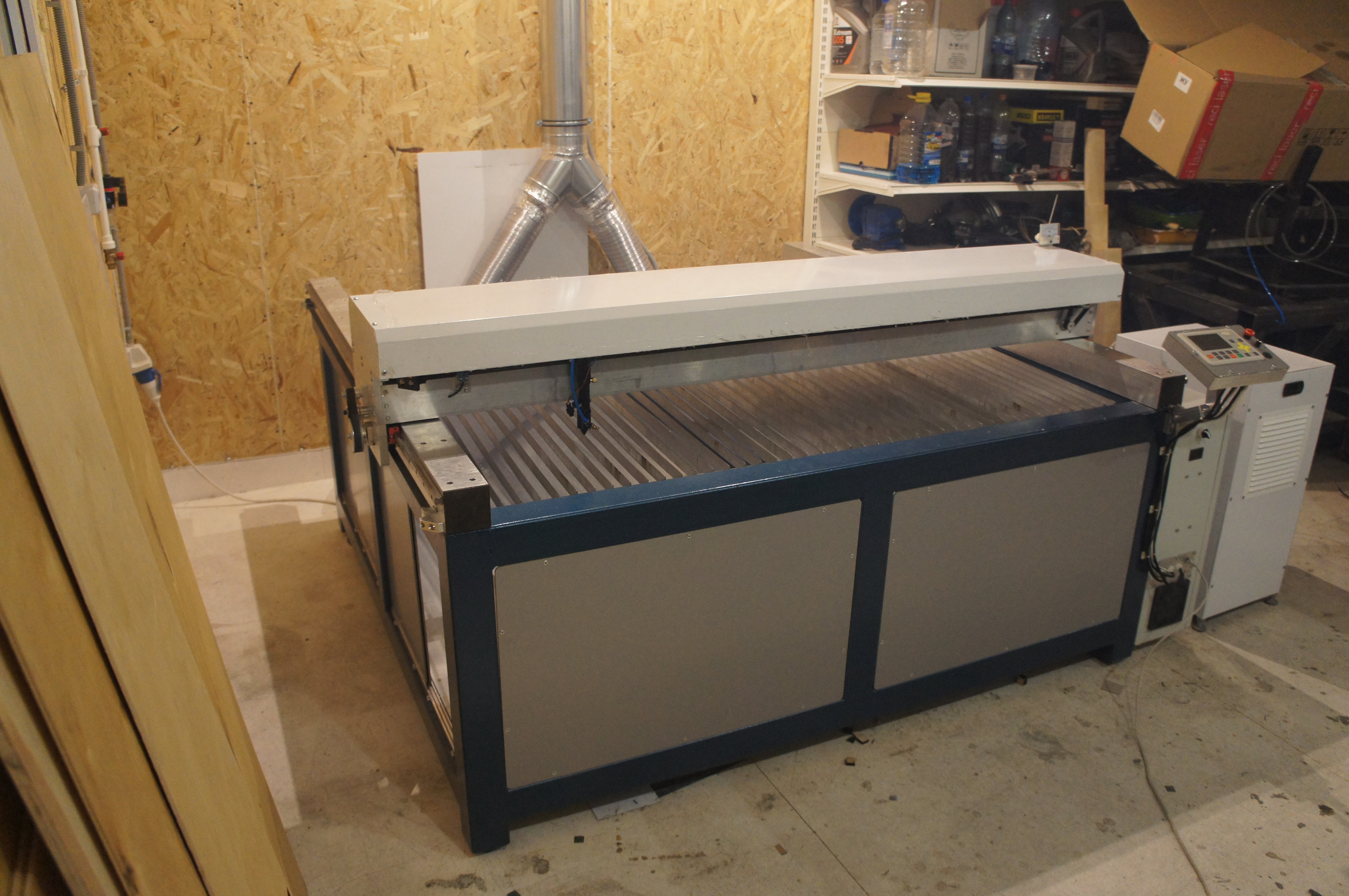

Сегодня поставил кожухи на портал и чиллер, починил датчик потока. Починил - громко сказано, просто прилепил на магнитик, который был в нем изначально, маленький неодимовый в виду лепешки Ф5 мм и толщиной 1 мм - и все заработало. Провел финальную юстировку зеркал, из-за винта на портале есть расхождение на третьем зеркале где-то 3 мм между точками попаданий на противоположных концах портала.
Настроил некое усредненное положение, при котором посередине портала луч бьет точно в центр, с левого края чуть ниже, с правого - чуть выше.
Но тем не менее, на всей длине сфокусированный пучок попадает в выходное сопло, на чем пока и успокоился....
Немного фоток того, что получилось:
DSC01544.JPG (3164 просмотра) <a class='original' href='./download/file.php?id=151057&sid=a278ad7d99cbc4934424704c002b1fbb&mode=view' target=_blank>Загрузить оригинал (4.5 МБ)</a>
DSC01545.JPG (3164 просмотра) <a class='original' href='./download/file.php?id=151058&sid=a278ad7d99cbc4934424704c002b1fbb&mode=view' target=_blank>Загрузить оригинал (4.44 МБ)</a>
DSC01546.JPG (3164 просмотра) <a class='original' href='./download/file.php?id=151059&sid=a278ad7d99cbc4934424704c002b1fbb&mode=view' target=_blank>Загрузить оригинал (4.59 МБ)</a>
DSC01547.JPG (3164 просмотра) <a class='original' href='./download/file.php?id=151060&sid=a278ad7d99cbc4934424704c002b1fbb&mode=view' target=_blank>Загрузить оригинал (4.72 МБ)</a>
DSC01548.JPG (3164 просмотра) <a class='original' href='./download/file.php?id=151061&sid=a278ad7d99cbc4934424704c002b1fbb&mode=view' target=_blank>Загрузить оригинал (4.69 МБ)</a>
DSC01549.JPG (3164 просмотра) <a class='original' href='./download/file.php?id=151062&sid=a278ad7d99cbc4934424704c002b1fbb&mode=view' target=_blank>Загрузить оригинал (5.03 МБ)</a>
DSC01550.JPG (3164 просмотра) <a class='original' href='./download/file.php?id=151063&sid=a278ad7d99cbc4934424704c002b1fbb&mode=view' target=_blank>Загрузить оригинал (4.81 МБ)</a>
DSC01551.JPG (3164 просмотра) <a class='original' href='./download/file.php?id=151064&sid=a278ad7d99cbc4934424704c002b1fbb&mode=view' target=_blank>Загрузить оригинал (4.72 МБ)</a>
DSC01553.JPG (3164 просмотра) <a class='original' href='./download/file.php?id=151065&sid=a278ad7d99cbc4934424704c002b1fbb&mode=view' target=_blank>Загрузить оригинал (4.84 МБ)</a>
DSC01554.JPG (3164 просмотра) <a class='original' href='./download/file.php?id=151066&sid=a278ad7d99cbc4934424704c002b1fbb&mode=view' target=_blank>Загрузить оригинал (4.84 МБ)</a>
Амперметр пока прилепил временно сверху портала, заказал цифровой. Как приедет, вживлю его в переднюю стенку кожуха, для аналогового там маловато места.

Umnik, неодимовый магнитик, который в датчике, контролируй время от времени на предмет коррозии, не любят они всякие жидкие среды. А я бы в парафин макнул или воск, или битумным лаком мазнул.
Umnik
Сообщения: 2344
Репутация: 2153
Настоящее имя: Георгий
Откуда: Калуга
Re: Лазерный станочек 1500х1500
Сообщение Umnik »
Q-starь, ага, думаю, вскрою датчик через некоторое время для посмотреть.
Впринципе, в системе антифриз чуть разбавленный, не должен он сильно корродировать...
