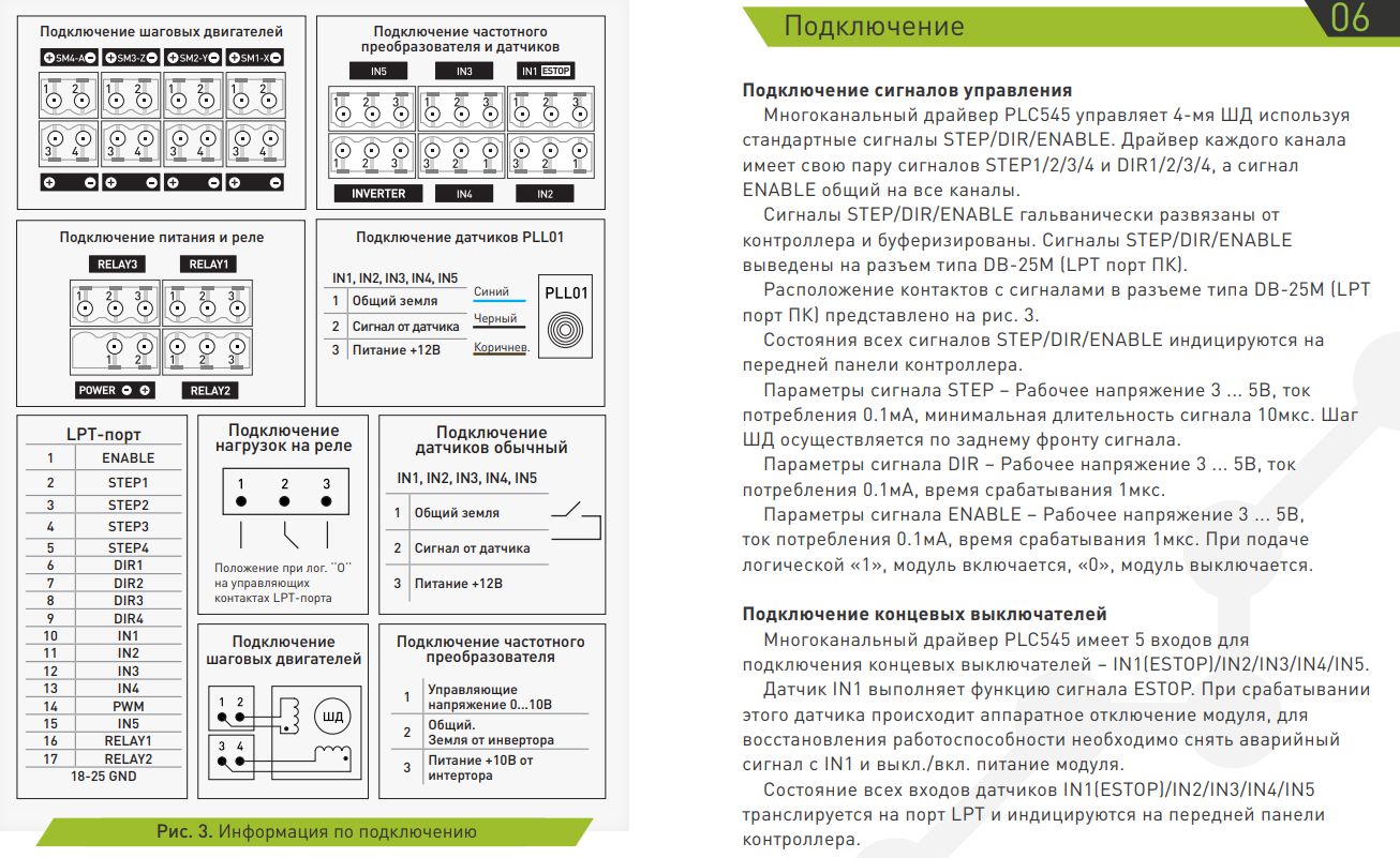

В общем брательник нашёл руководство ..уже легче. Теперь взрыв мозга у меня .Там три дырки )) а у меня два провода с центроискателя выходят. Контролер PLC 545 от пуриков,точнее это многоканальный драйвер и пять датчиков можно подключать и три реле ,шпиндель тоже можно.

Вот фотка из руководства. Я конечно подключу светомузыку вначале ,а уж потом датчик. Вот основной вопрос - как сейчас быть ?может в ци еще какой нибудь проводок припаять :hehehe: Георгий сказал в личке(дня три назад) - двух достаточно))тупо замкнутый контур.Два светодиода в цепи светятся вот и весь ци.

По идее, тебе нужны входы от 1 до 5, которые на схеме с "обычными" датчиками.
Два провода от ЦИ подключай на пины #1 и #2, светодиоды при этом должны загораться и гореть, пока будет замкнута цепь.
При воздействии на стилус цепь рвется и диоды тухнут, контроллер видит что уровень сигнала стал низким и для него это знак, что вход сработал.
Диоды какие поставил?
Две штуки 3,3в?
Резистор добавлял в цепь датчика?
Сразу к 12в однако не стоит, погорят)

Это получается земля и сигнальный? лампашки примерно такие. Думаю не сгорят потаму шта исче адин в цепь поставлю)). Проверял аккумиком и блоком питания 12вольт. Конечно 2 светодиода от 12 поначалу греются,ну и сгорят в конце концов. Резистор поставлю родной (там откуда брал светодиоды эсть спецальный).Я уже раздухарился)).А разница есть плюсом светодиода или минусом ставить? если они у них есть конечно ))

есть, канеш
светодиод - эт все же диод, так что у него полярность есть.
Минусом диода цепляй на землю, т.е. пин №1, а плюсом - на пин №2.
ежели засветятся - все должно работать.

Ну хорошо))завтра подключу светодиодную ленту . Спасибо за помощь Всем. Если я ставлю датчик на ин2 то это 11пин на лпт и в маче тоже так привязываться ?

Chili писал(а): ↑ Если я ставлю датчик на ин2 то это 11пин на лпт и в маче тоже так привязываться ?
Судя по скрину что ты выложил, именно так и есть. Но предварительно залезть в окно настроек входов и на вход Probe назначить 11 пин и 1 порт..........В окне диагностики Мача лампочка с одноименным названием должна срабатывать........ вот как-то так....-пишу по памяти, мач лет эдак 5-ть уже не пользую и возможно что-то упустил........

Подключили ,все пашет,лампочки горят и в диагностике тоже срабатывает. А дальше че делать с родным визардом - пробовать или качать другой?Какую тему почитать? уже стыдно как на блюдечке.
