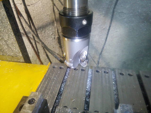

Приехала сковородочка.
Не откладывая ободрал её. Нашёл и мастера в городе. Берёт дорого. Но делает качественно работу.
Уложил конусность в два микрона на полном выносе оправки на токарном станке.
Жаль такую красоту было обрезать.

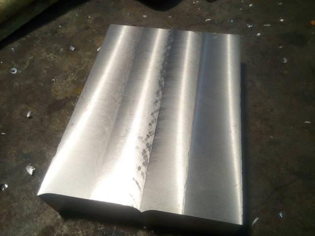

Начал нащупывать режимы.
Как пример.
Обороты 4600. Подача 400. Снимал 1 мм за проход.
Ток 3 ампера.
Пластинки, которые пришли, позиционируются для алюминия, но бритвенной остротой не отличаются.
Что фирменное я в руках не держал такого класса, пока сравнивать не с чем. Может быть так и должно быть.

Udjin писал(а):Уложил конусность в два микрона на полном выносе оправки на токарном станке.
Конусность нас мало интересует, тем более что потом еще и обрезается. Нужно мерить биение фрезы измеренное по краю пластинок индикатором ;)
Re: Сковородочка
Биение там адовое поскольку эти китайфрезы с рождения кривые.
Re: Сковородочка
aftaev писал(а):Нужно мерить биение фрезы измеренное по краю пластинок индикатором
зачем ? это же фреза для обработки плоскости. если уж че то мерять то дисбаланс...
frezeryga писал(а):Биение там адовое поскольку эти китайфрезы с рождения кривые.
да ладно. вполне прилично китайцы делают. не нада просто за самой низкой ценой гнаться.
Re: Сковородочка
Hanter писал(а):зачем ? это же фреза для обработки плоскости. если уж че то мерять то дисбаланс...
Вот чтобы стенд не собирать и не измерять дисбаланс, можно прикинуть насколько криво усе проточено ;)

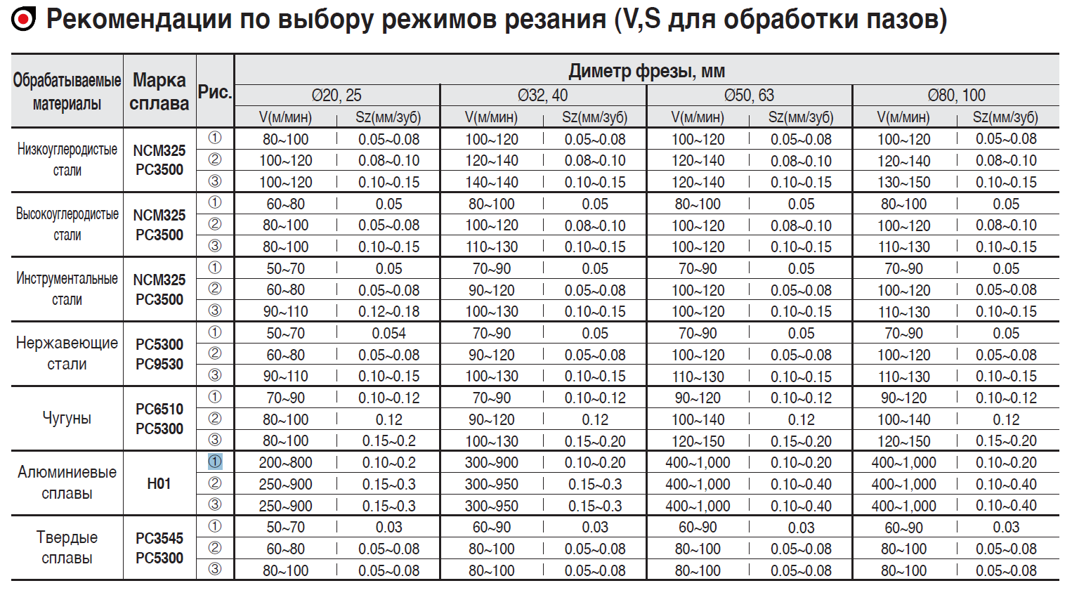

Добрался до Korloy.
В их каталоге равно та же информация по пластинам для обработки цветных металлов.
Подача 0,1-0,4 мм/об.
Глубина резания рекомендуют 0,5-16. для пластин серии МА (типа 1604)
И для круглых пластин (1003M0-AK)
0.05~0.20 мм/об
при глубине 0.50~2.00
Отталкиваясь от КОрлой нужны пластины
1604PDFR-MA
1604PDFR-MA2
1604PDFR-MA3
APMT1604PDFR-MA H01
Каталог можно забрать тут:
http://korloy-tools.ru/doc/korloy-polny ... 5-god.html
Рекомендуемые режимы для сборных фрез с пластинами APMT1604
сковородочка_режимы_корлой.png (2720 просмотров) <a class='original' href='./download/file.php?id=141924&mode=view' target=_blank>Загрузить оригинал (147.54 КБ)</a>

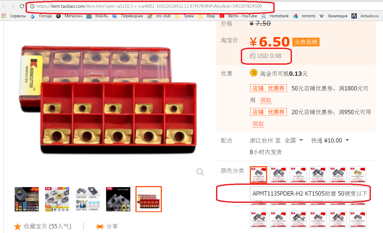

Udjin писал(а):https://item.taobao.com/item.htm?spm=a1 ... 3972680736
(APMT1604PDER-H2 JC735)
По ссылке на тао APMT1135PDER стоит 0.98$ даже если нарисована пачка это за штучку. На евау они стоят что то 4,29 за 10шт https://www.ebay.com/itm/10x-APMT1135PD ... SwBEpZpmI5 что дешевле чем на тао ;)

Udjin писал(а):APMT1604PDER-H2 =APMT 1135 PDER-M2 VP15TF
Идем по твоей ссылке https://item.taobao.com/item.htm?spm=a1 ... 5307824500 Жмакаем на первую кнопшку и видим цену для APMT 1135 0.98$(это будет за штучку)
Идем на евау и смотрим https://www.ebay.com/itm/10x-APMT1135PD ... SwBEpZpmI5
01.png (2645 просмотров) <a class='original' href='./download/file.php?id=141944&mode=view' target=_blank>Загрузить оригинал (796.24 КБ)</a>
Сообщения: 5886
Re: Сковородочка
И менее чем по 10 штук часто не продают... китайцы в смысле.
Re: Сковородочка
Udjin, 1604 по твоей ссылке стоит 1.35$ тоесть пачка будет стоить 135$ посмотри по чем они на евау ;)
Я уже так покупал на тао, не мог понять это за штуку или за пачку. Заказал 3шт, посредник прислал ответ что продаются только партиями по 10шт :freak: На Тао не шибко понятно что ты покупаешь, в отличии от Али и евау ;)
