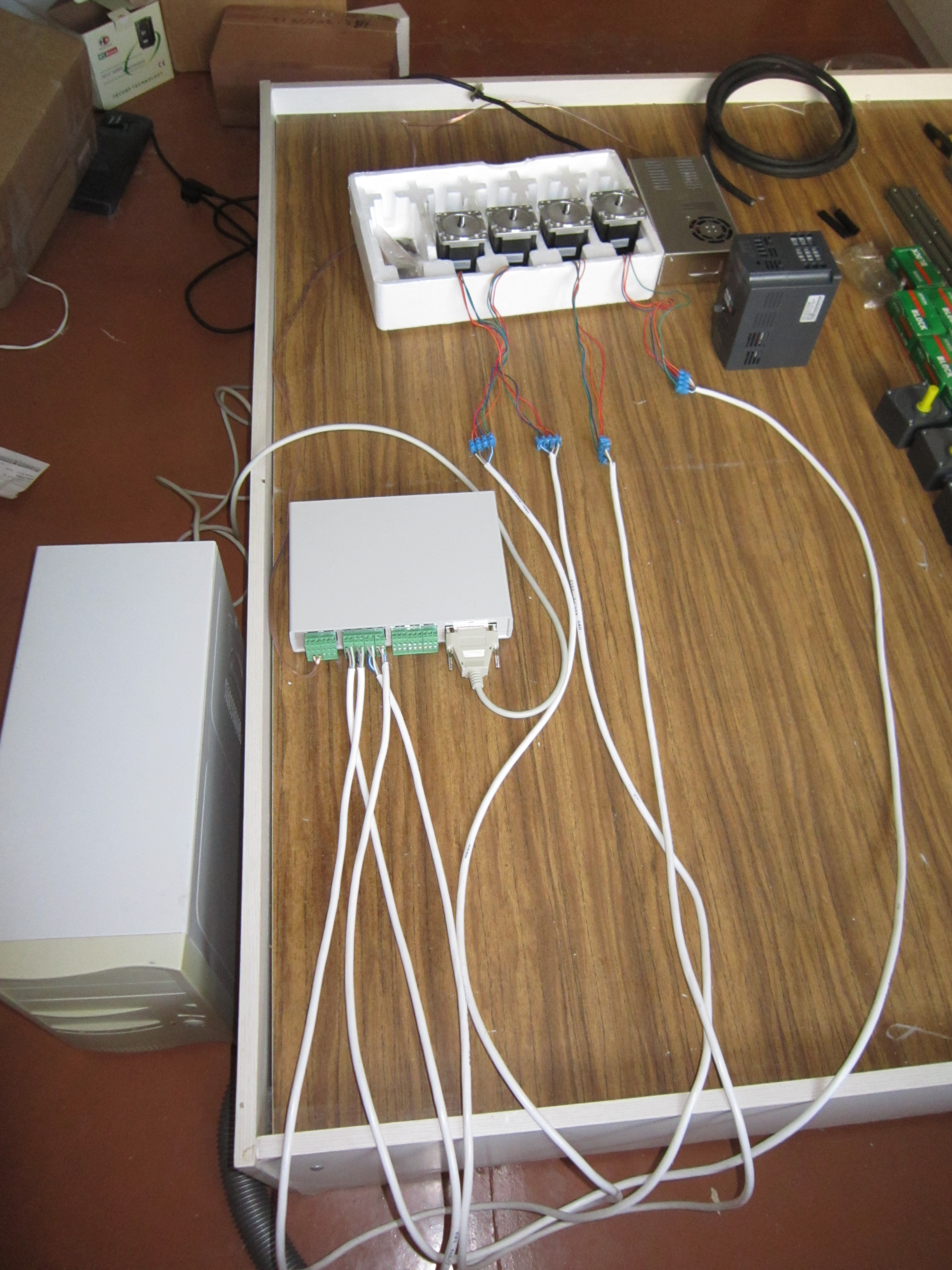

Купил вчера комп для станка. Подключил электрику. До шпинделя правда руки еще не дошли - поздно было. Но так и не вкурил, каким образом мне запараллелить А с Х :wik:
Привезу с работы сегодня клаву еще и кабель силовой для второго компа - можно будет в тырнете курить про проблемы ))) А то пока как слепой котенок :freak:

Да... пины у мну так:
Х + 2 6 + - 1 1
Y + 3 7 + - 1 1
Z + 4 8 + - 1 1
A + 5 9 + - 1 1
"+"- это зелёны галэщке, а "-" - это красны крестике
Ставил одинаковые значения для Х и А - пофик. А - стоит, как вкопаная, а ее кнопками с клавы управляется Х :thinking:
