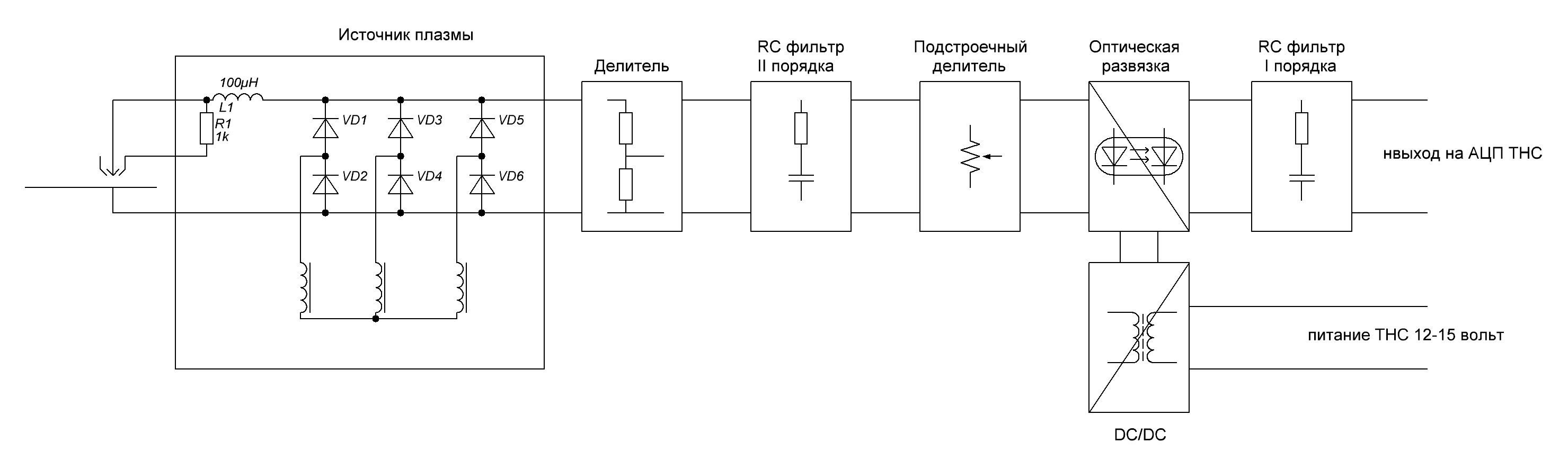

Где то так :)
Оптика - HCNR200 схема включения стандартная с даташита!
Блок схема АЦП ТНС.GIF (4246 просмотров) <a class='original' href='./download/file.php?id=5570&mode=view' target=_blank>Загрузить оригинал (34.56 КБ)</a>

это с оптопары без усилителя сразу на АЦП?

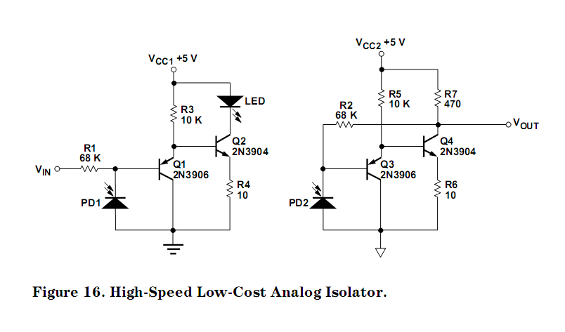

aftaev писал(а):это с оптопары без усилителя сразу на АЦП?
Оптика - HCNR200 схема включения стандартная с даташита! Т.е. открываем даташит
http://www.avagotech.com/docs/AV02-0886EN и смотрим понравившуюся схему включения оптопары.
Я выбрал самую простую на транзисторах... кому и сбалансированную на операционниках на двухполярном питании мало будет...
Если схему надо - так говорите, цепляю внизу. Но это решение для подачи сигнала на вход АЦП контроллера. А для передачи управления в EMC2 будет опторазвязка с частотной зависимостью от напряжения дуги, вместо линейной.
Схема опторазвязки.PNG (4227 просмотров) <a class='original' href='./download/file.php?id=5573&mode=view' target=_blank>Загрузить оригинал (33.15 КБ)</a>
Re: Полноценная стойка на стол плазменного раскроя на базе Е
Klim_1 писал(а):Если схему надо - так говорите, цепляю внизу
когда есть схема понятней чем на словах.
Klim_1 писал(а):Но это решение для подачи сигнала на вход АЦП контроллера.
У меня на Хипере работает на простом делителе иневешается PIC. А вот с HF поджигом плазмы совсем другое дело. Чтоб избавиться от помех ставить оптопару, но не все линейные. Хотя можно сделать абстрактное измерение напряжения.

Klim_1 писал(а):Оптика - HCNR200 схема включения стандартная с даташита! Т.е. открываем даташит
Если перед оптопарой стоят транзисторы, то при пробое сдохнет не только оптопара но и входные транзисторы.
Klim_1
Сообщения: 169
Зарегистрирован: 30 авг 2011, 10:13
Сообщение Klim_1 »
aftaev писал(а):Если перед оптопарой стоят транзисторы, то при пробое сдохнет не только оптопара но и входные транзисторы.
aftaev - вы ли это? Не хочу утрировать - но если автомобиль перевернется то взорвется бензобак но почему то это никого не останавливает. Значит нужно стараться что бы не пробивало ... и схемотехнически защищаться. Диоды силового выпрямительного моста на 600 вольт в плазме почему то не пробивает... от чего бы пробивать всё остальное? Тем более что есть 100% живой непробиваемый образец, кол-во циклов поджига у которого перевалило за пару тыщ... непробило... и даю гарантию что не пробьет! Или у вас нет понимания процесса пробоя? Я же писал - на диодах выпрямительного моста который стоит в плазме на выходе стоят собственные, заводские цепи защиты, рассчитанные на защиты диодов от высоковольного разряда. Вот теперь вопрос - от чего бы это моему фильтру пробиться аж до оптопары и транзисторов если он сидит как раз на этих диодах? Скажу по секрету - это далеко не первое устройство силовой электроники которое я оживил :)
Тут целый комплекс мер нужен, и заземление правильно разводить (у некоторых бывает и комп виснет) и различные методы помехозащищенности есть (когда помеху пускают на землю по самому короткому пути) да и вообще при желании испортить - испортиться что угодно!
