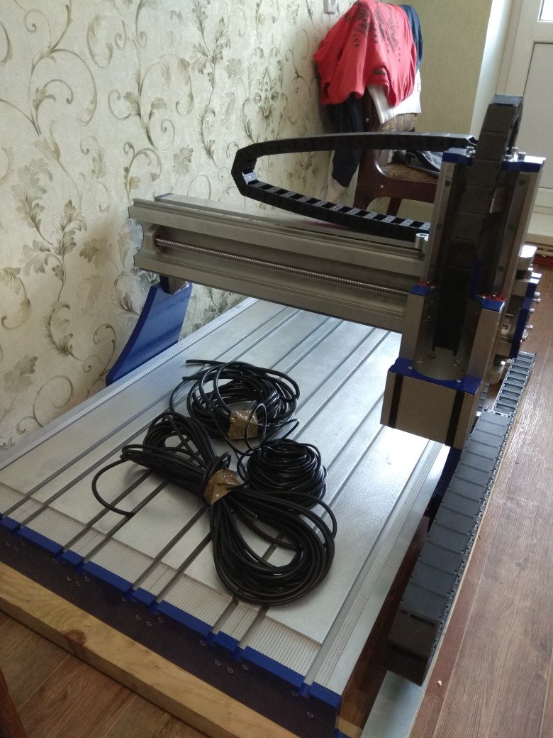

Всем привет! Тоже наконец то пришел мой станочек 6090 MA, выглядит просто круто и тяжелый оказался, еле затащили его :) Заказывал просто раму с направляющими хивин, из остального заказал только кабель канал и комплекты проводов. К станку пока что не прикасаюсь почти пол месяца так как решил сразу разобраться с защитой механики. И после долгих обдумываний заказал вот такие скребки с защитой для кареток http://www.shop.zetek.ru/shop/hiwin_lin ... hg/hg15kk/ и трубчатую гофрозащиту для швп только по оси X и Z, для Y решил не брать так как она под столом станка думаю на нее стружка не попадет. Хотелось бы услышать от тех кто устанавливал данные защитные скребки на каретки, помогают ли они и на сколько их хватает.
cbacVq2mTrA.jpg (4809 просмотров) <a class='original' href='./download/file.php?id=135646&mode=view' target=_blank>Загрузить оригинал (181.79 КБ)</a>

На счёт ШВП - это лучше к производителю... там очень "хитро" собрана конструкция.. я хотел снять сегодня Z.. что-бы добраться до каретки и без ШВП покатать .. понять что закусывает по оси Х.. ШВП или каретки.... не смог разобрать.. похоже закручено шуриком Макита с усилием в 80Нм.. ибо при попытки открутить.. чуть не отбил палец и открутился патрон на шурике (28Нм).. поэтому эту затею я отложил.. конструктив такой.. что лучше его "фаршировать" по максиуму с завода.. а для себя оставлять мелочёвку.. имхо..
Сегодня понял, что места в квартрире тупо нет для него.. открутил палету и оставил на полу.. кстати доски от палеты толщиной по 4-5см тянут почти на 10кг.. сняв их, смог уже самостоятельно по полу кантовать.. буду на этой недели потихоньку его обвешивать.. выхода нет.. организовал пристанище для него в "целофановом кабинете" на полу рядом с компом..

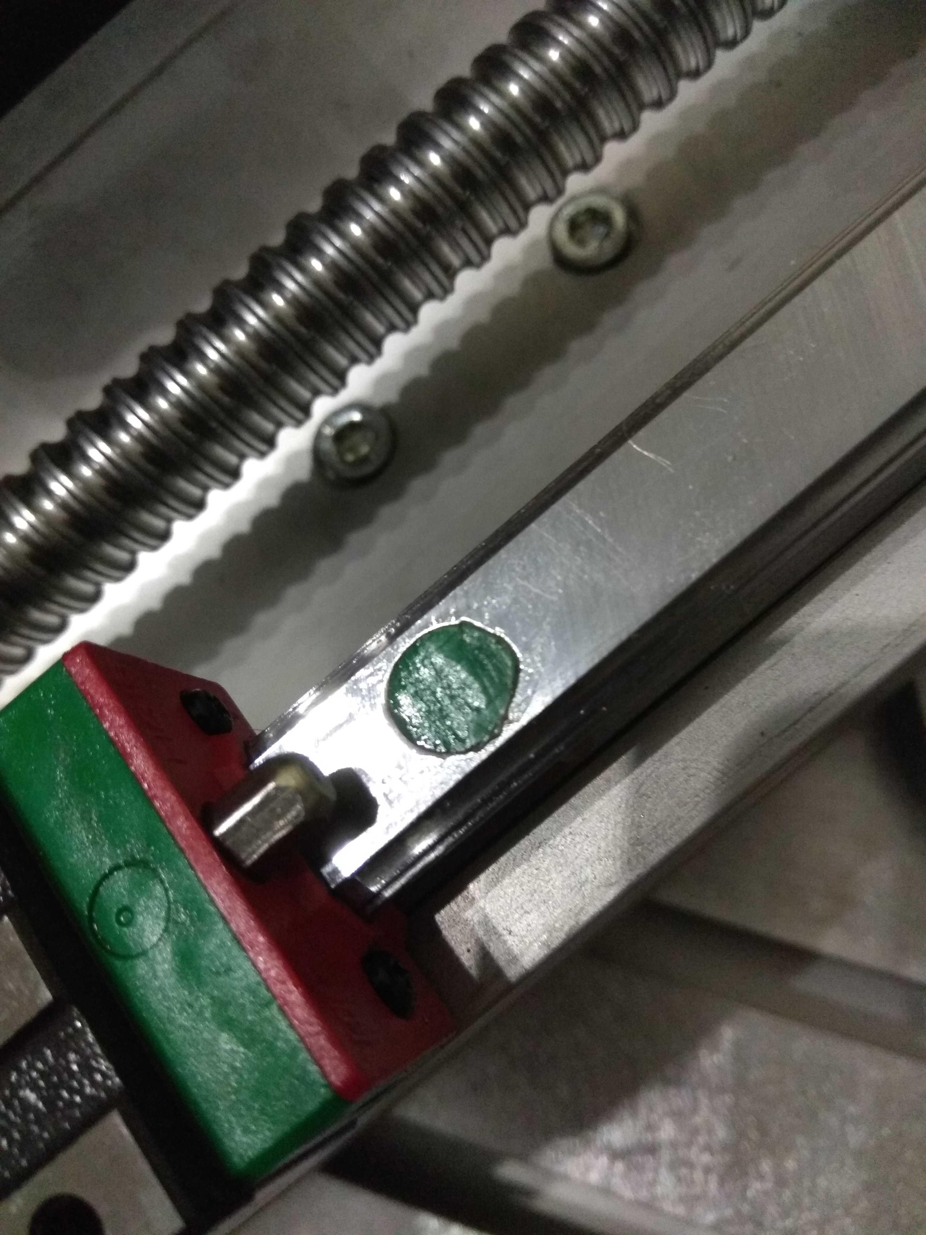

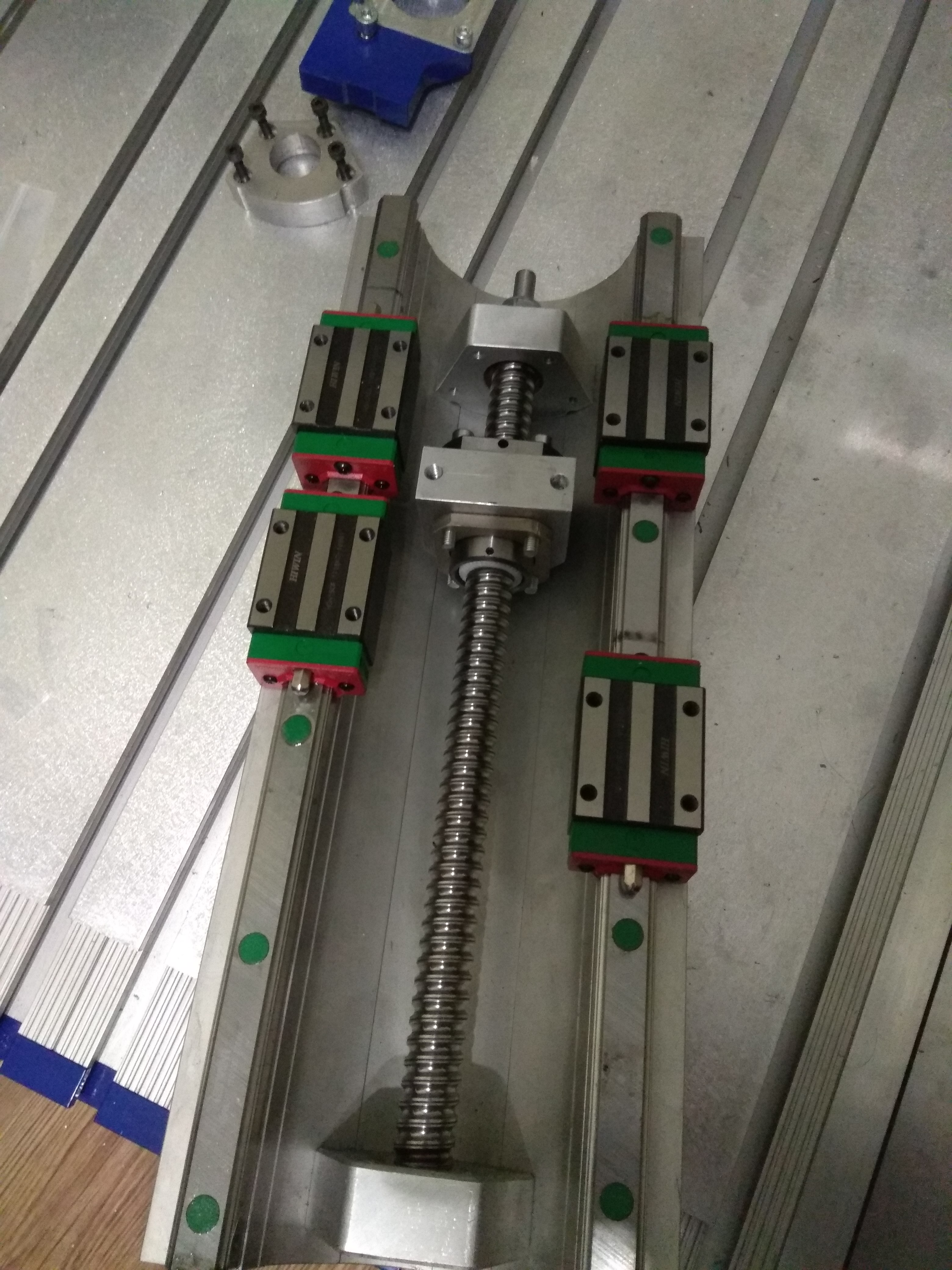

ось Z в разборе (4777 просмотров) <a class='original' href='./download/file.php?id=135672&mode=view' target=_blank>Загрузить оригинал (1.93 МБ)</a>
ось Z в разборе

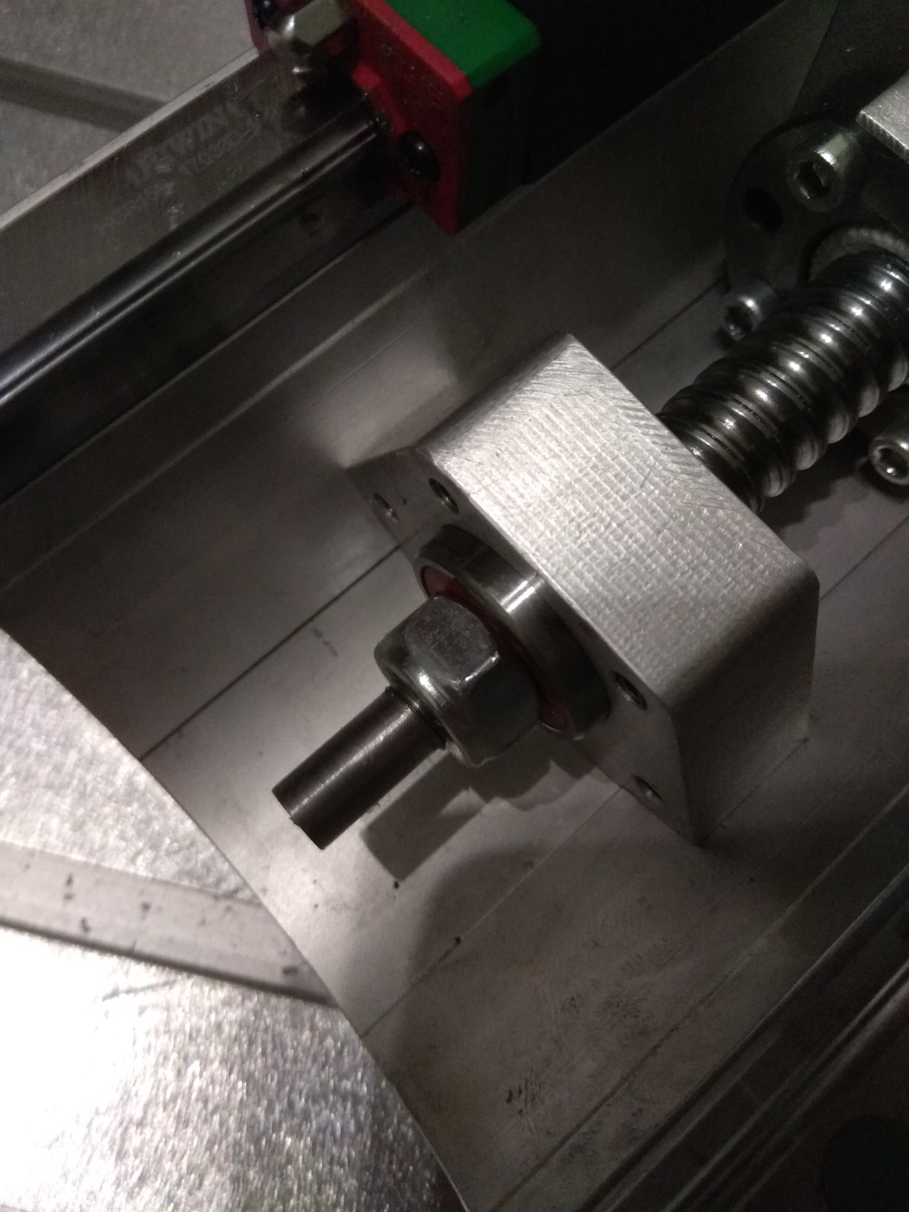

колпачок плохо запрессован (4777 просмотров) <a class='original' href='./download/file.php?id=135673&mode=view' target=_blank>Загрузить оригинал (1.77 МБ)</a>
стопорная гайка на опоре швп (4777 просмотров) <a class='original' href='./download/file.php?id=135674&mode=view' target=_blank>Загрузить оригинал (1.5 МБ)</a>

seregacnc писал(а):понравилось в гайках ШВП там можно регулировать преднатяг за счет поджима пластиковых колец на концах гаек
Большое заблуждение.
seregacnc
Сообщения: 176
Зарегистрирован: 23 сен 2012, 00:08
Репутация: 9
Re: ЧПУ станки от cncsam
Сообщение seregacnc »
А для чего тогда поджимаются эти гайки ?
Чтобы не вываливались. И от стружки они плохо спасают поскольку болтаются.

Так же, рекомендую seregacnc проверить как стоят подшипники на осях под стопорной гайкой.
У меня был огромный зазор между подшипником и осью. Это капец какой то был.
Я решил проблему с помощью проставки из фольги и прецизионной гайки от ГБЦ мотора Ауди.

Lokk писал(а): Закусывали все 3 гайки.
на первом станочке, тоже думал что закусывает...снял швп, снял гайку, промыл, поставил..ничего не изменилось...потом присмотрелся и понял, что вся беда от пластиковой пипки в гайке, в определённый момент шарики упираются в неё и происходит типа закусывания..кроме периодического неприятного хруста , проблем у станка нет...в интернете видел гайки с эластичными пипками..думаю там хруста не будет :freak:
