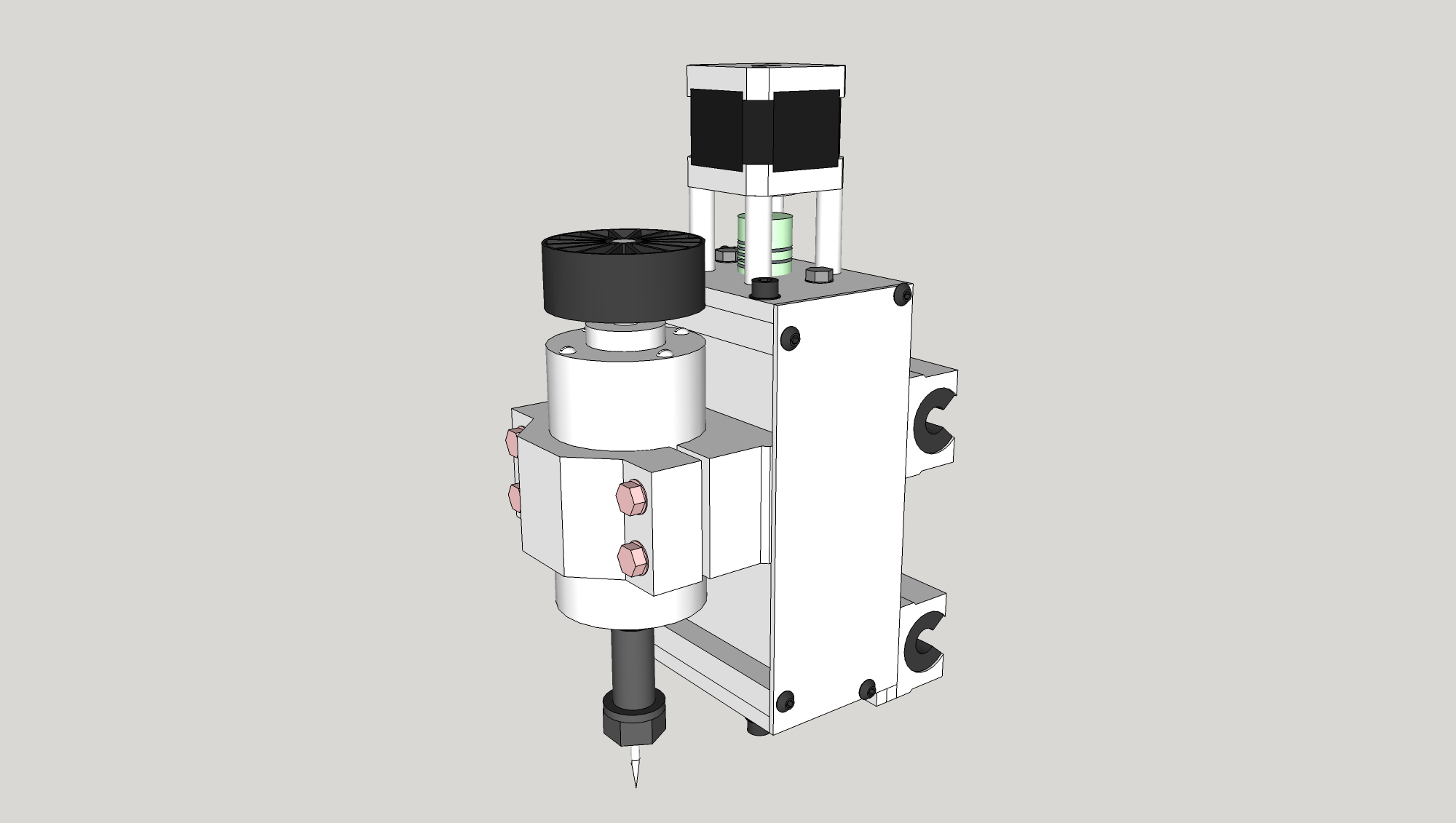

А вот давайте посмотрим на узел оси Z!
Вроде как прорисовал, вроде как всё нравится, но выставляю на общественную критику. Есть ошибки?

Re: Станочек для печатных плат. 150x190мм. Прошу критики
Добавлено: 08 авг 2017, 10:52
peratron
Если позволите - вставлю свои три копейки.
тему прочитал ещё не до конца - потому пока только предварительные соображения без критики вашей конкретной конструкции.
Итак...
Для подобных задач (радиоэлектронные НИОКРы с изготовлением опытных образцов и переспективой на мелкосерийное производство) приобрёл китайца CNC 2418.
Вот на опыте (пока ещё не слишком большом) эксплуатации упомянутой шайтан-машинки мои соображения и базируются.
1. Шпиндель на 775 движке - крайне неперспективен именно для этого направления. По крайней мере тот вариант движка, который предлагается в комплекте с 2418.
Главная претензия - слишком низкие обороты: 10тыс. - это мало. Запас по крутящему моменту - это хорошо, но для сверлёжки ПП - 775 избыточен.
По этой причине замутил проект по довеске на шпиндель высокооборотного сверлёжечного движка - пока рассматриваю два кандидата для этого мини-шпинделя: либо родные ДПР/ДПМ, успешно мной используемые десятки лет в сверлилках ПП, либо высокооборотный движок от авиамоделей. Подобный быстроход с паспортным значением оборотов в 39 тыс. едет с али - приедет, расскажу...
2. Для миллинга критически важна высокая стабильность всей платформы!
На моём китайце обнаружилась фатальная проблема - сочетание массы, оборотов и жёсткости платформы приводит к чудовищным вибрациям инструмента вследствие попадания критических оборотов в рабочий диапазон: если у начала координат (по Х) сверло 0.6 при вращении смотрится, как сверло, то по середине консоли сверло превращается в размытый цилиндр в пару мм диаметром (!!!).
Приходится снижать рабочие обороты до 500 (!) - понятное дело, что попытка драть фрезой фольгу приводит к рваным краям и полной потере точности процесса.
3. Первоначально я надеялся на то, что шайтан-машинка будет за меня сверлить и фрезеровать топологию. Когда выяснилось, что с миллингом пока облом, я проэкспериментировал с ЛУТом.
ЛУТ сам по себе я освоил хорошо - класс точности ПП по моим задачам меня полностью удовлетворяет.
Засада - в несовпадении масштабов: мой лазерный принтер врёт слегка. Пока сверлёжка по ЛУТУ делалась руками - я проблемы просто не замечал. Но с ШМ срастается всё с очень большим трудом - подгонка масштаба при выгонке на печать превращается в аттракцион, а совмещение дырок - и вовсе вишенка на этом торте.
Дело в том, что я уже в возрасте и глаза сели очень сильно - я надеялся ЧПУ-технологиями это компенсировать, но последняя операция снова приводит к тем же проблемам.
Пока ЧПУ + ЛУТ = НЕ АЙС
4. В связи с вышеперечисленными проблеммами смотрю в сторону лазерного прожига топологии - по предварительной покраске или же по плёнке.
Эта работа - в стадии текущего экспериментирования: закрепил на шпинделе лазер (помимо сверлёжного ультра-дижка) и в данный исторический момент монтирую кросс-плату для коммутации всего этого хозяйства (что б переключение режимов достигалось тумблером, а не перекручиванием головки шпинделя).
Результаты буду скидывать в эту тему: http://www.cnc-club.ru/forum/viewtopic. ... 01#p374901
РЕЗЮМЕ: я бы в вашей конструкции решительно увеличил бы жёсткость - в первую очередь жёсткость портала!
То есть, оси несушей шпиндель - динамический резонанс вращающейся массы довольно тяжёлого 775 движка происходит на гибкости консольных балок примерно посередине их длины: в этой позиции очень низкая жёсткость на скручивание!
Потому рельсы, опёртые по всей длине на всю конструкцию, которую можно дополнительно подкреплять - намного перспективней пары кругляков, закреплённых по концах.
Кругляки - они только для лазера хороши. Или для совсем лёгкой сверлилки...
Добавлено: 08 авг 2017, 11:44
Shkryab
peratron писал(а):Если позволите - вставлю свои три копейки.
Спасибо. Всегда рад выслушать разные мнения.
peratron писал(а):1. Шпиндель на 775 движке - крайне неперспективен именно для этого направления. По крайней мере тот вариант движка, который предлагается в комплекте с 2418.
Я от него отказался ещё на первой странице темы. Сообщение #20. Сейчас планируется что-то типа:
шпиндель1.png (2455 просмотров) <a class='original' href='./download/file.php?id=117674&mode=view' target=_blank>Загрузить оригинал (870.86 КБ)</a>
peratron писал(а):РЕЗЮМЕ: я бы в вашей конструкции решительно увеличил бы жёсткость - в первую очередь жёсткость портала!
Добавлено: 08 авг 2017, 12:06
peratron
Shkryab писал(а):Сейчас предлагаю к обсуждению конструкцию узла оси Z.
Моё мнение - это должен быть многофункциональный комбайн с разными рабочими инструметами. ;-)
Для ПП 300 Вт - это избыточно по определению: там моменты не нужны, там скорость нужна.
Потому под ПП - движок лёгкий, но оборотистый.
И лазер - тоже в комплекте нужен: под него задач хватает именно с ПП (да хоть маркировку делать).
Так, что нужно сразу это вешать штатно - разные рабочие органы могут требоваться в едином технологическом процессе (с одной установки заготовки). Не перевешивать же - с нарушением центровки?!
А если висит штатно - однажды откалибровал - записал "магические числа" или вообще сочинил ж-код для переустановки нуля.
Потому работаешь без лишних хлопот...
Добавлено: 08 авг 2017, 12:11
Shkryab
peratron писал(а):Моё мнение - это должен быть многофункциональный комбайн с разными рабочими инструметами. ;-)
Понятно. Наши подходы не совпадают абсолютно. С интересом буду следить за вашей темой, но сам буду делать иначе. Спасибо.
Добавлено: 09 авг 2017, 01:16
peratron
Shkryab писал(а):Во всех конструкциях что я видел, ходовой винт садится на вал ШД через гибкую муфту -- от куска резинового шланга на разноцветных нитках, до стального сильфона. А чаще всего через алюминиевую пружинку.
Почему не ставят жёсткую муфту, а сам двигатель не устанавливают на упругое колечко, например вот так:
Есть какие-то фатальные недостатки такого крепления?
Вы прикиньте: зачем вообще ставится гибкая связь и куда и какие силы тот или иной вариант передаёт?
От ХВ требуется жёсткая передача моментов - как продольных, так и поперечных - на конструкцию (станину).
"Пружинка" требуется, что б компенсировать неточность (неидеальность) сборки.
Пружинка (как вариант - и кусок шланга) - гибок во всех направлениях и он убирает ВСЕ нестыковки.
Но делается это довольно дорогой ценой - потому, что гуляние, позволяемое ГС (гибкой связью) требует введения устройств, передающих моменты сил с вала на станину.
Это осевые и упорные подшипники.
При этом, вал играет ещё и при ходе гайки.
Жёсткая связь ХВ с ШД означает, что силы будут принимать на себя подшипники ШД. Причём, как осевые, так и радиальные.
Что ваш вариант, что классическая пружинка без радиально-упорного подшипника приведёт к тому, что в продольном направлении вал будет играть - что приведёт к гулянию точки позиционирования в зависимости от текущего усилия на инструменте!
То есть, это ещё один источник не-жёсткости конструкции - и на этот вариант идут в дешёвых станках только потому, что иных причин потери жёсткости хватает с избытком и пружинка не всю погоду сделает.
ХИНТ: хороший вариант - честный кардан. Он снимает угловую (а при некторых условиях - и радиальную) неточность - но осевое усилие передаст на упор (если ШД это допускает).
ХИНТ: вопрос на засыпку - какие конкретно элементы вы применяете для передачи осевых, радиальных и угловых моментов?
В целом я прошёлся по теме - но будет правильней, если этот аспект мы разберём более детально. Ибо дявол там, в деталях, и прячется. :twisted:
