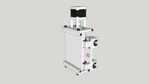

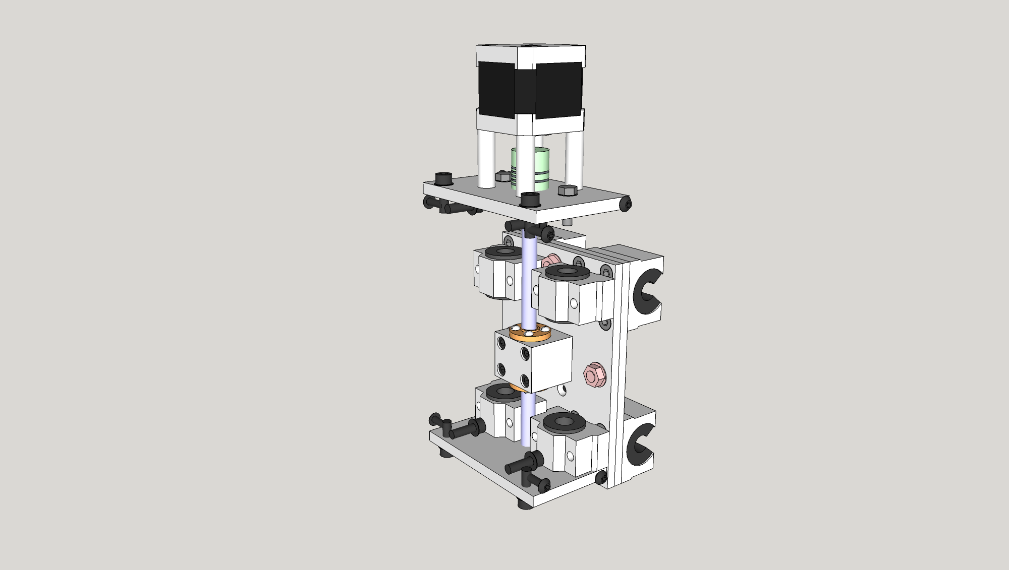

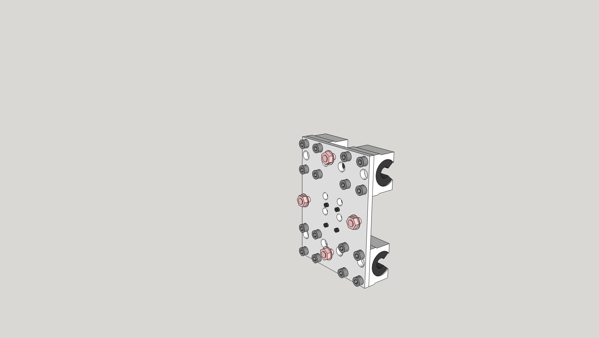

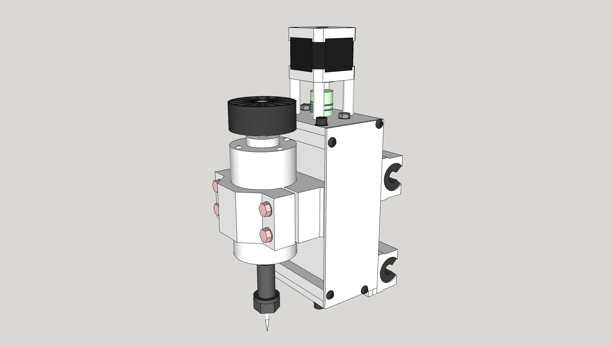

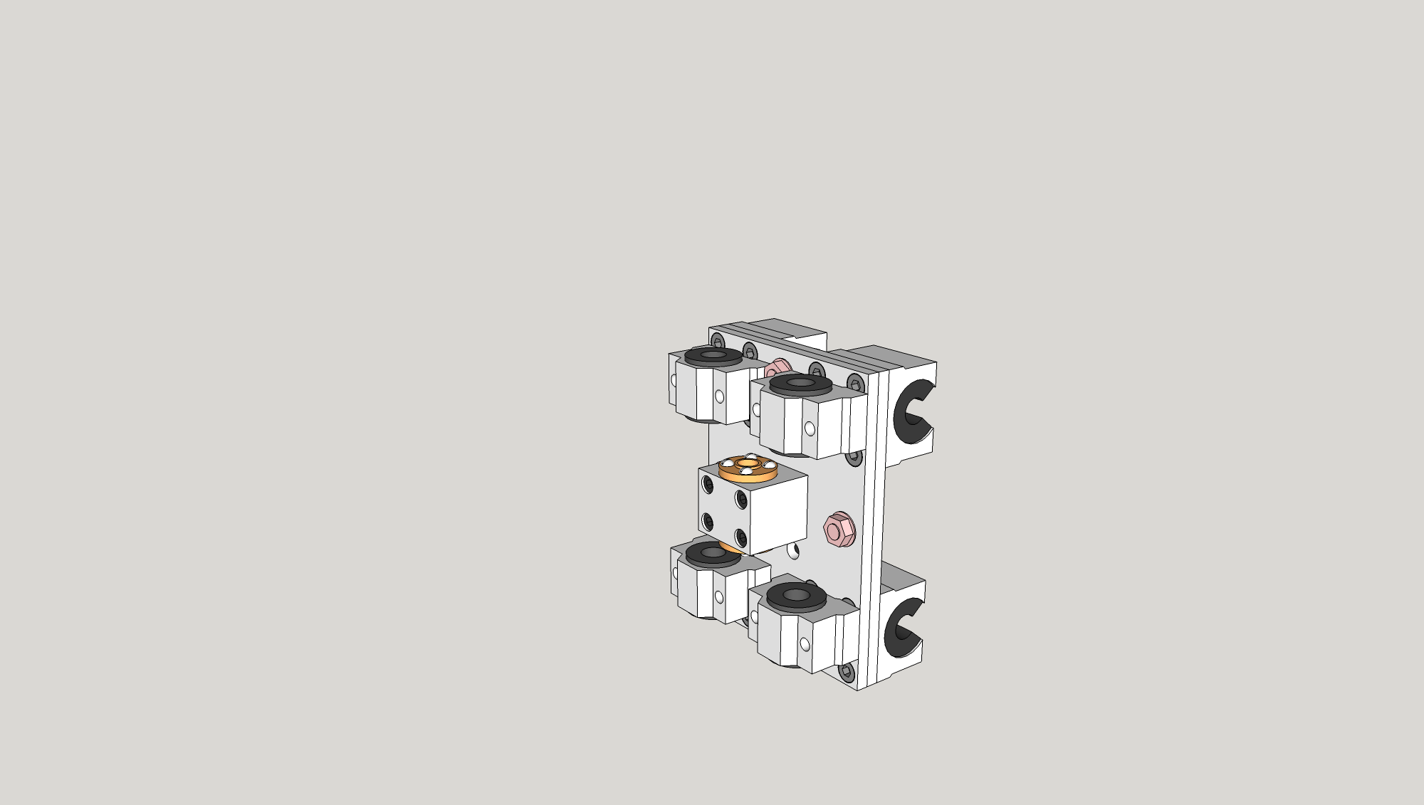

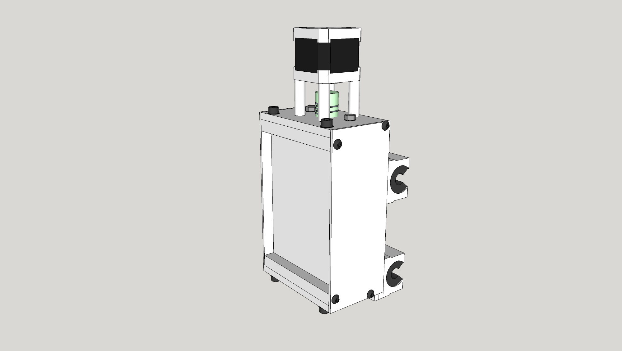

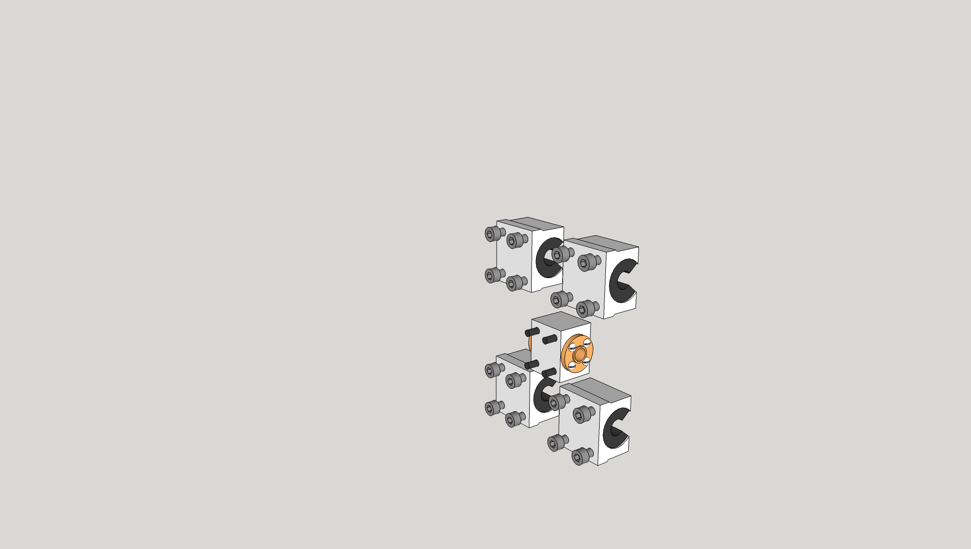

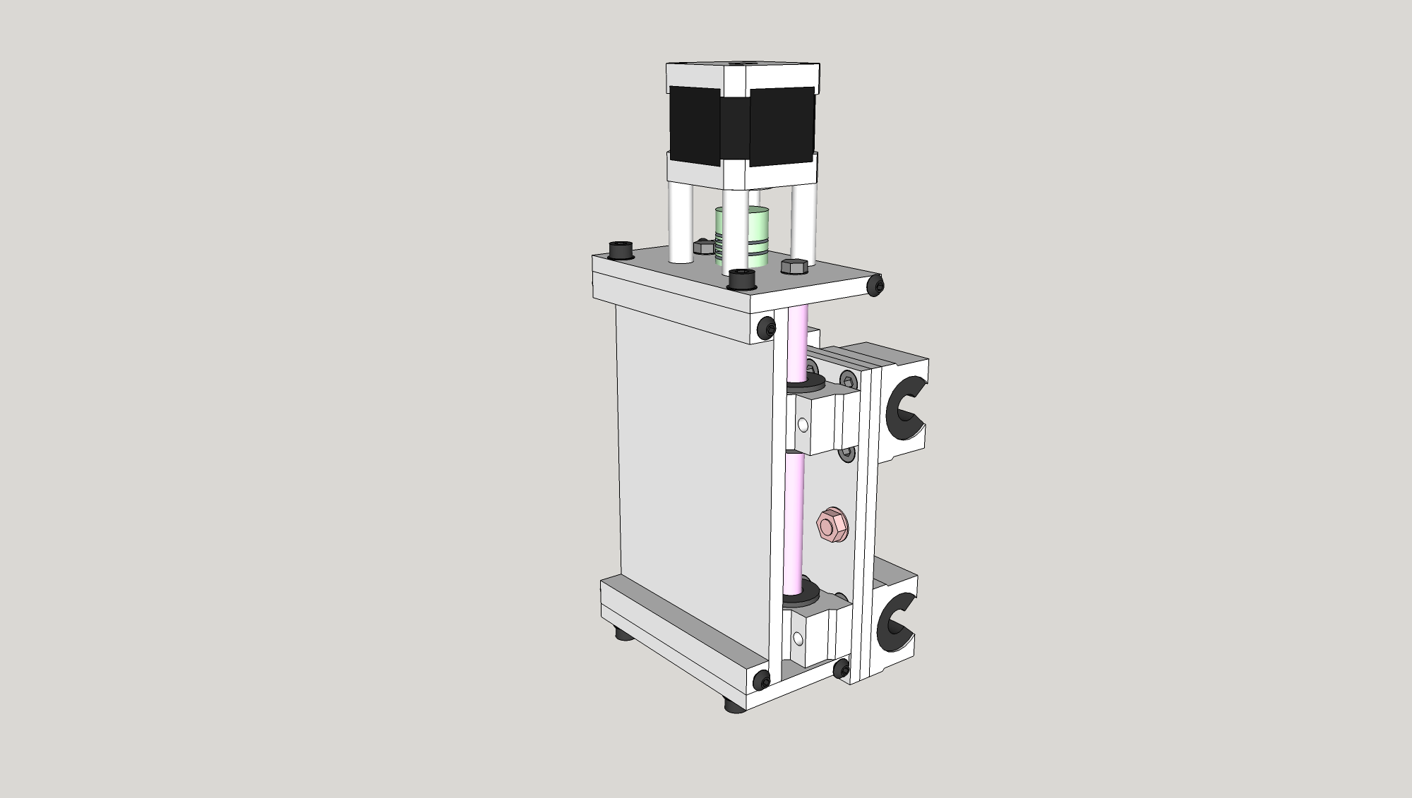

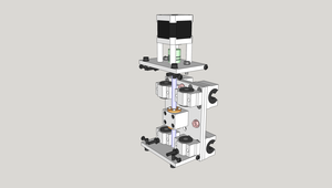

А вот давайте посмотрим на узел оси Z!
Вроде как прорисовал, вроде как всё нравится, но выставляю на общественную критику. Есть ошибки?

peratron
Сообщения: 602
Репутация: 36
Настоящее имя: Eugene
Re: Станочек для печатных плат. 150x190мм. Прошу критики
Сообщение peratron »
Если позволите - вставлю свои три копейки.
тему прочитал ещё не до конца - потому пока только предварительные соображения без критики вашей конкретной конструкции.
Итак...
Для подобных задач (радиоэлектронные НИОКРы с изготовлением опытных образцов и переспективой на мелкосерийное производство) приобрёл китайца CNC 2418.
Вот на опыте (пока ещё не слишком большом) эксплуатации упомянутой шайтан-машинки мои соображения и базируются.

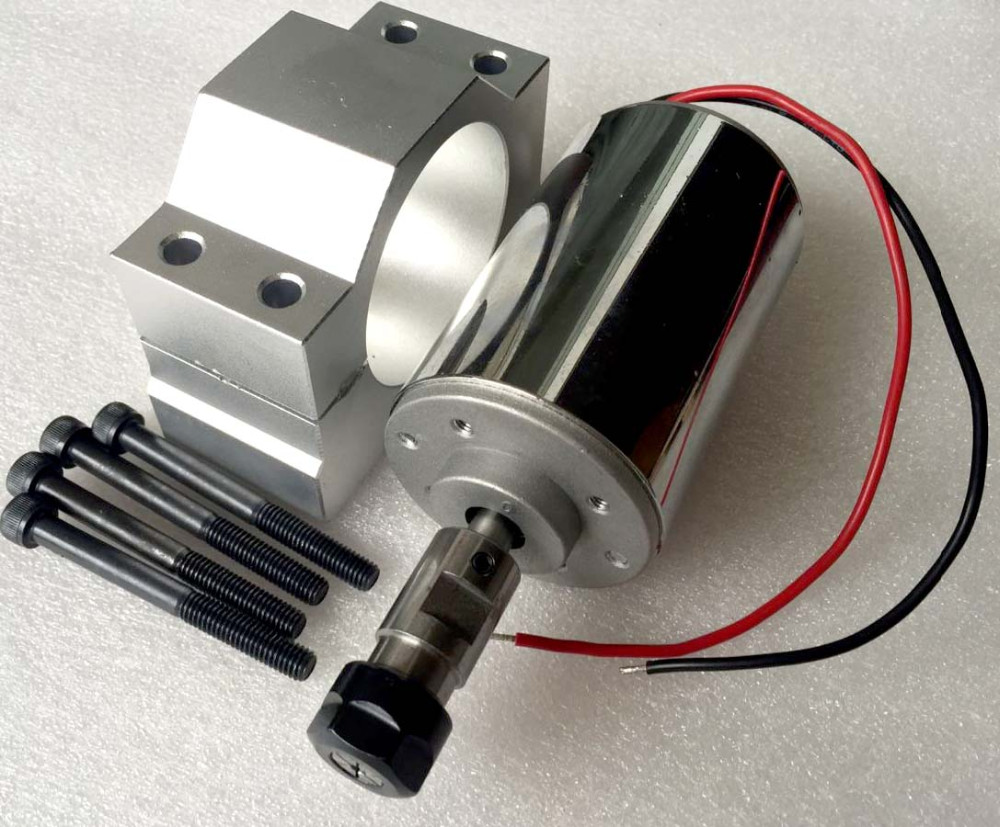

1. Шпиндель на 775 движке - крайне неперспективен именно для этого направления. По крайней мере тот вариант движка, который предлагается в комплекте с 2418.
Главная претензия - слишком низкие обороты: 10тыс. - это мало. Запас по крутящему моменту - это хорошо, но для сверлёжки ПП - 775 избыточен.
По этой причине замутил проект по довеске на шпиндель высокооборотного сверлёжечного движка - пока рассматриваю два кандидата для этого мини-шпинделя: либо родные ДПР/ДПМ, успешно мной используемые десятки лет в сверлилках ПП, либо высокооборотный движок от авиамоделей. Подобный быстроход с паспортным значением оборотов в 39 тыс. едет с али - приедет, расскажу...
2. Для миллинга критически важна высокая стабильность всей платформы!
На моём китайце обнаружилась фатальная проблема - сочетание массы, оборотов и жёсткости платформы приводит к чудовищным вибрациям инструмента вследствие попадания критических оборотов в рабочий диапазон: если у начала координат (по Х) сверло 0.6 при вращении смотрится, как сверло, то по середине консоли сверло превращается в размытый цилиндр в пару мм диаметром (!!!).
Приходится снижать рабочие обороты до 500 (!) - понятное дело, что попытка драть фрезой фольгу приводит к рваным краям и полной потере точности процесса.
3. Первоначально я надеялся на то, что шайтан-машинка будет за меня сверлить и фрезеровать топологию. Когда выяснилось, что с миллингом пока облом, я проэкспериментировал с ЛУТом.
ЛУТ сам по себе я освоил хорошо - класс точности ПП по моим задачам меня полностью удовлетворяет.
Засада - в несовпадении масштабов: мой лазерный принтер врёт слегка. Пока сверлёжка по ЛУТУ делалась руками - я проблемы просто не замечал. Но с ШМ срастается всё с очень большим трудом - подгонка масштаба при выгонке на печать превращается в аттракцион, а совмещение дырок - и вовсе вишенка на этом торте.
Дело в том, что я уже в возрасте и глаза сели очень сильно - я надеялся ЧПУ-технологиями это компенсировать, но последняя операция снова приводит к тем же проблемам.
Пока ЧПУ + ЛУТ = НЕ АЙС
4. В связи с вышеперечисленными проблеммами смотрю в сторону лазерного прожига топологии - по предварительной покраске или же по плёнке.
Эта работа - в стадии текущего экспериментирования: закрепил на шпинделе лазер (помимо сверлёжного ультра-дижка) и в данный исторический момент монтирую кросс-плату для коммутации всего этого хозяйства (что б переключение режимов достигалось тумблером, а не перекручиванием головки шпинделя).
Результаты буду скидывать в эту тему: http://www.cnc-club.ru/forum/viewtopic. ... 01#p374901
РЕЗЮМЕ: я бы в вашей конструкции решительно увеличил бы жёсткость - в первую очередь жёсткость портала!
То есть, оси несушей шпиндель - динамический резонанс вращающейся массы довольно тяжёлого 775 движка происходит на гибкости консольных балок примерно посередине их длины: в этой позиции очень низкая жёсткость на скручивание!
Потому рельсы, опёртые по всей длине на всю конструкцию, которую можно дополнительно подкреплять - намного перспективней пары кругляков, закреплённых по концах.
Кругляки - они только для лазера хороши. Или для совсем лёгкой сверлилки...

peratron писал(а):1. Шпиндель на 775 движке - крайне неперспективен именно для этого направления. По крайней мере тот вариант движка, который предлагается в комплекте с 2418.
Я от него отказался ещё на первой странице темы. Сообщение #20. Сейчас планируется что-то типа:

peratron писал(а):РЕЗЮМЕ: я бы в вашей конструкции решительно увеличил бы жёсткость - в первую очередь жёсткость портала!
В результате обсуждения в этой ветке концепция станка поменялась четыре раза. Предпоследние "весёлые картинки" смотрите на седьмой странице, сообщение #122. Последнюю версию я ещё не выкладывал, пока думаю. Сейчас предлагаю к обсуждению конструкцию узла оси Z.
Не берите такой шпиндель, у меня был. Большое биение на нём. Переплатите 1000-2000 и возьмите похожий, но только где цанговый патрон идёт цельный с валом.

Lafayette писал(а): Переплатите 1000-2000 и возьмите похожий, но только где цанговый патрон идёт цельный с валом.
Не совсем понял какой это. Не затруднит ткнуть ссылку?
Lafayette
Сообщения: 3349
Репутация: 445
Сообщение Lafayette »
в это что на картинке патрон под цангу сидит на валу с натягом и с двух сторон прижать винтами установочными.
Поищите сам на али, вариантов полно.

Lafayette писал(а):Не берите такой шпиндель, у меня был. Большое биение на нём.
Померил свой "300Вт", из того же мешка. На патроне рядом с гайгой - 0.01мм, на теле зажатой от руки фрезы 3.175 - микрона три.
Обдувку снял, погонял вхолостую на 30 вольтах (30В, 0.5А) час, не сильно горячий получился итог. Тепло распределяется равномерно по корпусу и хомуту, следовательно, и дальше на платформу. Странно, что вал оказался не намного теплее остального.
поймёте всё прелесть при фрезеровке, хотя для печатных плат пойдёт.
Kuzja
Сообщения: 18
Зарегистрирован: 14 июл 2017, 23:50
Сообщение Kuzja »
Lafayette писал(а): поймёте всё прелесть при фрезеровке, хотя для печатных плат пойдёт.
Да, пойдет. Многие советуют сразу заменить латунную хренюшку 775 мотора на ER11, совсем другая жизнь начинается, платы пилят на 1610 и 2418 без проблем со стороны шпинделя :). С необильной фрезеровкой цветмета - да, вопрос. Но чтобы пуститься во все тяжкие нужен собственный опыт) В том числе, и тепловыделение оценить.
