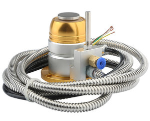

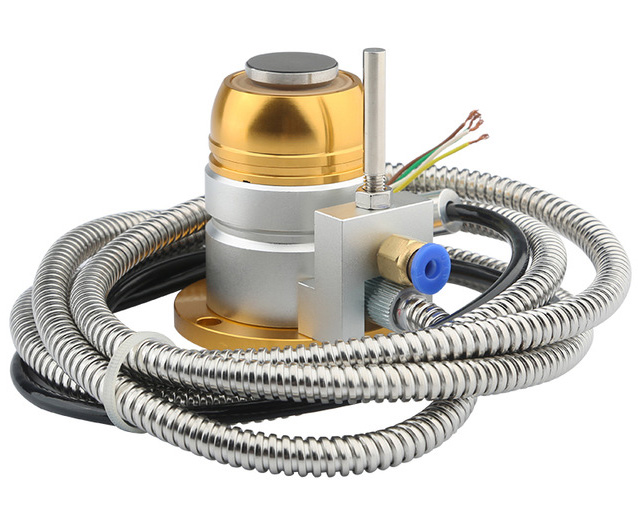

Поступил вопрос про датчик инструмента с ali
ts_ali.jpg (4215 просмотров) <a class='original' href='./download/file.php?id=140233&mode=view' target=_blank>Загрузить оригинал (124.19 КБ)</a>
Ответ.
При примерно сопоставимой цене(c учетом доставки) в сравнении c Vers TS:
Минусы: точность на порядок хуже, нет измерения диаметра, не предусмотрена юстировка измерительной площадки, конструкция без ломкого предохранителя.
Плюсы: внешний вид неплохой, есть сдув стружки, кабель в металлорукаве.

Предохранитель китацу ненужен поскольку его фиг сломаеш там таблетка просто упрется в корпус. Узнать бы как внутри устроен и реальную точность.

Может кто фото внутренностей(контактов) выложит?

verser писал(а):Может кто фото внутренностей(контактов) выложит?
Там два уровня срабатывания, обрати внимание - там 4 провода в кабеле. Первый уровень - собственно датчк, второй уровень - E-STOP. Оба работают на размыкание.
Тот, что был у меня сотку гарантированно обеспечивал. Подвижный "механизм" - стальной полированный стержень движется в бронзовой втулке.
Re: Vers - Центроискатели, датчики, контактные сканеры.
frezeryga писал(а):Предохранитель китацу ненужен поскольку его фиг сломаеш там таблетка просто упрется в корпус. Узнать бы как внутри устроен и реальную точность.
это смотря какой фрезой и на какой скорости заехать :)
Ну либо мерить на очень малой скорости
у меня на датчике один контакт , работает на замер и на естоп
если быстрый подход на подаче 2 м/мин , то естоп успевает тормознуть в случае ошибки, это еще зависит от хода датчика
пыс, фотки контакта выкладывал Сергей Саныч

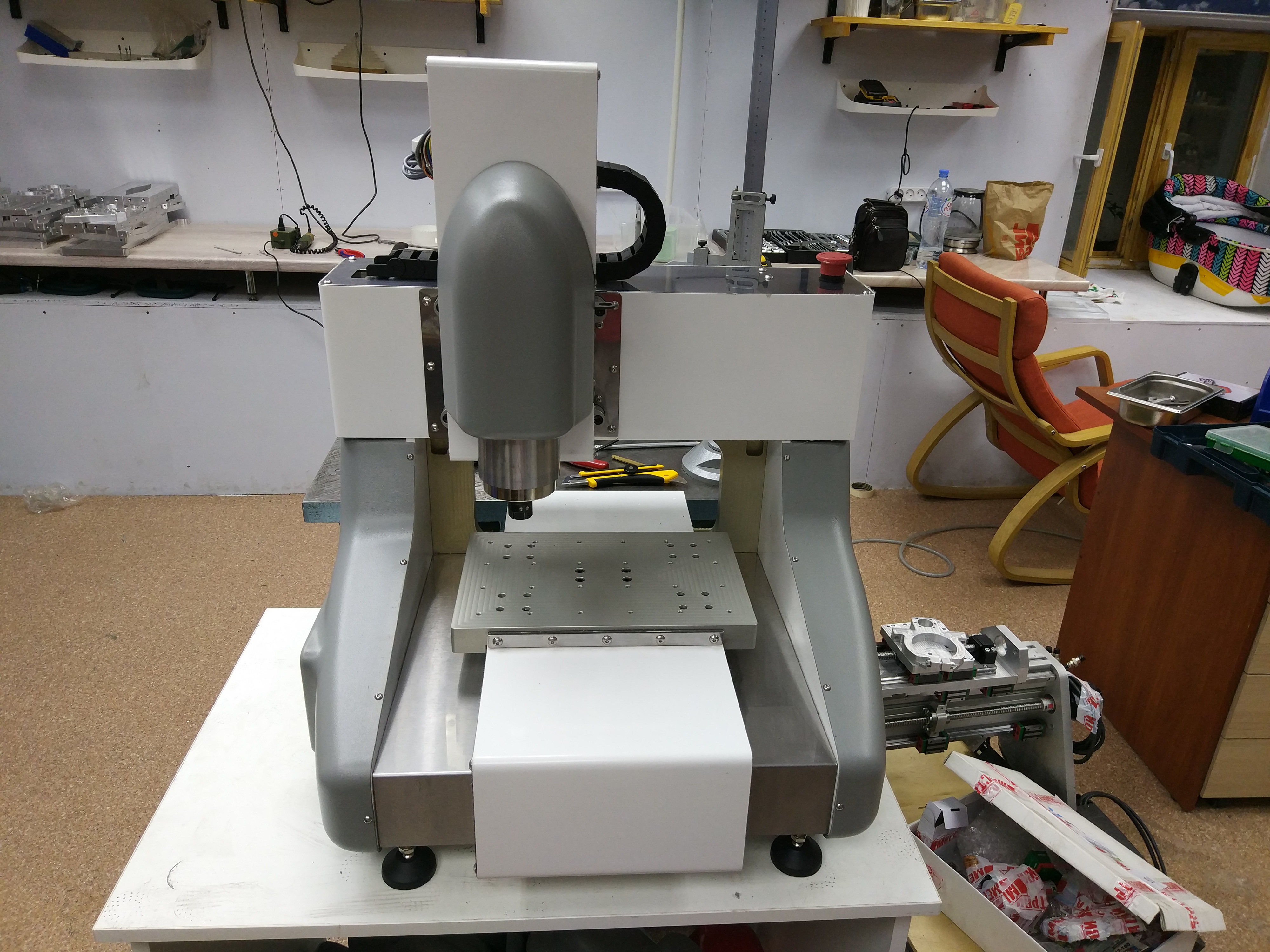

Ну свернуть можно что угодно от этого нет 100% спасения ведь заехать можно и в корпус датчика и разворотить его к чертям. Мне нужен вариант для станков как на фото. Устанавливать рядом со столом. Вертикальная конструкция брлее компактная и кондовая меньше вероятность сломать при уборке станка.
IMG_20180519_205526.jpg (4093 просмотра) <a class='original' href='./download/file.php?id=140240&mode=view' target=_blank>Загрузить оригинал (3.77 МБ)</a>

Ну так в чем вопрос, поставь что нравится и все дела :)
рано или поздно проткнешь насквозь прямой датчик :hehehe:

frezeryga писал(а): Мне нужен вариант для станков как на фото. Устанавливать рядом со столом.
Да, есть над чем подумать :) .
Будут мысли - сообщу.
Ну и как всегда мне хочется найти вариант простой,надежный,красивый на вид. Вобщем обладающий нудными для коммерческого применения качествами.

По мне, так с магнитным основанием, как у кронштейнов индикаторных, - "то что доктор прописал" ..

Станок из цветняка и не магнитится.
Приклей пластинку из железа :)
я себе приклеил на ребро зетки, что бы крепить индикатор

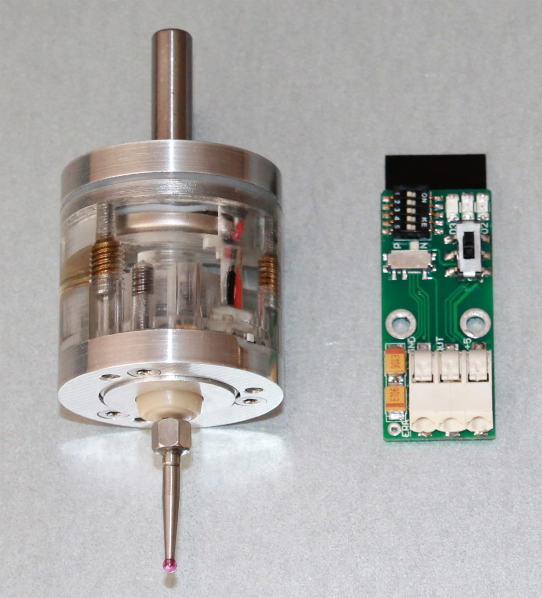

Свежие фото-видео беспроводного центроискателя Vers WL
wl_20180605.jpg (3950 просмотров) <a class='original' href='./download/file.php?id=140548&mode=view' target=_blank>Загрузить оригинал (341.79 КБ)</a>
https://youtu.be/2DVWUdtZH1s

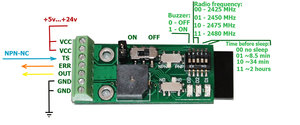

Обновления.
►Беспроводной центроискатель Vers WL v4:
- теперь допускается более широкий диапазон источников питания премника +5в...+24в (центроискатель по-прежнему на cr2032 +3в),
- обновлено программное обеспечение, особенно в части режимов сна.
- добавлен вход для tool setter, выходы центроискателя и tool setter аппаратно смикшированы в один OUT, можно любой из датчиков отключать не мешая другому (например уходить в сон беспроводному центроискателю, при этом tool setter продолжает работать),
- добавлен звуковой сигнал сработки центроискателя,
- масса мелких обновлений
rfm_v4_connection.jpg (3483 просмотра) <a class='original' href='./download/file.php?id=144313&mode=view' target=_blank>Загрузить оригинал (180.36 КБ)</a>

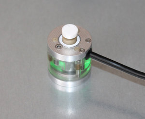

► Новый прибор Vers TSm - компактный датчик длины и диаметра инструмента (исполнение mini, с магнитом в основании)
vers_tsm1.jpg (3445 просмотров) <a class='original' href='./download/file.php?id=144469&mode=view' target=_blank>Загрузить оригинал (371.21 КБ)</a>
vers_tsm2.jpg (3445 просмотров) <a class='original' href='./download/file.php?id=144470&mode=view' target=_blank>Загрузить оригинал (409.02 КБ)</a>
Характеристики: (для просмотра содержимого нажмите на ссылку)
Однонаправленная повторяемость < 0.003 mm
Напряжение питания +5v...+24v
Пылезащита Да
Защита от брызг Да
Возможность юстировки Да
Направления поиска ±X, ±Y, -Z
Потребление тока <5mA
Допустимое отклонение измерительной площадки в направлениях XYZ ±3mm
Усилие на размыкание датчика min 0.5Н max 2Н
Диаметр и длина корпуса D=28.6mm, L=28.6mm
Диаметр и высота керамической площадки D=10mm, h=2.5mm
https://youtu.be/Yi3aRSPRImY
