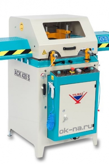

frezeryga писал(а):Сам ищу пилу какуюнибудь для железок.
Какая-нибудь - выброшенные деньги. Надо сразу нормальный агрегат брать. Я себе вот такую пилку купил: http://ok-na.ru/goods/20212/
420.jpg (3911 просмотров) <a class='original' href='./download/file.php?id=121000&mode=view' target=_blank>Загрузить оригинал (110.95 КБ)</a>
С нижней пневмоподачей подачей диска, пневмозажимами и СОЖ. Вещь! :good:
Б/у можно за сотню купить.

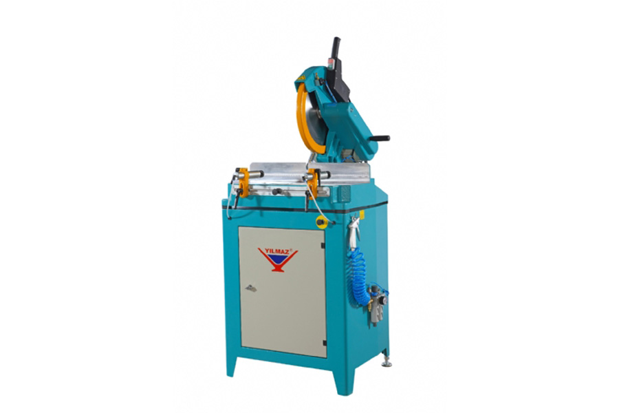

Взял вот такую:
kd_400_p_yilmaz-4.jpg (3819 просмотров) <a class='original' href='./download/file.php?id=121069&mode=view' target=_blank>Загрузить оригинал (70.55 КБ)</a>
Плюс рольганг плюс пневмоприжимы. Вышло чуть больше сотни. По сравнению с моей старой - просто сказка.
Пневмоприжим при 6 атмосферах - не сдвинешь никаким усилием (мне по крайней мере сил не хватило) :)
Пилил свой профиль - а пилим много. Совпадение размера - просто идеально! Это не как раньше - плюс минус 1-5 мм.

menny1112 писал(а):Взял вот такую:
Перпендикулярность выставлял? Или с завода нормальная?
Я на своей никак в десятку не попаду, сколько ни мучаюсь.
Фердинанд Порше
menny1112
Сообщения: 119
Зарегистрирован: 06 фев 2017, 19:46
Репутация: 32
Настоящее имя: Слава
Откуда: Великий Новгород
Re: Идеальный профиль для стола (очень недорого)
Сообщение menny1112 »
Честно говоря не проверял - нам такая точность в работе не особо требуется.
На пиле вроде и регулировок по вертикали никаких нет. Гляну сегодня на всяк случай.
Или ты имеешь ввиду вращение круга на столе?
ultrus
Сообщения: 1978
Репутация: 1329
Откуда: Воронеж
Сообщение ultrus »
menny1112 писал(а):Или ты имеешь ввиду вращение круга на столе?
Круг перпендикулярно столу нормально стоит. Меня упоры алюминиевые интересуют. Есть ли 90 градусов по горизонтали?
Когда я выставляюсь по длинной детали, угол нормальный, ставлю короткую, угла нет. Эти упоры похоже относительно друг друга под углом стоят.
Поверочная линейка не помогает, наверно при затяжке идёт смещение. Забодался уже.
Я уже надумал сделать новые упоры. Взят уголок помощнее, выставить его относительно пилы, зафиксировать и самой пилой разрезать.
