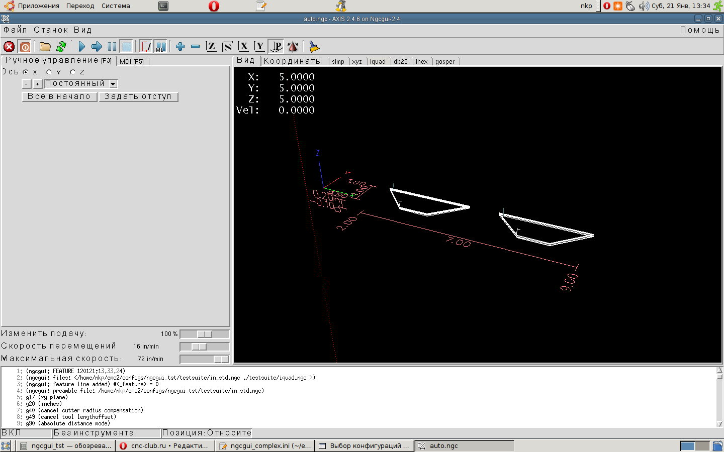

Запускаем,на вкладке нажимаем "Create feature" ,потом "Finalize"
Получаем запрограммированную траекторию:
Screenshot-8.png (69809 просмотров) <a class='original' href='./download/file.php?id=3815&mode=view' target=_blank>Загрузить оригинал (56.69 КБ)</a>
Описание
Примеры
Как объеденить несколько подпрограмм
В программу могут быть объеденены несколько копий как одной подпрограммы, так и разные подпрограммы.
Как это выглядит на практике:
у нас есть 6 вкладок с подпрограммами для фрезерной обработки:
Screenshot.png (69786 просмотров) <a class='original' href='./download/file.php?id=3824&mode=view' target=_blank>Загрузить оригинал (55.81 КБ)</a>
Объеденим их все в одну программу. Открываем первую вкладку,корректируем ,если нужно параметры,нажимаем "CreateFeature".
Этим мы передали наши параметры в создаваемый ngcgui файл auto.ngc. Изменим некоторые параметры(например координаты начала обработки) Нажмем еще раз "CreateFeature".В файл auto.ngc передались также и новые параметры.Нажимаем "Finalize"-загружаем готовый файл с двумя подпрограммами:
Screenshot-1.png (69786 просмотров) <a class='original' href='./download/file.php?id=3825&mode=view' target=_blank>Загрузить оригинал (64.18 КБ)</a>
Чтобы объеденить подпрограммы с разных вкладок :
1.Открываем первую вкладку,корректируем ,если нужно параметры,нажимаем "CreateFeature".
2.Переходим на нужную вкладку,корректируем ,если нужно параметры,нажимаем "CreateFeature".
3.Повторяем,если необходимо.
4.Нажимаем "Finalize".
5. Соглашаемся создать из всех вкладок.
Screenshot-2.png (69786 просмотров) <a class='original' href='./download/file.php?id=3826&mode=view' target=_blank>Загрузить оригинал (65.78 КБ)</a>
Удобней объеденять несколько одинаковых контуров так:
1.создаем из требуемой вкладки копию нажатием кнопки "new"
2.нажимаем "Subfile" ,открываем файл(в нашем случае тот же,что и на первой вкладке)
3.повторяем необходимое число раз
4.корректируем параметры для каждой копии
5.объеденяем все,соблюдая нужную нам последовательность обработки.
Screenshot-3.png (69786 просмотров) <a class='original' href='./download/file.php?id=3827&mode=view' target=_blank>Загрузить оригинал (72.72 КБ)</a>
Screenshot12.png (69518 просмотров) <a class='original' href='./download/file.php?id=4009&mode=view' target=_blank>Загрузить оригинал (76.2 КБ)</a>

в окне ngcgui (это ты наверно называешь "мастер") есть кнопка выбора подпрограммы:
Выделение_096.png (7681 просмотр) <a class='original' href='./download/file.php?id=36910&mode=view' target=_blank>Загрузить оригинал (116.07 КБ)</a>

А почему у меня таких кнопочек в конфигурации нет?
Снимок-13.png (7664 просмотра) <a class='original' href='./download/file.php?id=36912&mode=view' target=_blank>Загрузить оригинал (29.89 КБ)</a>
(я вижу, что у вас эта кнопочка появляется при вызове из терминала, а вот как сделать в "мастерах" в конфигурации станка?)

Re: ngcgui
Добавлено: 19 ноя 2014, 22:20
Ворон226 писал(а):кнопочка появляется при вызове из терминала, а вот как сделать в "мастерах" в конфигурации станка?)
наверно код изменился - раньше всегда кнопки были...
надо разобраться...

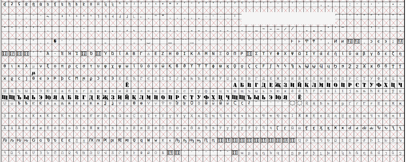

есть в ngcgui такая штука ttt
Выделение_043.png (7511 просмотров) <a class='original' href='./download/file.php?id=54589&mode=view' target=_blank>Загрузить оригинал (56.3 КБ)</a>
есть шрифт - вроде как поддерживает кириллицу
Выделение_044.png (7511 просмотров) <a class='original' href='./download/file.php?id=54590&mode=view' target=_blank>Загрузить оригинал (117.22 КБ)</a>
написана программка на tcl..
что ей может "мешать" перерабатывать кириллицу??
upd:
решил немного по другому ;)
Re: ngcgui
Добавлено: 22 июл 2015, 09:35
nkp писал(а):написана программка на tcl..
А что говорит?
Скорее всего проблема с кодировкой - не задана в программе.
