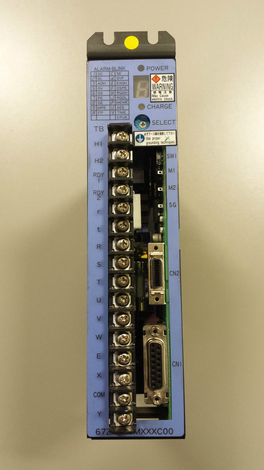

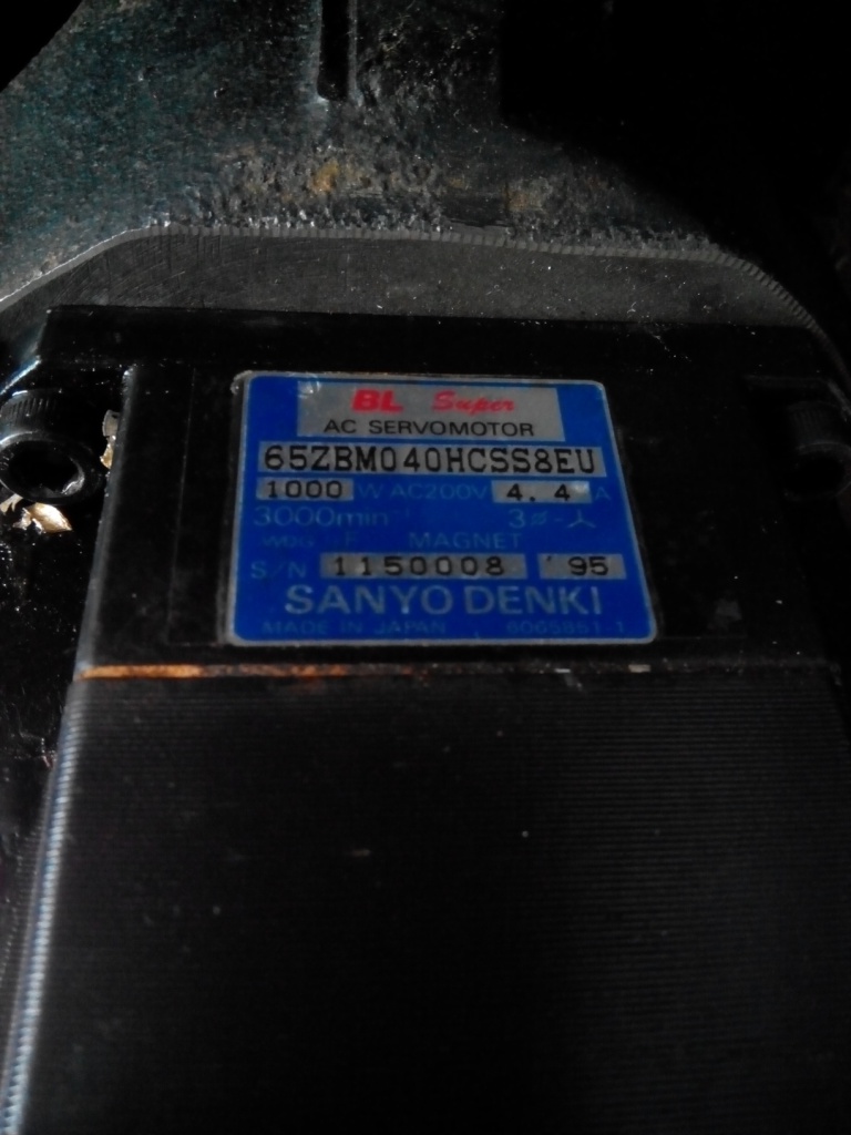

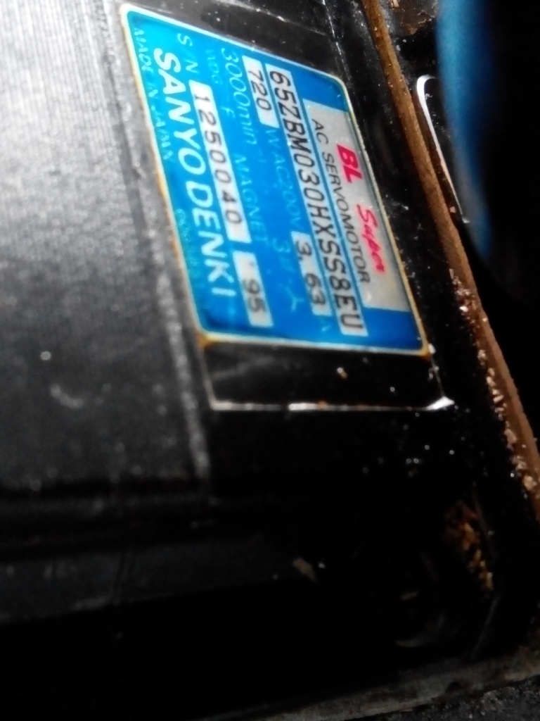

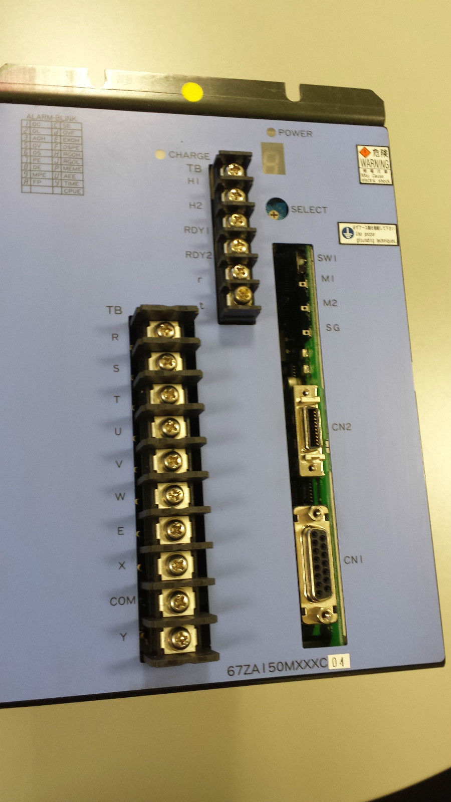

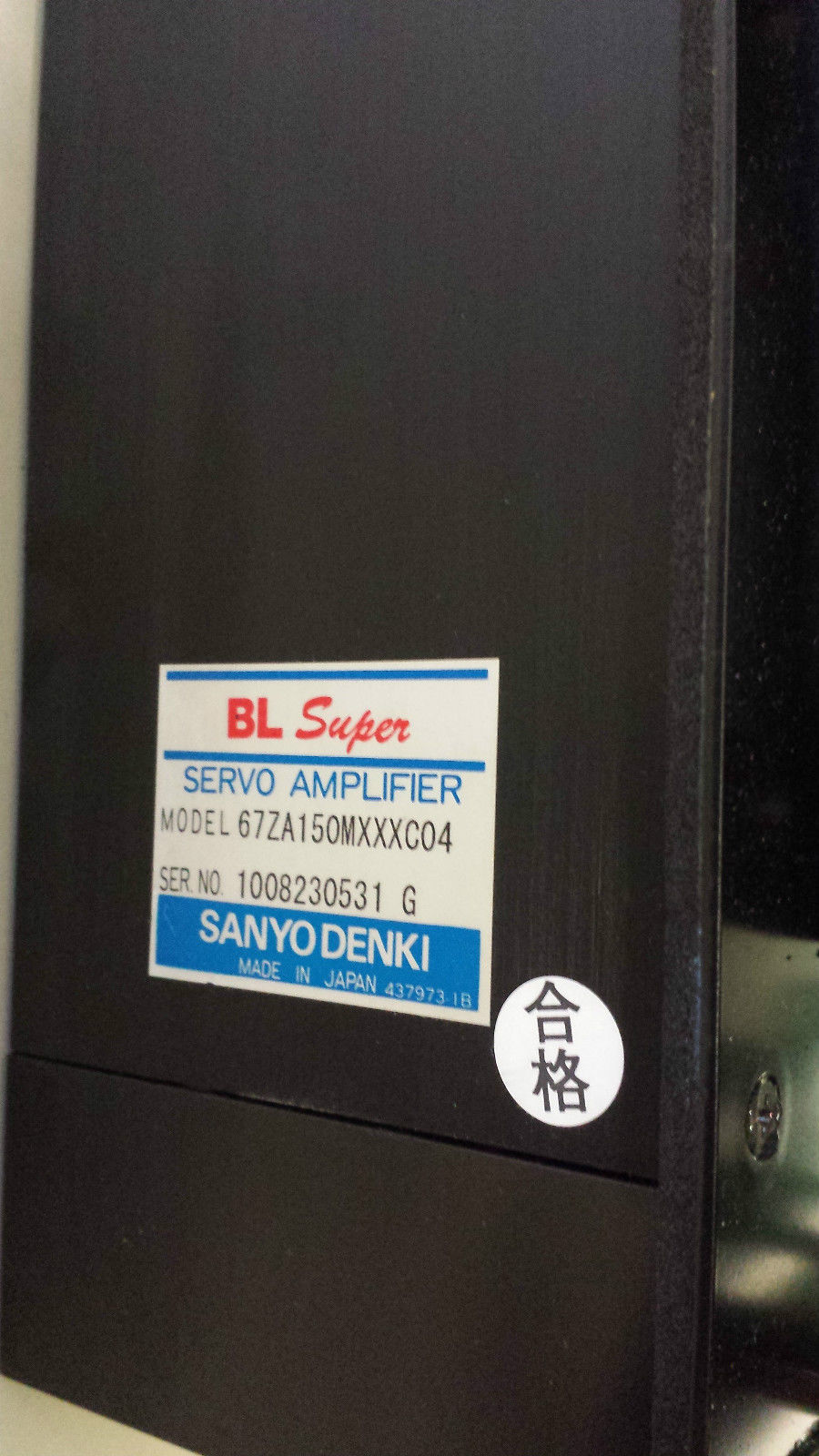

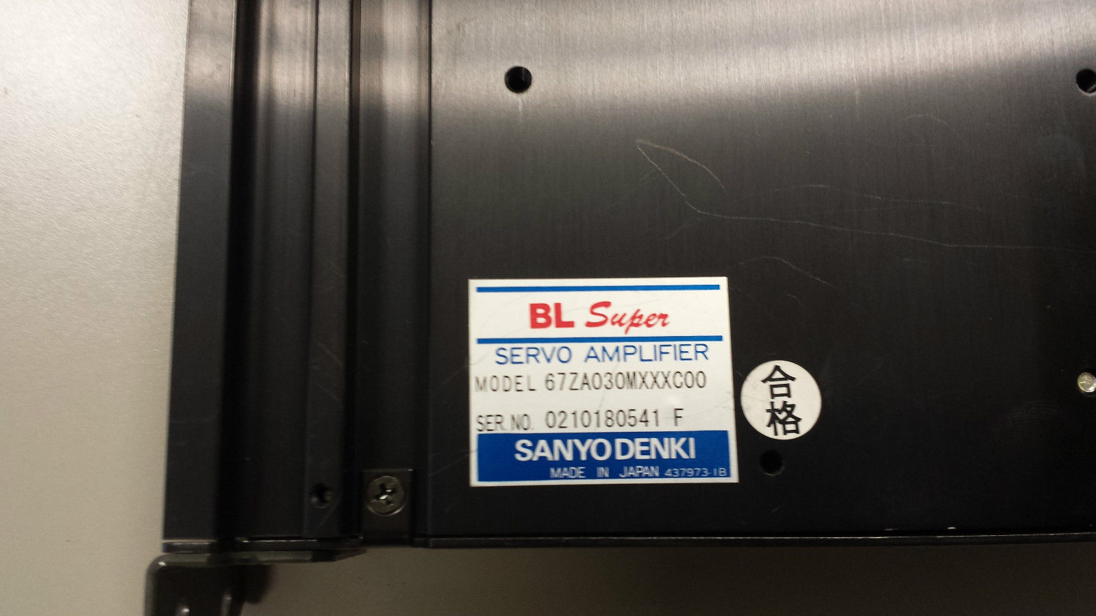

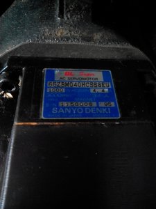

Выкладываю фотки приводов, может кто узнает. Очень нужна распиновка разъемов, чтобы разобраться, что за звери такие.

На приводах Select стоит у всех одинаково или по разному?

Удалось выяснить, что энкодеры на сервах 5000 p/r, уже хорошо, что не абсолютные.

john1987887 писал(а):Удалось выяснить, что энкодеры на сервах 5000 p/r, уже хорошо, что не абсолютные.
А сами моторы какие? Коллекторные постоянники или трёхфазные?
Re: Японец BROTHER TC-229
моторы бесколлекторные. на счет замены стойки - я бы очень крепко думал. особенно в свете отсутствия документации на привода. есть очень большая вероятность что замена стойки потянет и замену приводов. ибо взаимодействие приводов со стойкой тоже потребует настройки.
