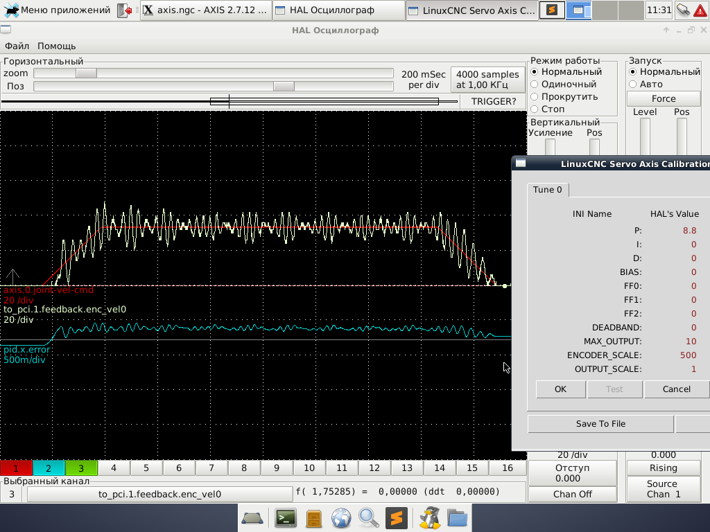

Итак, сегодня я любопытства ради на входы регулятора ПИД подал
В результате я наблюдал чрезвычайно мягкую работу привода (у меня КЕМРОН), настолько мягкой я его не видел никода.
При этом axis.0.f-error стаоа вдруг инкрементальной, будто энкодера вообще нет, хотя координаты менялись, кроме того в регулировках поменялись местами P I D и FF0 FF1 FF2 соответственно.
Ось постоянно меееееееееееееееедленно "ползла", типа самохода. При этом странно что EMС видит этот самоход и не корректирует его.
Вывод.
1) Никакие входные нелинейности приводов обходить не надо как советует vmariiv. Привод добростовестно отрабатывает то, что ему подсунули на вход Uзадания.
2) На вход пид регулятора подать скорость не axis.0.joint-vel-cmd, а производную от axis.0.joint-pos-cmd. Думаю, что тут уж не уберется никуда слежение за координатами.
3) Видимо axis.0.joint-vel-cmd <> только при движении, спровоцированном программой или оператором.
axis.0.joint-vel-cmd => pid.0.command
блаблабла.encoder.velocity => pid.0.feedback
pid.0.output => 5i25.analogout или как он там называется.При этом axis.0.f-error стаоа вдруг инкрементальной, будто энкодера вообще нет, хотя координаты менялись, кроме того в регулировках поменялись местами P I D и FF0 FF1 FF2 соответственно.
Вывод.

А что на реальный feedback в motion подается?
Хотя наверное оно так и должно быть -наверняка joint-vel-cmd это просто производная отjoint-pos-cmd соответственно пока joint-pos-cmd не меняется joint-vel-cmd равен нулю, поэтому pid может ползать куда ему хочется.
кстати, интересно, что будет если к pos-cmd применить filter?

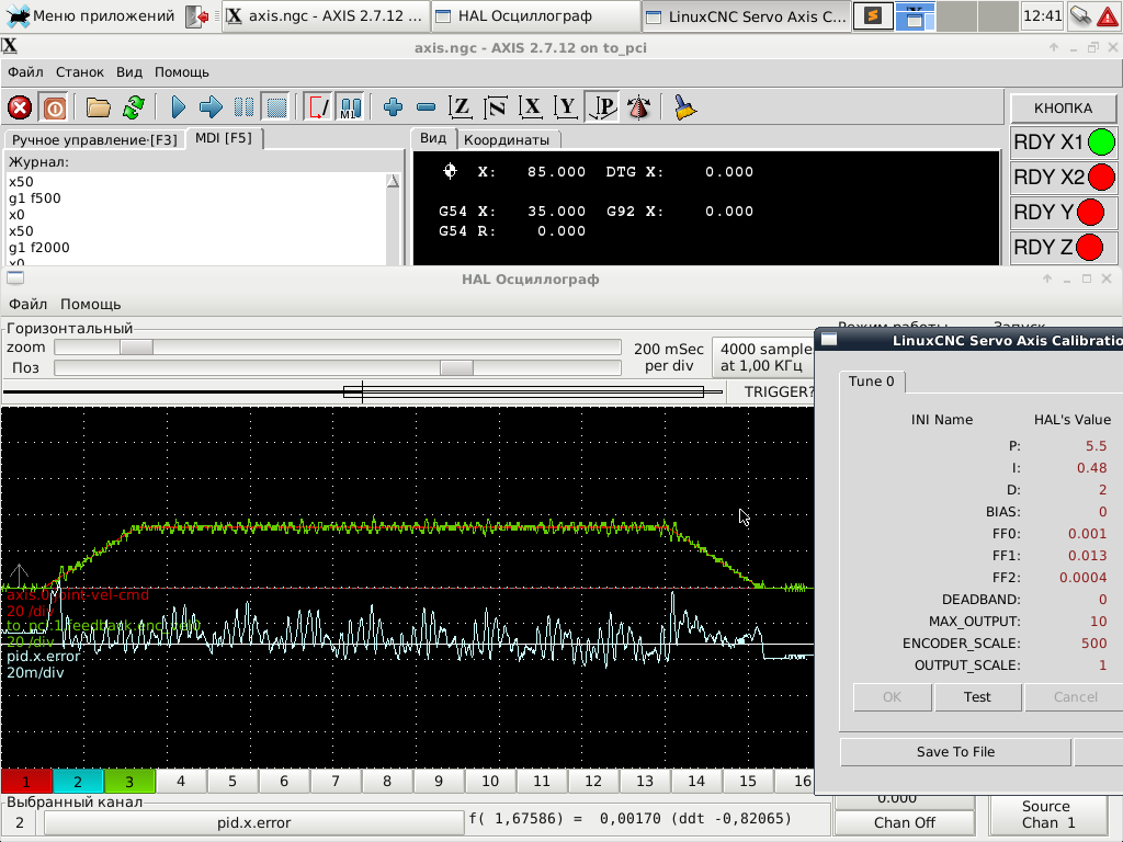

Подыму-ка тему.
Похожая с автором ситуация и у меня. Только у меня приводы могут регулировать ПИД петлю. Плюс есть параметр Drop Pulses некий аналог ferror LCNC. Приводы Panasonic Minas. Начитался теории по настройке петли. Принцип понимаю. И решился настроить привод пока он лежит на столе. Мотор с родным прецизионным планетарным редуктором и шестерней.
Даю команду x50 при f2000. Включаю Хал-Скоп и получаем красивую такую энкодерную пилу (синусоиду) на всей кривой команды. Особенно она ярко выражена на разгонах и торможениях. Начинаю шаманить с настройками LCNC. Максимум что мне удалось, это сгладить синусоиду на прямой перемещения. Пики на разгоне и торможении остались. Но ferror в любом случае большой - около 3х десяток.
Вот что я думаю: 2 ПИД петли это не есть хорошо. В любом случае реакция их не мгновенная и между ними есть некий временной промежуток. ЧПУ дает команду - поехали. У привода своя петля и команда исполняется медленнее чем это надо ЧПУ. ЧПУ поддает газку чтобы нагнать позицию и в итоге получаем перебег. ЧПУха подтормаживает привод. И в итоге получаем колебания вдоль линии задания.
Резюмируя: пока речь о знакопеременных пиках не идет, справиться бы с равномерным разгоном и торможением, поэтому буду ставить приводы на станок, так правильнее, и настраивать ПИД только на приводе. Сканы Скопа приложу позднее.

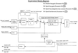

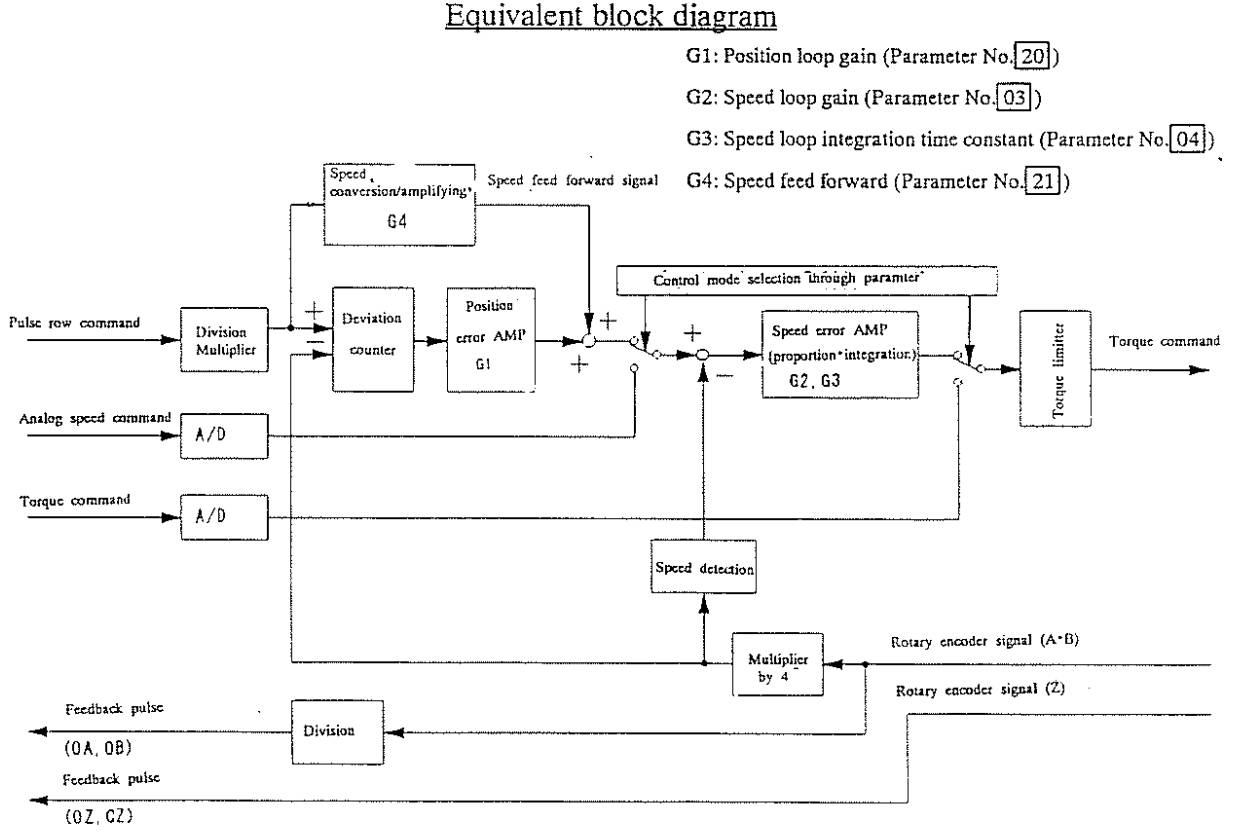

ПИД по позиции должен быть только один - либо в приводе, либо в ЧПУ.Nikomas писал(а):Вот что я думаю: 2 ПИД петли это не есть хорошо.

Немного покалдовал В приводе и LCNC. Второй вариант заметно лучше, но смущает пик при разгоне. Общий ferror около 4мкм.

Еще раз перечитал доки на усилок: при управлении аналогом только ПИ регулирование.

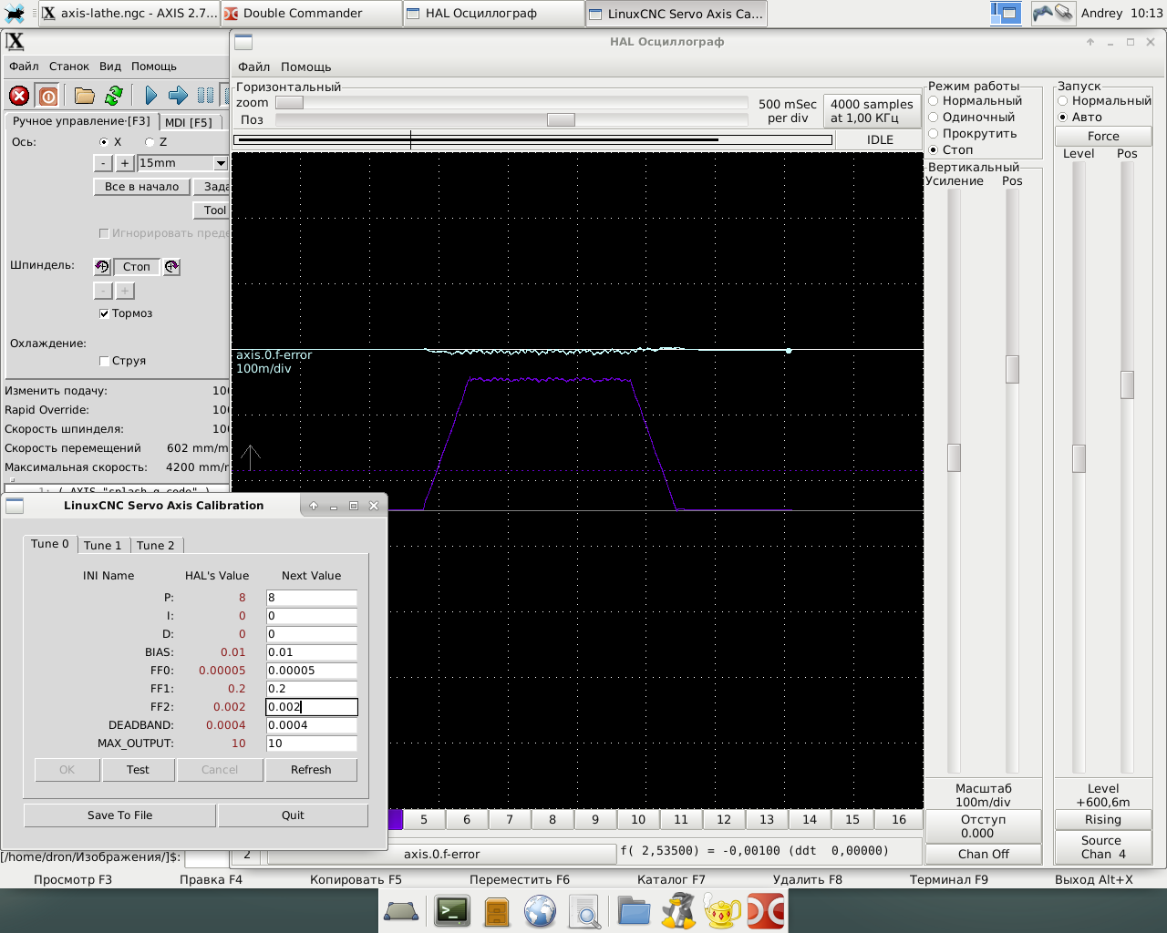

У меня токарный станок на щеточных моторах постоянного тока. Сами моторы родные для станка, а управляют ими AMC привода.
После длительных мучений, раза с 5-го я смог добиться такого показателя (скрин приложил). На графике только рассогласование и выход управления. Сама ошибка в районе 5 соток пляшет.
В первые разы перемещения были пульсирующими, с постоянным недоходом (это было видно в координатах системы). Потом получилось победить недоход, но почему-то точность перемещений была ... ну на 25мм реального перемещения не доезжал 0.3мм, хотя по координатам системы все было четко. Уже и энкодер проверил, и все настройки оси (только по Х) - все якобы отлично, но .. некий косяк по стрелочному индикатору есть. В итоге решилось очередной перенастройкой ПИД и железа. Теперь точу детали с точностью в +/-1 сотку.
Я готов описать как я делал все настройки, с нуля. При этом я настраивал и софт и железо.
Но вот хотел спросить - куда и как лучше оформить? там около 20 скринов.
