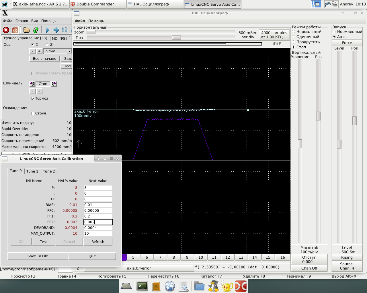

ex71
Сообщения: 742
Репутация: 109
Re: ПИД-регулирование. Общие вопросы.
Сообщение ex71 »
У меня токарный станок на щеточных моторах постоянного тока. Сами моторы родные для станка, а управляют ими AMC привода.
После длительных мучений, раза с 5-го я смог добиться такого показателя (скрин приложил). На графике только рассогласование и выход управления. Сама ошибка в районе 5 соток пляшет.
В первые разы перемещения были пульсирующими, с постоянным недоходом (это было видно в координатах системы). Потом получилось победить недоход, но почему-то точность перемещений была ... ну на 25мм реального перемещения не доезжал 0.3мм, хотя по координатам системы все было четко. Уже и энкодер проверил, и все настройки оси (только по Х) - все якобы отлично, но .. некий косяк по стрелочному индикатору есть. В итоге решилось очередной перенастройкой ПИД и железа. Теперь точу детали с точностью в +/-1 сотку.
Я готов описать как я делал все настройки, с нуля. При этом я настраивал и софт и железо.
Но вот хотел спросить - куда и как лучше оформить? там около 20 скринов.
