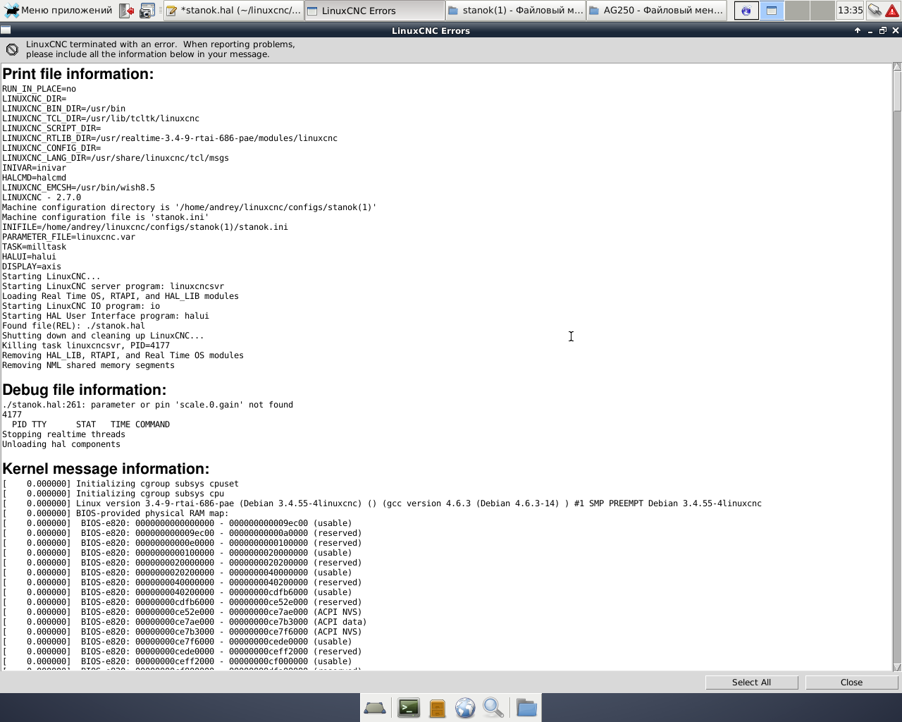

botcman
Сообщения: 532
Re: AG250CNC
Сообщение botcman »
Вот ошибка

loadrt trivkins
loadrt [EMCMOT]EMCMOT servo_period_nsec=[EMCMOT]SERVO_PERIOD num_joints=[TRAJ]AXES

botcman
Сообщения: 532
Re: AG250CNC
Сообщение botcman »
Вот так заработало. Но все равно какая-то ерунда происходит.
При нажатии кнопки включения шпинделя начинается вращение с минимальной частотой. При нажатии кнопки увеличения оборотов ничего не происходит. При перемещении ползунка Скорость шпинделя от 100% в сторону уменьшения шпиндель начинает набирать обороты. Причем если двигать ползунок до нуля, обороты сначала повышаются, потом снижаются, так несколько раз. В чем проблема?

solo
Сообщения: 1355
Репутация: 272
Настоящее имя: Юрий Соловьев
Откуда: Украина Харьков
Re: AG250CNC
Сообщение solo »
как то тяжеловато тебе помогать ты что то делаешь исправляешь , а потом у тебя не работа
что у тебя сейчас в хел , что касается шпинделя
#============== PWM Generator command SPINDLE================
loadrt scale count=1
loadrt abs count=1
addf scale.0                            servo-thread
addf abs.0                              servo-thread
setp to_pci.1.out_scale3 1
setp scale.0.gain 0.007
net spindle-speed-scale motion.spindle-speed-out => abs.0.in
net spindle-speed-to_pci.1.dcontrol3 abs.0.out => to_pci.1.dcontrol3
net spindle-cw      => to_pci.1.pins.pin-08-out
net spindle-ccw      => to_pci.1.pins.pin-09-out
я честно говоря не очень знаю как устроена плате "ту пис" но могу сделать предположение что параметром
setp to_pci.1.out_scale3 1 можно регулировать масштаб передачи сигнала от мотион шпинднля до выхода и раньше ты вычислял , что эта величина должна быть 0.007 попробуй установить
setp to_pci.1.out_scale3 0.007
solo
Сообщения: 1355
Репутация: 272
Re: AG250CNC
Сообщение solo »
botcman писал(а):Вот ошибка
это пишет что нету компонента скале
в таком случае раздел шпинделя должен быть такой
    #==============new  PWM Generator command SPINDLE new ================
#считываем компонент скале
#добавдяемкомпонет скале в сервоцикл
    net spindle-speed-scale motion.spindle-speed-out => scale.0.in
    #net spindle-speed-to_pci.1.dcontrol3 scale.0.out => to_pci.1.dcontrol3
    #считываеш компонент абс в количестве =1
    loadrt abs count=1
    #размешщаеш компонет абс в сервоцикле
    #соединяем командой (НэТ) выход скале с входом (АБС)
    net spindle-speed-to_pci.1.dcontrol3abc scale.0.out => abs.0.in
    #соединяем выход АБС с пином ту писи
попробуй оба варианта
