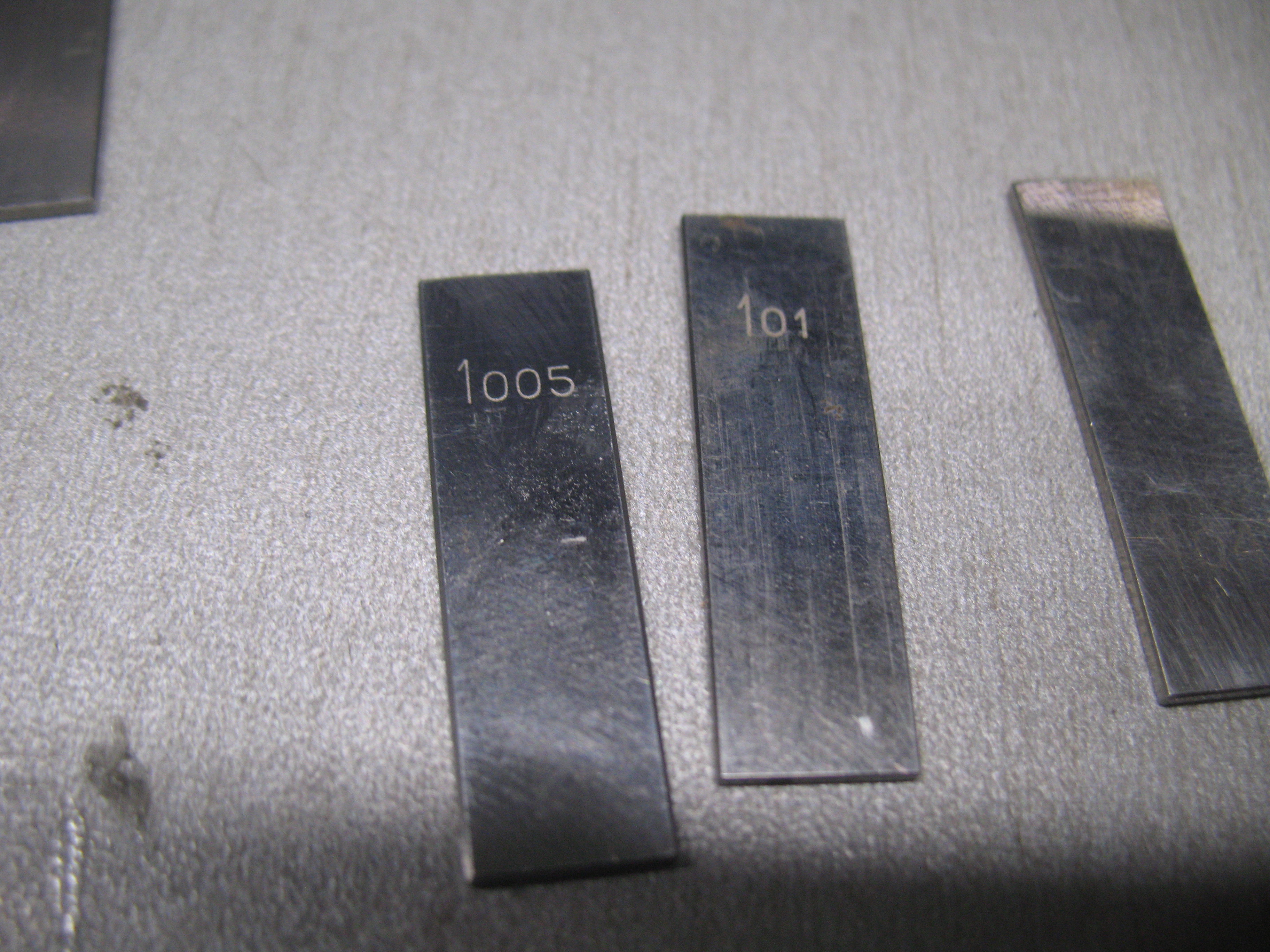

SVP писал(а):Или есть какие-то явные преимущества ?
Я, например, не использую жертвенный стол.
Клею сразу на дюралевый рабочий, подкладываю концевые меры (пластины калиброванные) в те места где не предусматривается сквозная обработка.
Пластины 003.jpg (1996 просмотров) <a class='original' href='./download/file.php?id=105231&mode=view' target=_blank>Загрузить оригинал (4.57 МБ)</a>
И пылю на всю глубину, не боясь врезаться в стол.
Фердинанд Порше
Сообщения: 5886
Re: Портальник по металлу (дубль 2)
ultrus писал(а):Я, например, не использую жертвенный стол.
Т.е. шпаклю потом отмыть можно в отличии от клея ?

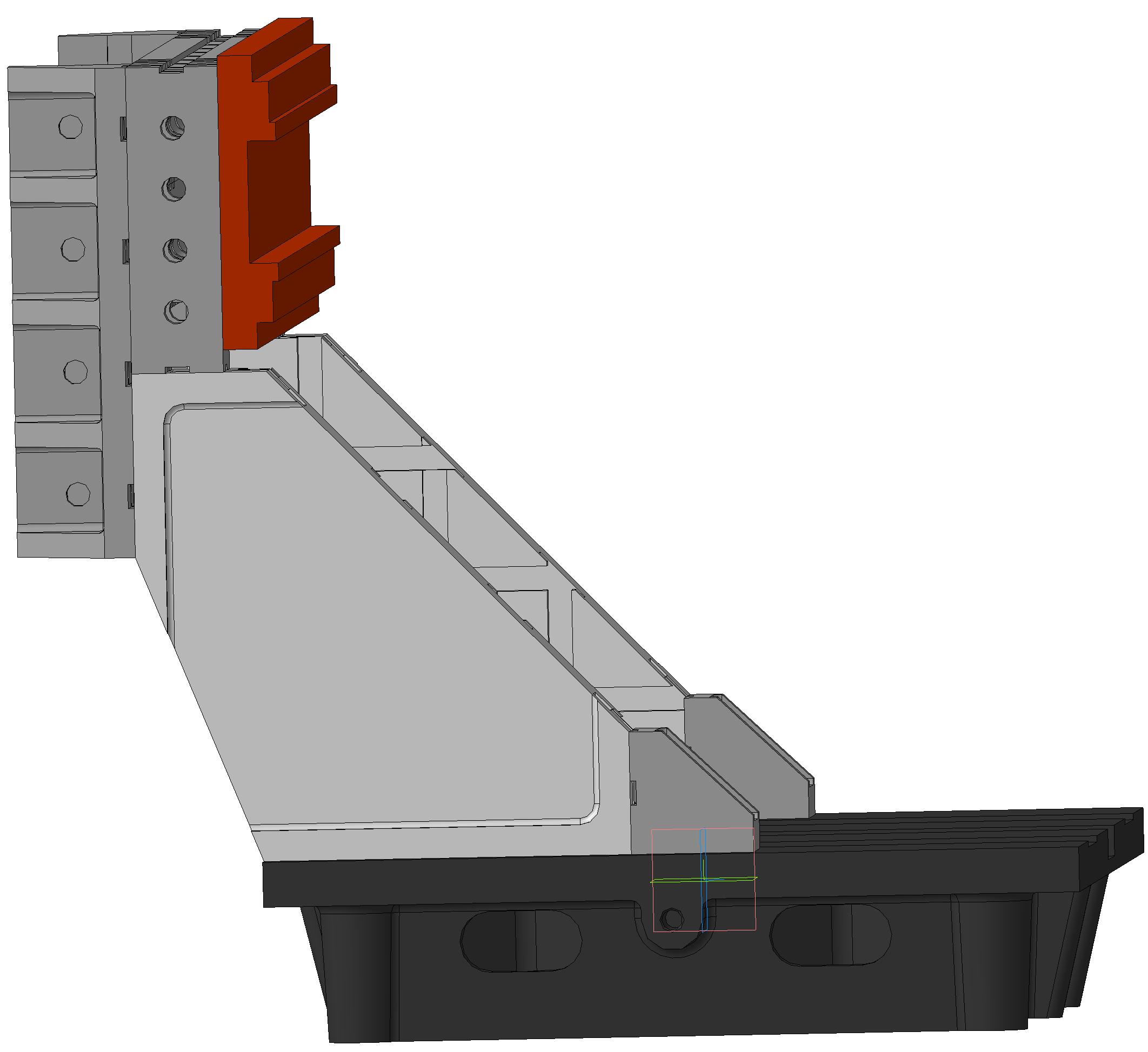

Скорее всего не буду шлифовать, так как использовать буду как рёбра жёсткости, под шпонки посажу только УСП, а плиту стальную прикручу с возможность юстировки.
Сборка.jpg (1928 просмотров) <a class='original' href='./download/file.php?id=105241&mode=view' target=_blank>Загрузить оригинал (166.58 КБ)</a>
посадки на плите под рельсы в идеале шлифовать уже в сборе с усп а то там на стыках и на бананах усп набежит.
Lafayette
Сообщения: 3349
Репутация: 445
Сообщение Lafayette »
frezeryga писал(а):посадки на плите под рельсы в идеале шлифовать уже в сборе с усп а то там на стыках и на бананах усп набежит.
Так и собирался ;)
Вообще хотел собрать П-образную балку из усп а потом уже к ней прикрутить плиту, но не нашёл на барахолке подходящей длины(120х480 минимум), поэтому и ставлю уголки, если попадётся то прикручу и её.
П образные балки сильно уступают прямоугольным замкнутым это я проверил и на практике и на симуляциях.
Lafayette
Сообщения: 3349
Репутация: 445
frezeryga писал(а):П образные балки сильно уступают прямоугольным замкнутым это я проверил и на практике и на симуляциях.
Можно сделать П-образную из усп и замкнуть плитой на которой крепятся рельсы, вот и получится замкнутая прямоугольная, или две плиты а между ними плаки усп и опять же замкнутая.
P.S. Чего тогда на своём станке не сделали замкнутую или у п-образной жёсткости хватило и в замкнутой не было нужды?
