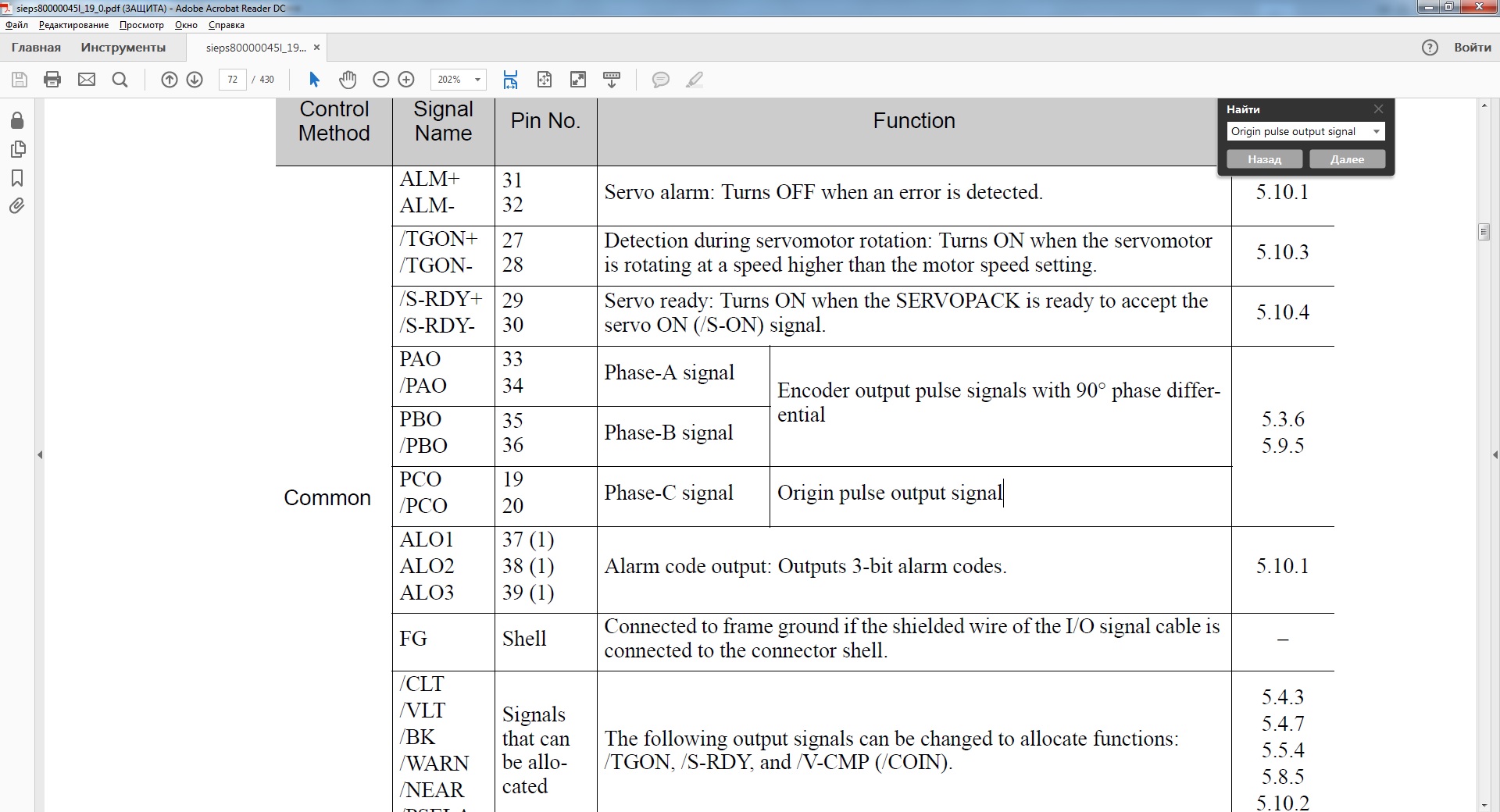

возник очередной вопросец по етим сервам.
собираюсь хомится по Z-меткам.
в дельтах вроде как 1 провод для этого отведен и земля общая.
а здесь судя по мануалу 2 провода PCO и /PCO (Origin pulse output signal)
как их использовать для поиска Z-меток ?
или я не туда смотрю ?
кто-нибудь уже настраивал такое ?

Покажи скрин, так похоже на дифвыход

nik1 писал(а):Покажи скрин, так похоже на дифвыход
ну я тогда и мануал целиком приаттачу, может кто-то разберется :)

Re: Портальник на поверочной плите по алюминию 600х400х210 v
Это похоже не Зет метка
это энкодерные выходы, для информации

nik1 писал(а):Это похоже не Зет метка
Хм, тогда кто Зед-метка, я вроде все пины просмотрел на конекторах, ниче похожего не нашел.
Origin ето вроде как начало
Да, то же не вижу спецвыхода как на дельтах
тут видимо можно назначить , надо ждать спецов или читать в описании
хренова на англицком, не читается :)
Так с виду похоже на выходы аларм, мож на них можно повесить?

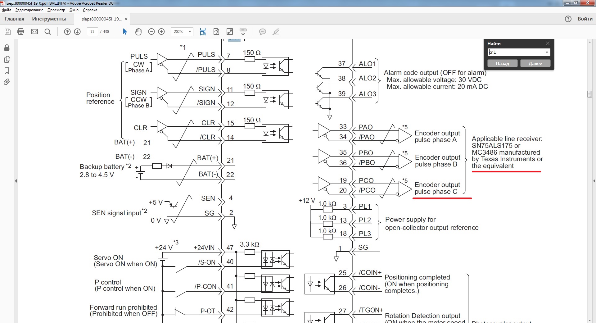

чота у меня такое подозрение что это выход какойто спец шины
и чтоб чота с нее считать нада еще микруху с обвязкой городить.
или я чота не так понимаю ?

Что то вы не в те дебри залезли тут.
Это дифференциальные выходы энкодера.
PAO - канал А
PBO - канал В
PCO - канал Z , она же индексная метка
Контроллер должен уметь работать с дифференциальным сигналом, или городить микруху.

ну так РСО и /РСО это и есть Z-метка ?

evgenyjp писал(а):ну так РСО и /РСО это и есть Z-метка ?
Других вариантов на схеме нет :)

Ну на дельте по другому, там выходы эмуляции энкодера и отдельно Зет метка
Жень , тогда нужно будет заводить не на оптовходы , а на энкодерные, заводить оба
