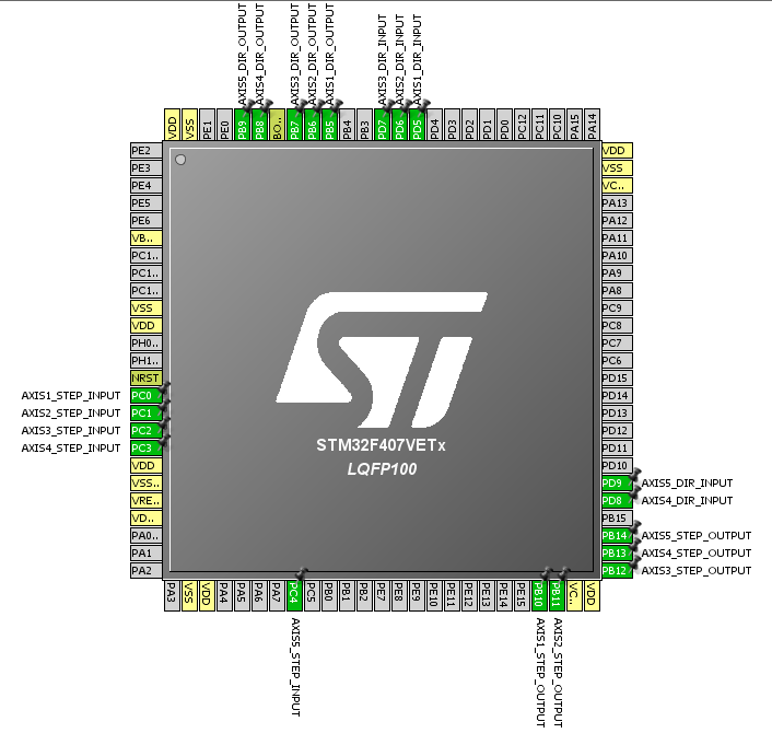

Тестировал только одну ось, т.к. опторазвязка на остальные еще не прилетела из Китая. Для тестов использовал тот же китайский CNC USB Controller MK1 (максимум 17 КНz). Умножение наблюдал только в STM Studio, т.к. логический анализатор также в пути.
Задача минимум для меня была - размножить шаги, выдаваемые LinuxCNC (20 КГц) до 200 КГц, которые поддерживает шаговый драйвер. Попробовал множитель = 8 при входящей частоте 17 КГц. При продолжительном тесте на одной из программок, не один шаг на входе и выходе не был потерян. Все чётко множилось и в итоге вернулось в 0. Полноценные масштабные тесты в живую будут по прибытии опторазвязки и логического анализатора. Заодно и осцилом потом глянем.
Код можно глянуть здесь - https://github.com/MX-Master/STEP_DIR_multiplier. Подробности в двух словах..
Используются только три файла:
  • shared.h - общак с настройками и переменными
  • main.c - краткая инициализация
  • stm32f4xx_it.c - всё, что касается прерываний
Настройки сейчас выглядят довольно просто
#define AXES                        5 // 1..5
#define MULT                        8 // output steps multiplier
#define INPUT_MAX_FREQUENCY         20000 // Hz
// direction change delays
#define OUTPUT_DIR_DELAY_BEFORE     50 // us
#define OUTPUT_DIR_DELAY_AFTER      50 // us
Входные/выходные пины лежат здесь, но их лучше настраивать в проекте CubeMX.
2017-02-18_220200.png (3076 просмотров) <a class='original' href='./download/file.php?id=103709&sid=e35c63967d87ee16bbe8276613b3a87b&mode=view' target=_blank>Загрузить оригинал (42.56 КБ)</a>
2017-02-18_220445.png (3076 просмотров) <a class='original' href='./download/file.php?id=103710&sid=e35c63967d87ee16bbe8276613b3a87b&mode=view' target=_blank>Загрузить оригинал (40.16 КБ)</a>
Заказал еще макетку с STM32F103C8Tx на борту (2$). Под нее код будет доработан и выложен чуть позже.
Re: Умножитель STEP/DIR на STM32 F1/F4
Добавлено: 18 фев 2017, 19:53
Забыл в двух словах принцип работы объяснить..
Входные шаги и смену направлений у нас ловят обработчики внешних прерываний (EXTI). Шаги ловят 5 первых отдельных линий EXTI (от 0 до 4) по фронту или спаду (на выбор). Смену направлений ловит общая линия EXTI (от 5 до 9). Соответственно, можно умножать шаги для 5-ти осей. Каждое входное прерывание добавляет данные сразу в выходной буфер.
Выходом занимается отдельное прерывание по таймеру, в котором идёт генерация шагов и направлений на основе выходного буфера. Прерывание запускается с частотой 2 * МНОЖИТЕЛЬ * МАКС. ВХОДНУЮ ЧАСТОТУ. Например, для множителя = 8 и 20 КГц на входе, генерация выхода будет работать на частоте 320 КГц. Сделано так, чтобы не отнимать у процессора больше времени, чем нужно.
Фильтров на входе/выходе пока никаких нет. Поэтому, если скважность входного сигнала будет плясать влево/вправо, на выходе будет примерно также :hehehe: Со временем чё-ньть придумаем с фильтрами..
