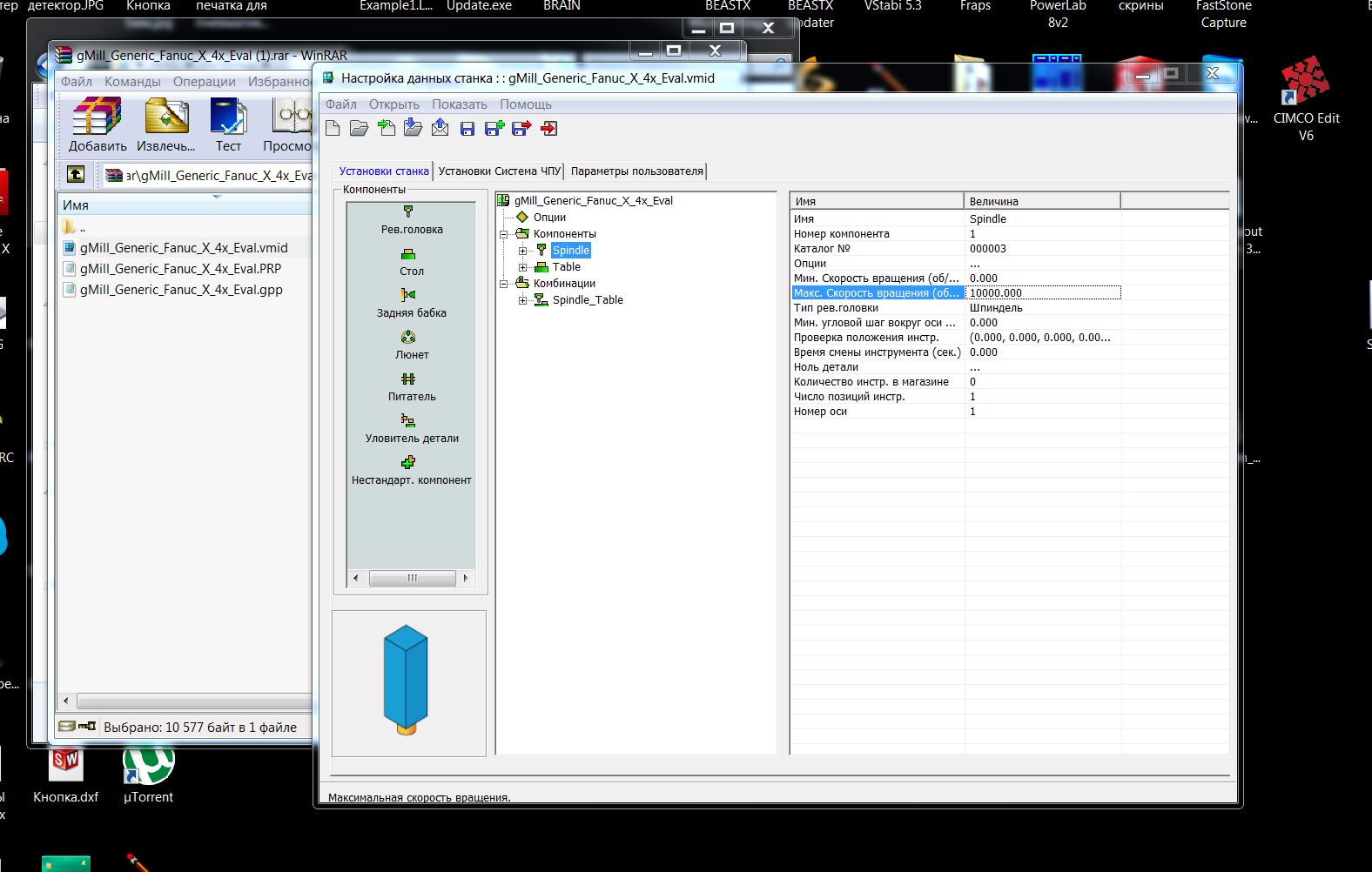

А в каком файле подправить максимальную скорость шпинделя? Больше 18000 выставить не дает...
Re: SolidCAM
Типа так
xxx.JPG (4113 просмотров) <a class='original' href='./download/file.php?id=14344&mode=view' target=_blank>Загрузить оригинал (202.79 КБ)</a>

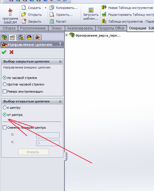

nik1 писал(а):Надо создать заготовку, если заготовка простая, то делаешь отступы от детали сразу в каме
Потом , надо обвести заготовку как делаешь на самой детали, когда задаешь цепочки
И надо цепочку заготовки пометить как -Открытая..
Иначе выпилит изнутри :)

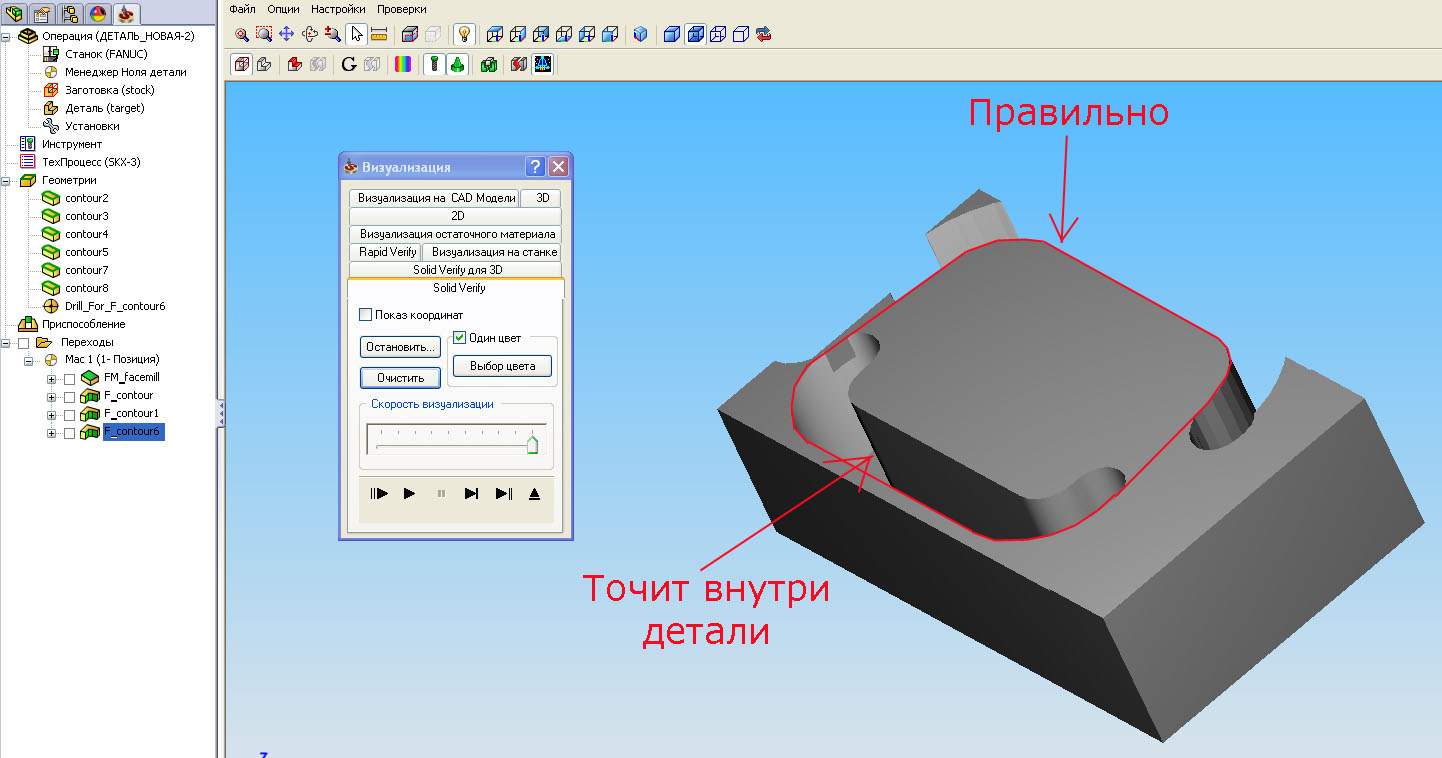

Где выбрать - "Открытая" не могу найти.
Cнова получается какой то бред, до этого в контурной обработке всё было правильно, срезало внешнюю сторону, а теперь стало резать изнутри, делаю всё как и раньше, прямо полтергейст какой то.
sc7.jpg (4057 просмотров) <a class='original' href='./download/file.php?id=14398&mode=view' target=_blank>Загрузить оригинал (169.36 КБ)</a>
Как же так работает программа не пойму ?

Разобрался, бллин.
sc8.jpg (4056 просмотров) <a class='original' href='./download/file.php?id=14399&mode=view' target=_blank>Загрузить оригинал (79.31 КБ)</a>
Re: SolidCAM
У меня чутка по другому , но главное что работает ;)

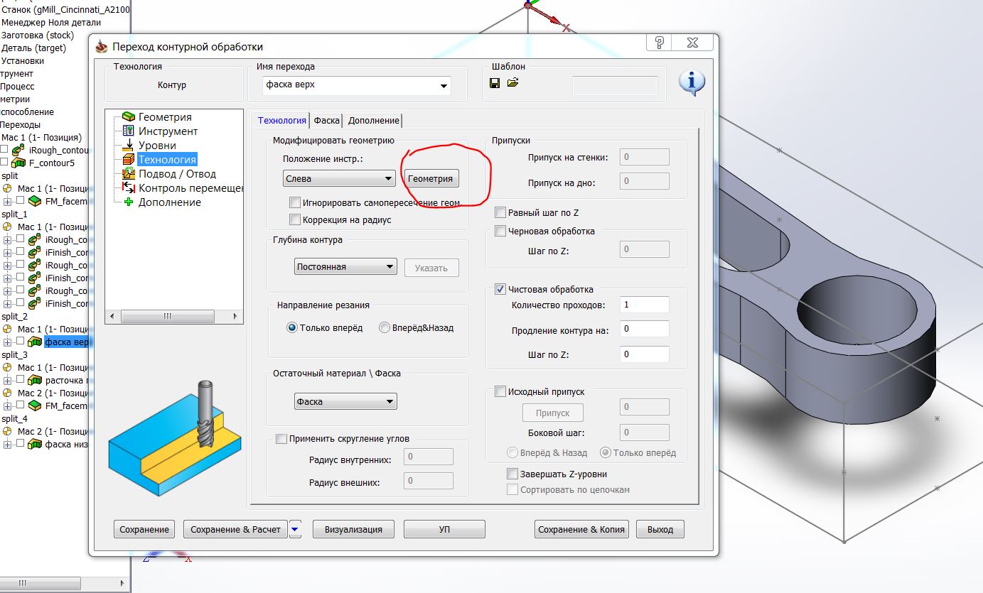

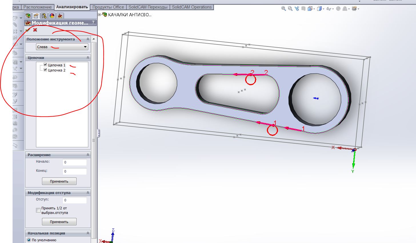

putman писал(а):Cнова получается какой то бред, до этого в контурной обработке всё было правильно, срезало внешнюю сторону, а теперь стало резать изнутри, делаю всё как и раньше, прямо полтергейст какой то.
У контура есть направление обхода (по часовой или против) показывается, когда задаешь контуры стрелкой.
Когда настраиваешь технологию контура (Profile->Technology) там выбираешь обходить контур справа или слева соответственно при движении против часовой стрелки если обрабатываешь внешний контур то выбирай обход справа.
putman
Сообщения: 932
Репутация: 102
Откуда: г. Долгопрудный
Re: SolidCAM
Сообщение putman »
Ок, спасибо.

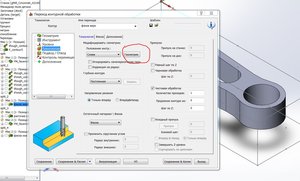

Re: SolidCAM
Ещё... в меню технология есть окошко , геометрия
В нём можно редактировать направление и сторону фрезы
Для люминя , чистовую обработку лучше делать в попутном фрезеровании
Поверхность будет красивее :)
