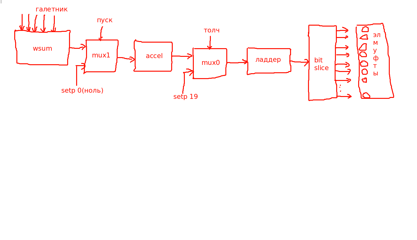

чтоб было наглядней:
Выделение_075.png (3440 просмотров) <a class='original' href='./download/file.php?id=92169&mode=view' target=_blank>Загрузить оригинал (36.75 КБ)</a>
то есть "перенес" mux.1.s32 между wsum и accel
ну и добавил нулевое значение в ладдер для 8,9 ступени(тормоз)
Сообщения: 8167
Репутация: 1589
Re: EMC2+1516Ф1 с эл.магн. муфтами коробки скоростей и подач
Сообщение nkp »
да,и код accel без изменений
то есть - без if (!enable){return;}

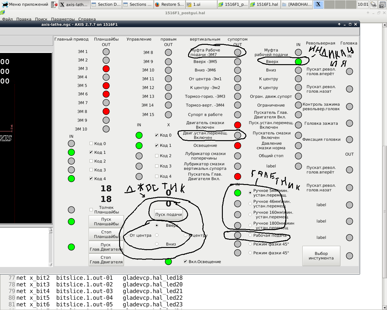

Есть у нас джостик на четыре положения и одна кнопка сверху.Галетник на семь положений выбор режимов работы.
Первые четыре положения это фиксированные подачи-ступени 1,7,11,18,включаются "двигателем установочных перемещений"
Пятая -рабочая подача включается "муфтой рабочей подачи".шестая седьмая режим фазки когда горизонтальная и вертикальная подачи идут одновременно. "IN"-это входа контроля прохождения сигналов с галетника,джостика и т.д.
Галетник переключаем в пятое положение "рабочая подача", на джостике выбираем наравление "вверх,вниз,и т.д."
нажимаем кнопку "Пуск подачи" на джостие, у нас должны включится муфта направления "вверх" ЭМ5,
муфта "рабочей подачи" ЭМ7, лампочка на пулте "супорт в работе", И смотря на какой ступени с 1 по 18 стоит галетник
должны включится муфты ЭМ8-ЭМ15 ступений. Кнопка "Пуск подачи при этом должна встать на самоблокировку,до тех пор пока не переключишь галетник режимов работы или джостик направления ,
При Ручном установочном перемещени 5мм\мин,46мм\мин,160мм\мин,1800мм\мин должны включатся ступени 1,7,11,18
Практический также только в место муфты рабочей подачи должен вкючится "двигатель установочных перемещений"
а кнопка пуск не должна вставать на самоблокировку (пока держишь вкючено) и выбор ступений с 1 по 18 (accelXZ)как я понял не должен в это время реагировать на переключение
Но и при выключение во всех случаях должна срабатывать муфта тормоза ЭМ3 или ЭМ4.
Какие компоненты применить,в этом случае?
Снимок.png (3400 просмотров) <a class='original' href='./download/file.php?id=92239&mode=view' target=_blank>Загрузить оригинал (225.93 КБ)</a>
RABOHAI_1516F1.tar.gz
(26.42 КБ) 992 скачивания
