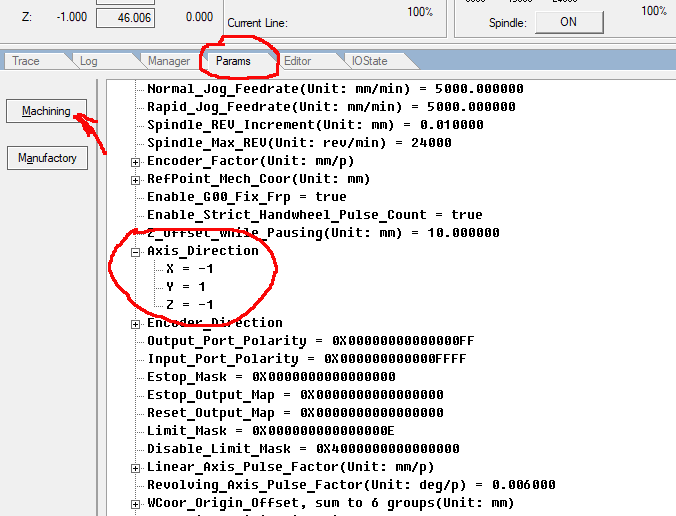

Здравствуйте!!!Помогите, после переустановки в NC studio ввел все данные станка, запустил, дом находится в левом нижнем углу, вот только при калибровке Х не находит дом уходит за пределы стола, и по другим координатам тоже самое, что делать?
Сообщения: 2893
Re: фрезерный ЧПУ по фанера 600*900
Хан писал(а): ↑19 дек 2020, 20:17 Здравствуйте!!!Помогите, после переустановки в NC studio ввел все данные станка, запустил, дом находится в левом нижнем углу, вот только при калибровке Х не находит дом уходит за пределы стола, и по другим координатам тоже самое, что делать?
Зажимаешь одновременно Shift, Ctrl и Alt и двойным кликом мыши во вкладке Params на Machining открываешь настройки.
В обведенном месте меняешь 1 на -1 или наоборот. Закрываешь. Пробуешь после перезагрузки Ncstudio. Устроило - оставляешь. Не устроило снова меняй. Для каждой оси.
Screenshot - 19.12.2020 , 22_00_17.png (10680 просмотров) <a class='original' href='./download/file.php?id=190057&mode=view' target=_blank>Загрузить оригинал (30.01 КБ)</a>
