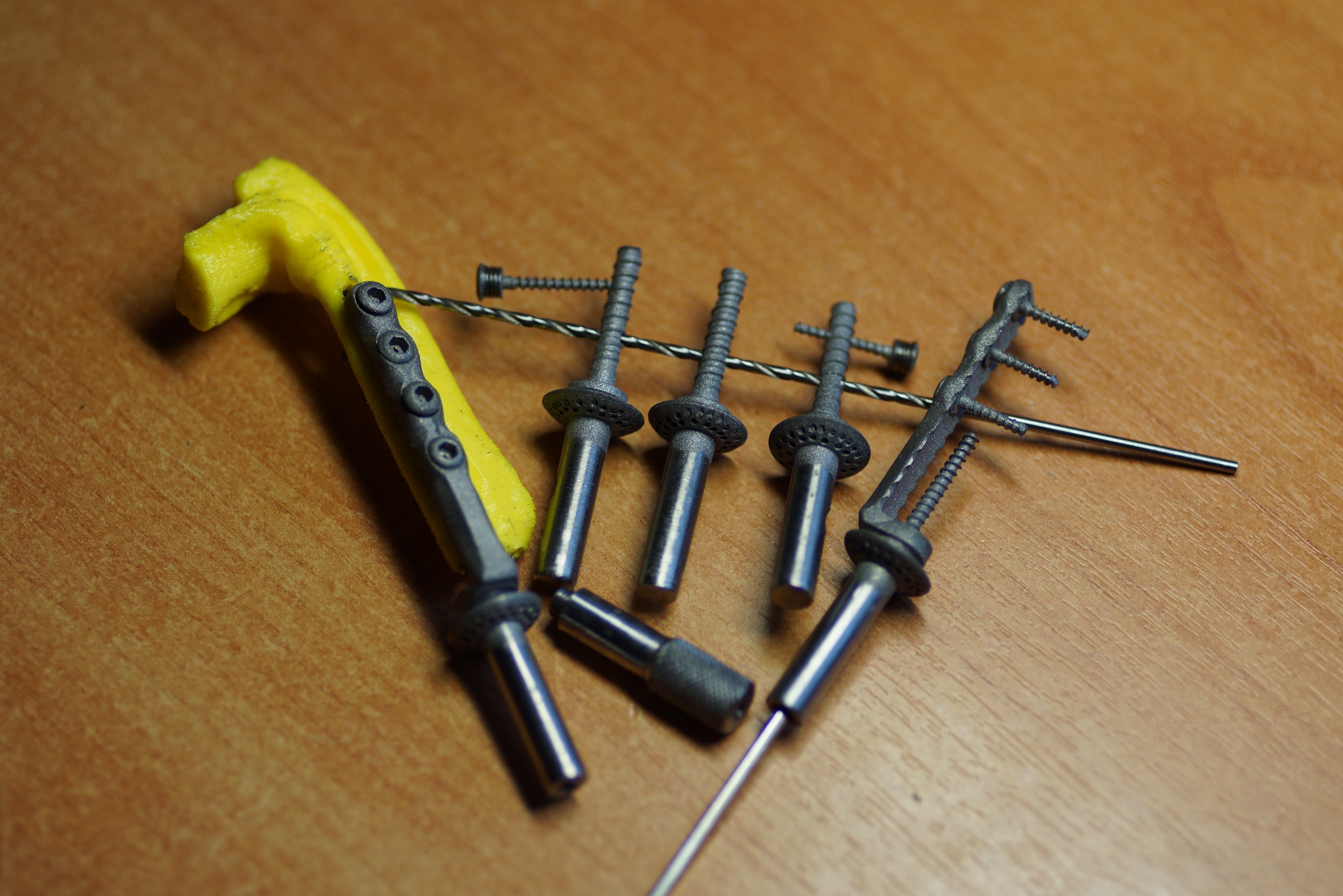

Есть опыт работы по титану - имплантанты по медицине -- только медленные обороты и с анелиночкой .
Согласен со сколом инструмента -- только бритвенный инструмент .
Титан серьёзный метал -- КАК и всё остальное ..

flor, кстати а что за черненькое покрытие на детальках?
нікому нічого не нав'язую.

Сообщение flor »
Пескоструй -- типа дипмет
потом покрываю чистым кальцием ..

flor писал(а):потом покрываю чистым кальцием ..
метод покрытия - напыление?

Сообщение flor »
Правильная вода -- типа накипь в чайнике
Небольшая установка на пескоструй чудно ложится
а главное дешевле не бывает ..
кальций по памяти с водой реагировать будет в комнатных условиях... думаю там что-то более хитрое получается. сам когда-то что-то подобное делал на старой работе. но там мы только крацевали и травили в кислоте чтобы убрать возможные остатки материала режущего

Сообщение flor »
Тут задача покрыть для вживания в ткань ..

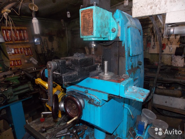

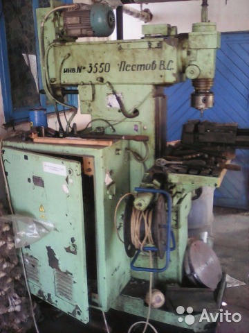

такие варианты есть в продаже, модель не знаю.
"Продам станок в отличном состоянии ,мало эксплуатировался"
Норм? большой не так далеко,поехать посмотреть?

Oleinikov, второй станок нгф110. он слабенький будет, нет автоподач... сомневаюсь короче что он пойдет. а верхний ничего так универсал. по ходам должен быть чтото из ряда 675-676го фрезера

aegis, а у него подача по Х вроде как всей головой, не будет с этим трудностей?

Сообщение aegis »
Oleinikov, У а не Х обычно называют))) нет проблем не должно быть. смотреть на цену, брать с собой фрезеровщика, линейки, индикаторы и ехать обкатывать станок. станок походу ручной, но не переживай - всяко лучше чем непонятно что на валах на опоре
