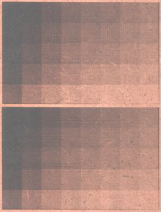

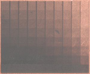

Привет!
Эксперементы печати полутонов изменением скорости перемещения лазера и мощности лазера показали интерестные результаты!
Печатал на GRBL 0.9j
Лазер - 2.5W
Метод печати изменение скорости показал наилучший результат.
Test1-F.jpg (7317 просмотров) <a class='original' href='./download/file.php?id=94461&mode=view' target=_blank>Загрузить оригинал (2.94 МБ)</a>
При печати методом изменения мощности появляются полосы на переходах между разными мощностями лазера.
Test1-S.jpg (7317 просмотров) <a class='original' href='./download/file.php?id=94462&mode=view' target=_blank>Загрузить оригинал (12.31 МБ)</a>
Файлы для тестовой печати.
TestFiles.rar
(1.63 КБ) 533 скачивания
selenur, вывод однозначен - полутона печатать нужно изменением скорости. Про изменение мощности и паузы можно забыть.

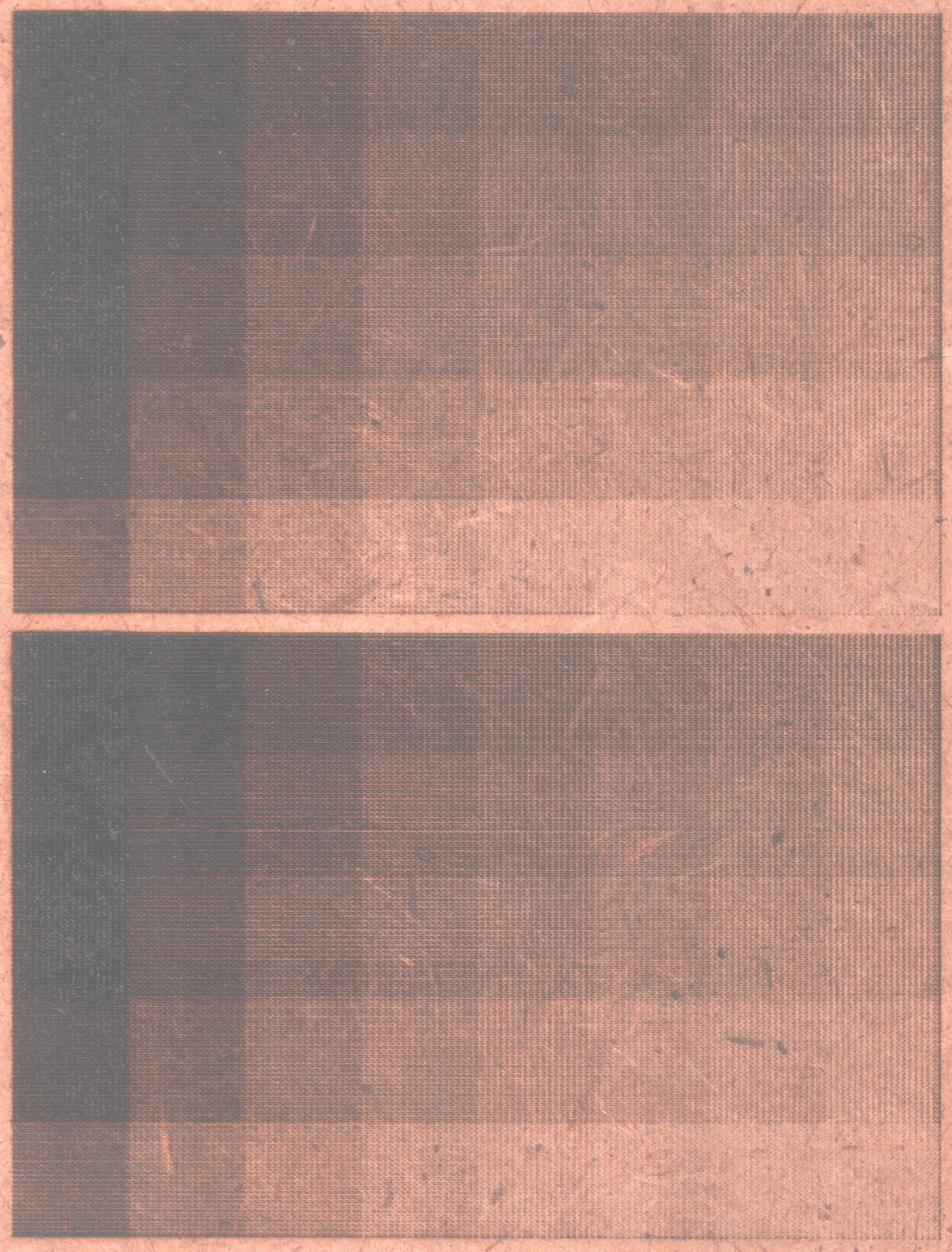

Привет всем!
staltech, спасибо за подсказку.
Печать изменение мощности лазера на прошивке sr480 - показала отличный результат:
Test1-sr480-S.jpg (7255 просмотров) <a class='original' href='./download/file.php?id=94586&mode=view' target=_blank>Загрузить оригинал (4.32 МБ)</a>
Файл для тестов:
Test-S.rar
(957 байт) 418 скачиваний
selenur, на прошивке sr480 можно управлять и мощностью лазера.

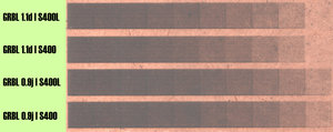

Сообщение MAX3000 »
staltech писал(а):MAX3000 Если будет возможность, сделай тест на версии GRBL 1.1 в режиме Laser mode.
Вот что получилось:
0001.jpg (7197 просмотров) <a class='original' href='./download/file.php?id=94662&mode=view' target=_blank>Загрузить оригинал (5.87 МБ)</a>
Здесь сравнение двух прошивок GRBL 0.9j и GRBL 1.1d.
$120/1/2 = 1000
GRBL 1.1d - LeserMode ($32 = 1)
Похоже в GRBL 1.1d неправильно отрабатывается мощность лазера - она как бы сдвинута на одну позицию.
selenur, обрати внимание на разницу печати GRBL 1.1d - ЭТО ВАЖНО!
GRBL 1.1d | S400 (файл - Test-S400.cnc) - команды перемещения, мощности и включения лазера передаются одной строкой - результат отличный:
G1 X10 S1000 M3
G1 X20 S900
G1 X30 S800
G1 X40 S700
G1 X50 S600
G1 X60 S500
G1 X70 S400
G1 X80 S300
G1 X90 S200
G1 X100 S100
M5

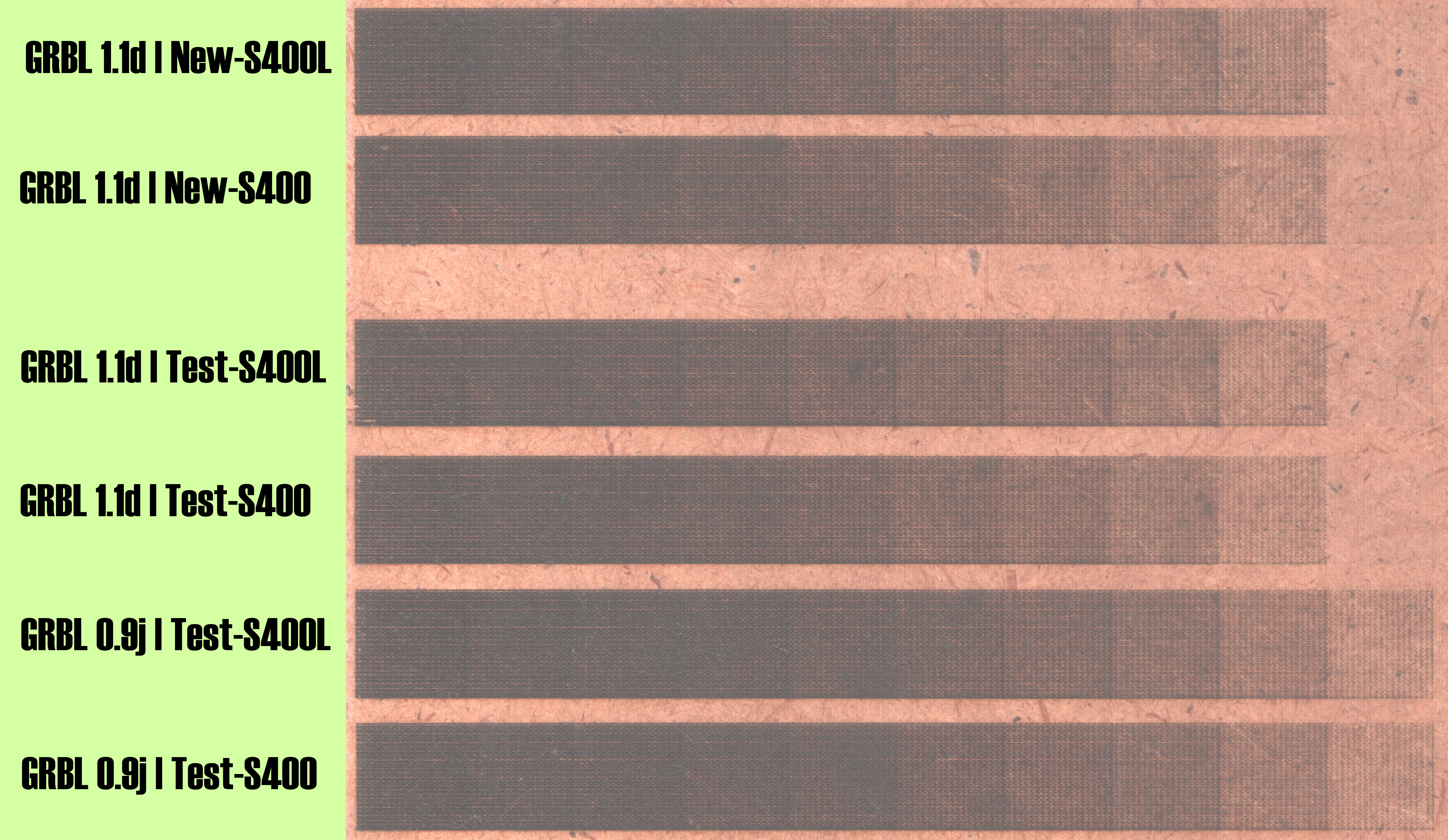

Связался с автором прошивки GRBL v1.1d по поводу разницы PWM версий GRBL 0.9j и GRBL v1.1d - вот что ответил:
The PWM calculation was actually updated to be more correct, compared to the v0.9 version. So, I'm not too surprised that you are getting slightly different results.
However, I did find a small bug with the altered calculation. If what you are seeing is related to that. Hang tight. Just note, that you may still see a slight difference between v0.9 and v1.1 once that fix is posted due to the previously mentioned calculation update.
Вот результат прожига на новой прошивке:
0001.jpg (7169 просмотров) <a class='original' href='./download/file.php?id=94704&mode=view' target=_blank>Загрузить оригинал (11.93 МБ)</a>
Как видите файлы от версии GRBL v0.9j не подойдут для версии GRBL v1.1d
