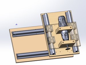

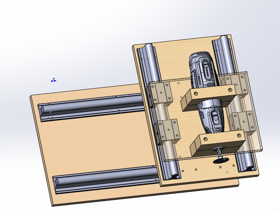

Я вон чего сегодня наваял

Херово наваял ) меняй морду, жутко бесит когда при обработке фрезы нихрена не видно, и когда думаешь: "Проскочит он у меня над крепежкой в 5 мм толщиной, или цеплянет?", и надеешься что вырезанная деталька из листа не выскочит и не станет как противотанковый еж поперек суппорта... В общем делай чтоб шпиндель побольше всего остального торчал...

N1X писал(а): Херово наваял ) меняй морду, жутко бесит когда при обработке фрезы нихрена не видно, и когда думаешь: "Проскочит он у меня над крепежкой в 5 мм толщиной, или цеплянет?", и надеешься что вырезанная деталька из листа не выскочит и не станет как противотанковый еж поперек суппорта... В общем делай чтоб шпиндель побольше всего остального торчал...
хреново, зато сам =)
я уже и так крутил и эдак - дремель фигово, что вынести нельзя за плиту - не закрепишь его по другому особо, буду думать конечно, спасибо за совет.
А длиннее плиту на которой дремель лежит делаешь - получаешь что крепеж шпинделя далеко за каретками - боюсь рычаг большой будет - выламывать начнет.
Мой Ютуб канал.
Re: SolidWorks
Длиннее плита - ничего не изменится, будет так же торчать. Хоть углы срежь, они на жесткость не особо работают...
Просто у нас ща похожий концепт - мечает периодически... ) Новую оську товарищ нарисовал поинтереснее...

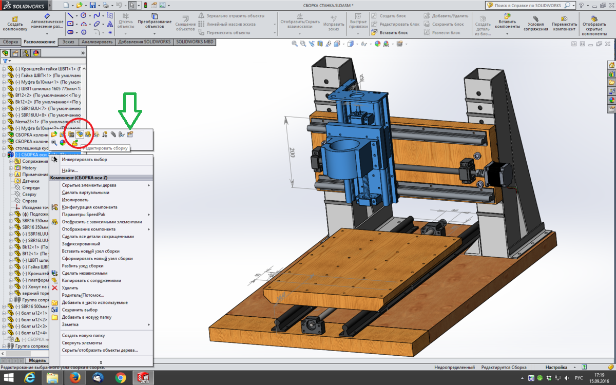

Taganrog писал(а):Нет такой возможности почему то из другой сборки. Да и эта деталь не должна перемещаться.
Вот она и не перемещается. Фиксация действует на любом уровне сборок.
aegis
Сообщения: 3115
Репутация: 1810
Настоящее имя: Михайло
Re: SolidWorks
Сообщение aegis »
Taganrog писал(а):Да и эта деталь не должна перемещаться
она зафиксирована в сборке нижнего уровня. она там не двигается. как уже правильно писали надо зайти в свойства сборочной единицы и поставить свободное перемещение.
Скриншот 2016-09-15 17.19.04.png (4450 просмотров) <a class='original' href='./download/file.php?id=90395&mode=view' target=_blank>Загрузить оригинал (803.32 КБ)</a>
UAVpilot писал(а):Фиксация действует на любом уровне сборок.
не совсем так специально даже солид запустил проверить. фиксация это считай базовая деталь

UAVpilot писал(а):Вот она и не перемещается. Фиксация действует на любом уровне сборок.
ошибочно это утверждение. Не знаю как словами описать, потому:
https://www.youtube.com/watch?v=mTzy-sFO1Kg
"Зафиксированная" поверхность отлично перемещается вместе со всей сборкой. А вот как влиять на вложенную сборку так и не разобрался. Пока только через ее редактирование.

Re: SolidWorks
Сообщение aegis »
удалил а теперь мой вариант. не поленился видио снял
Последний раз редактировалось aegis 16 сен 2016, 10:47, всего редактировалось 1 раз.

aegis писал(а):https://www.youtube.com/watch?v=daMsxAN6JM8 а теперь мой вариант. не поленился видио снял
Ничего удивительного. У тебя зафиксирована вся сборка, а у него в подсборке деталь.
Мой Ютуб канал.
Re: SolidWorks
Taganrog писал(а):"Зафиксированная" поверхность отлично перемещается вместе со всей сборкой.
Потому что здесь перемещается сама сборка.
