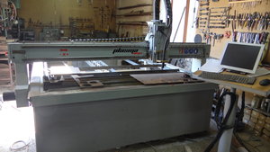

на первой фотке написано HD Plasma это к плазме Мах100 не относится
по второй автору такого качества не видать, для этого нужно видеть конструкцию стола станка. Фото станка vitaliy_tex, запрашивал, но так мы его и не увидили
по третий не шибко похоже на плазму

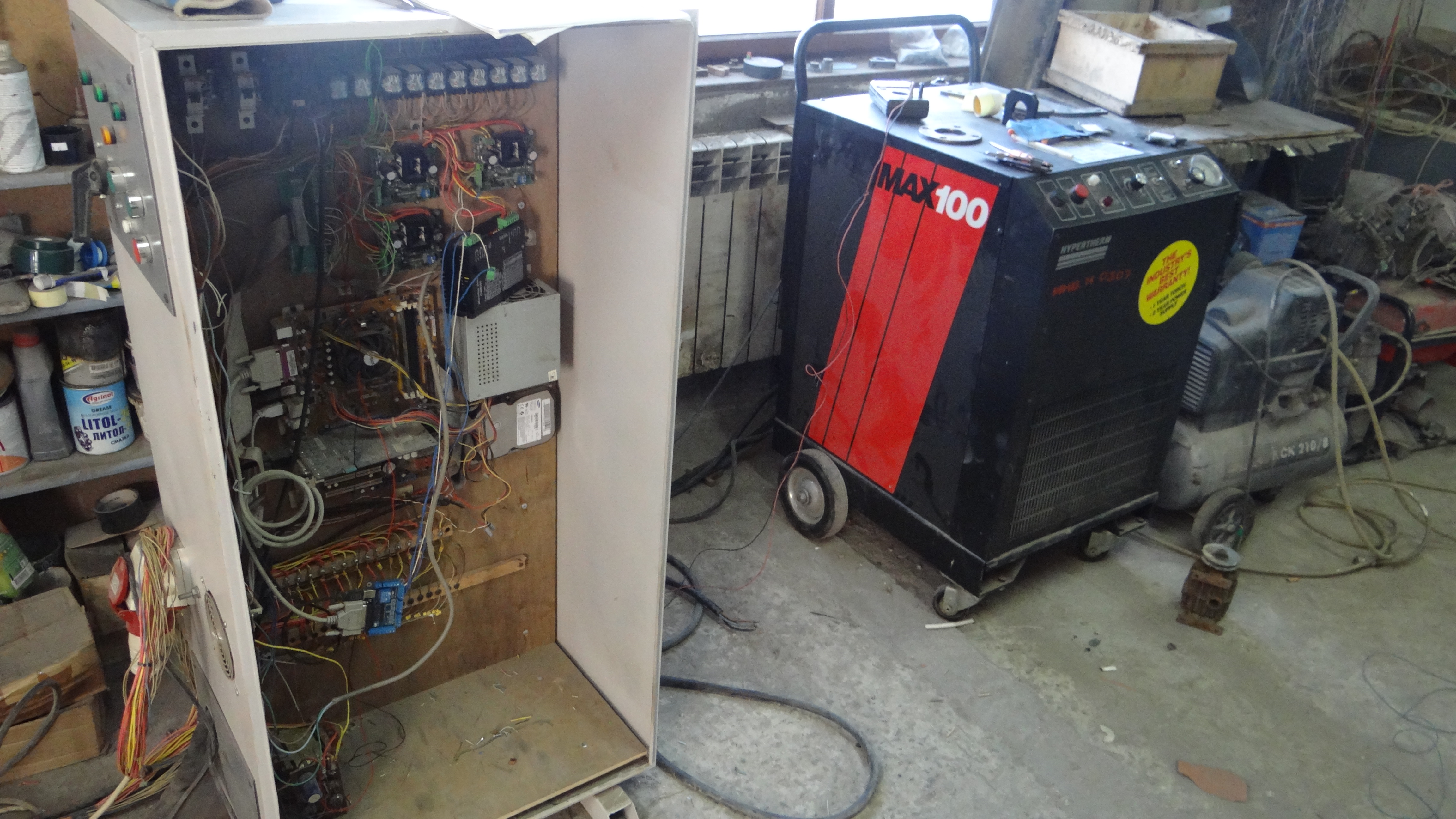

Тут, да - виноват, я прикрепил фотографии Hypertherm HyPerformance HPR400XD (были под рукой).
Я не понял правильно просьбу.
Фотку, которая не похожа на плазму - убрал.

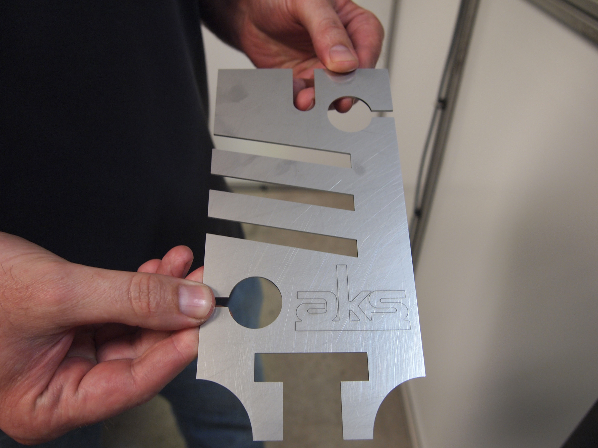

P6170479.JPG (1968 просмотров) <a class='original' href='./download/file.php?id=16137&mode=view' target=_blank>Загрузить оригинал (552.73 КБ)</a>
Предполагаю, что это лазерная резка Hypertherm и она случайно попала в мою папку с фотографиями.
Re: Вопросы по пламенному раскрою металла...
michael-yurov писал(а):Предполагаю, что это лазерная резка Hypertherm и она случайно попала в мою папку с фотографиями.
плазма такой тонкий лист оплавит на углах, и потом нужно его еще пошлифовать чтоб не было видно обгоревших краев.

michael-yurov писал(а):Hypertherm HyPerformance HPR400XD
ето для меня пока задорого я выхожу з тово на что тяну!!
но думаю если максимально удосконалить МАХ 100
может я добюсь хорошого результата
как думаете ????

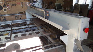

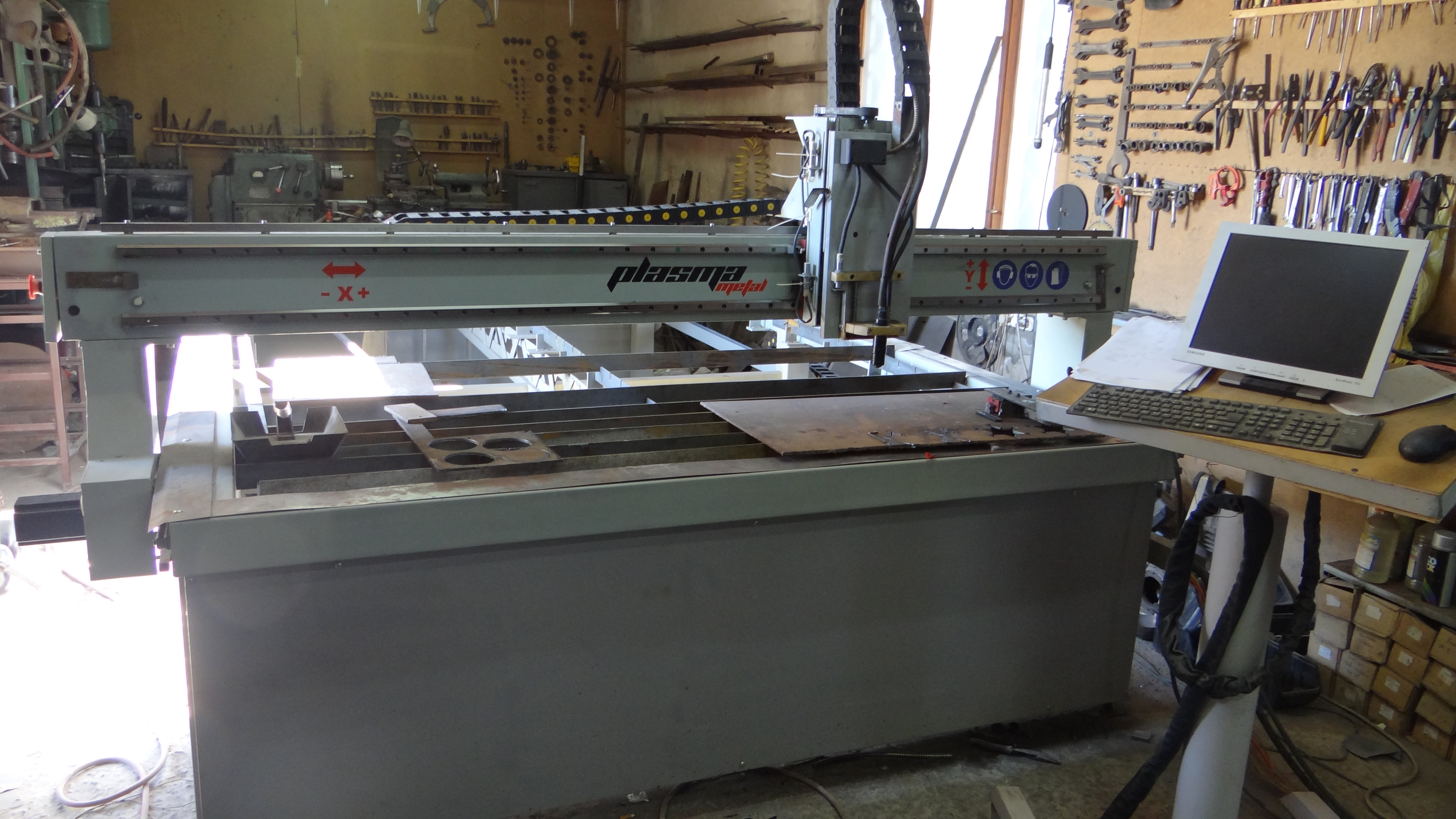

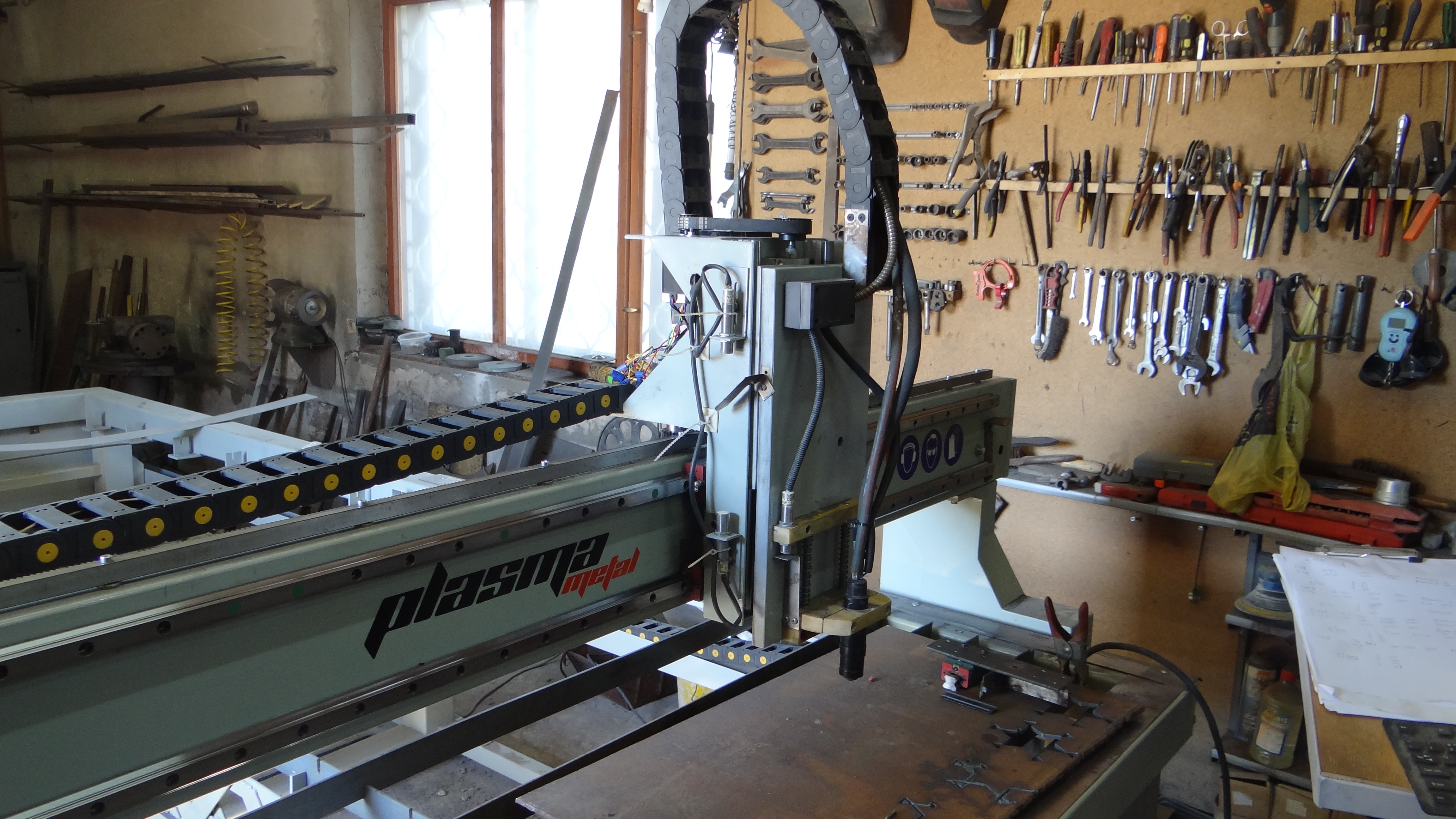

вот так вышло
DSC01666.JPG (1930 просмотров) <a class='original' href='./download/file.php?id=16159&mode=view' target=_blank>Загрузить оригинал (3.36 МБ)</a>
DSC01665.JPG (1930 просмотров) <a class='original' href='./download/file.php?id=16160&mode=view' target=_blank>Загрузить оригинал (3.12 МБ)</a>
DSC01668.JPG (1930 просмотров) <a class='original' href='./download/file.php?id=16161&mode=view' target=_blank>Загрузить оригинал (3.44 МБ)</a>
DSC01669.JPG (1930 просмотров) <a class='original' href='./download/file.php?id=16162&mode=view' target=_blank>Загрузить оригинал (2.71 МБ)</a>
я стремлюсь стать профи
Ну так - Красота!
Еще получше многих серийно производимых будет!
Да, выглядит зачетно :good:, даже неожиданно как-то :).
Есть уже результаты реза? Сфоткай по крупнее что получается?
а ты портал где взял? вместе с плазмой купил?
теперь фото реза нужно.
По поводу электроники пара вопросов есть.
Какая фильтрующая емкость у блока питания?
И мне сильно не нравятся очень длинные провода к двигателям.
Какого сечения провода?
и в идеале - их бы стоило переплести попарно (витую пару к каждой обмотке).
