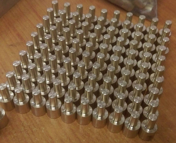

накрошил пеньков.
153 шт. две установки.
можно было и с одной, но "хорошая мысля приходит апосля" ))

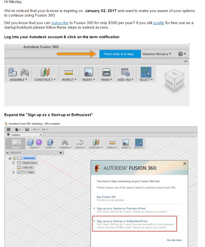

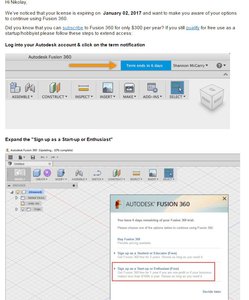

Re: Установка ЧПУ на 16И05АФ10
Они ща росылку делают, че то пишут про 2 января 2017 года и 300 баксов
Кому еще пришло? Чего конкретно хотят?

да, и мне интересно. за 300 баков нормальный кам? хочу!

pkasy писал(а): за 300 баков нормальный кам? хочу!
Это годовая подписка.
https://knowledge.autodesk.com/support/ ... -2016.html
Тактика наркодилера - первая доза бесплатно.

For Hobbyists and Startups making less than $100K per year - бесплатно максимальная версия.

Николай, они заметили, что твоя версия заканчивается. И делают тебе предложение подписаться. И далее по тексту если ты квалифицируешься как начинающий или хоббист, то бесплатно.
Возможно, это не для всех. И, кстати, это AutoDesk? и как? без нареканий по траеториям?
nik1 писал(а):типа того, но я хз что это , с англицким не силен :)
Это просто предложение продлить подписку, для дальнейшего использования.
