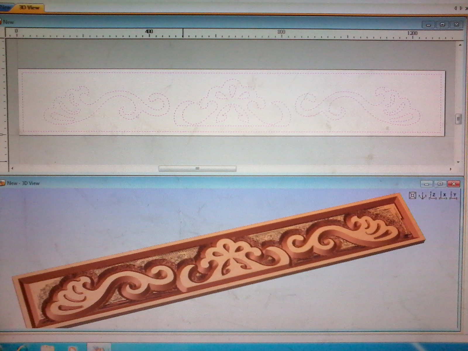

все выпилилось. фото я выкладывал в своей теме.
просто некоторые вещи выпиливались глупо. имху.

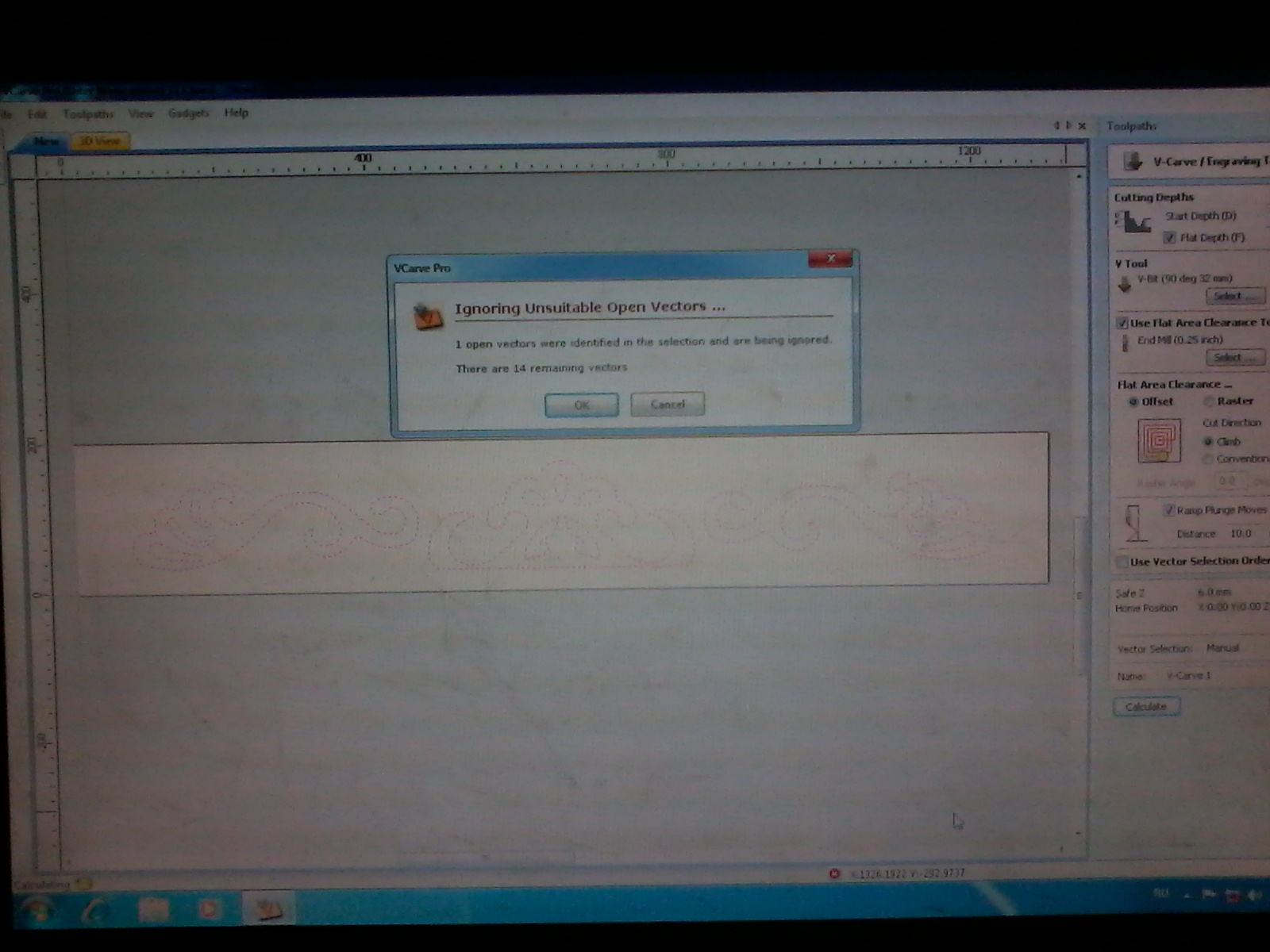

При нажатии на calculate выскакивает окошко , что то с открытыми и закрытыми векторами. Что это за Iqnorinq Unsuitable Open Vectors

Сообщение Боотур »
Почему то выборка не идет. Что не так делаю? Сорри за фото, доступ к сети через комп пока нету.
20141027_101654.jpg (3806 просмотров) <a class='original' href='./download/file.php?id=35565&mode=view' target=_blank>Загрузить оригинал (565.19 КБ)</a>
megagad
Сообщения: 3152
Репутация: 712
Re: Vectric VCarve
Сообщение megagad »
Боотур писал(а):Почему то выборка не идет.
Скрин окошка с готовыми УП можно? Там должно появится две УП - гравировка и выборка.

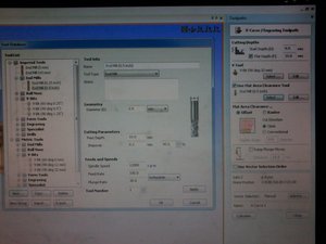

Сообщение Боотур »
Проблему решил добавив фрезу концевую с большим диаметром (5мм).
А так до этого выставлял то что было в базе.
