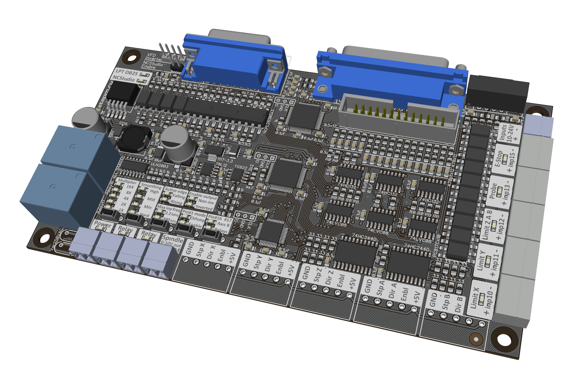

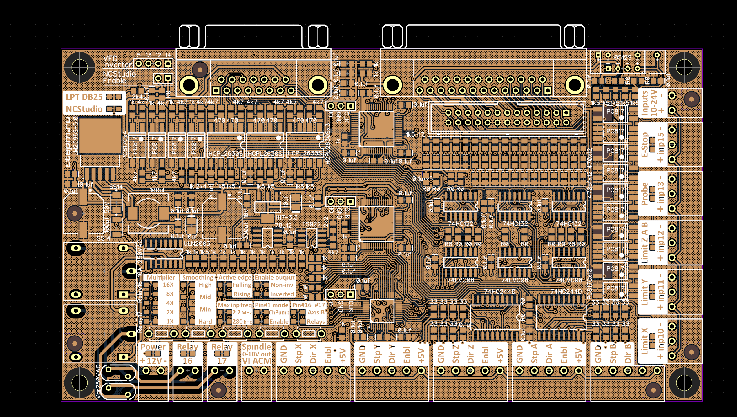

Плату переработал, новая версия уже изготовлена и движется из Китая в мою сторону.
По функционалу близка к текущей белой, но убрал опторазвязку от LPT (вместо нее подтяжка к +5 В, RC фильтр и триггеры Шмитта) и немного упростил выбор входа NCStudio / LPT (без отключения кабелей).

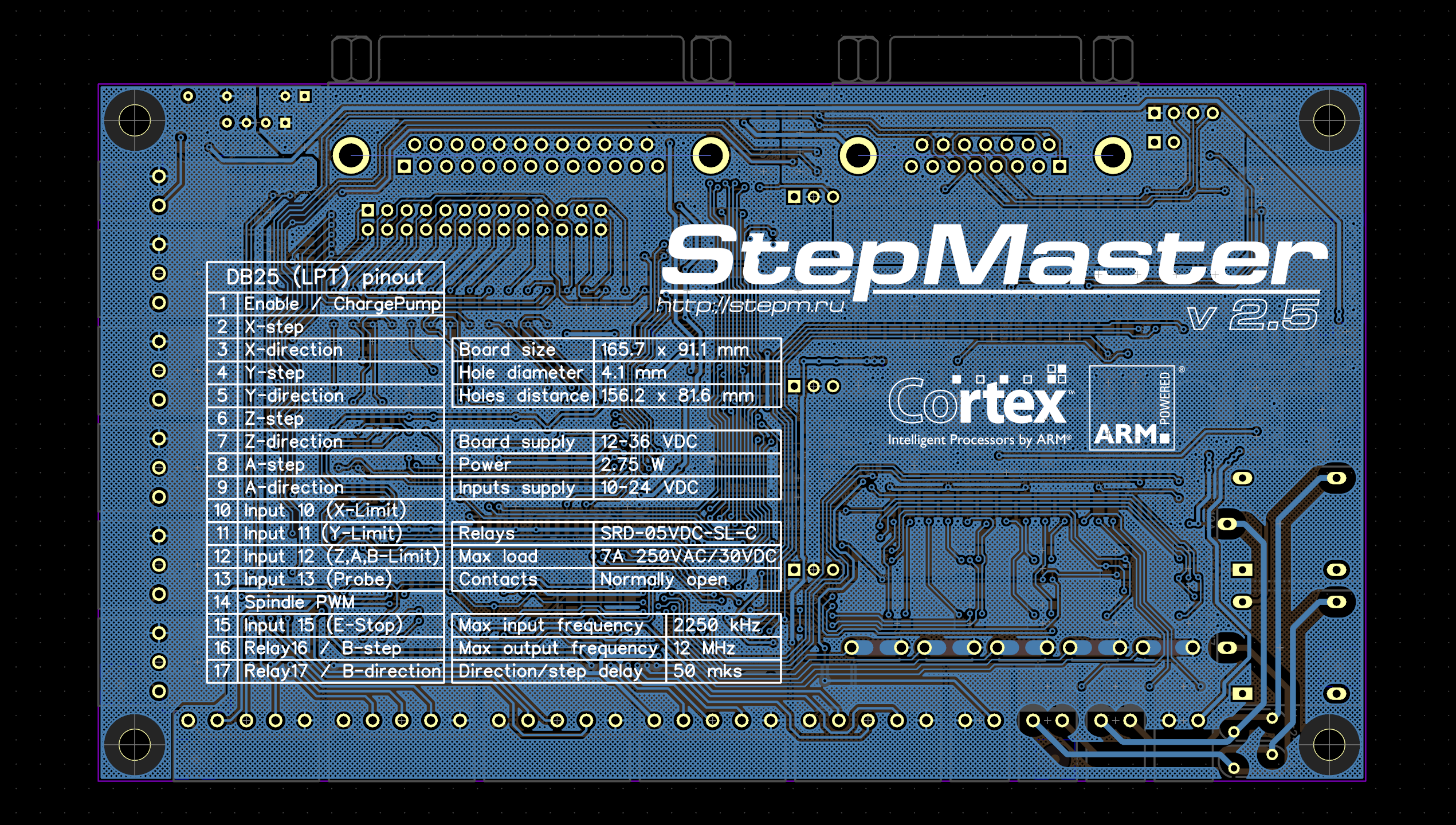

michael-yurov писал(а):Direction/step delay: 50 mks
Это называется "по русски английскими буквами". :)
Либо "50 мкс", либо "50 μs", либо "50 us"
Ну и в данном случае павильнее "Relay" и "Contact" без s на конце.

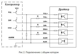

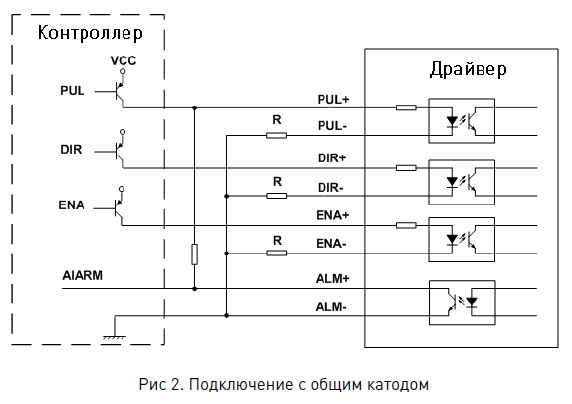

Помогите подключить ALARM c драйвера AM882H к белой плате StepMaster. Подключение раздельное
В данный момент драйвера подключены по схеме с общим катодом
подключение.jpg (2736 просмотров) <a class='original' href='./download/file.php?id=69925&mode=view' target=_blank>Загрузить оригинал (42.95 КБ)</a>
ALM+ по логике нужно подключать к входу INP10,11,12.13.15
а вот ALM- к какой земле: подключения моторов или датчиков
резистор, который расположен вертикально, я на форуме вычитал приблизительно номиналом 1кОм (какой мощности? 1/4 w будет достаточно?)
Re: StepMaster - Отзывы, Вопросы, Советы.
Александр Эфа писал(а):ALM+ по логике нужно подключать к входу INP10,11,12.13.15
ALM+ к "+" (со стороны входов), ALM- к inpXX.
Резисторы не нужны.
Никаких связей с линиями Step/Dir/Enable быть не должно.

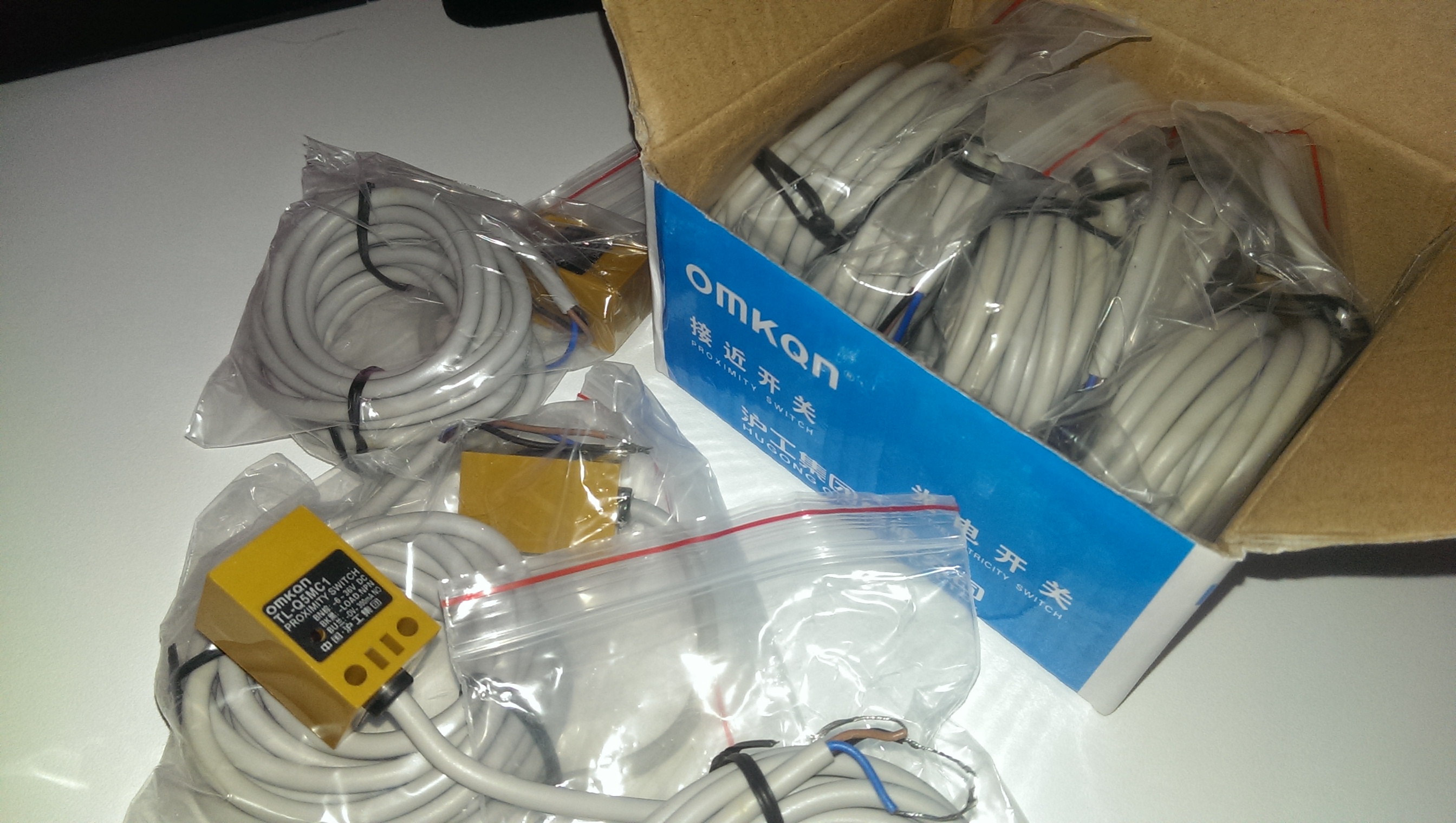

Китайцы в своем репертуаре :)
OMKQN - это звучит! :cry:
Сергей Саныч писал(а):Китайцы в своем репертуаре :)
Можно было и с названием OMRON купить http://world.taobao.com/item/4263820423 ... qaK#detail
Но я сомневаюсь, что была бы какая-то разница :hehehe:
