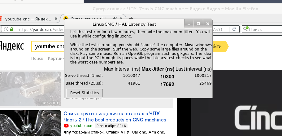

отключил плюшки с гипертридингом, получил вот такой результат при двух шестеренках и видео с ютуба:
image1.png (3818 просмотров) <a class='original' href='./download/file.php?id=135754&sid=05a62a953944c989465de1367d7957c8&mode=view' target=_blank>Загрузить оригинал (138.04 КБ)</a>
Нормуль?
PKM
Сообщения: 4132
Репутация: 705
Re: МС 12-250, 4-х осевой с автосменой.Реконструкция
Сообщение PKM »
Даже отлично

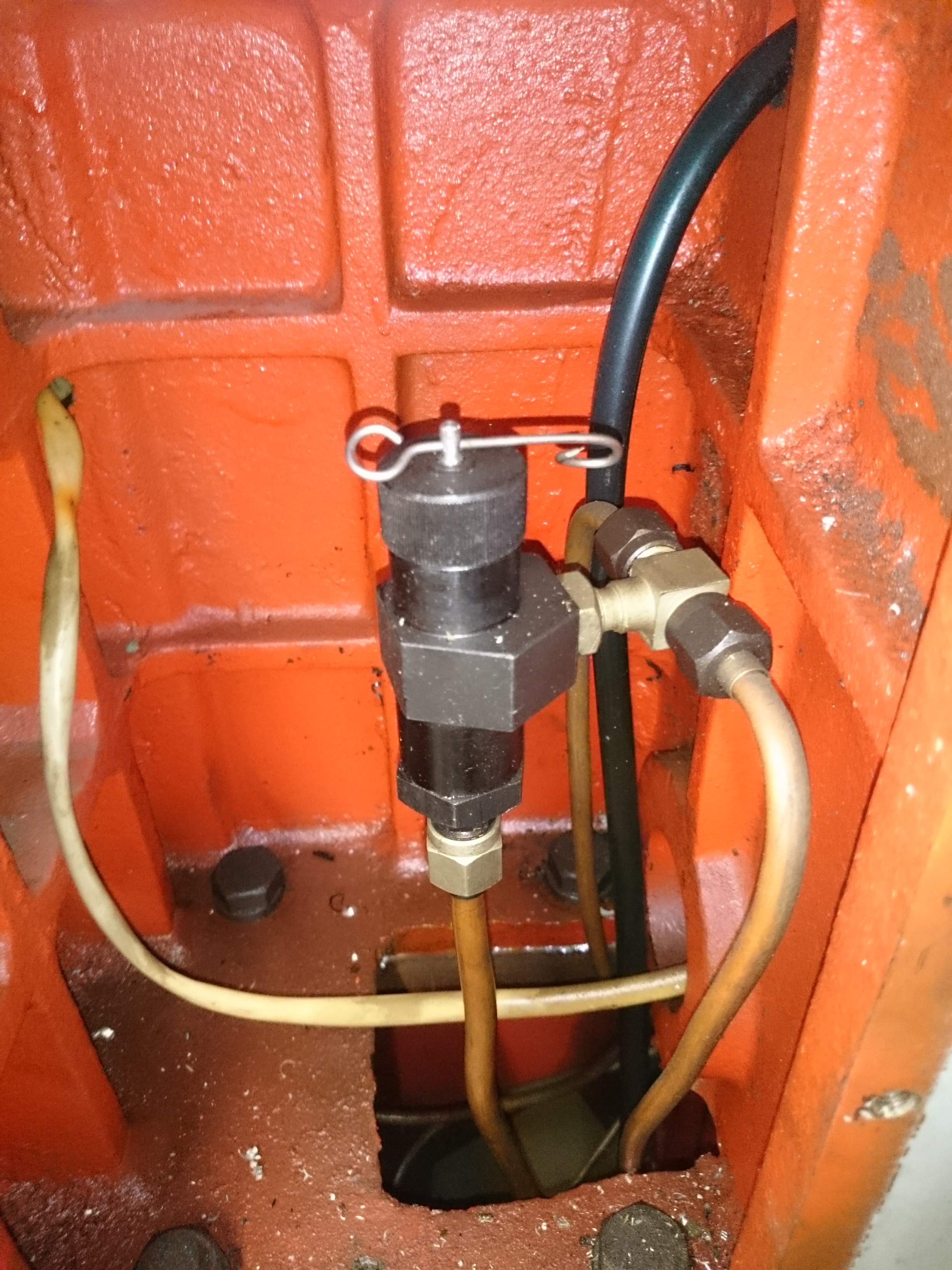

Duhas писал(а):я был бы рад увидеть место соединения трубок гидроподпора стола, по идее боковая крышка колонны нижняя, справа если смотреть как на фото с цилиндрами.
сделал фото этого места
DSC_0835.JPG (3492 просмотра) <a class='original' href='./download/file.php?id=136584&sid=05a62a953944c989465de1367d7957c8&mode=view' target=_blank>Загрузить оригинал (2.98 МБ)</a>
Похоже на редуктор, регулировать расход масла в гидроцилиндры подпора стола.

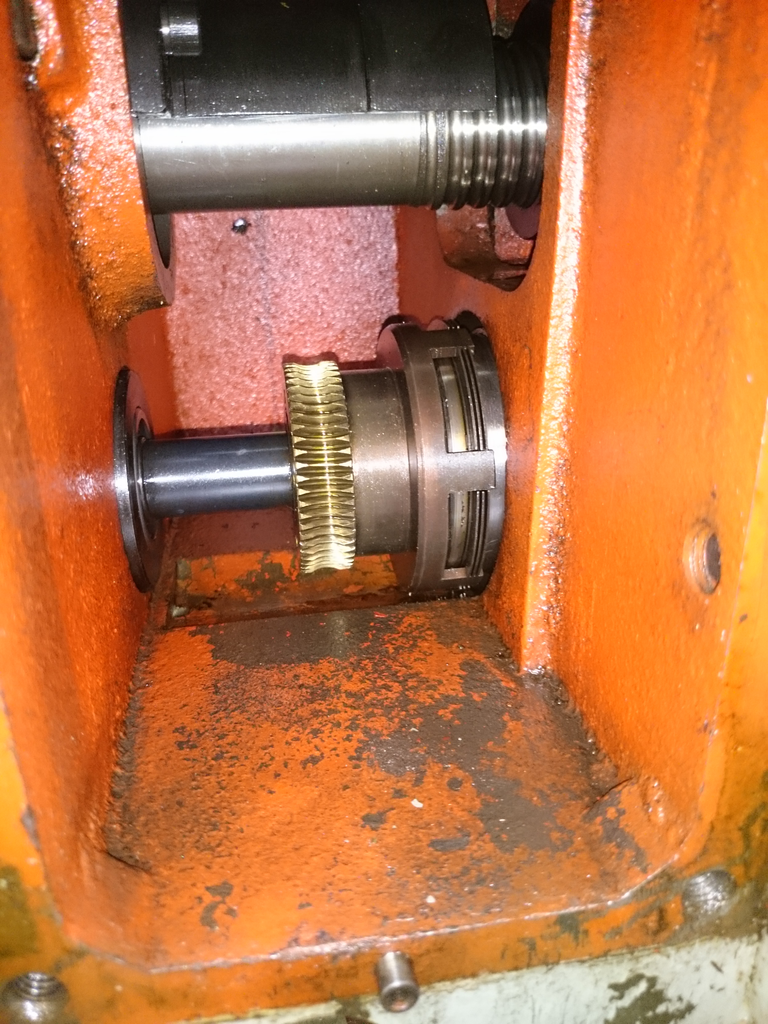

попытался снять коробку, не получилось. Либо там вал какой-то ее держит, либо приклеена крепко. Она переключается гидравликой или через редуктор мотором? Сейчас вроде напрямую крутит, может оставить пока...
Непонятно предназначение вот этого узла рядом с коробкой, правее и выше стоит. на валу мотора червяк, червячное колесо на валу привода шпинделя, посадка через фрикционную муфту.
DSC_0836.JPG (3492 просмотра) <a class='original' href='./download/file.php?id=136585&sid=05a62a953944c989465de1367d7957c8&mode=view' target=_blank>Загрузить оригинал (3 МБ)</a>
с обратной стороны муфты два провода. Это электромагнит для блокировки фрикциона?
DSC_0837.JPG (3492 просмотра) <a class='original' href='./download/file.php?id=136586&sid=05a62a953944c989465de1367d7957c8&mode=view' target=_blank>Загрузить оригинал (2.83 МБ)</a>
Этот узел вообще для чего? доворачивать шпиндель в положение смены инструмента?

за фото спс, так и думал что там эта штука стоит, у меня разобрано все и не мной )
червяк как я понимаю да, для ориентации шпинделя.

червячное колесо жестко с валом не соединено, пальцем легко удерживается от вращения...
Duhas
Сообщения: 1842
Репутация: 285
Откуда: Красноярск
Сообщение Duhas »
там ЭМ муфта, на среднем фото справа от черв. колеса видно пластины муфты как раз

Сопротивление обмотки муфты измерь, с провода на корпус. Там и можно будет попробовать прикинуть напряжение... Кстати прикольное решение, обычно просто главным приводом ориентируют, зачем они так заморочились?

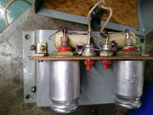

а в существующей схеме логика видимо такая: главный привод шпинделя остановился как попало, включилась ЭМ-муфта, 110-вольтовым моторчиком через червячную передачу довернули шпиндель в позицию смены, чем-то определили, что это именно та самая позиция (круговой индуктосин???) ну и менять инструмент. Схемы нету, куча домыслов...
я со станка снял пару коробочек без маркировки, связь с внешним миром по двум проводам. сегодня открою. сфотографирую. Ну и коробку крупным планом
DSC_0842.JPG (3378 просмотров) <a class='original' href='./download/file.php?id=136652&sid=05a62a953944c989465de1367d7957c8&mode=view' target=_blank>Загрузить оригинал (2.43 МБ)</a>
два плеча с электролитами, бумажными кондерами и диодами. Это что-ли схема запуска? Изображение
Диодами напряжение подрезали? вешалась эта коробочка на 127В мотор.

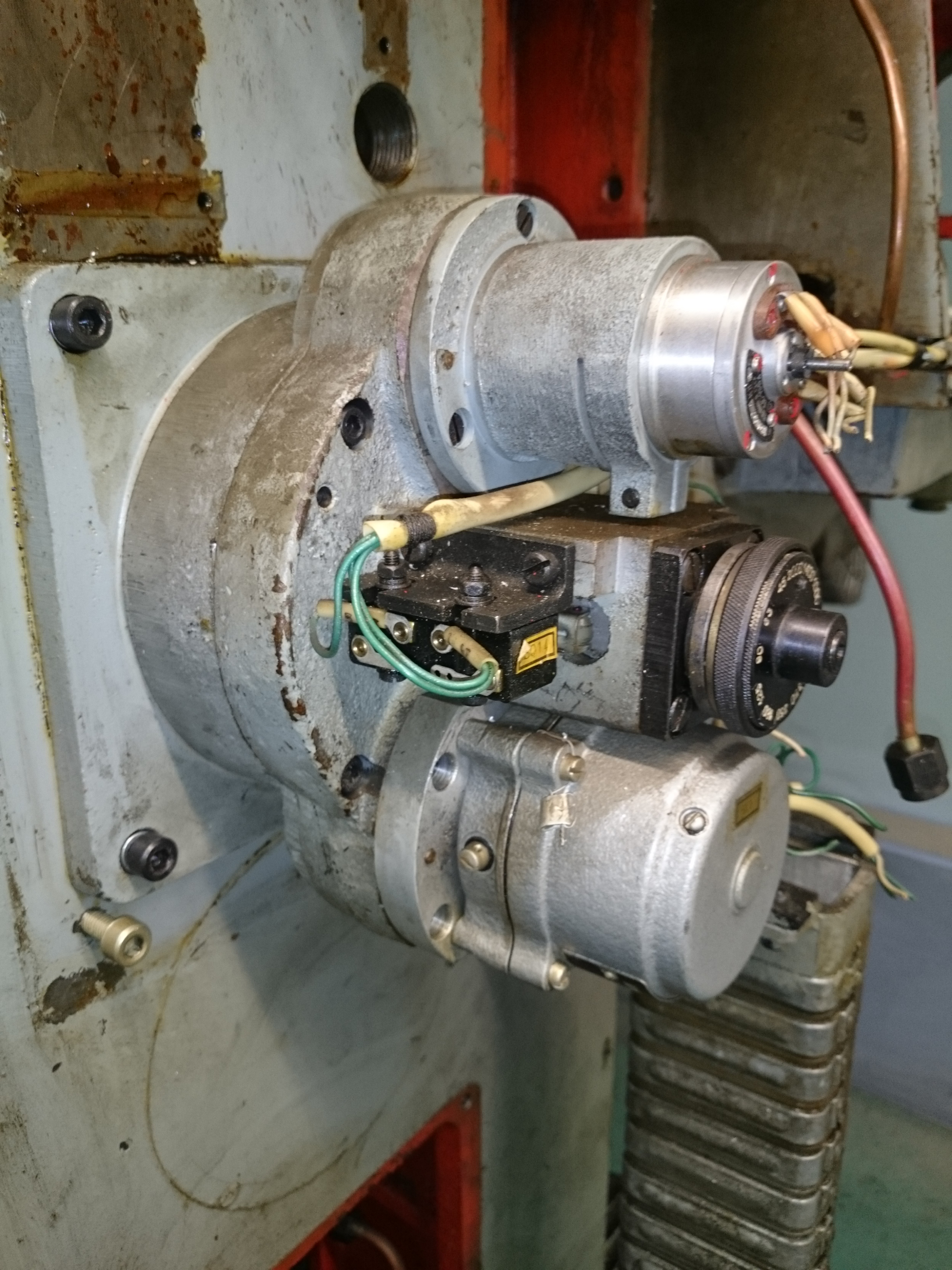

вот внешняя часть коробки:
DSC_0838.JPG (3378 просмотров) <a class='original' href='./download/file.php?id=136648&sid=05a62a953944c989465de1367d7957c8&mode=view' target=_blank>Загрузить оригинал (2.65 МБ)</a>
DSC_0839.JPG (3378 просмотров) <a class='original' href='./download/file.php?id=136649&sid=05a62a953944c989465de1367d7957c8&mode=view' target=_blank>Загрузить оригинал (2.64 МБ)</a>

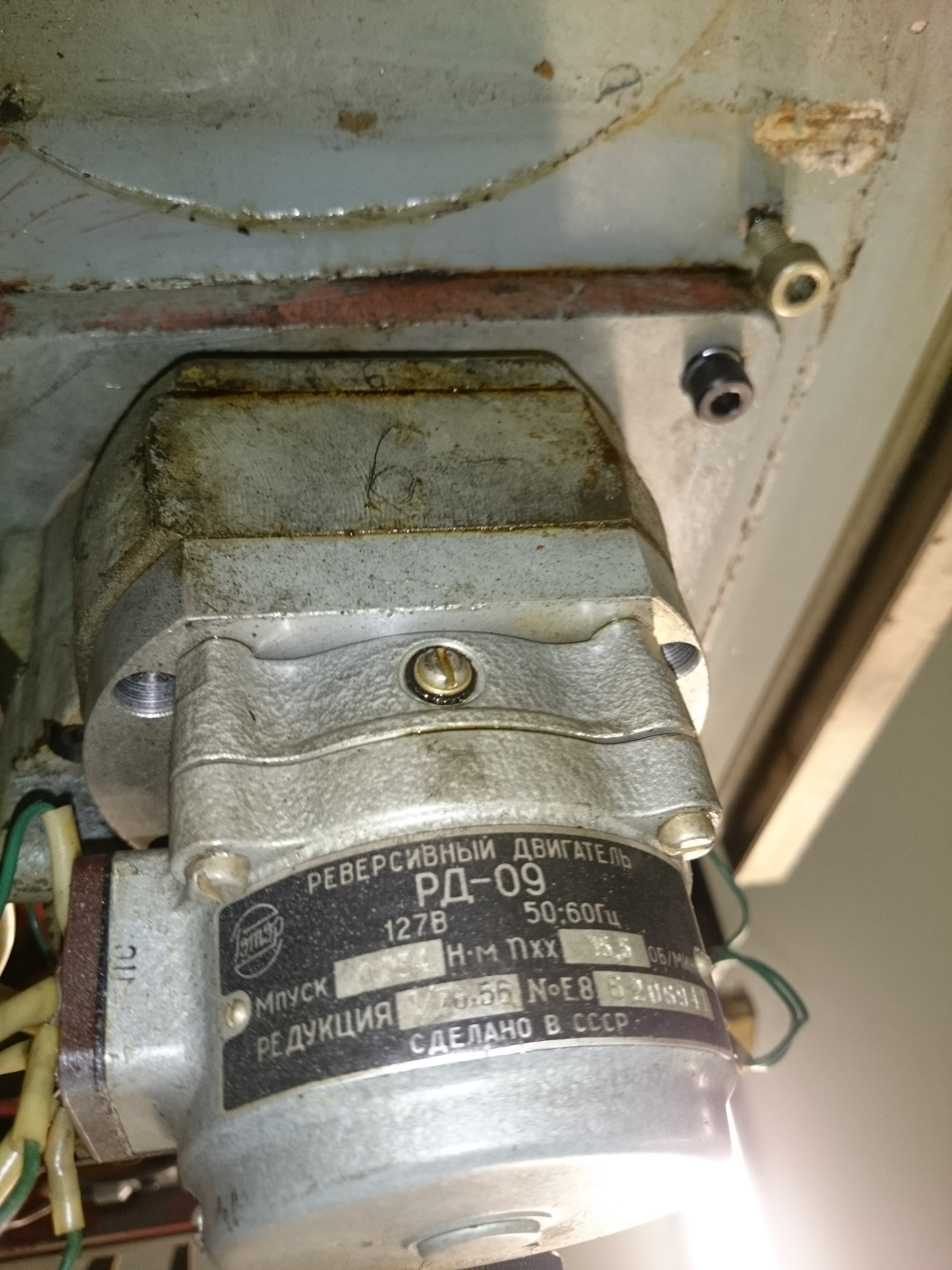

из нее торчит редукторный движок

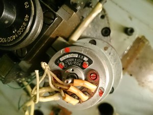

и вот это чудо
DSC_0840.JPG (3378 просмотров) <a class='original' href='./download/file.php?id=136650&sid=05a62a953944c989465de1367d7957c8&mode=view' target=_blank>Загрузить оригинал (2.51 МБ)</a>
сельсин...
