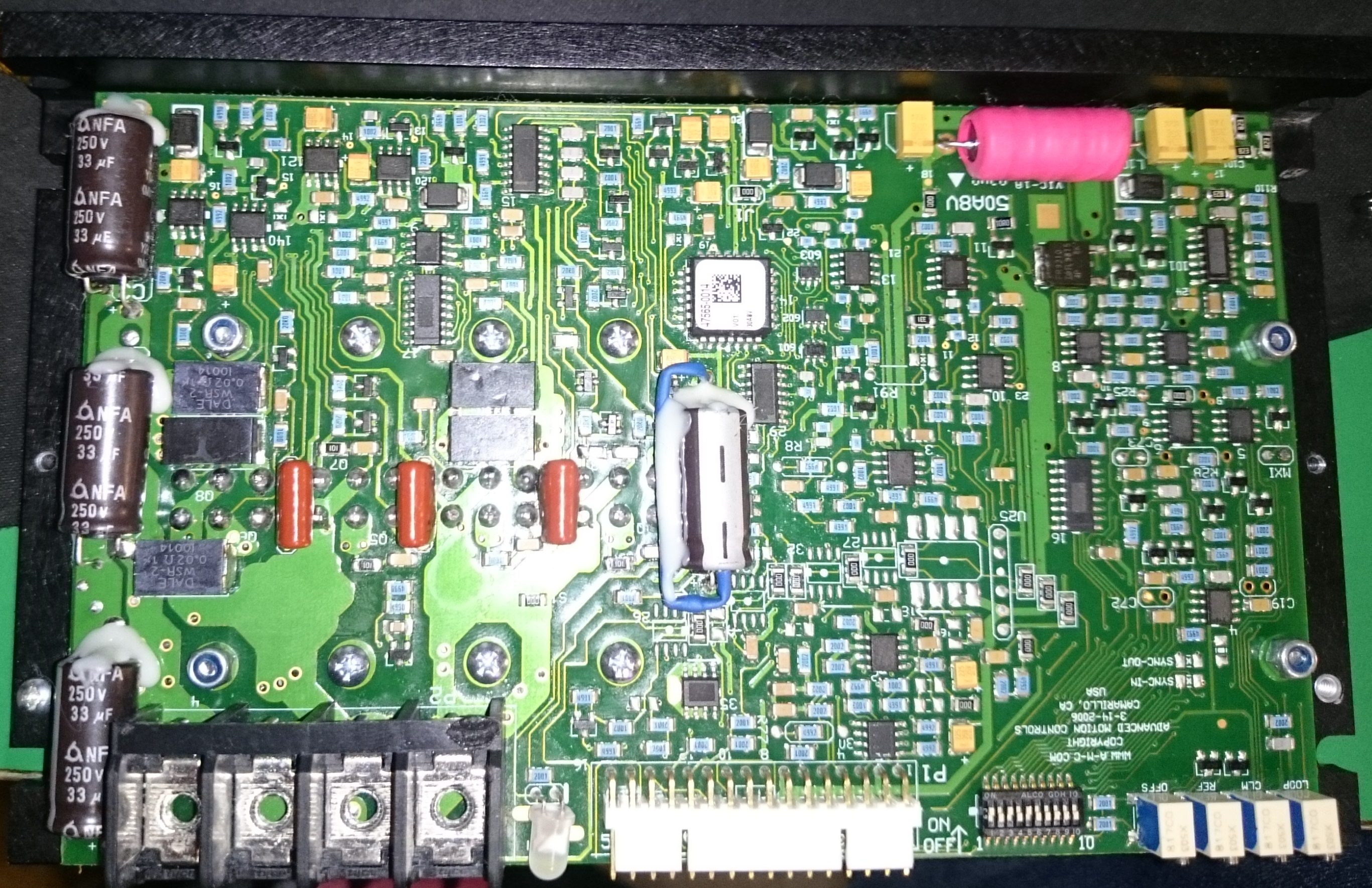

в предверии запуска осей проведена процедура раздушивания усилителя АМС30А8 по методике Desti c Чипмейкера.
DSC_0827.JPG (4062 просмотра) <a class='original' href='./download/file.php?id=136115&mode=view' target=_blank>Загрузить оригинал (1.67 МБ)</a>
Получилось довольно симпатично.
НО!
Когда после пайки вдвоем сверяли то, что получилось с тем, что должно получиться выяснилось, что китайский продавец с ебея прислал немного не те мосфеты и :pssdoff: .Вместо IRFP260N приехали IRFP064N. Токи приемлемые, сопротивление перехода такое же, но максимальное напряжение 60В вместо 200.
Китаец, конечно, негодяй, но что делать мне?
еще полтора рубля в студию и месяц ждать или пробовать запускаться на этих?
С какой целью там таких транзисторов 8 штук стоит? Может как то пополам напряжение делится? типа 80 вольт это на самом деле +40 и -40 с нулем посередке?
есть мысль заводится не от 80-вольтового трансформатора, а от 28-вольтового, опорное подавать помаленьку и мерить напряжения, на мосфетах ...

ну если по порядку.
1 - китаец негодяй ) это факт, вместо ждать месяц - можно купить в РФ, например, тут https://krs.terraelectronica.ru/product/210588 и это MOSFET транзисторы а не IGBT
2 - на меньшем напряжении можно попробовать запуститься, только для H моста обычно запас по напряжение более чем двукратный, если мне память не изменяет.
3 - максимальные пики на транзисторах не факт что измерятся корректно, тем более в тестовых условиях, я бы закупал новые транзисторы.

Ок, поправлю.
Если превысить напряжение и мосфеты начнут выпускать дым, они просто сдохнуть или потянут за собой обвязку?

при пробое - могут и обвязку потянуть, не стоит так развлекаться, имхо.

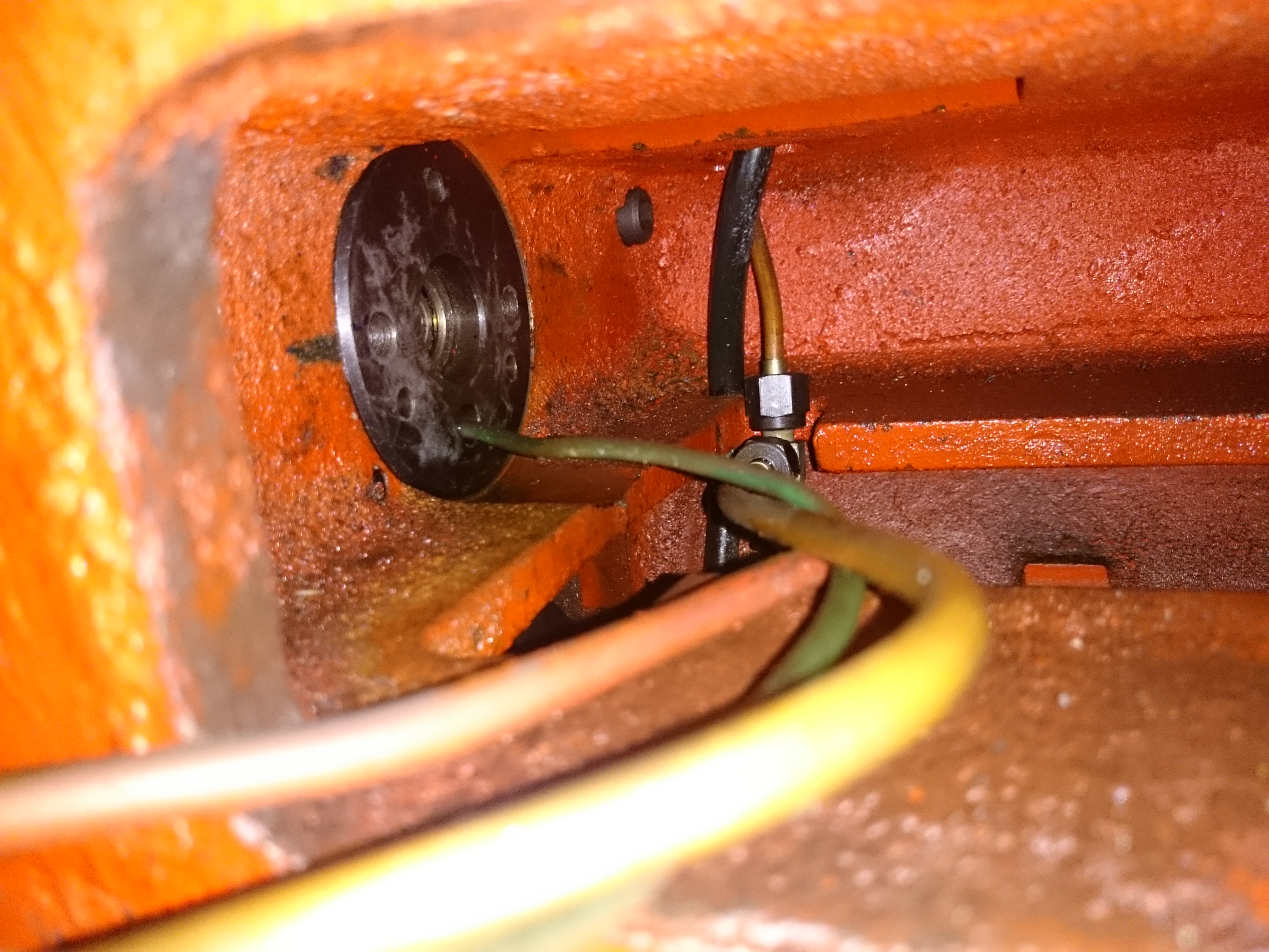

Сообщение elephant007 »
Duhas писал(а):я был бы рад увидеть место соединения трубок гидроподпора стола, по идее боковая крышка колонны нижняя, справа если смотреть как на фото с цилиндрами.
сделал фото этого места
DSC_0835.JPG (3826 просмотров) <a class='original' href='./download/file.php?id=136584&mode=view' target=_blank>Загрузить оригинал (2.98 МБ)</a>
Похоже на редуктор, регулировать расход масла в гидроцилиндры подпора стола.
Продолжаю отрезать и откручивать лишние провода, снимать крышечки и рюшечки.
попытался снять коробку, не получилось. Либо там вал какой-то ее держит, либо приклеена крепко. Она переключается гидравликой или через редуктор мотором? Сейчас вроде напрямую крутит, может оставить пока...
Непонятно предназначение вот этого узла рядом с коробкой, правее и выше стоит. на валу мотора червяк, червячное колесо на валу привода шпинделя, посадка через фрикционную муфту.
DSC_0836.JPG (3826 просмотров) <a class='original' href='./download/file.php?id=136585&mode=view' target=_blank>Загрузить оригинал (3 МБ)</a>
с обратной стороны муфты два провода. Это электромагнит для блокировки фрикциона?
DSC_0837.JPG (3826 просмотров) <a class='original' href='./download/file.php?id=136586&mode=view' target=_blank>Загрузить оригинал (2.83 МБ)</a>
Этот узел вообще для чего? доворачивать шпиндель в положение смены инструмента?

за фото спс, так и думал что там эта штука стоит, у меня разобрано все и не мной )
червяк как я понимаю да, для ориентации шпинделя.

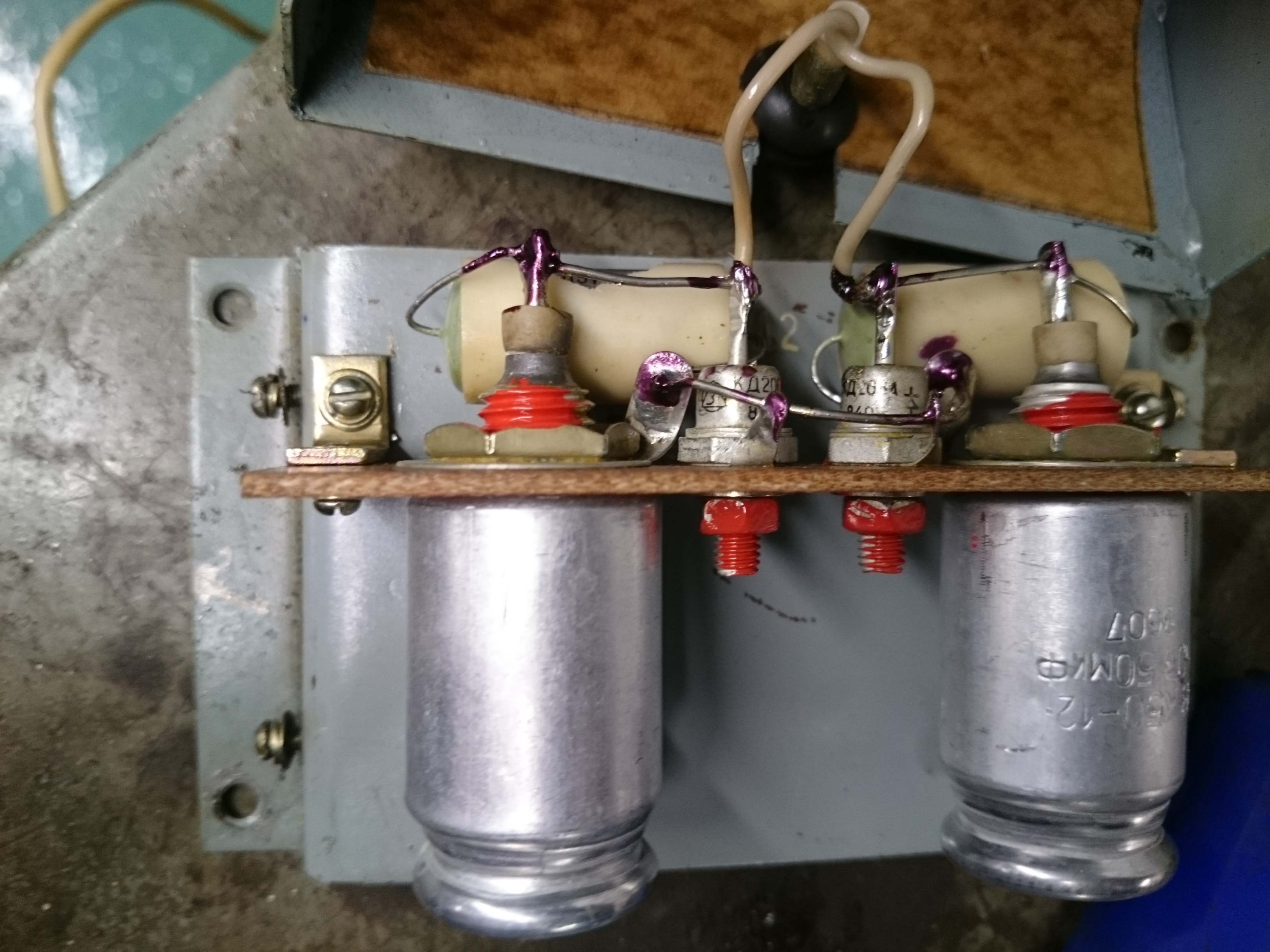

я со станка снял пару коробочек без маркировки, связь с внешним миром по двум проводам. сегодня открою. сфотографирую. Ну и коробку крупным планом
DSC_0842.JPG (3712 просмотров) <a class='original' href='./download/file.php?id=136652&mode=view' target=_blank>Загрузить оригинал (2.43 МБ)</a>
два плеча с электролитами, бумажными кондерами и диодами. Это что-ли схема запуска? Изображение
Диодами напряжение подрезали? вешалась эта коробочка на 127В мотор.
