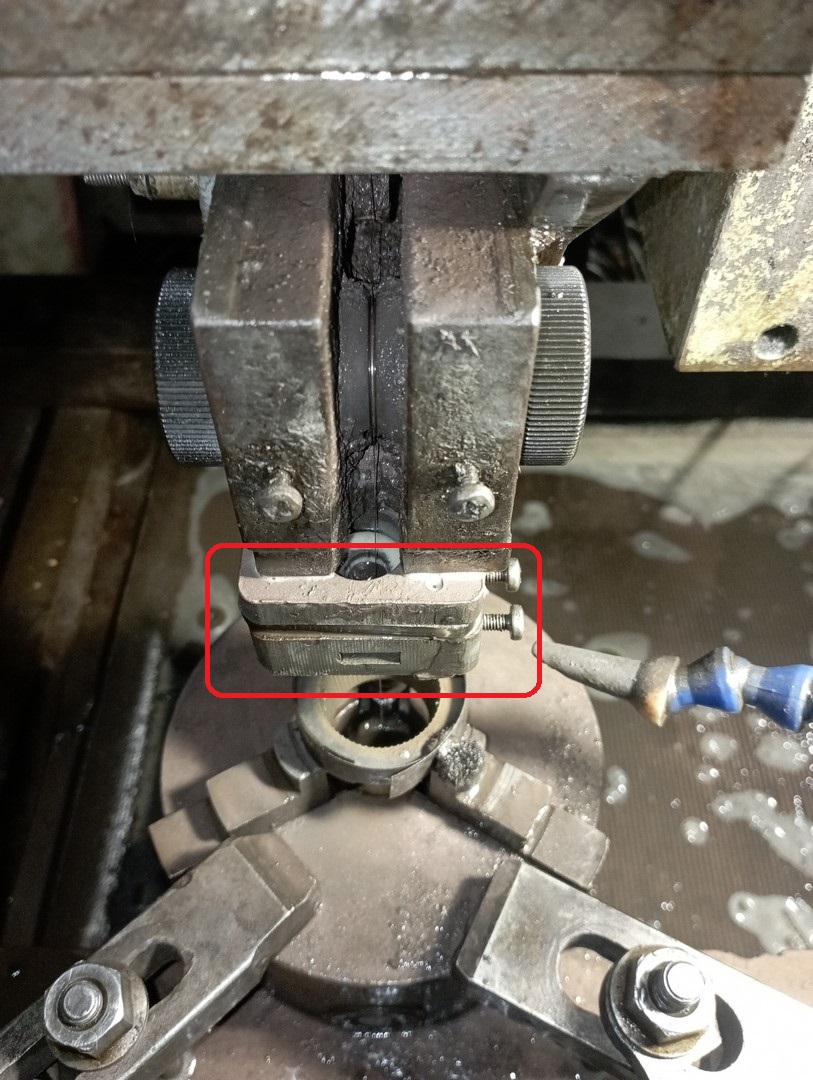

Если наклонять проволоку на большие углы, то будет слетать с роликов. Чтобы этого не происходило, используем приспособления собственного изготовления. Внутри стоят алмазные фильеры от Содика.
IMG_20220520_202741 (Копировать).jpg (5746 просмотров) <a class='original' href='./download/file.php?id=203421&mode=view' target=_blank>Загрузить оригинал (285.16 КБ)</a>
IMG_20220520_202913 (Копировать).jpg (5746 просмотров) <a class='original' href='./download/file.php?id=203422&mode=view' target=_blank>Загрузить оригинал (423.56 КБ)</a>

Сверхскоростная перемотка в DK дающая резать сверх толщины этим методом и не изнашивать проволоку десятками (сотнями) часов делает очень не долговечными даже алмазные фильеры от латунников, в которых катушка проволоки сматывается в мусорник за 5-20 часов....
Естественно фильеры от DK стирает при перекосах еще быстрее. Для резки под углами особенно большими есть станки со специальной кинематикой (режут с роликов без фильер) но в них круглые рукава и они поворачиваются от угла - проволока всегда в боковой плоскости в канавке. Точность такой резки естественно ниже чем у "фильерной".
