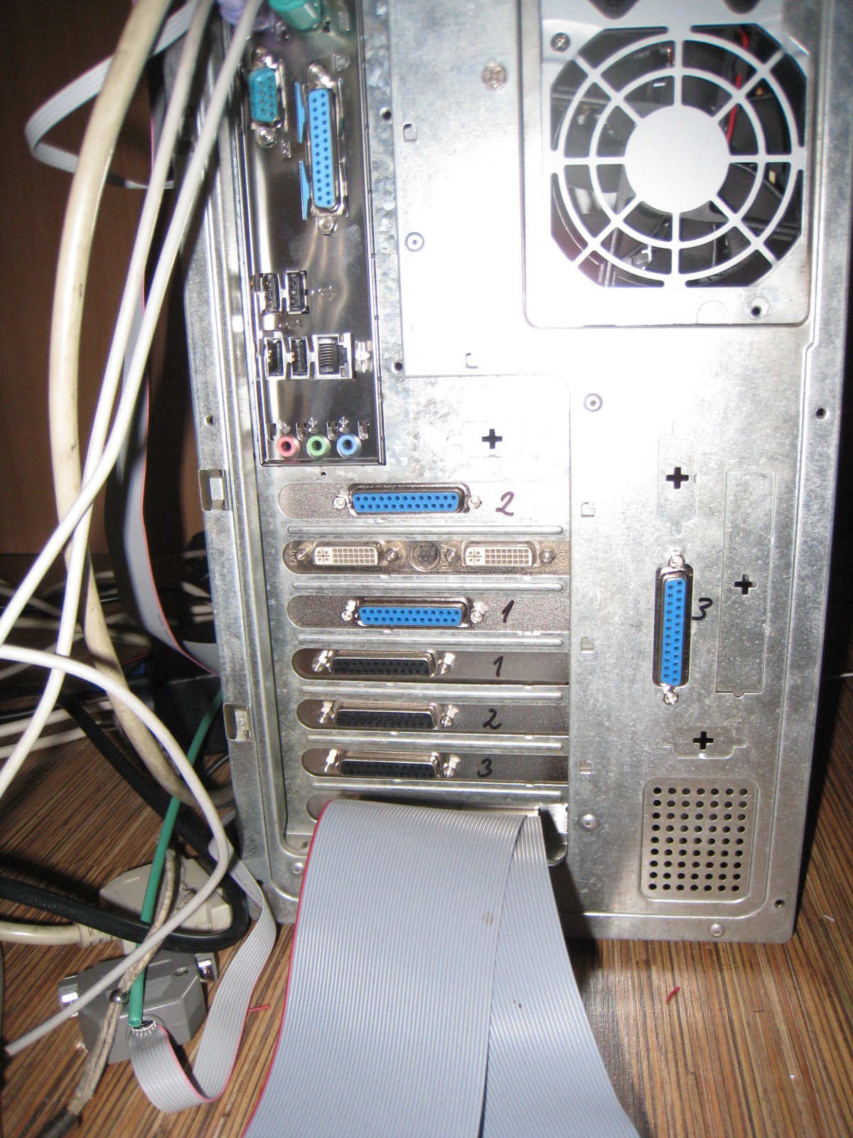

Хвастаюсь.. Почти всё допилил. но пыхнуло 2 LPT ) из 7 .. Жду опторазвязку)

Re: Модернизация токарного станка
У тебя 7 портов?
Ого
! Сделай фотку
Ого!!! Супер!!!
А что в них втыкается? И как оно все работает?
втыкается куча входов и выходов и управляется всей электроавтоматикой)
работает оно легко. Купил заведомо те контроллеры LPT, что давно поддерживаются линухом целых 300р за 2 LPT)) и вуаля.... нашел все адреса портов, засунул в хал ))) и назначил из laddder logic ...
Самое муторное было найти все адреса.. по непонятной мне причине у LPT на этих платах сразу 6 адресов, но работает только 1)
А чего нe поставил 5i20? Или вообще 3x20?
так у меня есть 5i20 внизу у компа шлейфы от неё торчат)
7i37ta и 7i33ta для управления сервой и особо выжными концевиками)
С радостю бы заменил этот веер на 7i70 и 7I71 если ты покажешь как... завтра-же закажу)))
хмм... уговорил, скоро провентилирую вопрос. Только боюсь, что может придется ставить последние релизы 2.5, аих не рекомендую ставить на большой станок.Dmaster писал(а):С радостю бы заменил этот веер на 7i70 и 7I71 если ты покажешь как... завтра-же закажу)))
Я просто говорил, что вместо 7LPT можно было поставить еще одну 5i20 на 92 пина, или если этого мало, то 3х20 на 144 пина.
Это конечно можно))) но надо опторазвязку))) и много выходов.)) 5i20 + 3x 7i37ta это 48 входов и 24 выхода.. мне не хватит(((
5i20 + 3x 7i37ta = 48in 24 out (199Usd + 3x 79Usd = 436usd)
3X20- сама стоит 377 Usd
7i70+7i71 = 48in 48out (79usd+119usd=198usd) Увы тут ни как не тягаться)))) главное, что они с защиой по перегрузке и изоляцией))
