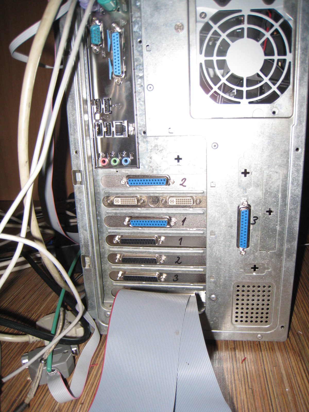

Хвастаюсь.. Почти всё допилил. но пыхнуло 2 LPT ) из 7 .. Жду опторазвязку)

Сообщения: 22776
Re: Модернизация токарного станка
У тебя 7 портов?
Dmaster
Сообщения: 1272
Репутация: 476
Сообщение Dmaster »
ДА))))
" Linux CNC - наше всё"
Сообщения: 22776
Ого :shock: ! Сделай фотку :cheesy: !

Сообщение Dmaster »
Вот.. ЁЖИГ)
IMG_2657.JPG (4541 просмотр) <a class='original' href='./download/file.php?id=3280&sid=8edfbb21db45755a17c966bc5e6e4d28&mode=view' target=_blank>Загрузить оригинал (671.8 КБ)</a>

Сообщения: 22776
Ого!!! Супер!!! :cheesy: :cheesy: :cheesy:
А что в них втыкается? И как оно все работает?

Сообщение Dmaster »
втыкается куча входов и выходов и управляется всей электроавтоматикой)
работает оно легко. Купил заведомо те контроллеры LPT, что давно поддерживаются линухом целых 300р за 2 LPT)) и вуаля.... нашел все адреса портов, засунул в хал ))) и назначил из laddder logic ...
Самое муторное было найти все адреса.. по непонятной мне причине у LPT на этих платах сразу 6 адресов, но работает только 1)

Сообщение Dmaster »
так у меня есть 5i20 внизу у компа шлейфы от неё торчат)
7i37ta и 7i33ta для управления сервой и особо выжными концевиками)
С радостю бы заменил этот веер на 7i70 и 7I71 если ты покажешь как... завтра-же закажу)))

Сообщение Dmaster »
Это конечно можно))) но надо опторазвязку))) и много выходов.)) 5i20 + 3x 7i37ta это 48 входов и 24 выхода.. мне не хватит(((
5i20 + 3x 7i37ta = 48in 24 out (199Usd + 3x 79Usd = 436usd)
3X20- сама стоит 377 Usd
7i70+7i71 = 48in 48out (79usd+119usd=198usd) Увы тут ни как не тягаться)))) главное, что они с защиой по перегрузке и изоляцией))
