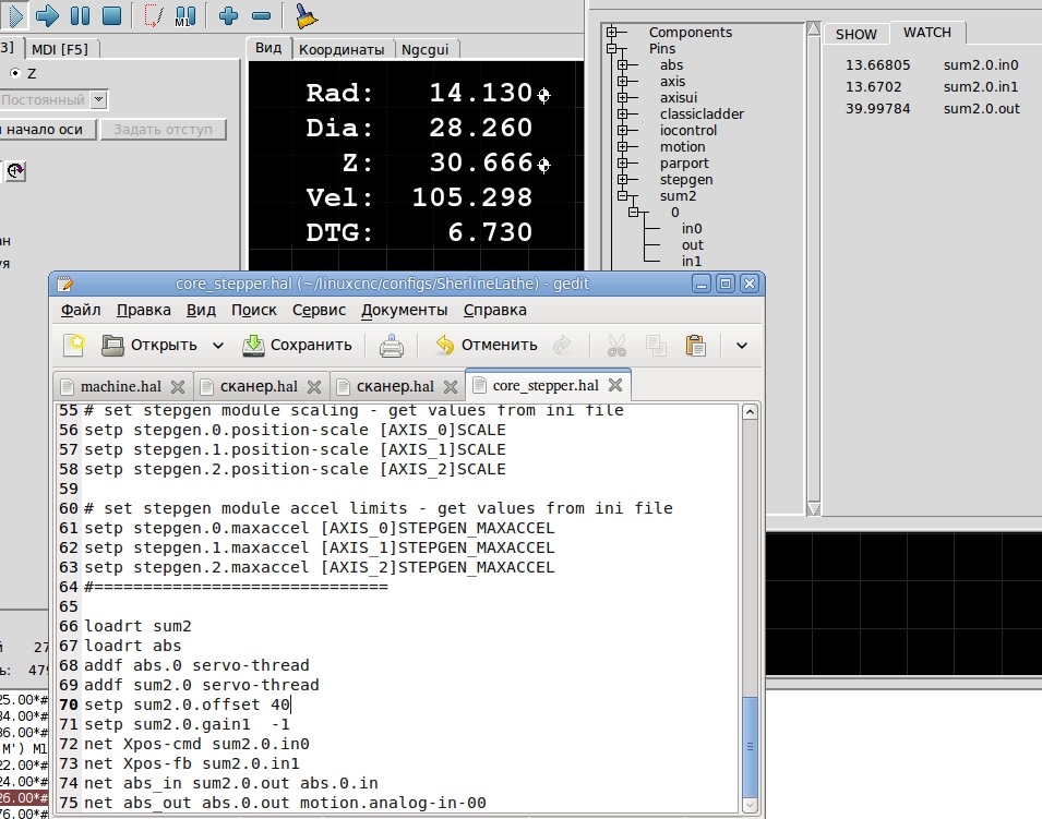

сейчас проверил у себя sum2 -все работает
проверь нет ли кириллицы в строкес sum

Я думаю в строке setp sum2.0.offset 40 все нормально так как в выхадных данный есть в третьей колонке цифра 40
только к ней не прибавляются данные энкодера ,я HAL ошибочный прислал сейчас поменял, не знаю что писать в строке
net in sum2.0.in0
А halshow не знкаю что такое

gendos писал(а):А halshow не знкаю что такое
это главный инструмент халстроителя :)
в емс : станок-показать установки хал
а там смотри Pins - в основном все там

ну так вроде бы тебе y-pos-fb нужен??
раньше ты его выводил?
задача к нему 40 прибавить
если да - то
net y-pos-fb sum2.0.in0

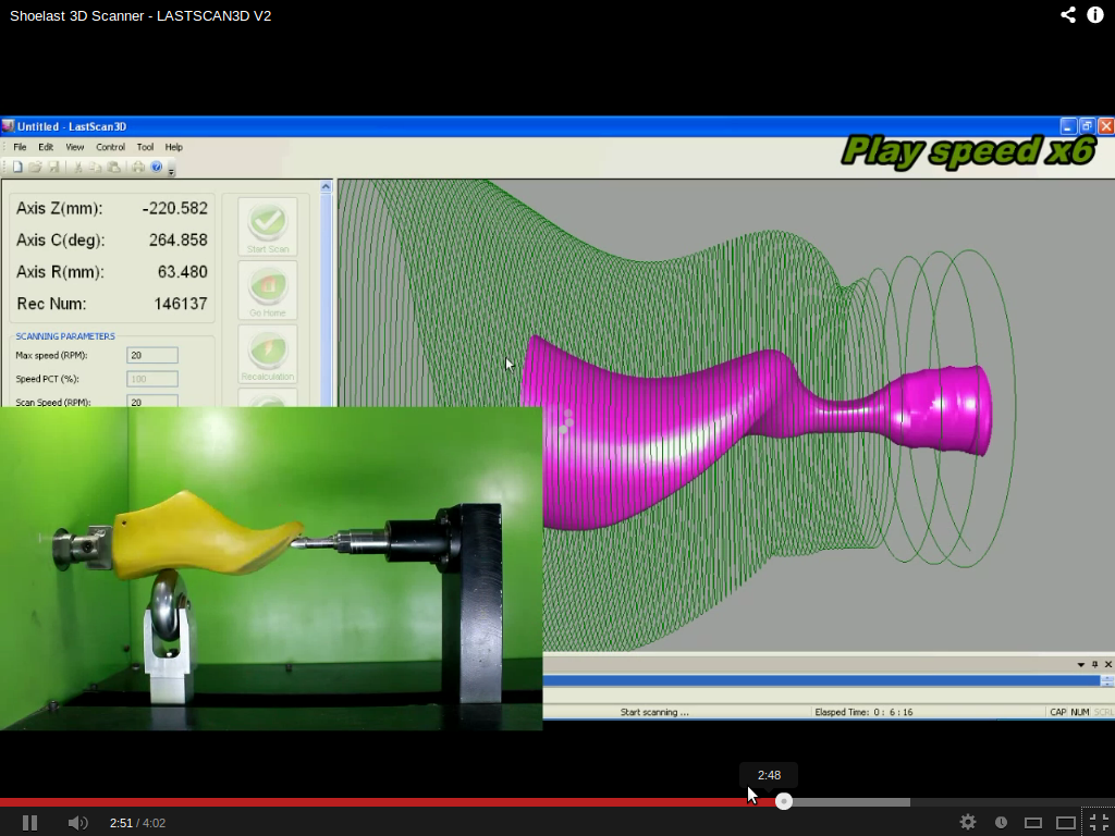

Nick скажи свое мнение .У меня должен получиться скан как на фото зеленые линии путь ролика радиус 40 мм, возможно ли как то получить то что в красном цвете ,это реальные размеры колодки
сканирование.png (2703 просмотра) <a class='original' href='./download/file.php?id=11284&mode=view' target=_blank>Загрузить оригинал (524.99 КБ)</a>
Сообщения: 22776
Re: Контактный сканер с помощью EMC2
Чтобы получить правильную форму - надо сделать offset поверхности.... Это уже потом делается по готовой модели.

На видео видно что модель сканируемого объекта создается с "опозданием" после прорисовки сканируемых линий. А "большое-колесо-зонд" в зависимости от сканируемого объекта касается не только определенной линией на "большом-колесе-зонде". Там есть определенный алгоритм, вот какой...?
Решения:
1) думать какой алгоритм применить к полученным скан.линиям;
2) применить колесо-зонд меньшего размера чтобы можно было пренебречь «дрейфом» линии соприкосновения колеса-зонда и объектом сканирования.
3) возможно есть еще решения...

Колодки обычно вырезают фрезой которая в точности повторяет размеры сканирующего ролика, поэтому у колодки не может на поверхности быть вогнутостей меньше радиуса сканирующего ролика,поэтому ролик в худшем случае,
все равно будет касаться всей своей поверхностью.Но все это мои рассуждения могут быть ошибочны.
Когда сделаю точный скан можно будет поэкспериментировать.

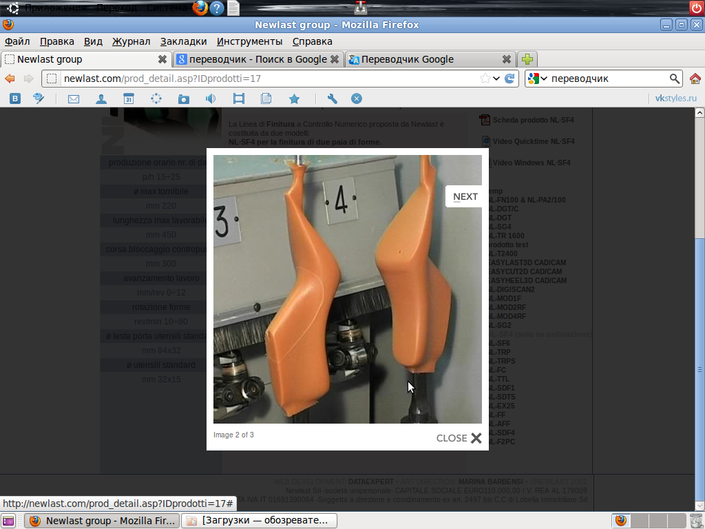

gendos писал(а):Колодки обычно вырезают фрезой которая в точности повторяет размеры сканирующего ролика...
Что делают с отсканированной моделью? Есть фото фрезы?
По отсканированной модели градируют на все размеры,могут редактировать и делают G код для станка чтоб вырезать из болванки колодки для обувщиков.
Вот фото ,правда мелковато ,может получится расмотреть.
Снимок-41.png (2660 просмотров) <a class='original' href='./download/file.php?id=11356&mode=view' target=_blank>Загрузить оригинал (284.18 КБ)</a>
