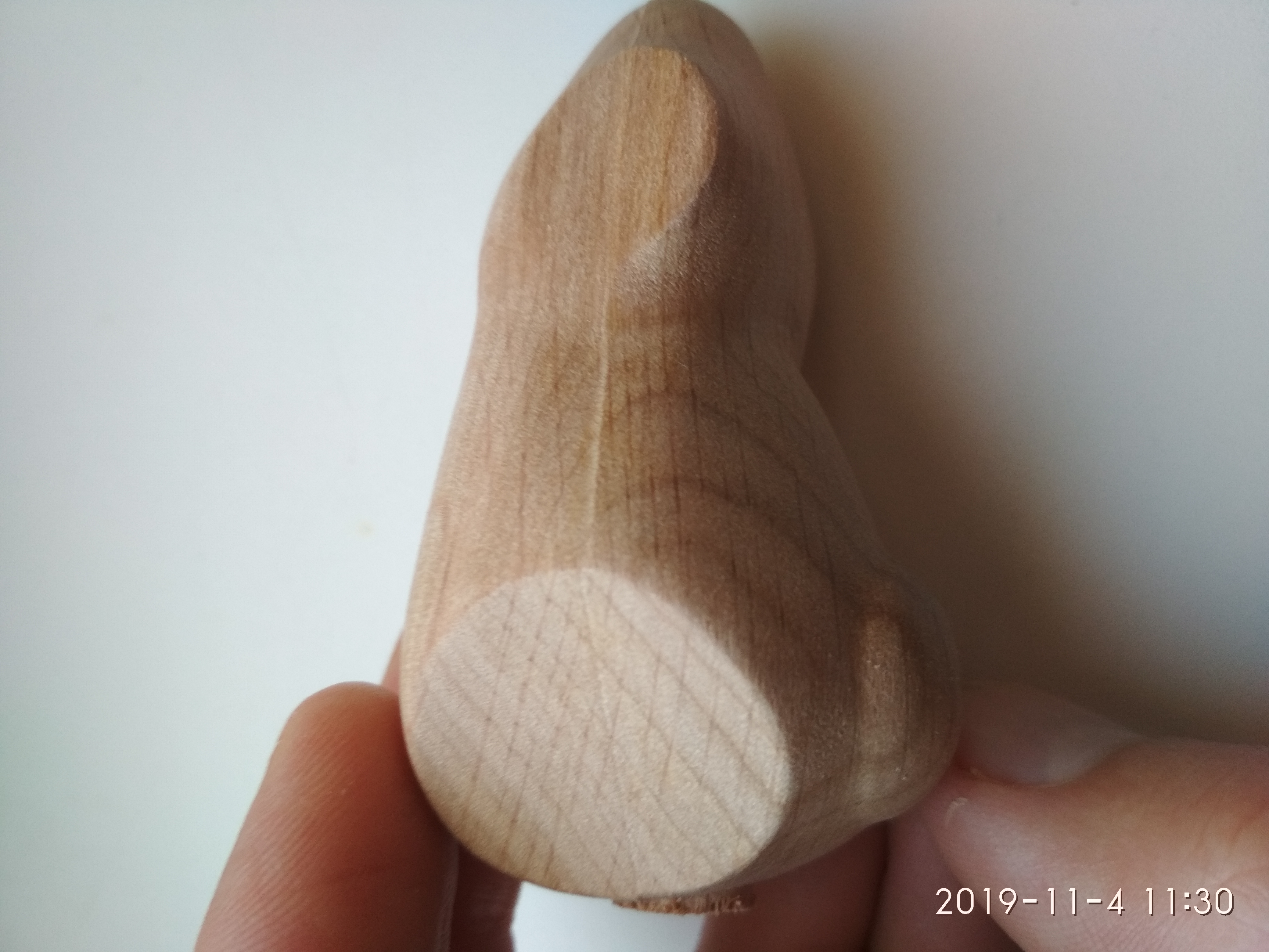

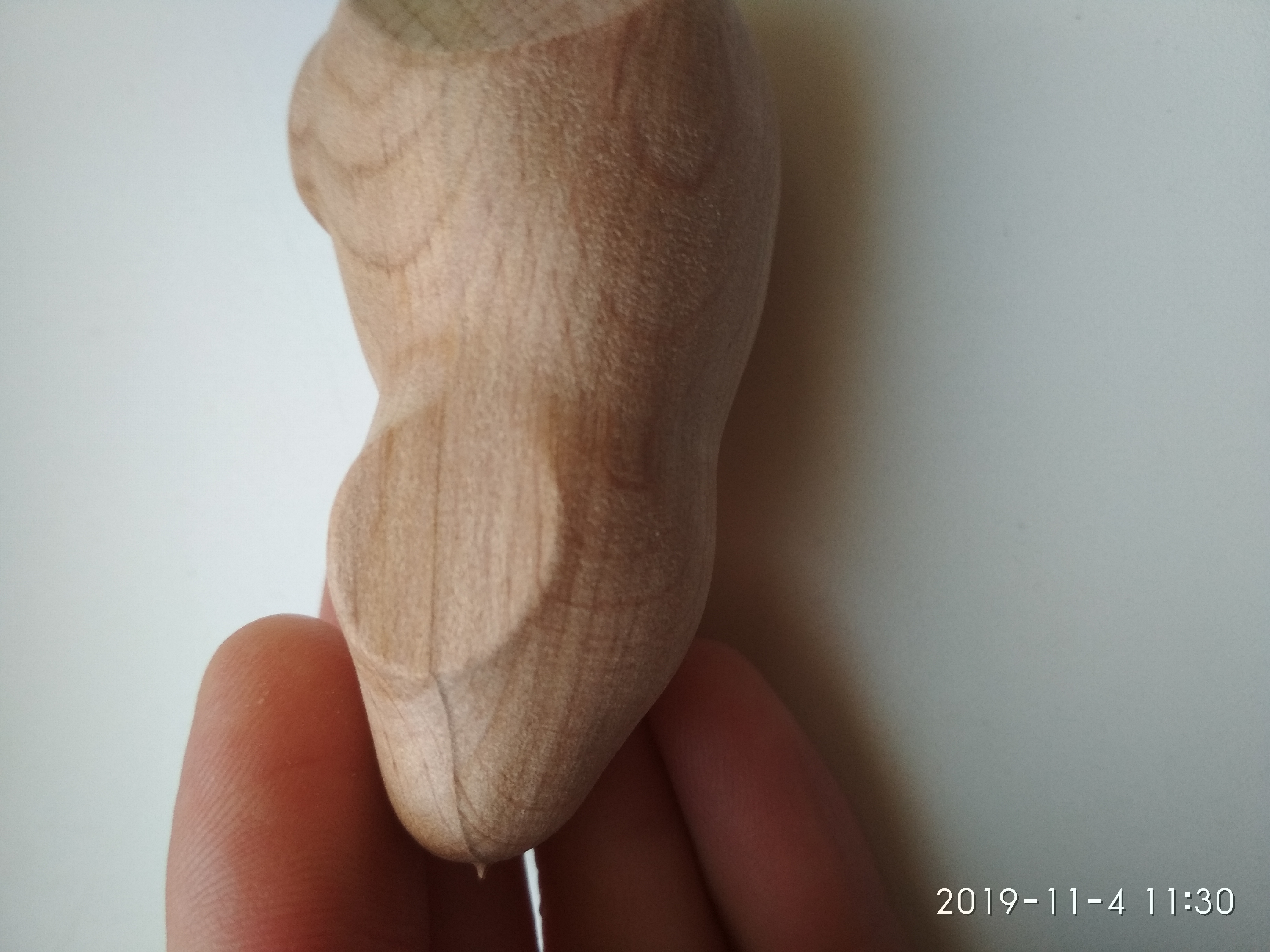

Здравствуйте.
Подскажите пожалуйста, почему при чистовой обработке остается такой след как на фото? УП рассчитывается в DeskProto, управление станком через Mach3. Шпиндель движется вдоль оси Х, след остается при повороте на 360 градусов. Такое чувство, что не много сбиваются координаты, потому что сверху детали углубление в одну сторону, а внизу в другую.

Сообщения: 3776
Михаил74 писал(а): почему при чистовой обработке остается такой след как на фото?
На поворотке на единицу поворота у вас целое или дробное количество шагов?
