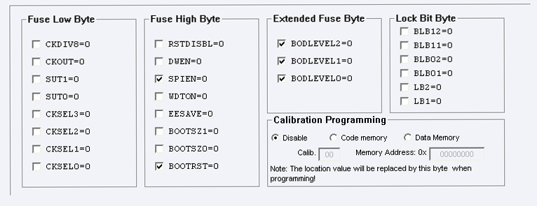

Всем привет. Хочу еще раз поднять тему перепрошивки платы станка до 1.1f.
Ранее пробовал сделать это через Arduino nano и скетчи. Не пошло. Да и не разбираюсь я в Arduino.
Решил еще раз попробовать обновить прошивку.
Программирую Microchip PIC. Опыт с Atmel минимальный, но запрограммировать контроллер штатным программатором через штатную среду должен разобраться.
Плата:

Прошейте HEX через XLoader (архив под фото), выставите скорость именно 115200, контроллер как на скрине, и правильный COM порт. Даже если после прошивки будет сообщение Upload Fail, контроллер все ровно будет прошит. Почему Upload Fail ? потому что фьюзы такие -- (см. второй скрин).I_am_the_Lexx писал(а):Может мне его и нужно просто запихнуть в программатор через Atmel Studio
После таких фьюзов, контроллер не прошить через ISP, ICSP, нужен будет высоковольтный, параллельный программатор типа TL866A и панель TQFP32, или собирать (Atmega fuse doctor).
В HEX, данных фьюзов нет, поэтому их нужно прошивать последними, после FLASH и EEPROM или после FLASH без EEPROM. После прошивки, контроллер читаться и верифицироваться не будет, по понятным причинам, но он будет прошит, по крайней мере прошить FLASH и если есть EEPROM, потом считать, и если всё прошилось, далее прошить фьюзы.
С прошивкой 1.1f, GRBL Control у меня написал неизвестное устройство, с Candle всё нормально.
PS: прошивку (дампы) 0.9 выкладывал на 88 странице.
Вот кстати прошивки 0.9j для Arduino NANO, UNO и MEGA 2560. Заливается также через Xloader. Это полноценные прошивки-имитаторы, то есть взяв плату, например ардуино нано, можно загрузить в неё прошивку, воткнуть её в USB порт и полностью имитировать работу станка (или вообще собрать плату на ардуино с соблюдение пинов само собой), она, прошивка для NANO, также полноценно "заливается" в родную плату станка и работает, поскольку плата станка, это по сути тоже самое что и ардуино NANO (CH341 + Atmega328P)/
Данные EEPROM конфигурируются быстрее всего в софте Engraver Master особой версии.
Если захотите откатиться назад, до 0.9j просто прошейтесь Xloader-ом прошивкой из папки NANO BOOT архива Firmware XL IMITATOR.
Если "запорете" контролер, и найдёте чистый для замены, и понадобятся дампы FLASH EEPROM FUSE версии 1.1, пишите

Spirex, спасибо за помощь. Предоставленный Вами дамп версии прошивки 1.1f успешно прошился. Оказывается действительно ничего сложно, если есть программатор микроконтроллеров AVR. Пришлось припаять только два вывода на плате MISO и MOSI (16 и 15 выводы микроконтроллера соответственно). Остальные четыре - выведены на гребенку на плате Woodpecker, поэтому на них разъемы я просто надел. Ну и пришлось установить AVR Studio, которая сейчас разрослась в установленном виде более 2 ГБ памяти. Заодно сразу зашил предоставленный Вами дамп EEPROM с настройками платы станка.
