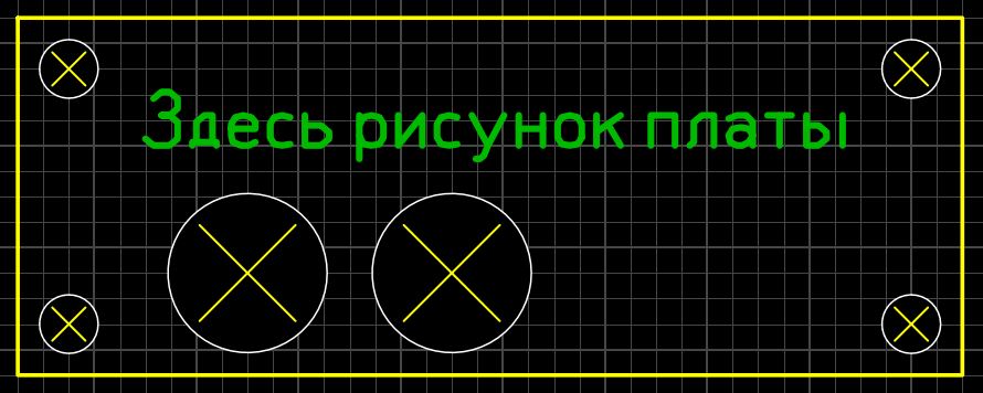

Здравствуйте. Подскажите можно ли доработать программу 2.0.051 в "оптимизации векторных данных" сделать быстрый перенос порядка векторов зажатой мышкой. Долго приходится клацать чтобы внешний контур опустить вниз. Программу 3.2.0.12 пытался освоить раз пять и пресеты свои делал, но не идет. Вторая версия такая удобная, предпросмотр сразу, всё очень юзабельно. А в третьей ощущение будто ракету в космос запускаешь) Что означает направление траекторий в третьей версии?
Добавлено: 26 мар 2018, 00:54
UmkaAP писал(а):Здравствуйте. Подскажите можно ли доработать программу 2.0.051 в "оптимизации векторных данных" сделать быстрый перенос порядка векторов зажатой мышкой. Долго приходится клацать чтобы внешний контур опустить вниз. Программу 3.2.0.12 пытался освоить раз пять и пресеты свои делал, но не идет. Вторая версия такая удобная, предпросмотр сразу, всё очень юзабельно. А в третьей ощущение будто ракету в космос запускаешь) Что означает направление траекторий в третьей версии?
Приветствую!
Вторую версию дорабатывать не планирую, но её исходный код доступен вот тут: https://github.com/selenur/ToolsGenGkode возможно кто-то будет готов подсобить :-)
Третья версия программы как-бы похожа на вторую, разница лишь в том что во второй жестко прописана последовательность модулей, а в третей можно менять под себя последовательность, предварительный просмотр пока ещё не встроен.
В итоге я стремлюсь сделать 3-ю версию такой-же простой, и похожей на 2-ю версию, просто 3-я ещё в процессе разработки (не доделана) в связи с чем конечно интуитивность страдает...
По поводу направления контуров: контуры могут иметь направление по часовой стрелке, и против часовой стрелки, от направления зависит определение внутренней и внешней стороны, т.к. например отступы +2мм создаются с внешней стороны, а отступы -2мм создаются с внутренней стороны.
Так-же направления траекторий позволяют выполнять правильное формирование отступов, вот на этом видео ( начиная с 5 минуты 34 секунды):
https://www.youtube.com/watch?v=9pfxQEWr7ms
ссылка с отметкой времени: https://youtu.be/9pfxQEWr7ms?t=334
2018-03-26_024610.png (3314 просмотров) <a class='original' href='./download/file.php?id=135586&mode=view' target=_blank>Загрузить оригинал (88.1 КБ)</a>
Есть контур иероглифа(1), в котором есть другой контур(2), и нам нужно получить траектории для (закрашивания)фрезеровки/выжигания всей области(3).
Когда мы начнем получать траектории с отступами относительно траектории(1) то мы получим полное закрашивание, но для того что-бы не закрасить внутреннюю область описываемую траекторией (2), выполняется изменение направления траектории.
Постарался как мог понятно описать, но в 3 ночи уже голова не варит, а в 7-00 уже вставать :-)
Но если что не понятно, постараюсь позже ответить :-)

dovganya
Какие команды поддерживает генератор кода в HPGL ? В частности команду CI - окружность с радиусом.
В Sprint-Layout при экспорте HPGL- фрезеровать отверстия (CI-Koд), необходимо при создании монтажных отверстий большого диаметра.
пример
Снимок.JPG (2918 просмотров) <a class='original' href='./download/file.php?id=136247&mode=view' target=_blank>Загрузить оригинал (71.32 КБ)</a>
Добавлено: 03 апр 2018, 14:08
igoryan74
Добрый день помогите разобраться есть чертеж самолета, представленный в виде JPG если печатать на А4, то потом нужно вырезать в ручную шаблон и переносить на пенопласт и снова вырезать. Но ведь есть чпу и лазер вот и пусть режут, но я не могу попасть в размер .
Добавлено: 03 апр 2018, 14:52
dovganya писал(а):Какие команды поддерживает генератор кода в HPGL ? В частности команду CI - окружность с радиусом
В следующем обновлении добавлю такую возможность, а пока возможно только через гербер файлы.
