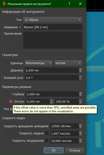

И если стоит ограничение в 50%, то оно значит, что не просто так стоит. Давно уже не экспериментирую, когда понял основные правила гравировки и четко следую им.
+100500.
При работе (в любой программе, речь не конкретно об этой) гравером до 50% перекрытия медь красивой завитушкой снимается в одну сторону и плата остается идеально чистой и гладкой. А если снимать >50%, то получается "борода" в обе стороны от прохода, про чистоту можно забыть. Для концевой фрезы, да, можно от 0-100% работать, для гравера только до 50% перекрытия.

Или я что-то не понимаю в отступах и перекрытиях (отступ(%) = 100%- перекрытие(%))
PS Хотя (смотрим на скрин со 100% отступом), если сделать возможным второму инструменту (даже с таким же диаметром) пройти по не прорезанным (оставшимся) островкам, поднимая фрезу только в тех случаях, когда нужно не зацепить медь (это чтобы не тратить время на лишние подъёмы и опускания фрезы, и фрезеровать при этом и сами островки не прореза и кротчайшие отрезки между островками не прореза, где меди нет уже), то итоговое время будет намного меньше, чем при 50% отступе. Но это нужно вводить дополнительную такую опцию в GGEasy совместно с возможностью 100% отступа (0% перекрытия).

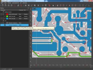

YuryV
Сообщения: 224
Зарегистрирован: 08 июл 2019, 23:34
Репутация: 44
Re: GGEasy (фрезеровка печатных плат на ЧПУ)
Сообщение YuryV »
X-Ray писал(а): ↑ Можете попробовать дрова поколоть. Там же на диске.
Даст ист фантастиш, то есть обалдеть!!!!
Скоро не хватит листов в книге рекордов Гиннесса... ))))
Нет слов - одни эмоции.....!!!

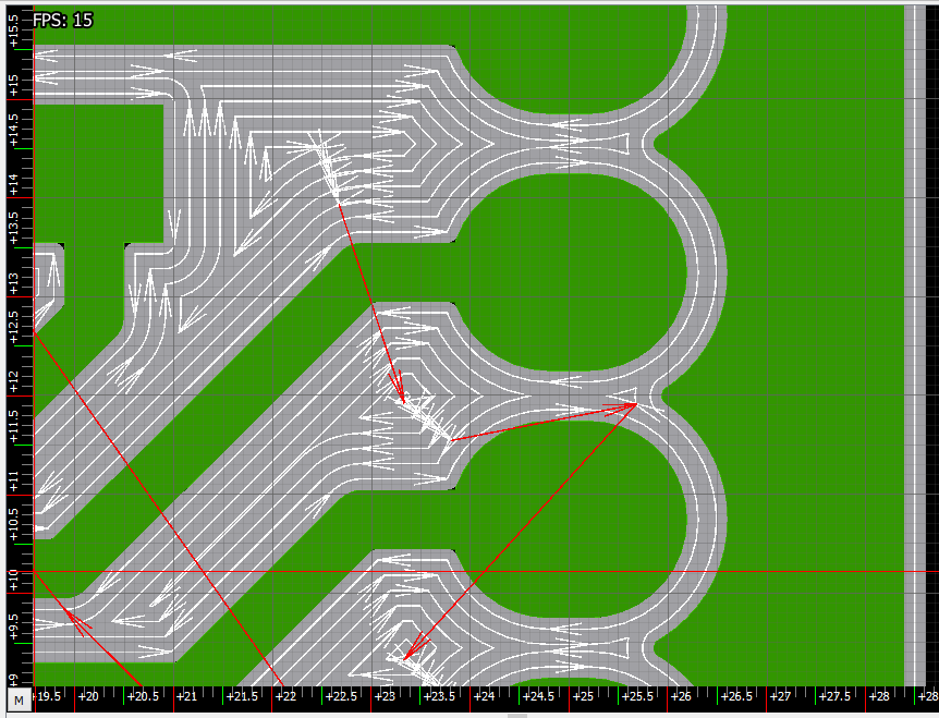

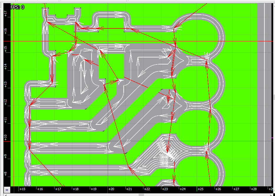

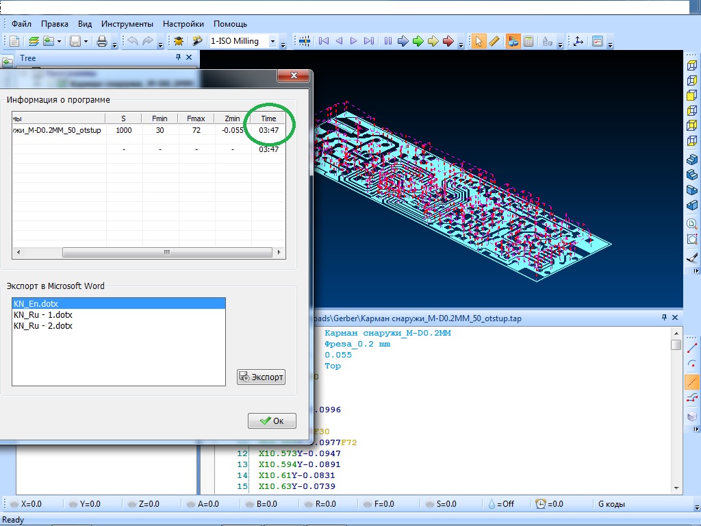

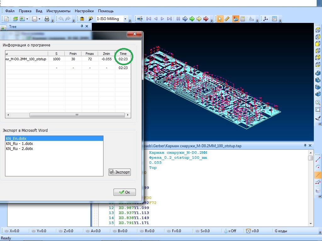

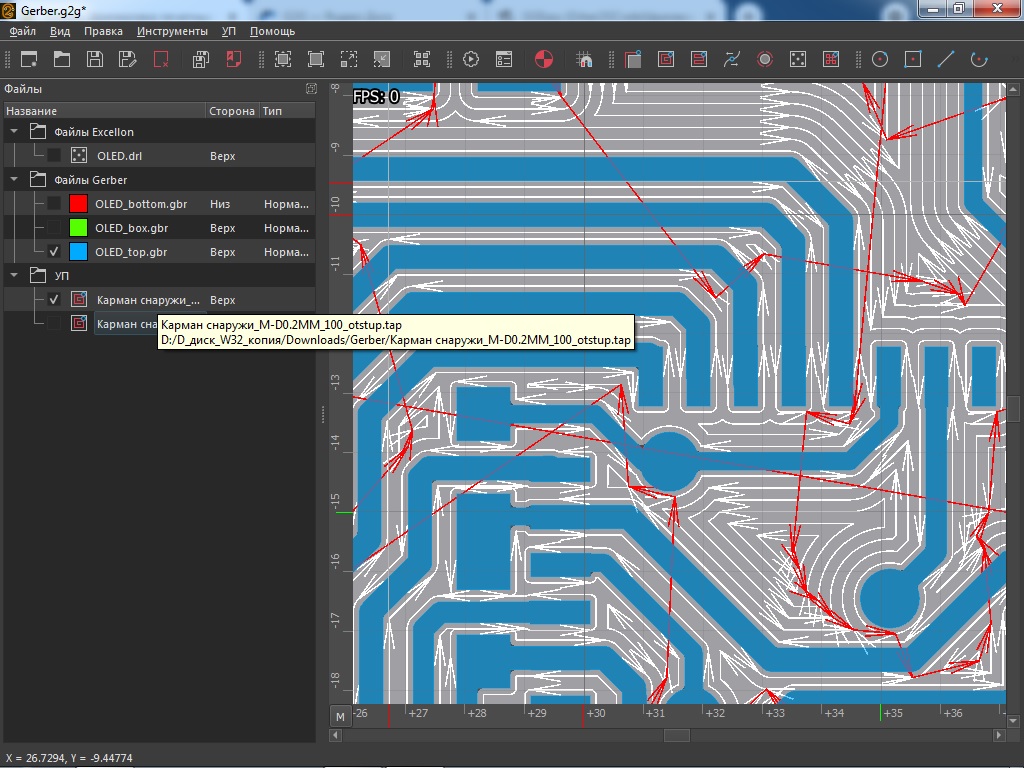

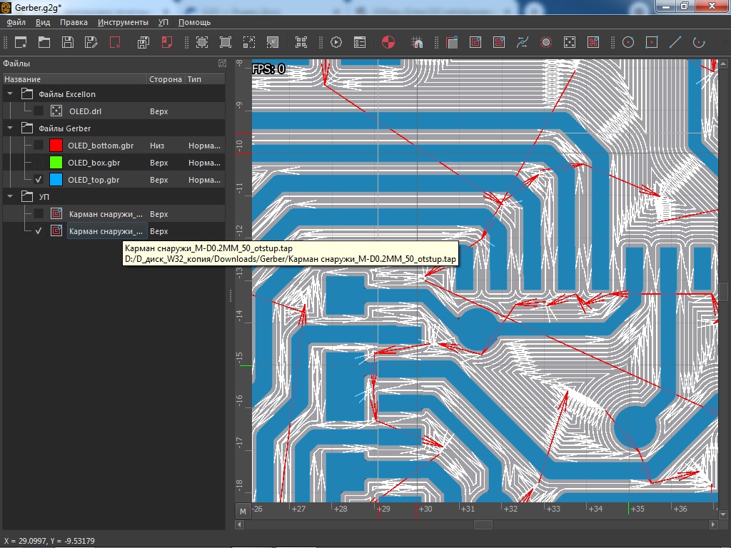

Короче, для одной и той же ПП (Карман до заполнения) новая версия со 100 % отступом - время работы фрезы 2 часа 23 мин,
100_otstup - копия.jpg (2766 просмотров) <a class='original' href='./download/file.php?id=196979&mode=view' target=_blank>Загрузить оригинал (197.79 КБ)</a>
а с 50% отступом (как прежде) - время работы 3 часа 47 минут...!!!!!
50_otstup - копия.jpg (2766 просмотров) <a class='original' href='./download/file.php?id=196980&mode=view' target=_blank>Загрузить оригинал (206.81 КБ)</a>
(вроде бы, дрова кто-то поколол и даже в поленницу сложил уже)
kfmut
Сообщения: 922
Репутация: 147
Откуда: г.Тверь
Сообщение kfmut »
YuryV писал(а): ↑ Даст ист фантастиш, то есть обалдеть!!!!
Так не очень корректно сравнивать, последнее схлопывание контура кармана не отрабатывается полностью корректно, соответственно, сам карман не полностью обрабатывается. По идеи оно должно строиться с переменным перекрытием, ну, или по какому-то более простому алгоритму.
YuryV
Сообщения: 224
Репутация: 44
Сообщение YuryV »

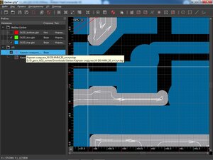

kfmut писал(а): ↑ Так не очень корректно сравнивать
Куда корректнее? Одна и та же ПП, Одна и та же фреза, подачи, высоты, скорости. Разница только в отступе, то есть уменьшается площадь повторного фрезерования фрезой поверхности ПП, отсюда и выигрыш по времени (нет нарушения закона сохранения).
Качество одинаковое по картинке - не увидел появления не прорезов для случая 100% отступа по сравнению с отступом 50% - а время разное...
Отступ_100 - копия.jpg (2754 просмотра) <a class='original' href='./download/file.php?id=196982&mode=view' target=_blank>Загрузить оригинал (265.81 КБ)</a>
Отступ_50 - копия.jpg (2754 просмотра) <a class='original' href='./download/file.php?id=196983&mode=view' target=_blank>Загрузить оригинал (280.79 КБ)</a>

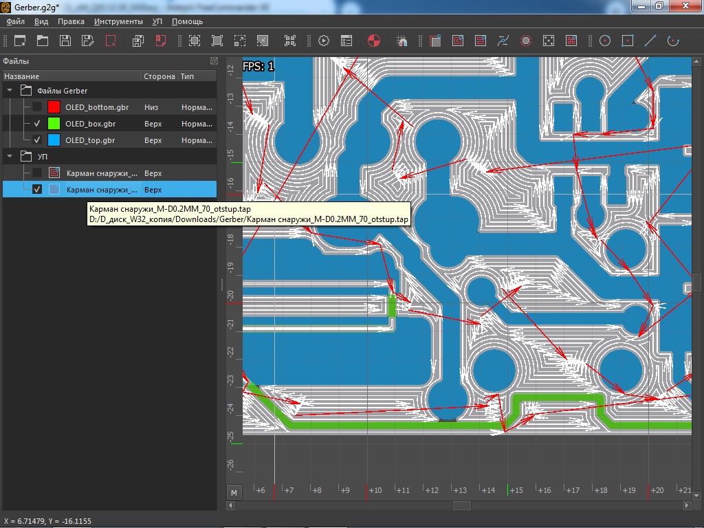

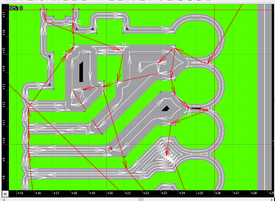

YuryV писал(а): ↑ Куда корректнее?
Хм-м, может я какую-то не ту версию скачал? Или дело в отступе самом, я 70% ставил...
Screen-2021-07-29_12-29-35.png (2753 просмотра) <a class='original' href='./download/file.php?id=196984&mode=view' target=_blank>Загрузить оригинал (44.54 КБ)</a>
Screen-2021-07-29_12-33-03.png (2753 просмотра) <a class='original' href='./download/file.php?id=196985&mode=view' target=_blank>Загрузить оригинал (45.61 КБ)</a>

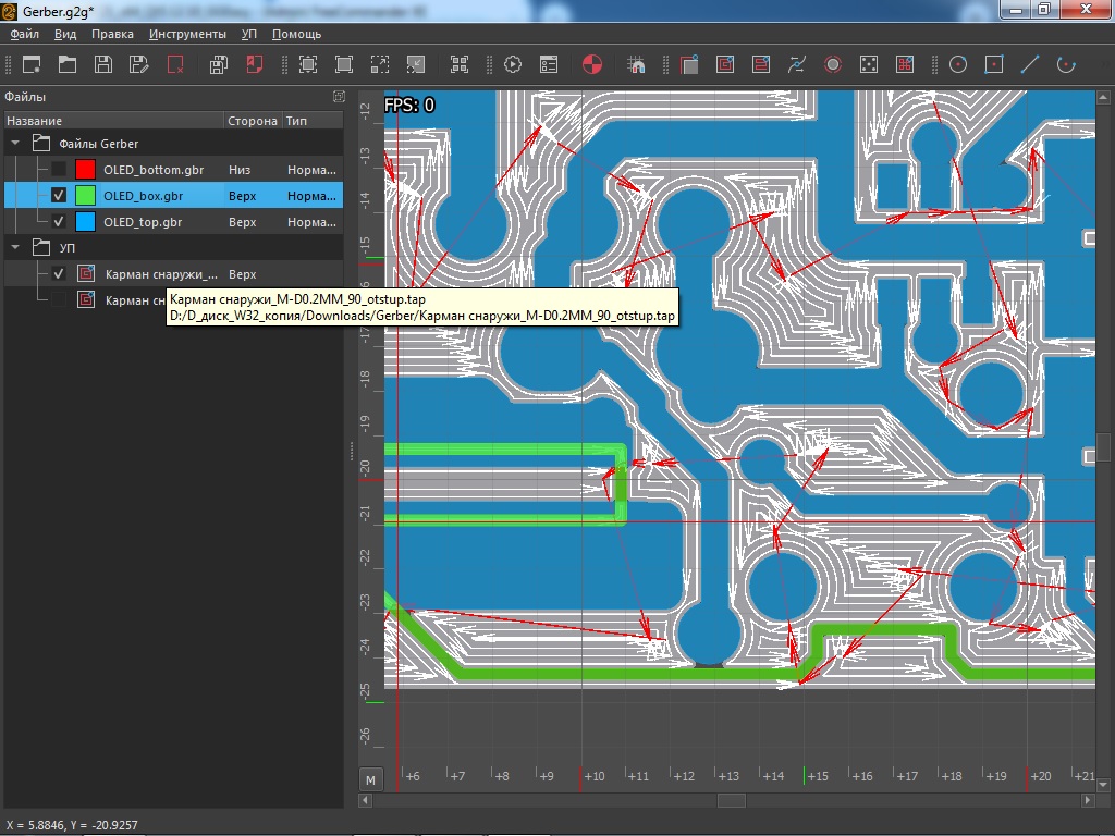

Попробовал в том же проекте 90% и 70% отступ - не прорезов не увидел, может, что с визуализацией разное...
Отступ_90 - копия.jpg (2749 просмотров) <a class='original' href='./download/file.php?id=196986&mode=view' target=_blank>Загрузить оригинал (243.68 КБ)</a>
Отступ_70 - копия.jpg (2749 просмотров) <a class='original' href='./download/file.php?id=196987&mode=view' target=_blank>Загрузить оригинал (258.38 КБ)</a>
Возможно, дело в диаметре фрезы, у меня концевая 0.2 мм.

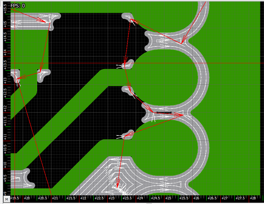

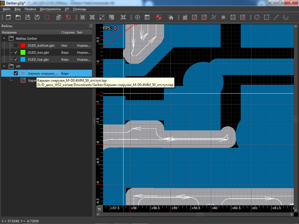

YuryV писал(а): ↑ что с визуализацией разное...

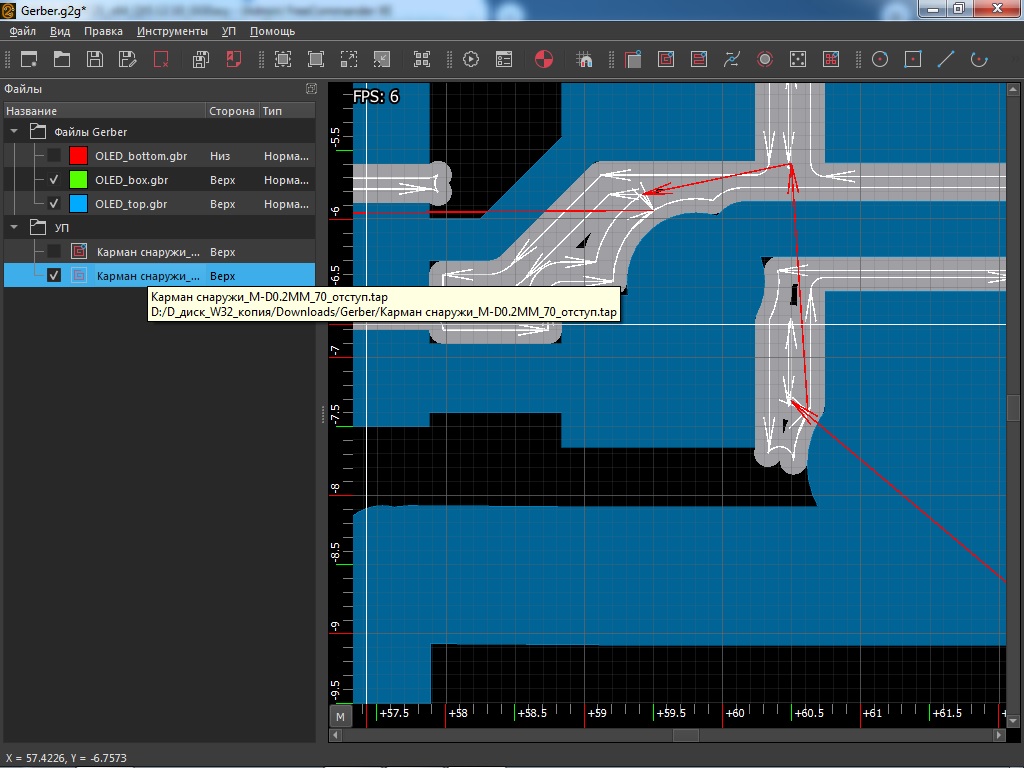

Действительно, похоже, что что-то с визуализацией, в случае если одна фреза использована или две в кармане картинка разная(пропуск между двумя падами), путь фрезы при этом вроде как одинаковый :thinking:
Screen-2021-07-29_13-30-52.png (2740 просмотров) <a class='original' href='./download/file.php?id=196989&mode=view' target=_blank>Загрузить оригинал (69.88 КБ)</a>
Screen-2021-07-29_13-32-00.png (2740 просмотров) <a class='original' href='./download/file.php?id=196990&mode=view' target=_blank>Загрузить оригинал (57.34 КБ)</a>
ЗЫ линейка, кстати, подтверждает, что расстояние между соседними проходами больше диаметра фрезы
YuryV
Сообщения: 224
Репутация: 44
Сообщение YuryV »

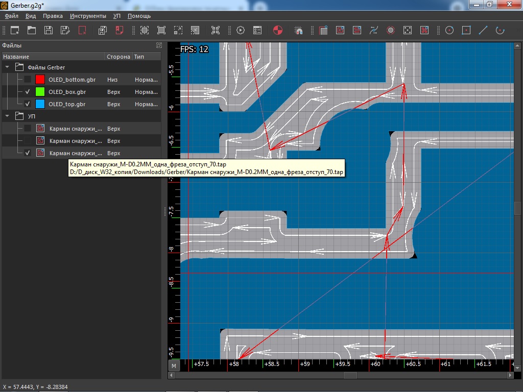

Не прорезы появились при работе 2 фрезами (думаю, X-Ray починит скоро):
Фреза_0.4мм_50_отступ - копия.jpg (2736 просмотров) <a class='original' href='./download/file.php?id=196992&mode=view' target=_blank>Загрузить оригинал (190.16 КБ)</a>
Фреза_0.2мм_отступ_70 - копия.jpg (2736 просмотров) <a class='original' href='./download/file.php?id=196993&mode=view' target=_blank>Загрузить оригинал (199.82 КБ)</a>
Тот же участок одной фрезой с отступом 70%
Одна_фреза_отступ_70 - копия.jpg (2734 просмотра) <a class='original' href='./download/file.php?id=196994&mode=view' target=_blank>Загрузить оригинал (213.94 КБ)</a>
