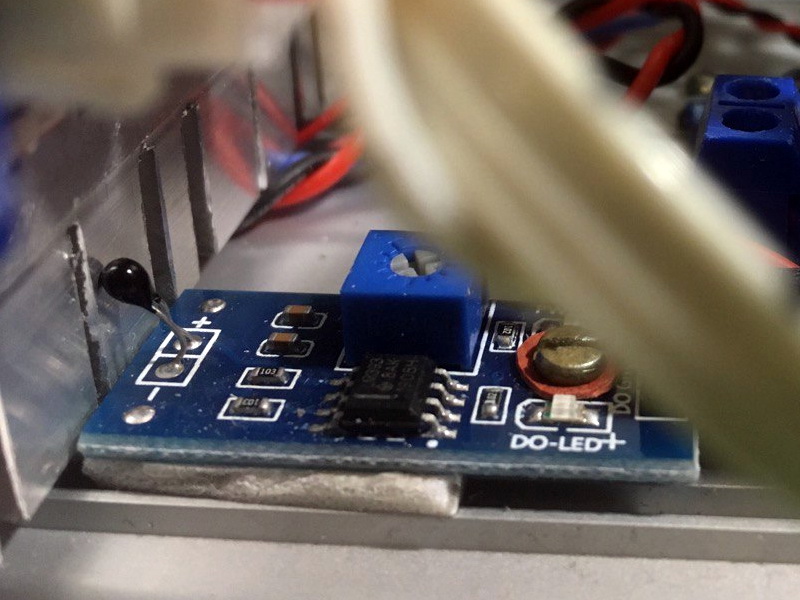

У меня есть еще версия: датчик потеет

А теперь не смешное. Тот же эффект повторяется внутри устройства.
Причем здесь-то он уместнее. Термодатчик точечно касается нагревающегося радиатора и реагирует на предел температуры.
Включается кулер и обдувает бОльшую часть терморезистора и он охлаждается, выключая кулер.
Что делать? Защищать "наветренную" часть датчика какой-то термоизоляцией?

Надо не "защищать".
Надо "обеспечить" минимальные искажения измеряемой величины. Потери, чужое влияние и прочее.
Поэтому прижать плотно датчик к целевого предмету и оградить от внешних воздействий.
Т.е. например предмет- термопаста - датчик - поролон.

lkbyysq писал(а): ↑ Т.е. например предмет- термопаста - датчик - поролон.
Термопасту решил не применять, т.к. контакт точечный.
Вместо поролона применил толстый двусторонний скотч на вспененной основе.
Вроде помогло.

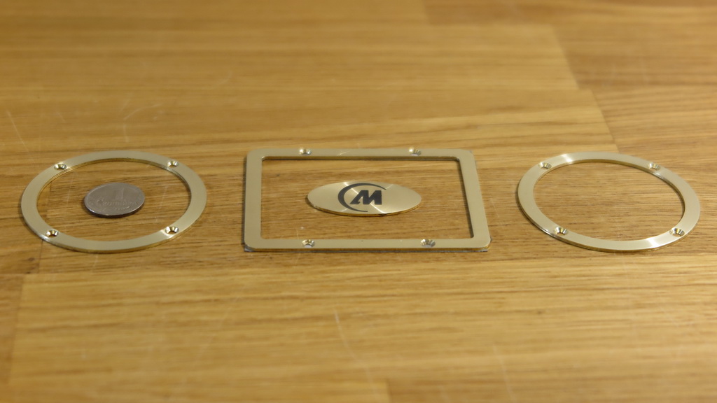

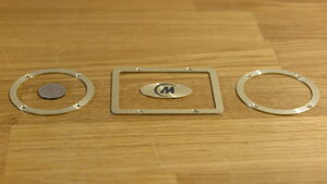

Курдль писал(а): ↑ Нужна помощь опытных фрезеровщиков по металлу.
Требуется вырезать детали из тонкого листа латуни 1.5 мм.
Как закрепить на столе заготовку 1.5 мм?
Латунь нашлась даже тоньше - 1мм. Городить огород со скотчем и суперклеем не пришлось, т.к. у деталей есть отверстия, которые можно было использовать для её крепления на станке. Станок грызет латунь удовлетворительно, хоть и тонкими слоями.
IMG_6312_m.JPG (1186 просмотров) <a class='original' href='./download/file.php?id=206099&mode=view' target=_blank>Загрузить оригинал (137.96 КБ)</a>

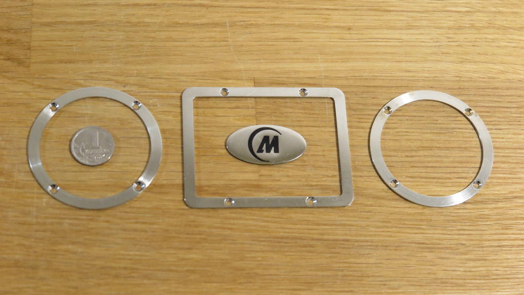

Курдль писал(а): ↑ А я собираюсь освоить никелирование.
Освоил. Для первого раза сойдет.
IMG_6318_m.JPG (1186 просмотров) <a class='original' href='./download/file.php?id=206098&mode=view' target=_blank>Загрузить оригинал (183.79 КБ)</a>

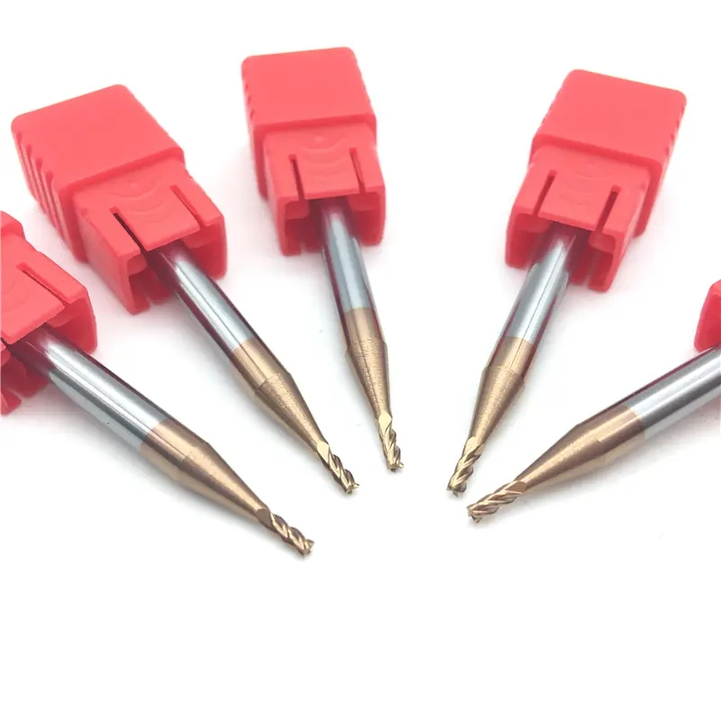

Курдль писал(а): ↑ Станок грызет латунь удовлетворительно, хоть и тонкими слоями.
Какую фрезу использовали? Я станок использую постоянно для фрезеровки латуни и нейзильбера - он отлично с этим справляется. Единственное, нейзильбер с сож лучше делать, т.к. из-за высокой твердости фреза греется довольно сильно
Курдль писал(а): ↑ Освоил. Для первого раза сойдет.
Можете поподробней рассказать, какие электролиты использовали, какой электрод, куда подключали и т.д... :)

igor_kovchegin писал(а): ↑ Какую фрезу использовали?
И такую (3.175) и однозаходную того же диаметра.
Подача 250 мм/мин, съем по 0.25, 13000 об/мин.

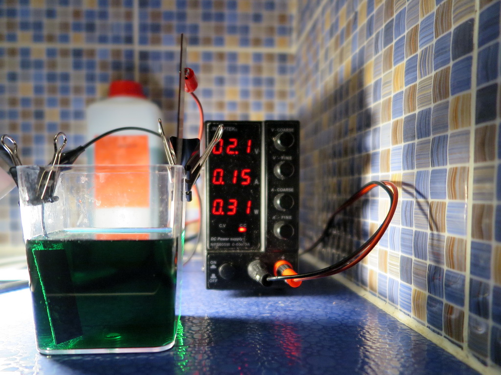

igor_kovchegin писал(а): ↑ Можете поподробней рассказать, какие электролиты использовали, какой электрод, куда подключали и т.д...
Электролит вот этот. Он не дешевый, но надеюсь, что он не расходуется, а только анод. Анод - чистый никель, купленный на Али.
Плюс на анод, минус - на заготовку.
Плотность тока указана в инструкции к электролиту. Для моих мелких деталей держал 0.2А. Латунные заготовки особо не подготавливал - просто хорошо отмывал в средстве CIF (с мелкими абразивными включениями).
Мой опыт начинающего гальваника показал, что ток надо выбирать по принципу шампанского: чем мельче пузырьки - тем качественнее покрытие. Превышение тока и большие пузыри влекут за собой рябое и не стойкое покрытие. Хотя в пересмотренных мной роликах гаражных мастеров пузыри преподносились, как признак хорошей реакции.

Курдль писал(а): ↑ И такую (3.175) и однозаходную того же диаметра
Для латуни и аналогичных твердых сплавов они плохо подходят, тем более однозаходные.. Собственно по вашей ссылке на первой картинке это и написано - что это фрезы для "вязких" металлов - алюминия, меди, цинка.. однозаходные - отлично на алюминии и поликарбоната работают. Ну и диаметр конечно 3.17 куда столько для такого станка маленького и такого тонкого металла? Самый идеал - 2мм, если что то мелкое вырезать, то 1.5мм. С 1мм нужно быть очень осторожным в подаче.. Вы бы ещё 4мм или 6мм взяли для такого то "мощного" станка :) по опыту, перепробовал много разных фрез, лучше всего работают 4 заходные вот с такой заточкой, обороты минимальные (сложно сказать точно, у меня тахометр врёт, поэтому привык уже на слух обороты ставить, но что то около 400-500об/мин)
